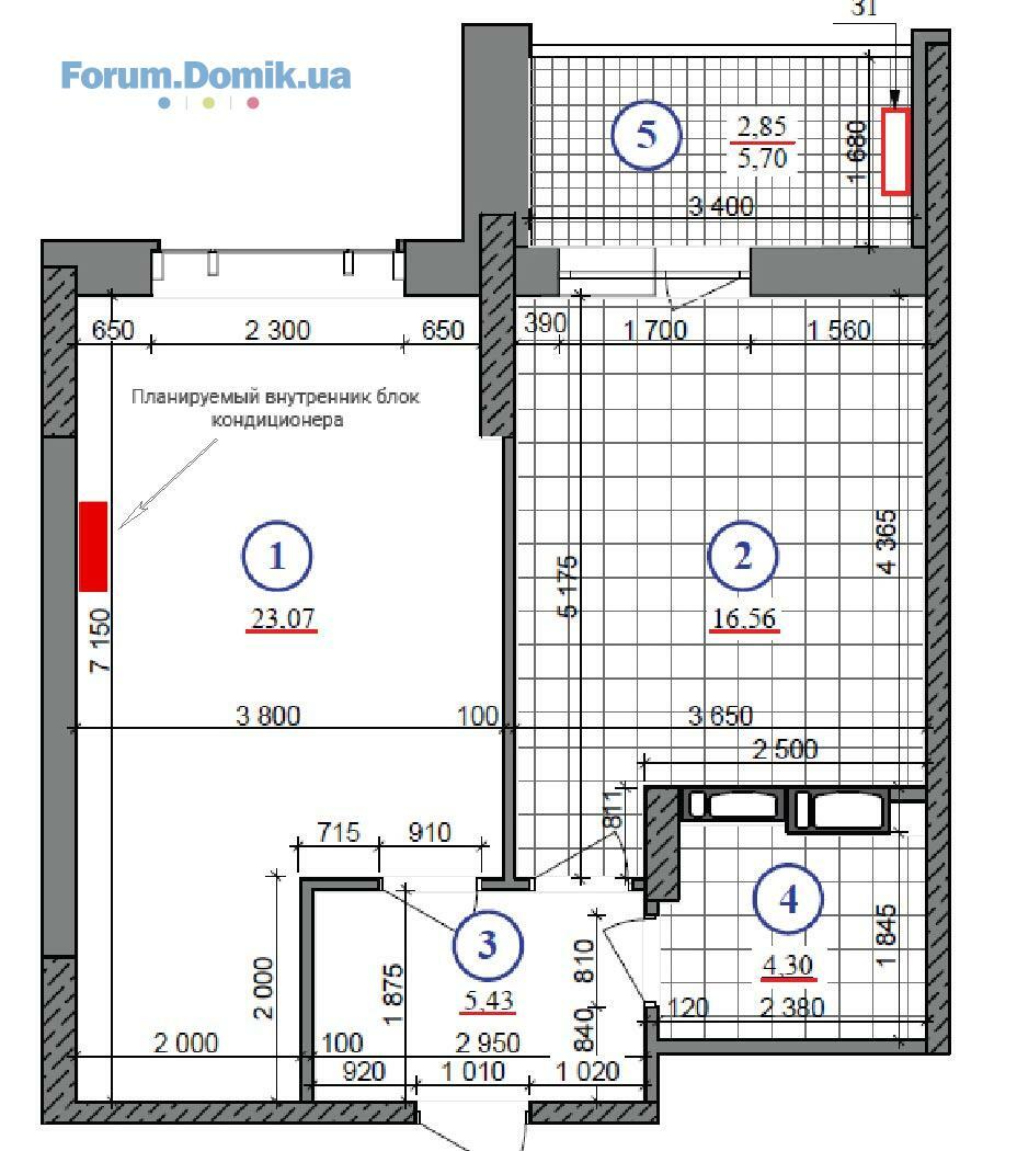

Планировка 1Д/1 . План квартиры прикладываю. Красным квадратом я показал где я планирую установить внутренний блок кондиционера. Так вот ,трассы к наружному блоку на балконе должны идти по стене вдоль окна в гостиной и дальше нужно долбать несущий межкомнатный пилон и далее долбать стену с кухни на балкон...
Вывод конденсата...А если трубка заведена с другой стороны стены то только на ту стену и нужно ставить кондей? Ммм...неувязочка...

Wally, разводку медных трубок и кабеля можно сделать по потолку (при выборе кондиционера учитываем "длинну магистрали ~8м"), а вот дренажную трубку придется вести к сливу по фасаду (в стене предусмотрен отвод) или в канализацию (кухня/ванна). Даже если отверстие в фасаде с противоположной стороны можно поставить дренажный насос для принудительной откачки и также пустить трубку по потолку. Но, это в итоге это выйдет дороже и шумнее.
Потому, лучше планировать расположение кондиционера из того на какой стене расположен вывод фасадной канализации.

Цитата "Andrewshko":Wally, разводку медных трубок и кабеля можно сделать по потолку (при выборе кондиционера учитываем "длинну магистрали ~8м"), а вот дренажную трубку придется вести к сливу по фасаду (в стене предусмотрен отвод) или в канализацию (кухня/ванна). Даже если отверстие в фасаде с противоположной стороны можно поставить дренажный насос для принудительной откачки и также пустить трубку по потолку. Но, это в итоге это выйдет дороже и шумнее.
Спасибо большое за ответ. Для себя так и решил что пока не увижу по факту слив для конденсата планировать кондей не буду (жду ключей)
Скорее всего внутренние блоки на кухню и гостиную будут на стене их разделяющей ближе к окну (скорее всего на несущем пилоне) ,правда тогда его придется штробить...
Хорошая идея пустить трубки по потолку ,тем более думаю делать натяжной который все спрячет.

Wally, придерживаюсь того же варианта, что и Andrewshko. Но я бы расположил внутренний блок на несущем пилоне. Если не ошибаюсь, именно там вывод под конденсат. Но лучше сходите посмотрите.
