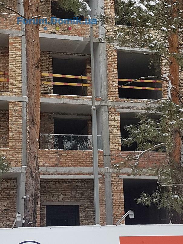

На третьем этаже появилось первое стеклянное ограждение на балконе. Видно с вебки

Не очень хорошо видно

Я так понимаю, со стороны двора?
Надо заехать посмотреть вживую.
liak
459
12 февраля 2016
12 янв 2017 17:52
Со стороны дороги

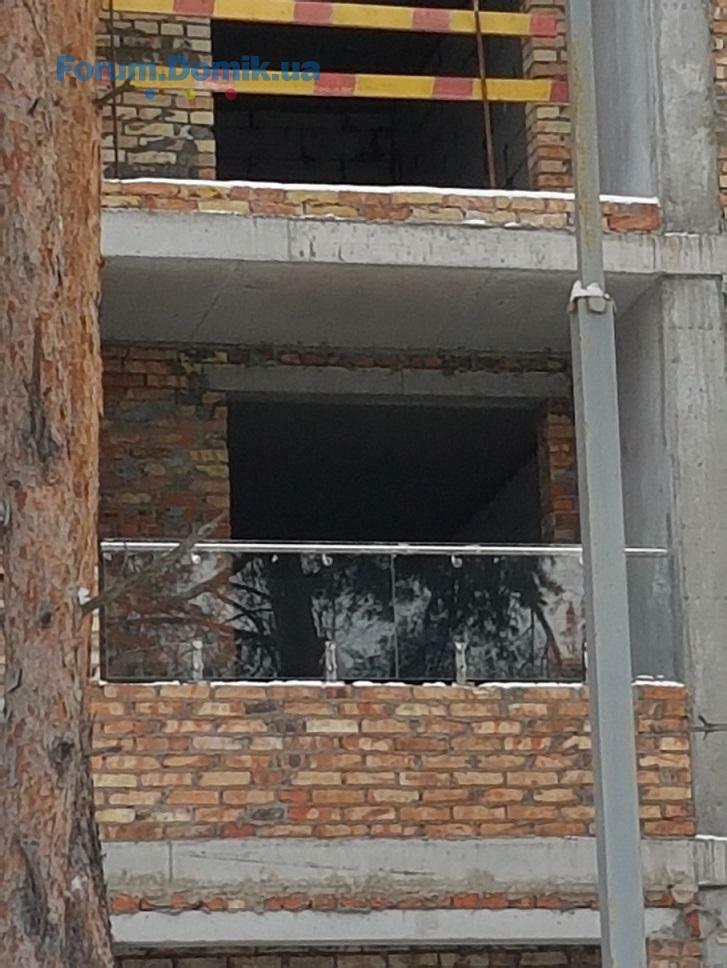

Привет соседи! Ловите фото первого стеклянного ограждения.
