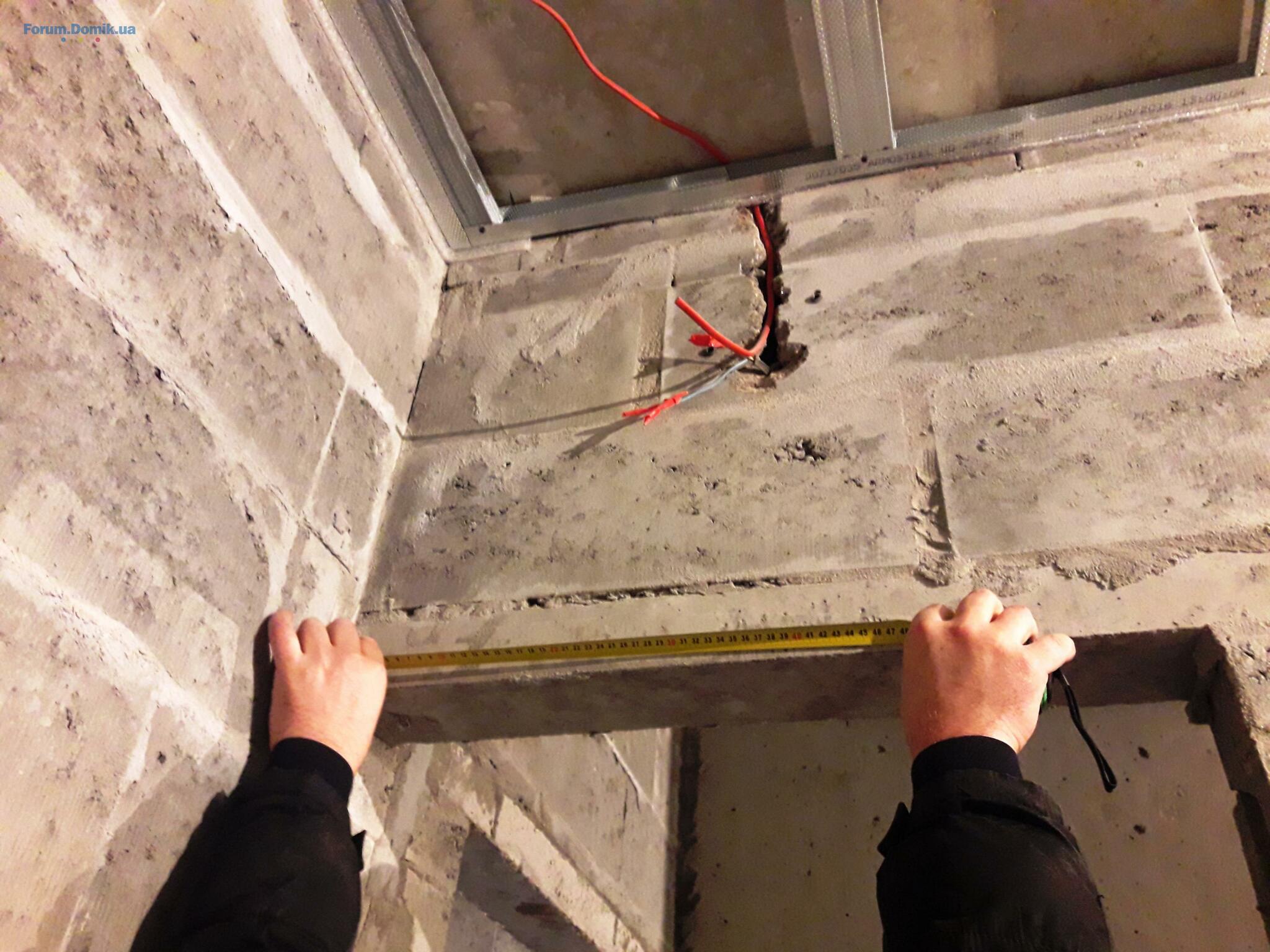

скажите пожалуйста, а проводку закладывали под плиты утеплителя или проаодка не по потолку?

Цитата "Армянин":скажите пожалуйста, а проводку закладывали под плиты утеплителя или проаодка не по потолку?
Лучше с фото)

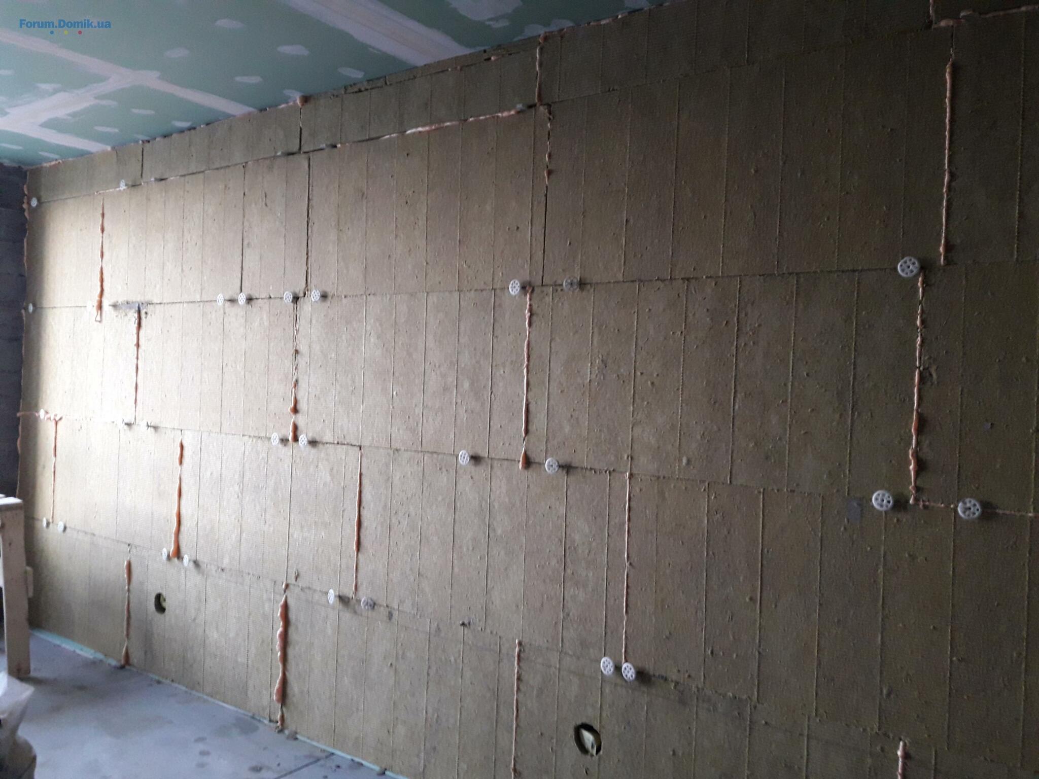

А вот так пока выглядит стенка, граничащая с соседями.

здесь просто будете штукатурить по утеплителю? или тоже гипсокартон?

Цитата "Армянин":здесь просто будете штукатурить по утеплителю? или тоже гипсокартон?
Вроде только штукатурка, но 100% не уверена, в процессе по таким нюансам советуюсь с мастерами как лучше. По факту выложу фото.

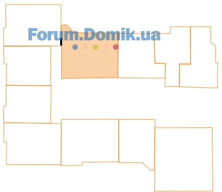

Цитата "Ly555":А вот так пока выглядит стенка, граничащая с соседями.
На кухне тоже звукоизолировали стену?

Цитата "Serghi":На кухне тоже звукоизолировали стену?
Нет, у меня там "кусочек" стенки, граничащей с коридором соседей (примерно выделила черным на фото), жалко было терять площадь, поэтому решала так. А вот лоджию буду утеплять/звукоизолировать полностью, т.е. наружные стены, стену от соседей, пол и потолок, так как объединила ее с кухней.
