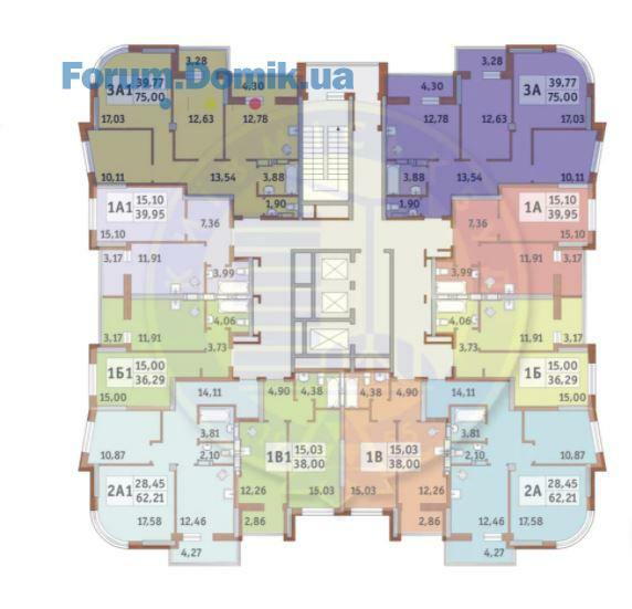

Як дізнатися чи можна зносити стіну під балконним вікном? Просто - у вашому паспорті БТІ буде вказано який тип стіни (як правило є три типи ліній: жирні, звичайні і пунктирні). Пунктирні - можна зносити.
На фото - план поверху від забудовника. Стіни з цегли, як правило, можна зносити. Точна інформація буде у техпаспорті.
Несучі - це моноліт. Тут все зрозуміло.
Розгрузочні - це блок який несе функціональну нагрузку.
План поверху.

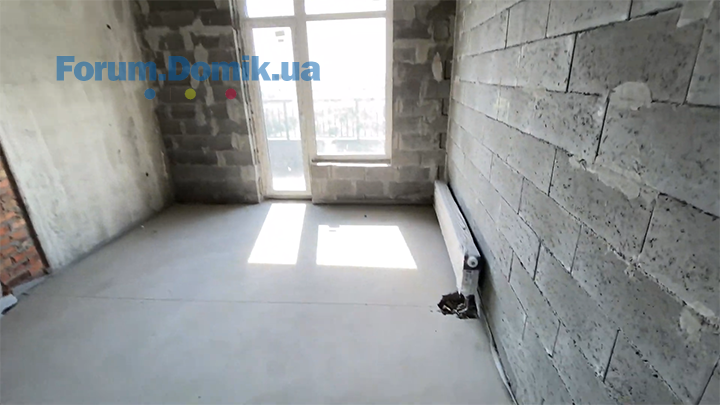

Пример, как на Медовом, застройщик как бы намекает убрать перегородку балкона, НО балкон увы не застеклен ((
ЖК Медовый 2К

А де це батарея на Медовому? Куди кухню ставити?
Ksju2020
K
27
06 мая 2020
20 фев 2021 07:02
Або як об'єднати кухню з кімнатою маючи отаку батарею посеред кімнати

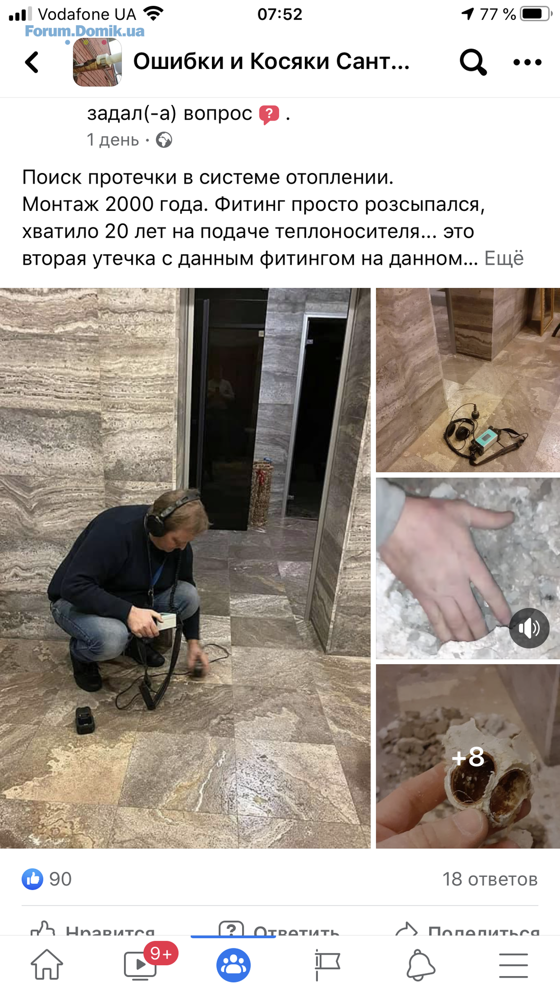

Investor1dom, как по вашему в нашем доме будет идти отопление к батарее? По трубам в стяжке. И фитингов там хватает. Надо не соединений бояться, а их качества. Текущих соединений и в стенах хватает. А вот тёплый пол при грамотном монтаже не проблема вообще, в квартирных размерах обычно от гребёнку идёт цельный кусок трубы, нечему там течь

Цитата "Ksju2020 » 20.02.2021 08:47":А де це батарея на Медовому? Куди кухню ставити?
На Медовому - кухня, сам "офігел" )), 2К, раніше запостив, там ще й відео є. Я раніше скинув - фото/відео.
Куди ставити кухню? - Там навпроти виводи під ХВ/ГВ і силовий кабель для ЕП. Для нашого будинку це ще неясно, як буде... немає держслужбовців для допуску на об'єкт ))
