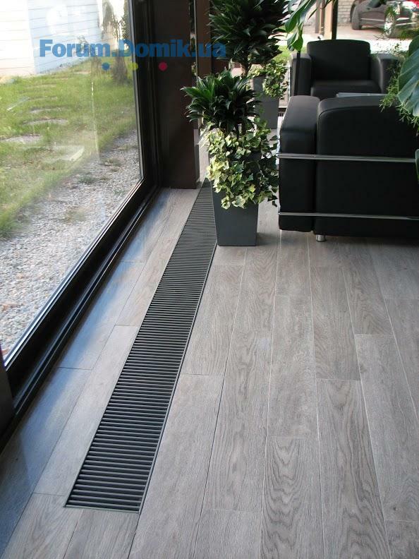

а кто нибудь видел план декоративных решеток по 4-ому дому?
думаю где будут окна без решеток - то буду делать внутрипольные конвекторы и надеюсь что это будет кухня-гостиная
ведь там по максимуму будем тусить ))) да и грех панорамных окон лишатся
