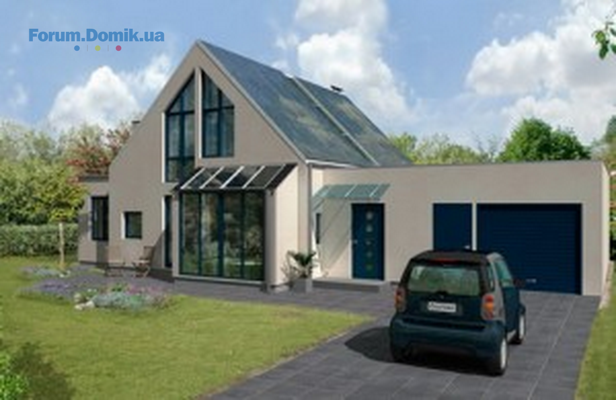

Пример реализации энергоэффективного дома в Швеции:
Villa Åkarp — это энергоэффективный дом построенный в Мальмо, Швейцария. Дом объеденяет в себе технологии сбора, накопления и разумного использования энергии . Благодаря достаточно большой площади (32 кв. метра) солнечных панелей электичества хватает с запасом.
DodgeR
845
09 серпня 2015
16 лист 2015 07:23
Летом остаток электричества будет отдаваться в общую сеть, а зимой изыматься из общей сети. Так 4000 кВт/ч будет отдаваться, а 2600 кВт/ч использоваться.
Ну и конечно стоимость такого дома больше традиционного — $100,000.
