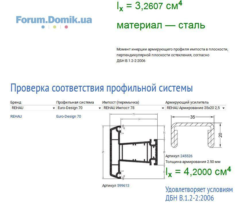

Рехао 70 так себе профиль. При этом профиле действительно только такие рамы.
Дали ссылочку на интересный калькулятор https://okna.ua/nagruzki-na-okna
Думаю, что мы точно менять окна будем.
Спасибо! Интересная инфа.
Рехао 70 - хороший профиль, но конечно не лучший. Надо же как-то придерживаться нормальных показателей цена\качество.
Если полагаться на калькулятор, то, вбив предварительные данные получим
Т.е. с определённым армированием REHAU Euro-Design 70 подходит. Тем более, что здание то не высокое. А вот на счёт балкона согласен, там без доп. секций не обойтись (они даже на визуализации есть), но там и не критично, т.к. выйдя на балкон, нет проблем помыть окно.
К тому же есть масса подходящих альтернатив: KBE 70 Optima, Koemmerling EuroFutur Classic (импост 90), Salamander...
sav73, дело не в помыть окна, а именно в освещении. Тем более, если еще и через окна балкона. На кухне темновато может быть.

Конечно в освещении тоже, поэтому я и поддержал этот разговор. Но при детальном изучении стало понятно, что балконный проём без "форточки" сделать проблематично. К тому же именно на балконе площадь застекления будет больше стандартной, а значит потери света на перемычках компенсируются. А вот комнатные окна - не факт + неудобство мытья.

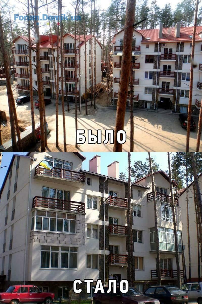

Нашел на карте «Яндекса» , активизируя функцию – (Панорама улиц и фотографий), вот такой дом…. По улице Командарма Уборевича 8А. Это возле метро АКАДЕМГОРОДОК. Вот ссылка : https://yandex.ua/maps/-/CVDHnD3n . Думаю, что жильцы этого дома договорились, и остеклили свои балконы, учитывая «родной» цвет оконных рам всего здания. Кстати рамы тоже темные. По моему вид не плохой.
На счет того , что горизонтальная перемычка в окне затемняет – это правда. Но верхние створки глухие. А глухие – не открывающие окна меньше ворую световой поток, потому что в таком варианте отсутствует открывающая рама, которая за счет конструктива уменьшает световой прем. Это заметно на вертикальных стойках глухой оконной рамы «НАШЕГО ДОМА». Другими словами, в одном выиграли , в другом потеряли. В итоге освещение существенно не изменилось. Стало только сложнее мыть верхние не открывающие рамы. Но у меня длинные руки, и я особо не парюсь. А другим, кто не достанет помыть стекло, могу посочувствовать. Это лишние затраты – нужно приглашать «специалистов».
