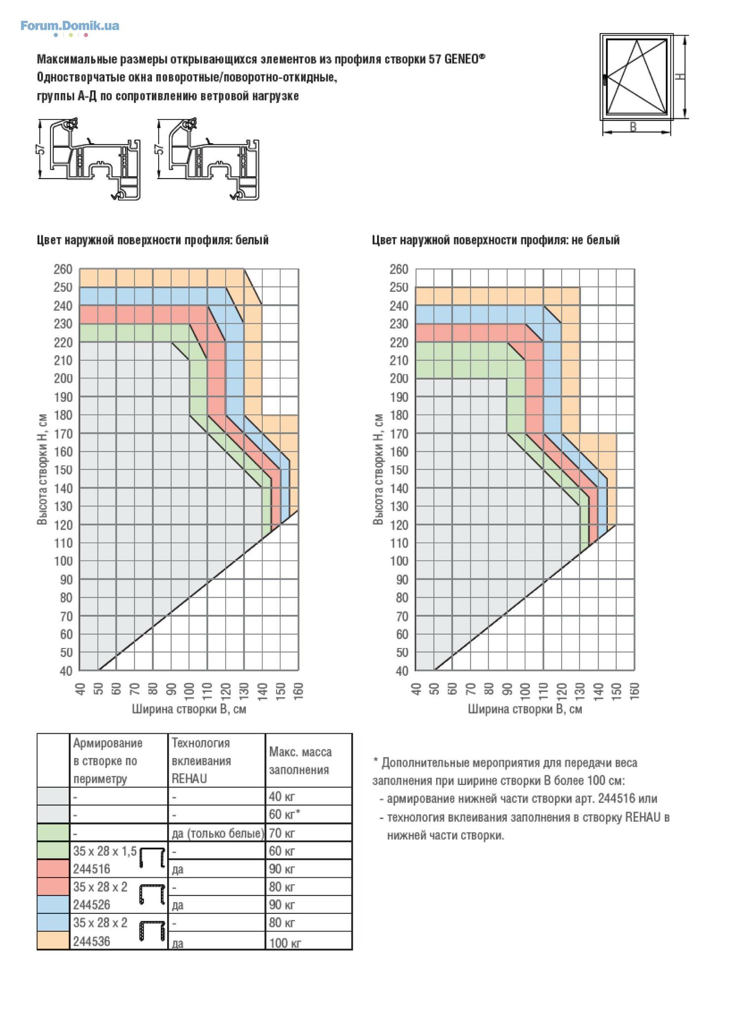

Нормы для оконных конструкций.

Кисюка, отличный пример.
invest71a, спасибо за инфу. Кстати эти показатели зависят от качества профиля. Если ставят посредственный профиль, то тогда конечно больше 160см может быть проблемным. Но они обещали Рехао 70 (или аналогичный, но не хуже), который без проблем должен, с соответствующей фурнитурой, выдержать створки приличных размеров.

Поделюсь со всеми. Общалась со строителями ( не с нашего дома)
Рехао 70 так себе профиль. При этом профиле действительно только такие рамы.
Дали ссылочку на интересный калькулятор https://okna.ua/nagruzki-na-okna
Думаю, что мы точно менять окна будем.
