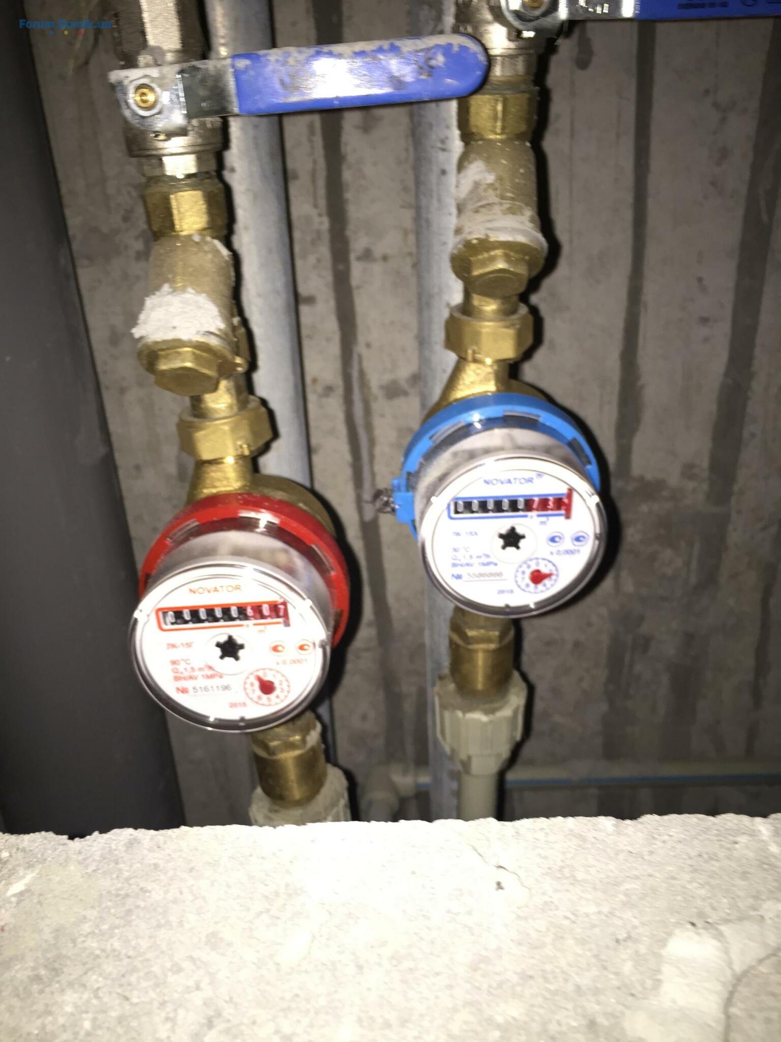

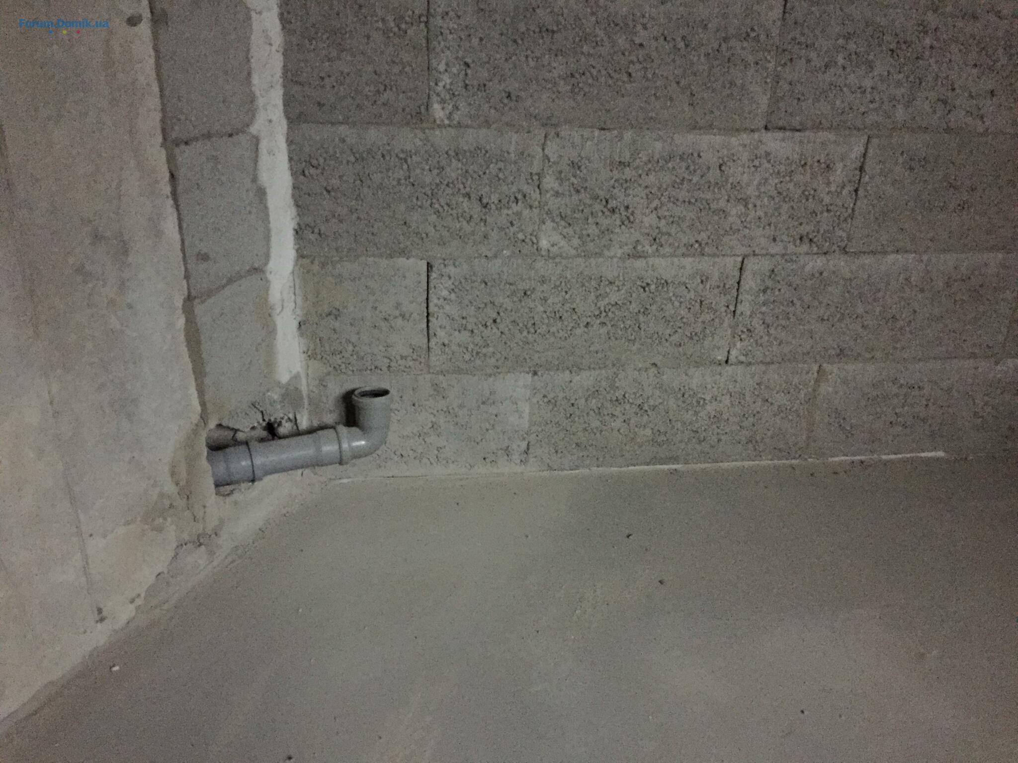

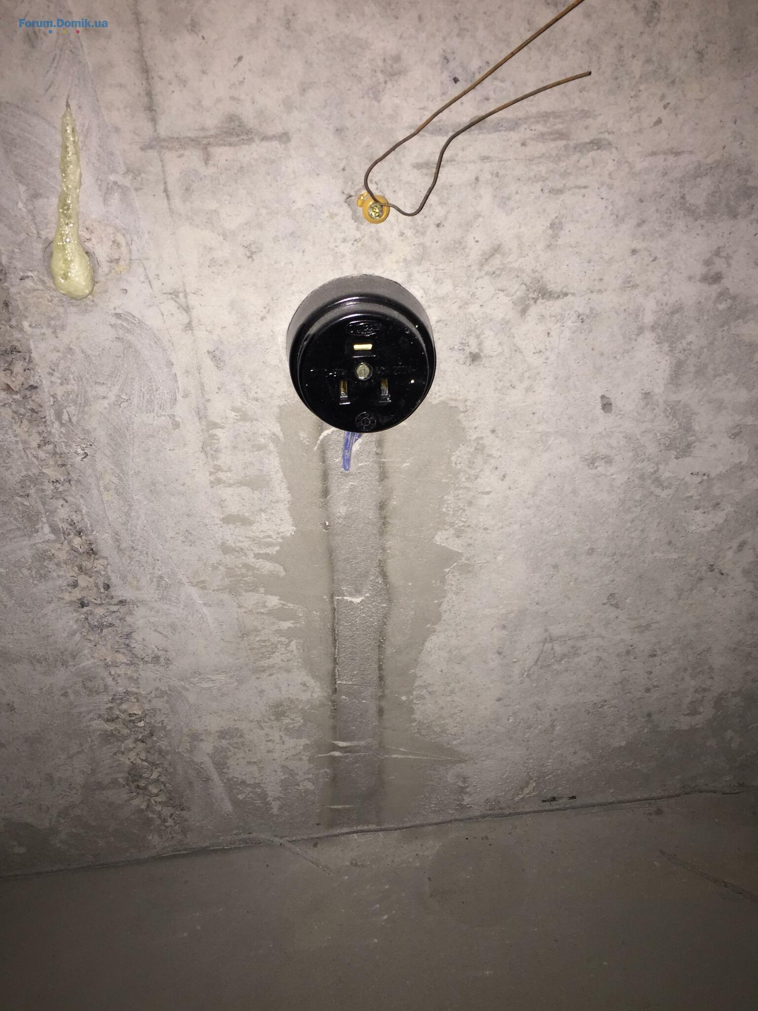

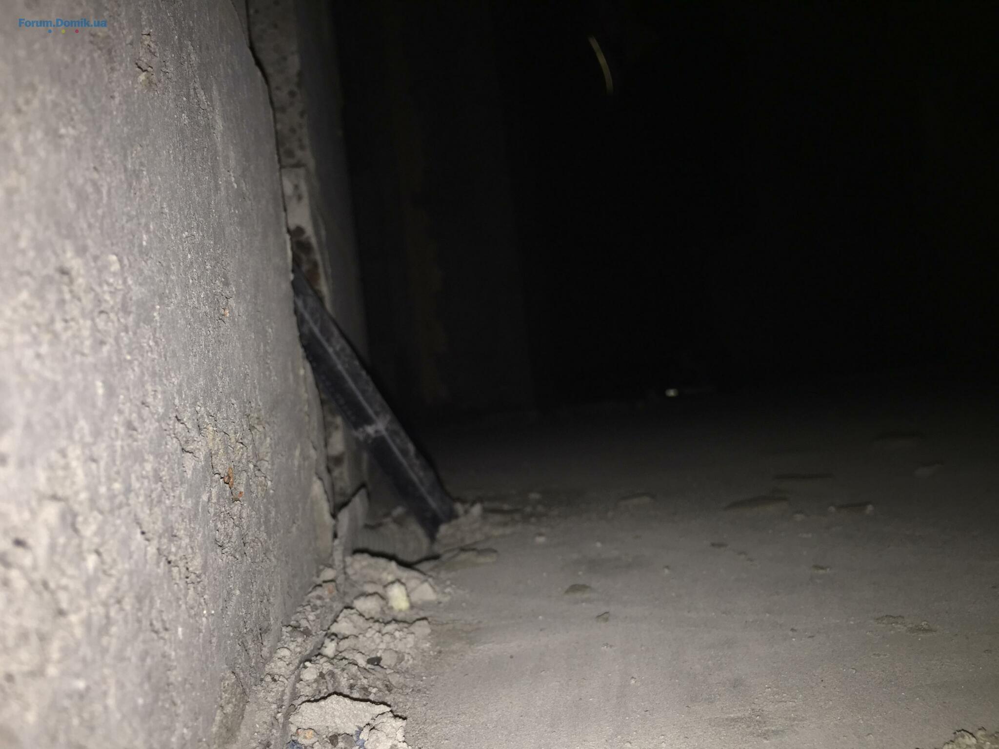

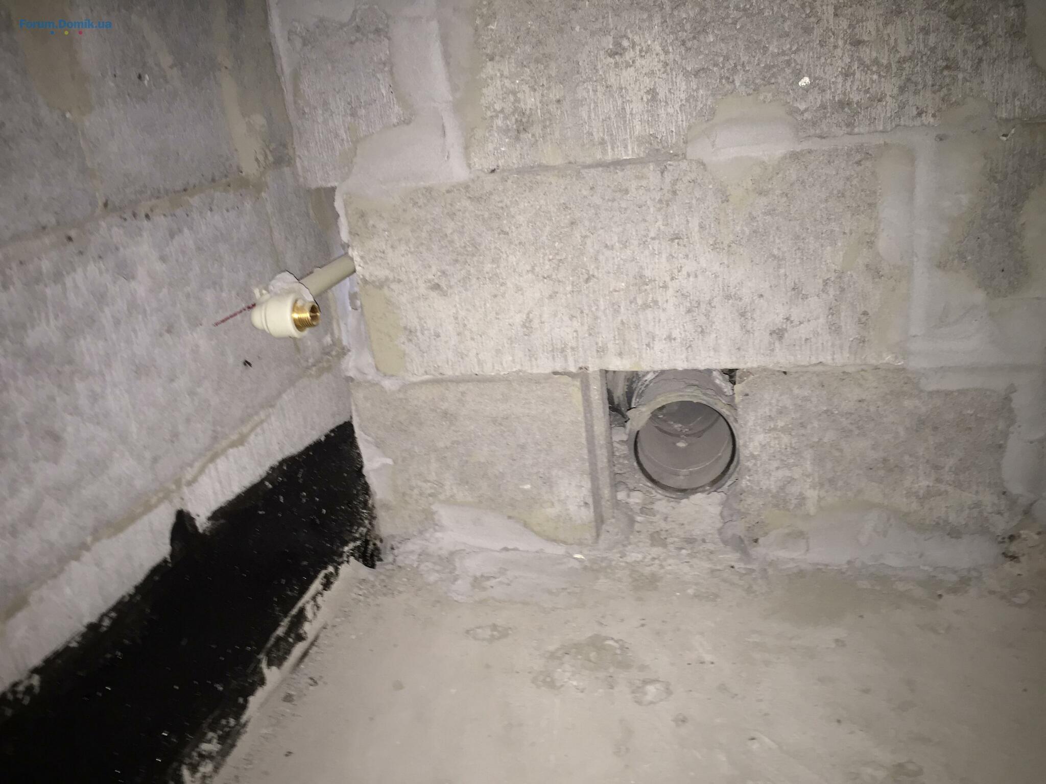

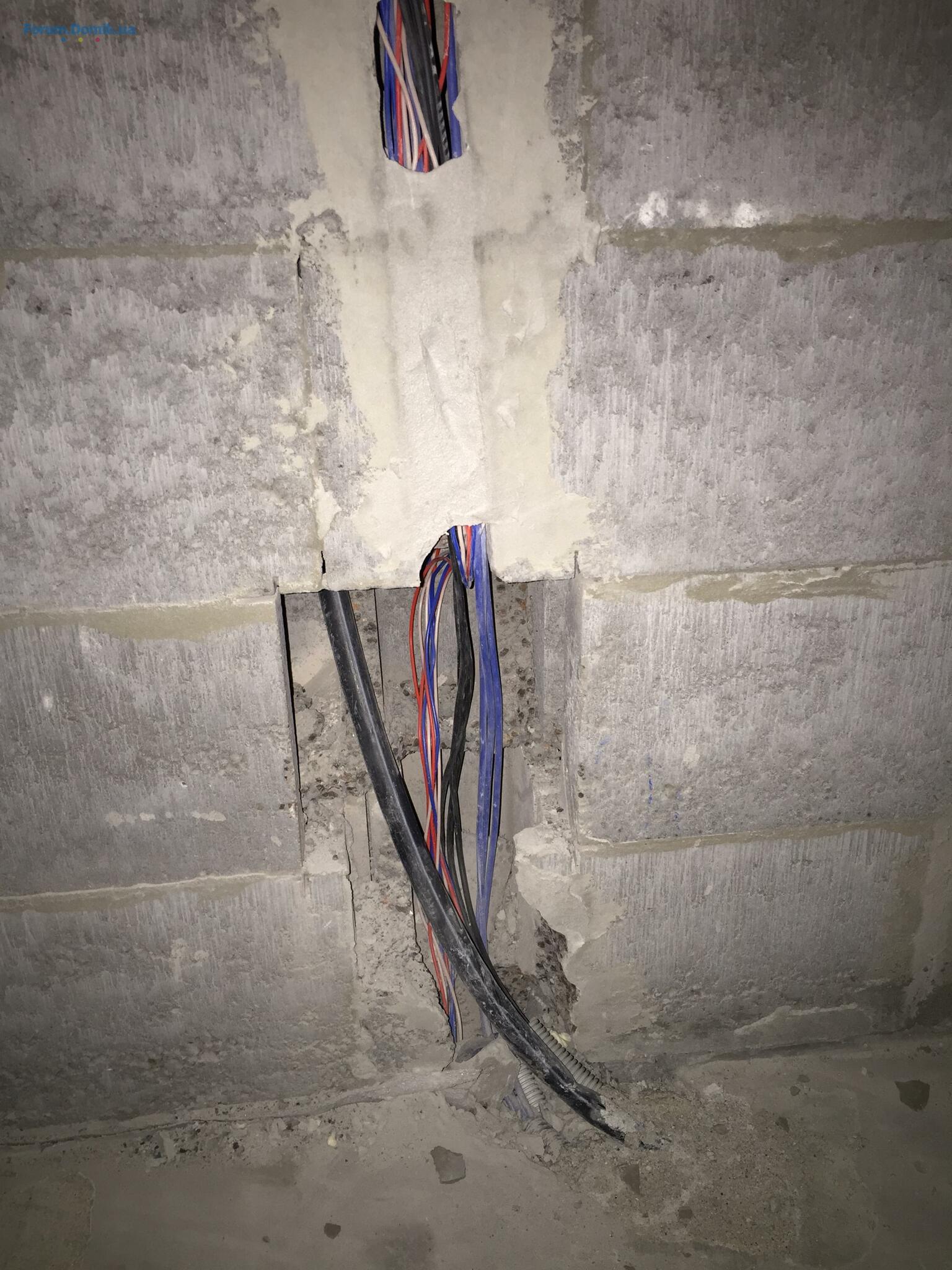

Были в кв. Подписали акт, но в журнал ключницы внесли замечания (полистал его - ппц люди опусы пишут!! интересно, и в правду рассчитывают, что им все так сделают?))) ). Ключница сказала, что электрику еще даже не начинали и она не понимает, чего они тянут. Водорозеток на кухне нет, только канализация (должны ли быть на водорозетках какие-либо заглушки??). Слив под унитаз буквально в стене. Удивила розетка под духовой шкаф - трехконтактная аля америкосовская. Стяжку не простукивали. МП Окна/двери норм открываются - вроде регулировать не надо. Стены тоже +- ровные - все равно их сносить.
Фото под катом.
В квартире, что напротив лифтов, видели двух рабочих заносивших мешки со смесью внутрь. Через "глазок" увидели разобранные зеленые фасадные стены. На вопросы ребята не отвечали, как и ключница.
Батареи в МОПах горячие!
А как же "я против порчи фасада! все должно быть одинаково стандартно!" и тп??
А надо было бы! Tanya Slvk, потому и собирались мы с ребятами, чтоб избежать разнобоя в стеклении! И у кого какие не были бы фантазии - направлять их как можно ближе к утвержденному варианту! И, я считаю, это правильно.
Фото под катом.

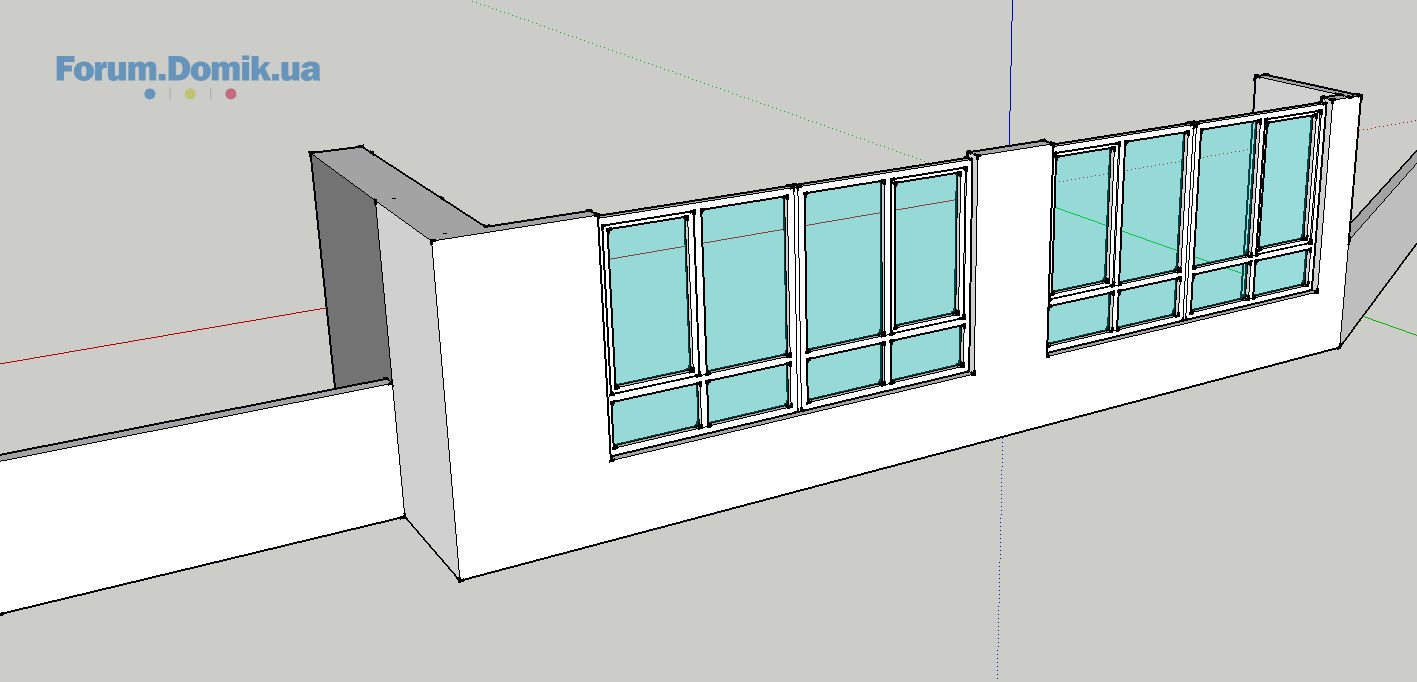

Вопрос - кто из присутствующих собирается повторять предложенную центральную перегородку, аналогично центральным балконам?
yurik1987
Ветеран
1 165
24 червня 2014
25 лист 2015 18:12
Мы. Выглядит не так топорно как сплошной ряд окон + учитывая размежевание кухни и гостинной - практично!
Но реально ли это учитывая все хочу/не хочу, можна/не можна и тп??

Я просто провожу опрос. Для меня она важна для разделения зон, т.к. когда окно цельное, то смотрится не комфортно, хотя у меня и почти опен-спейс. Плюс с разделением можно поставить 2 одинаковых проекта на кухню и в комнату, при желании. Насчет сложности ее установки - все-равно сбоку нужно достраивать стену, так что эту перегородку заодно поставить не долго и не дорого. Нужно только найти мастеров, которые смогу заложить стенку + отделать снаружи в цвет здания. Думаю логично будет одного мастера нанять на несколько квартир, даже если остальные работы он делать не будет, но такой заказ взять уже сможет. У меня есть контакты одних строителей со стройки, но там такая очередина может появиться, что не ясно когда они смогут приступить... а мне актуально ОЧЕНЬ срочно, т.к. без этого я не могу остекление поставить и начать штукатурить.

virkos, у меня будет перегородка точно, но по центру, либо даже две - я пока не решила. Я оставляю кусок балкона с комнаты, там у меня будет спальня. Соответственно, у меня будет застеклен балкон, потом перегородка, потом остальное остекление.
но, я буду стеклить только после того, как снесу и поставлю новые стены, а это будет... ну не в ближайший месяц, как я посмотрю...

Мы за перегородки (от соседей и разделительную) и предложенный вариант остекления (только открывающиеся внутренние створки).
!!!Когда будешь договариваться себе - рассчитывай, пожалуйста, и на нас!
