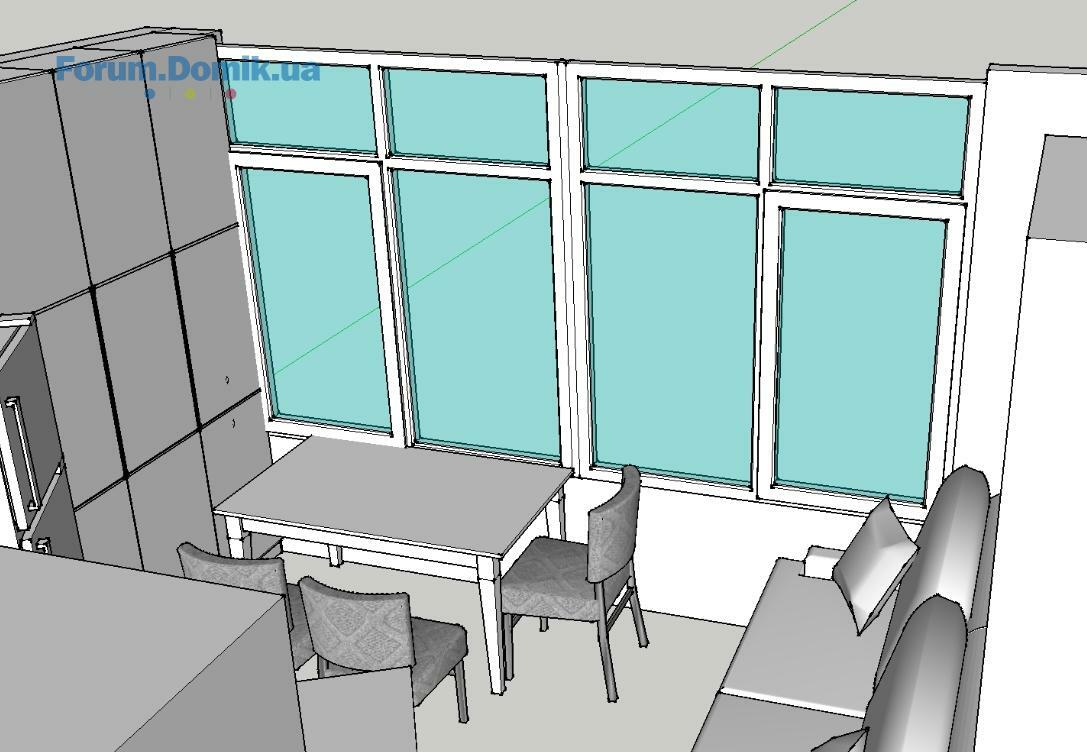

Иван Геннадьевич отписался касательно предложенного остекления нашей планировки, предложил перенести обсуждение в реальное на доме 1 декабря. Кто хочет, может вместе со мной подойти обсуждать, я буду 1го числа там с самого утра, только вот как он сможет на нас выделить время (учитывая, что все ринутся к нему подписывать договора и задавать вопросы) я не знаю
Если что, телефон у большинства мой есть.

Народ, помимо virkos, Семеныч, TanyaSlvk, не молчим!! Кто что будет делать? Давайте сообща! Вместе легче будет отстаивать свое!
з.ы. virkos, я вот тоже больше к склонен к варианту с глухими узкими окнами сверху (как написал Семеныч').
Еще вопрос: почему аж 5-камерный профиль?
И что касается утепления: как мы видим, разобрать парапет с керамзита и выложить в 2/3 пеноблоком не выйдет. Доложить еще ряд пеноблока к существующему тоже не вариант (совмещать разные по хар-кам материалы крайне не желательно). Выходит только либо оставлять то, что есть, либо ложить еще ряд того же ужасного керамзита! Этот же вопрос актуален по отношению к стене от соседа справа и разделительной стене, продолжающей монолит.

Цитата "yurik1987":з.ы. virkos, я вот тоже больше к склонен к варианту с глухими узкими окнами сверху (как написал Семеныч').
Тогда окно будет открываться в стол.
Цитата "yurik1987":Еще вопрос: почему аж 5-камерный профиль?
Потому что большая площадь остекления, все нужно брать по максимуму, на окнах точно не стоит экономить. Ну и более толстая рама более прочная, дольше прослужит.
Цитата "yurik1987":совмещать разные по хар-кам материалы крайне не желательно
Не задумывался... даже на такой маленькой площади нельзя? Собирался пеноблоком докладывать, но теперь не знаю. Можно тогда тем же керамзитом доложить, в конце концов из него весь дом сделан.

Посмотрел расценки на фасадные работы, посчитал наши площадя. Получается два варианта.
парапет 700х9500 6,65м2
перегородка 840х2050 1,72м2
стенка 1357х2750 3,73м2
1. Снести полностью парапет и выстроить его заново из пеноблоков. По 4 варианту это примерно 12м2 кладки + утепление фасада. Расценки на кладку не смотрел, допустим 100грн м2 это 1200 + разборка парапета ну 800 + материал 1500 (200мм пеноблок) + утепление от 250грн м2 с покраской и штукатуркой это 3000 = 6500грн.
+ утепление полноценное 100мм минватой
- по деньгам не так и дешево
2. Подрезать болгаркой то что есть и доложить только недостающие части. Примерно выходит 2100грн из расчета площади только боковой стенки.
+ быстрее и дешевле
- утепление полноценное будет только на боковой стене, фасадные остаются как от застройщика с тонким слоем минваты и нужно изнутри будет доутеплять эти стены (расходы на утеплитель можно сюда добавить тоже)
+ быстрее и дешевле

Цитата "virkos":Посмотрел расценки на фасадные работы, посчитал наши площадя. Получается два варианта.
+ быстрее и дешевле
Спасибо за инфу.
Первый вариант - правильный по всем статьям, но никто не даст делать такие модификации (хотя какое им дело, если все будет приведено практически в первоначальный вид). И по деньгам не столь уж дорого.
Второй вариант - видимо, единственный возможный.

Цитата "yurik1987":Первый вариант - правильный по всем статьям, но никто не даст делать такие модификации (хотя какое им дело, если все будет приведено практически в первоначальный вид). И по деньгам не столь уж дорого.
Не согласен. Первый вариант ничем не отличается технологично от второго, просто больше работ. Так что я склоняюсь к первому. Кроме того, кладку я планировал сам делать, и разбирать вероятно тоже, потому мне еще дешевле это все обойдется. Так что я за первый вариант выступаю, ну точнее тут уже каждый для себя решать будет. Проблема в утеплителе, мало его слишком снаружи.
Я говорил не о технологии, а о масштабах разрухи, сделав ремарку в скобках, что, в прочем, все будет практически таким же! Вырезать два проема и разобрать весь парапет - ну совсем не одно и то же!
По поводу утепления: что собираешься делать с торцом плиты перекрытия в плане утепления, если выгорит первый вариант (ЖБ должен быть спрятан от прямого воздействия окружающей среды и учитывая, что хочешь "утопить" новый парапет на глубину нормального утепления (100 мм))?
