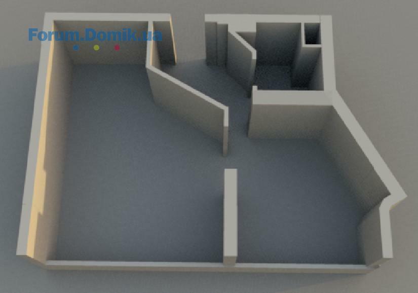

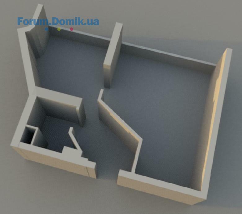

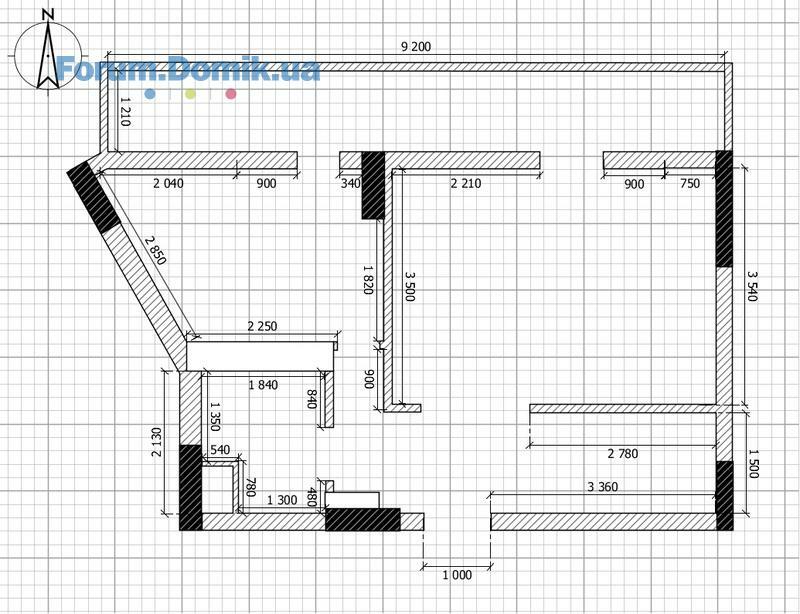

Перепланиковка 1з,кто имеет мысли и предложения присоединяйтесь,буду рад! план схема тут

somilitark, подскажите, а чертеж вы откуда взяли? Сами обмеряли или это набросочный?
yurik1987
Ветеран
1 165
24 червня 2014
24 січ 2015 18:34
Цитата "virkos":somilitark, подскажите, а чертеж вы откуда взяли? Сами обмеряли или это набросочный?
Чертёж мой) Выложил на ех.ua для людей с нашей 1з. Измеряли свою кв, но цифры приблизительные тк делал все обычной рулеткой.

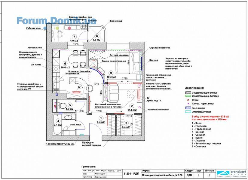

Я планирую примерно такую перепланировку, пока на глаз рисовано.
