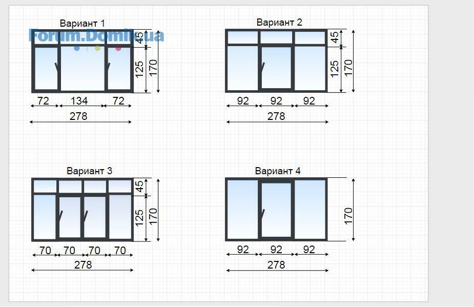

Я например раньше планировал доостеклить в формате 4-х створки, и кирпичи тоже не трогать. Но раз уже снимают и проанализироав другие варианты, теперь склоняюсь к 3-м створкам и -3 кирпича.
(Вариант 2)
Чертежи вариантов окон:
https://drive.google.com/file/d/0B45dH-52DtCqZ2pNOGg2ZEJaUjg/view?usp=sharing
Высота окна 170см. (если убирать 3 кирпича, +- 1 кирпич для фасада будет не заметно). При этом верхние закрытые створки оставляем (что бы гармонировали с соседним окном в пол).
h балконной перегородки при этом = 92 - ~10 см. на теплый пол= 80 см (хватит даже на установку барной стойки)

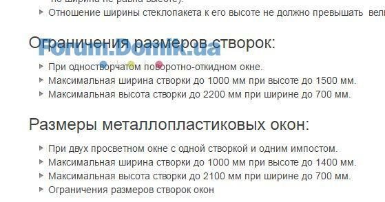

Ширина створки ~92. При высоте створки 125 это допустимая ширина (у меня на работе окна с высотой открывающейся створки 170, ширина 84, открывается на проветривание и на распашку, не отваливается).
Мыть при Варианте 2 не удобно, но возможно.

Вот это уже конструктив. Опять нужно советоваться с экспертами – в нашем доме сильные ветровые нагрузки. Надеюсь будут ещё варианты и обсуждения, время подумать есть.
Учтите, на работет вы открываете окна в просторном офисе, а тут идет речь о балконе, которые ~ 1,5 метра + у стены у вас что-то будет стоять. Может получиться так, что при закрывании-открывании прийдётся приседать.
