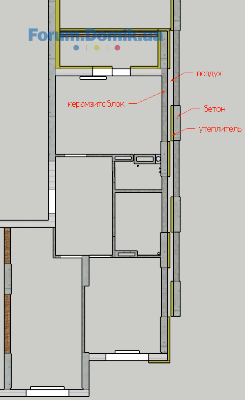

Поздно заметил. Вообще думаю что это мелочи. Есть большая проблема в доме 5 - стены между секциями холодные, на них написаны коллективные жалобы. Не знаю что с этим дальше будет.
А подробней можно, пожалуйста. С чем сравнивали и насколько холодные, между всеми секциями такое? По идее между секциями на одну из стен там клеили утеплитель, то есть соприкасающиеся квартиры обе холодные или только одна? Сколько людей писали эти жалобы? И если у вас такая же квартира то вы утепляли как то изнутри стену?
Структура такая, утеплены бетонные колонны. Заполнение из керамзитобетонных блоков никак дополнительно не обработано, это просто кладка из довольно холодного материала да еще и с плохим заполнением швов - ветер дует насквозь, тепло не держит никак. Насколько я посмотрел тему, если из таких блоков строить наружные стены то их обязательно штукатурить с двух сторон и еще утеплять снаружи, тут ничего такого нет. Пока пытаюсь разобраться как поступить. Вроде разумно выглядит разобрать блоки и сделать по аналогии из газобетона, лучше 300мм чтоб заодно закрыть вопрос выравнивания стен.

Спасибо за ответ. Мне казалось они всю стену проклеивают. Неужели есть какой то смысл в утеплении только бетона. Он что настолько больше промерзает чем керамзитный блок.

Цитата "m21droid":Спасибо за ответ. Мне казалось они всю стену проклеивают. Неужели есть какой то смысл в утеплении только бетона. Он что настолько больше промерзает чем керамзитный блок.
Ну вот примерно теплопроводность из первой попавшейся таблицы:
сталь = 50
железобетон = 2
керамзитобетон = 0.4
газобетон D400 = 0.12
Железобетон утеплять смысл однозначно есть. Стоило бы и остальное, но тогда нужно было бы между секций оставить щель около метра, как минимум, чтоб туда влезла люлька со штукатурами. Или вообще не делать никакую щель, делать одно цельное здание. Интересно было бы послушать конструкторов которые это все придумали.
[attachment=0]walls.PNG[/attachment]
Добрый день! А если внутренние пустоты задуть пеной? Как вариант?
