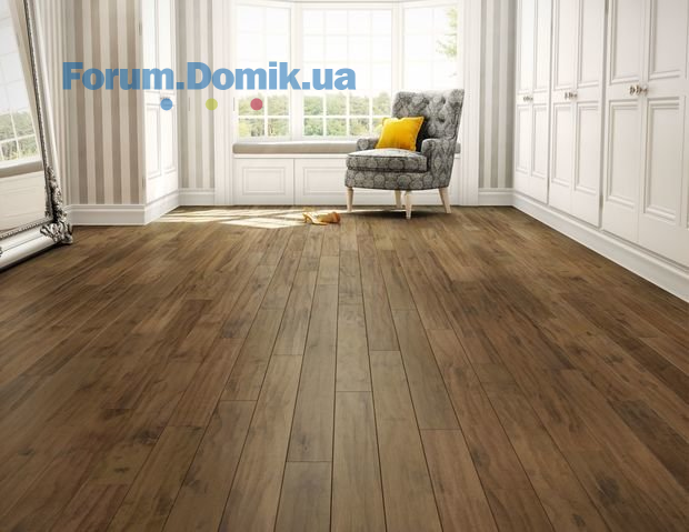

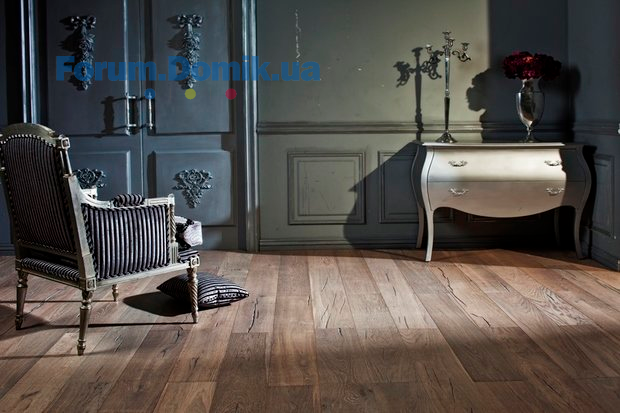

Как выбрать напольное покрытие: плюсы и минусы разных вариантов
Чем массивная доска отличается от инженерной, за что мы любим ламинат и в каком случае лучше делать ставку только на керамогранит — далее.
[size=150]Деревянные напольные покрытия[/size]
Популярны, несмотря на высокую цену. Нас притягивает естественность и уют, которыми обладает все настоящее.
Штучный паркет
Это плашки из цельных кусков дерева небольшого размера – их удобно использовать там, где сложная конфигурация пола. Чем меньше дефектов сырья (сколов, сучков), тем выше качество и благороднее вид. Но и древесина с изъянами смотрится по-деревенски уютно и обладает высокими дизайнерскими возможностями. Паркет радует эстетичным видом и может сохранять его десятилетиями, правда, если за ним хорошо ухаживать.
Минусы: стоит недешево, особенно ценных сортов. Невлагостойкий, поэтому сложен в уборке. Монтаж лучше доверить специалисту, как и уход: придется каждый год обновлять верхний слой, а раз в несколько лет делать это с предварительной шлифовкой.
Паркетная доска
Более дешевая, чем паркет, потому что только верхний слой изготавливается из ценной древесины, а нижний и средний состоят из хвойных пород. Но вид не менее декоративный, а состав – полностью натуральный и экологичный. Теплоизолирующий материал. Прекрасно служит 20 и более лет без особых забот со стороны хозяйки.
Минусы: сложна в монтаже, так как кладется на подложку или на клей (клеевым или бесклеевым способом – одинаково сложно), а раз в несколько лет для сохранения эстетичного вида верхний слой слегка обновляют.
Массивная доска
Доска любима дизайнерами за выразительную фактуру, она теплая на ощупь, гипоаллергенная и экологичная. Будет служить более 40 лет. У нее хорошая тепло- и звукоизоляция. В монтаже проще других покрытий из дерева.
Минусы: стоимость – она дороже паркетной. При монтаже придется покупать дорогие расходные материалы (фанера, изолирующие материалы) и пользоваться услугами мастера. Рассыхается, горит, гниет, повреждается насекомыми. Уход такой же сложный, как и за паркетом.
Инженерная доска
Это двухслойная конструкция из фанерной основы (березы) и верхнего слоя – многослойного шпона из любых пород дерева, вплоть до экзотических. Прекрасно смотрится в интерьере.
По цене и внешнему виду она не отличается от паркетной доски или массива, но имеет более высокие качественные характеристики. Прежде всего, она намного прочнее и долговечнее. Основной недостаток паркета и массива дерева – они реагируют на влажность помещения, поэтому образуют зазоры, скрипят. Инженерная доска имеет многослойную структуру (и фанера, и шпон), поэтому она более устойчива и меньше рассыхается.
Ее можно много раз циклевать и заново покрывать лаком, если хотите изменить интерьер. В отличие от массива, ее кладут на систему «теплых» полов. Этот материал длиннее и шире досок из массива, поэтому работа идет легче и быстрее.
Минусы: процесс монтажа сложный, инженерная доска разработана специально для укладки на клей – такой способ лучше, но сама доска, как правило, сильно дороже паркетной да и специальный клей тоже недешев. Надо разбираться в материале, потому что рынок наводнен подделками инженерной доски.

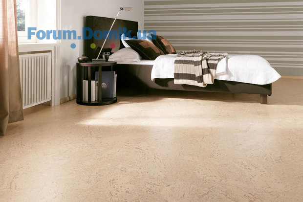

Пробка
Этот материал изготавливают из коры пробкового дерева, и оно сохраняет все свойства натурального экологичного покрытия. Плюс к этому: у пробковых покрытий высокие шумо- и теплоизоляционные свойства, они нескользкие, гипоаллергенные, устойчивые к вредителям натурального дерева, простые в уборке (можно ограничиться пылесосом). Материал пружинит, это ортопедическое свойство поможет людям с проблемами позвоночника снизить нагрузку на опорно-двигательную систему. По цене пробка является альтернативой ламинату.
Минусы: боится острых предметов. Может деформироваться от острых каблуков или ножек мебели. Визуально подходит не для всех комнат.
Штучный паркет
Паркетная доска
Массивная доска
Инженерная доска
Пробка

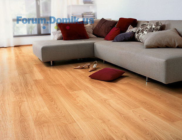

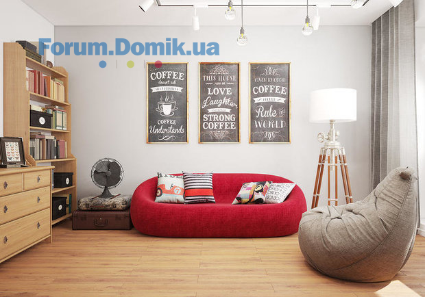

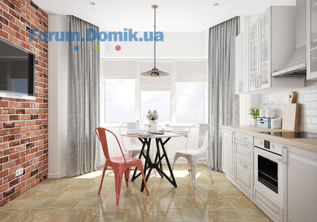

[size=150]Напольные покрытия «под дерево»[/size]
Покрытия «под дерево» составляют серьезную конкуренцию натуральной древесине. В первую очередь – ламинированные. Их качественные сорта так искусно имитируют текстуру дерева, что даже специалисты затрудняются их сходу различить.
Ламинат
Ламинат имеет влагозащитный слой. Эта плита HDF с ламинирующей поверхностью очень прочна, рассчитана на большие нагрузки, особенно если это материал 33 и 34 класса. Ламинат легок в монтаже, достаточно долговечен (10 лет). Пожаростоек и не деформируется от перепадов температуры. Прост в уходе, не меняет внешнего вида с годами.
Минусы: чтобы не было скрипа и перегибов, нужна идеально ровная поверхность основания. Может вздуться, если на полу будет несколько часов стоять вода (пролили соседи, например).
Линолеум
Практичность и низкая цена – главные преимущества материала. Эффектная фактура, имитирующая дерево, в качественных материалах выглядит совсем недешево. Конечно, современные технологии позволяют наносить на верхний слой любые рисунки, но копирование текстуры дерева – самый востребованный вариант. Монтаж прост, не требуется идеального выравнивания пола. Водостоек, не боится грибка и насекомых, легко моется. Срок службы – до 20 лет.
Минусы: не выносит перепадов температуры и грубого физического воздействия. Не все сорта можно отнести к экологически чистым материалам, поэтому линолеум больше применяют в коммерческих помещениях. В квартире линолеум давно уступил свое место ламинату как более экологичному продукту.
Ламинат
Линолеум

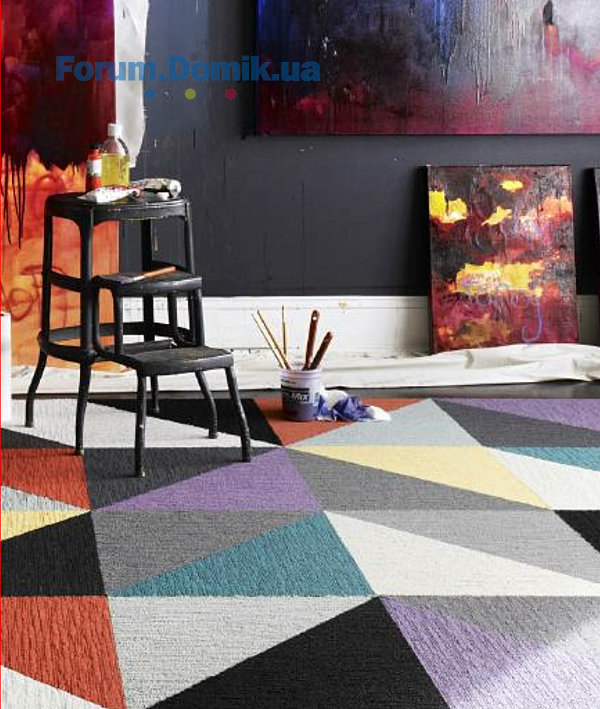

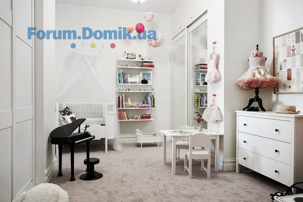

[size=150]Ковровые напольные покрытия[/size]
Материл гарантирует тепло и уют в интерьере. Но хорош ли он в условиях эксплуатации и прост ли в уходе?
Ковролин
Изготавливают из натуральных или искусственных волокон, которые скрепляются латексным основанием. По ковролину можно ходить без обуви, это полезно и приятно, он обладает высокими характеристиками по шумо- и теплоизоляции. Высота ворса самая разнообразная, как и цвет, поэтому материал очень декоративен.
Ковровая плитка
Похожа на ковролин, но удобнее в эксплуатации. Достаточно сменить одну плитку, чтобы удалить несмывающееся пятно в комнате, вместо того, чтобы менять все покрытие. Проще в укладке, чем ковролин, позволяет экономно работать со сложной конфигурацией пола – мало отходов.
Минусы: и ковролин, и ковровая плитка требуют постоянной уборки пылесосом и периодической влажной чистки. Некоторые пятна трудно удалить. Выгорают, невлагостойкие.

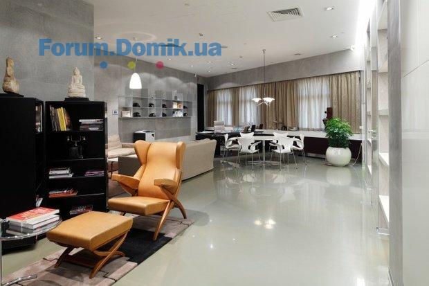

[size=150]Наливные полы[/size]
Их еще называют полимерными, потому что в своем составе они содержат именно эти вещества. Укладка хоть и кажется простой, но требует участия специалистов: смесь готовится по рецепту и выливается на пол по определенной технологии, часто несколькими слоями. Вариантов дизайна множество, вплоть до 3D-эффекта. Это бесшовный материал, поэтому не будет проблем со стыками и протечками. Особого ухода не требует.
Минусы: подготовку основания под наливной пол нужно провести профессионально, иначе зальете соседей, и не водой, а полимерами, которые трудны в утилизации. Наливные полы и их монтаж – недешевое решение и подходит далеко не для каждого интерьера. Также для комфорта под таким покрытием лучше предусмотреть «теплые» полы, а это влечет дополнительные затраты.
Ковролин
Ковровая плитка

[size=150]Универсальные напольные покрытия[/size]
Пригодны для любого помещения из-за внушительного набора положительных характеристик и дизайнерских возможностей.
Керамическая плитка
Особенно незаменима, если нужно выдержать большую нагрузку и агрессивную среду (различного вида загрязнения и воздействие чистящих средств). Среди других плюсов: экологичность, износоустойчивость, не горит и не проводит электрический ток, влагостойкая и простая в уходе.
Подходит для прокладки «теплых полов». Необычайно декоративна из-за разнообразия фактур, цветов, размеров и структуры.
Минусы: хрупкая, боится ударов и изгибов основания. Выгорает, холодная на ощупь.
Керамогранит
Это лидер по техническим характеристикам среди отделочных материалов. Имеет все преимущества кафеля плюс свои выдающиеся характеристики: высокий уровень прочности и твердости, поэтому ему не страшны даже неровности основания или сильные удары. Его износостойкости практически нет пределов, он не боится ультрафиолета (не выгорает), не взаимодействует с химическими веществами и агрессивными средами. Подходит для «теплых» полов. Это делает его идеальным покрытием для кухни.
У него есть и уникальные свойства: повышенный класс морозостойкости, огнеупорности, влагостойкости и теплопроводности.
Минусы: трудно резать и обрабатывать – требуется специальное оборудование. Плитка тяжелая, поэтому с ней сложно работать. Дорогая, хотя ценовой диапазон довольно широк. Холодная на ощупь.
Керамическая плитка
Керамогранит
