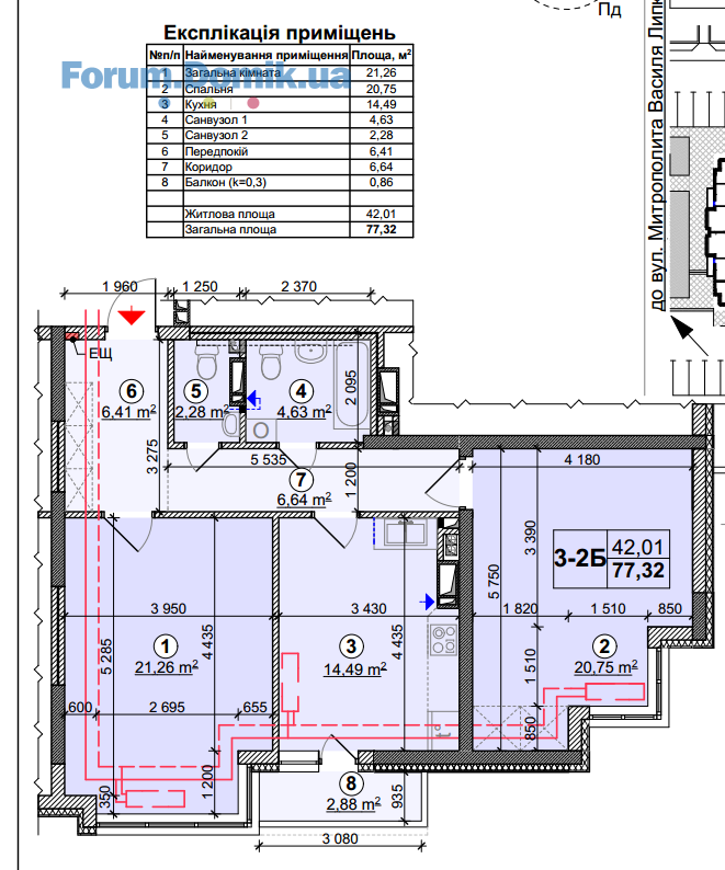

[quote="Joiv"]Нужен совет опытных. Решил воспользоваться акцией, и выбрал квартиру 3-2Б. Мне нравится и планировка и вид, но возможно из-за опытности я не вижу каких-то недостатков и явных минусов!?
Почему вы не стали бы покупать этот вариант, какие недостатки
Планировка хорошая, 78 м2- это большая комфортная 2 комнатная квартира . Если технически возможно, я б меняла местами куню с комнатой, хорошо, когда кухня- студио 20 м2.

Цитата "Joiv":Нужен совет опытных. Решил воспользоваться акцией, и выбрал квартиру 3-2Б. Мне нравится и планировка и вид, но возможно из-за опытности я не вижу каких-то недостатков и явных минусов!?
Почему вы не стали бы покупать этот вариант, какие недостатки видите вы?!
Из минусов: 13 м2 г-образного темного коридора, только 2 м2 можно занять под шкафы. Выступающие внутрь кухни венткаканал и короб со стояками. Так же выступающие вентканал и пилон в санузлах. Спальня пречудной формы, может ощущаться дискомфорт внутри. Узкий балкон.
Как вариант, можно объединить кухню с гостиной и коридором, есть возможность обустроить кухню с островом.

Спасибо всем ответившим на вопрос
Отдельное спасибо kc-design, все по полочкам, так же подумывал о создании кухни студио
Неудобных, но решаемых нюансов вижу три :
1) узкий коридор при входе, из-за чего справа полноценный шкаф-гардиробную (по глубине) поставить не получится. Как вариант можно разместить штанги для одежды в два ряда (сверху и снизу) дабы вешать одежду на плечики параллельно стене.
2) отсутствие возможности разделения санузлов по интим зонам (при данной планировке и хозяева и гости пользуются двумя санузлами. Но это реашаемо за счёт объединения кухни с комнатой в студио, закладыванием двери в кухню и установкой перегородки с дверью за первым
санузлом. И тогда у Вас получится отдельная зона с гостевым туалетом, и отдельная ванна для спальни.
3) между вашими санузлами и соседской квартирой очень тонкая перегородка из шлакоблоков в один слой. Что послужит проблемой как шумов так и безопасности. Сильным ударом ноги такую перегородку можно снести и залезть из соседской квартиры в вашу (подобные случае краж участились в последнее время).
Поэтому, ставьте шумоизоляционные плиты, а также следите за соседями. Если там не начнут делать ремонт одновременно с вами, то требуйте от хозяев сразу ставить новые хорошие замки, вплоть за Ваш счёт (иначе потом может обойтись дороже).

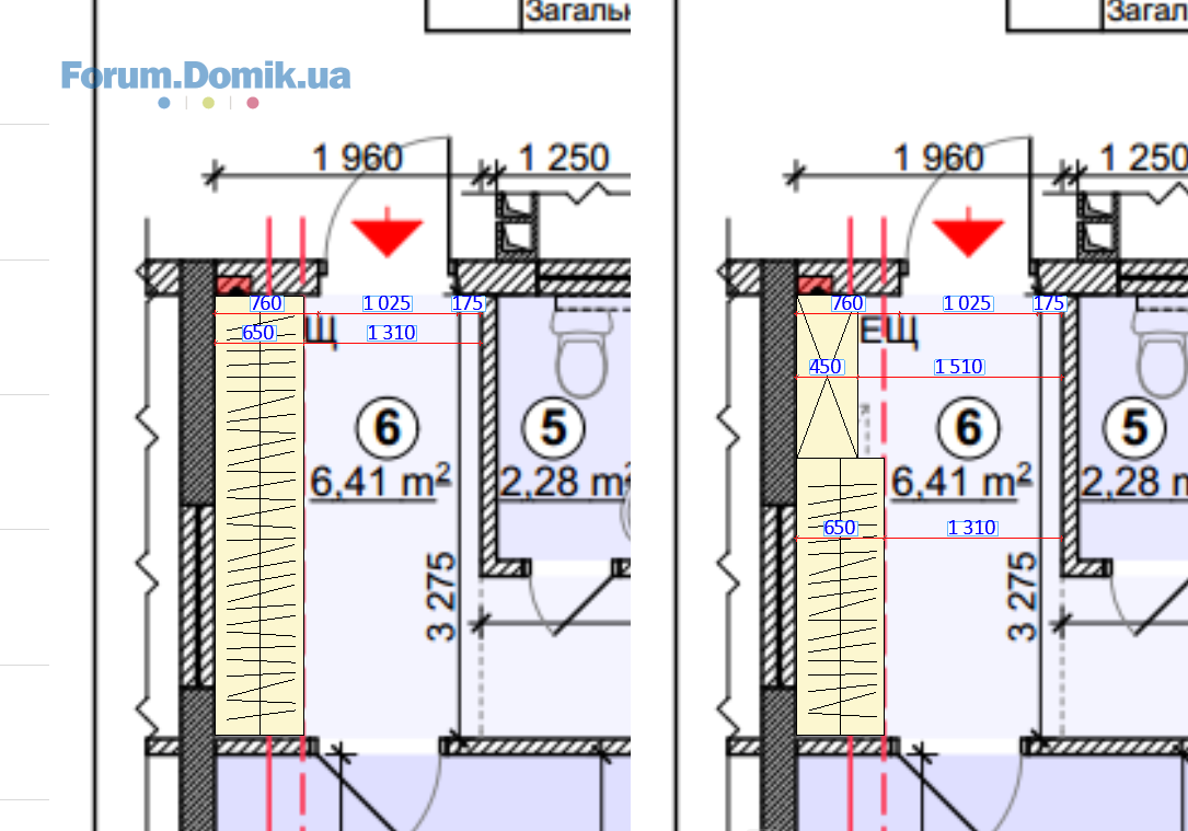

Цитата "Anisim2":1) узкий коридор при входе, из-за чего справа полноценный шкаф-гардиробную (по глубине) поставить не получится. Как вариант можно разместить штанги для одежды в два ряда (сверху и снизу) дабы вешать одежду на плечики параллельно стене.
Коридор 1,96 м, на полноценный шкаф необходимо 65 см, можно и меньше. Остается
1,31 м, вполне просторно, при входе комод поуже поставить, будет еще просторней.

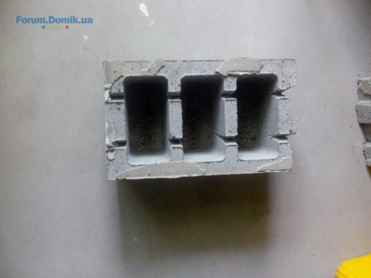

Перегородка там 25 см, ногой выбить не получится, но кувалдой легко. Я бы рекомендовал варить решетку из арматуры на эти стенки, поверх наносить штукатурку. Так же рекомендую усилить входную дверь, ее с блока легко можно выбить.
[attachment=1]8787878787.png[/attachment] [attachment=0]0.02.01.147a705a409d331c82596c2bfcc6f29f1a6ba1a453d86a27c707964395f50dd6_full.jpg[/attachment]
В санузлах после плиточных работ шума будет гораздо меньше, шумоизоляция особо ненужна, а вот в гостиной не помешает.
1,96 минус входная дверь до 0,8, минус левый и правый простенок (2х0,3), остаётся 56 см. Плюс до 8 см на две двери с рельсами шкафа купе. Итого 45-50 см для плечиков на которой весит верхняя одежда (особенно зимняя, да ещё чтобы не цеплялась за двери) никак не хватит. Это если вещать перпендикулярно стене. А если параллельно, то можно.
На счёт перегородок, если там именно такие как на фото , то тут я с Вами согласен.
Зачем простенки по 0,3? Прекрасно становится шкаф 65 глубины.
[attachment=0]8787.png[/attachment]
Не практично. При таком расположении шкафа впритык в прихожей будет тесно, не разминутся. Кроме того, негде будет вешать элетрощиток, блок для коммуникаций, домофон, выключатели, блок сигнализации и др. - все эти вещи требуют запаса по глубине стены и максимально близкого расположения от входной двери. На стену смежную с санузлом вы это не повесите - глубина не позволит.
Кроме того, при таком узком коридоре некоторые крупные и неразборные предметы вы просто не занесете в квартиру (учитывайте "г- образный угол, например для заноса кресел)
Тесно в панельке, когда такой коридор всего 90 см)
Для нормально разминутся достаточно 1.1 м, здесь же 1,3 на 3,275. Справа указан вариант с комодом или подвесной тумбой и пуфом под ней, более просторный и наиболее подходящий, как раз щиток, домофон и клавиатура сигнализации прекрасно размещаются. Шкаф не обязательно делать с раздвижными дверьми, те же 8-10 см можно выиграть. Занести вещи пространства хватает. Есть так же возможность повесить все необходимое на стену санузла, дверь то все равно меняться будет, легко можно поменять сторону открывания.mike0364

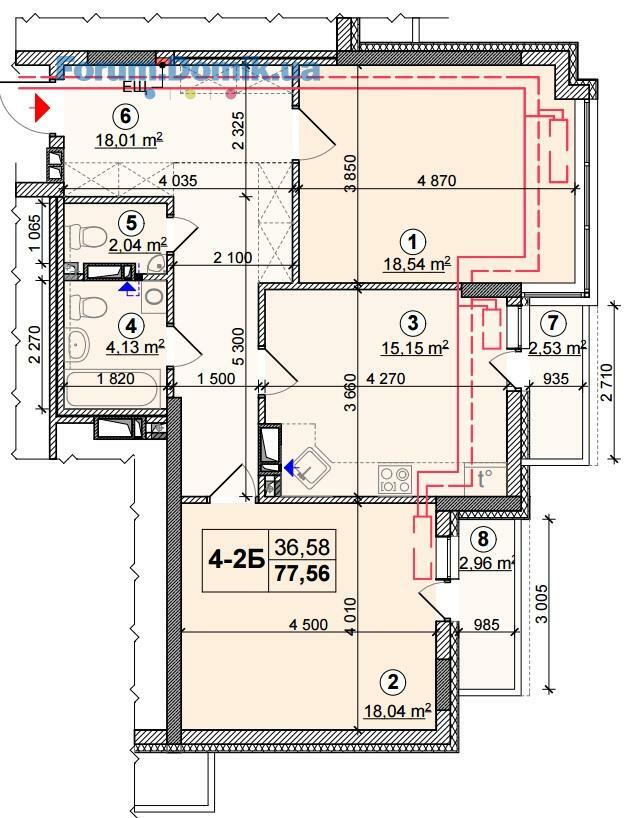

Цитата "mcrey":Взяли 4-1Е.
Хочется переделать под студия + мелкая спальня (вынести кухню в гостинную, в кухне сделать спальню). Кто-то вкурсе, можно ли подключить кухонные комуникации сюда:

Тоже инвестировал в такую же квартиру. Буду вашим соседом на этаж ниже !

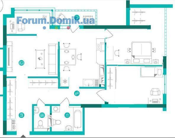

Пока остановился на такой планировке:

Спасибо, а Вы этот вариант согласовывали с архитектурным бюро , или решили самостоятельно?
Хочу приблизительно так же, но пожертвовать немного пространством комнаты, и соорудить небольшой коридор за кухней, чтобы кухня не была проходная, но и комнаты не смежные. Немного сократить пространство певой комнаты , увеличить площадь кухни до 18 м2. Объеденить коридор с кухней-гостинной.
Как-то так
Как-то так
