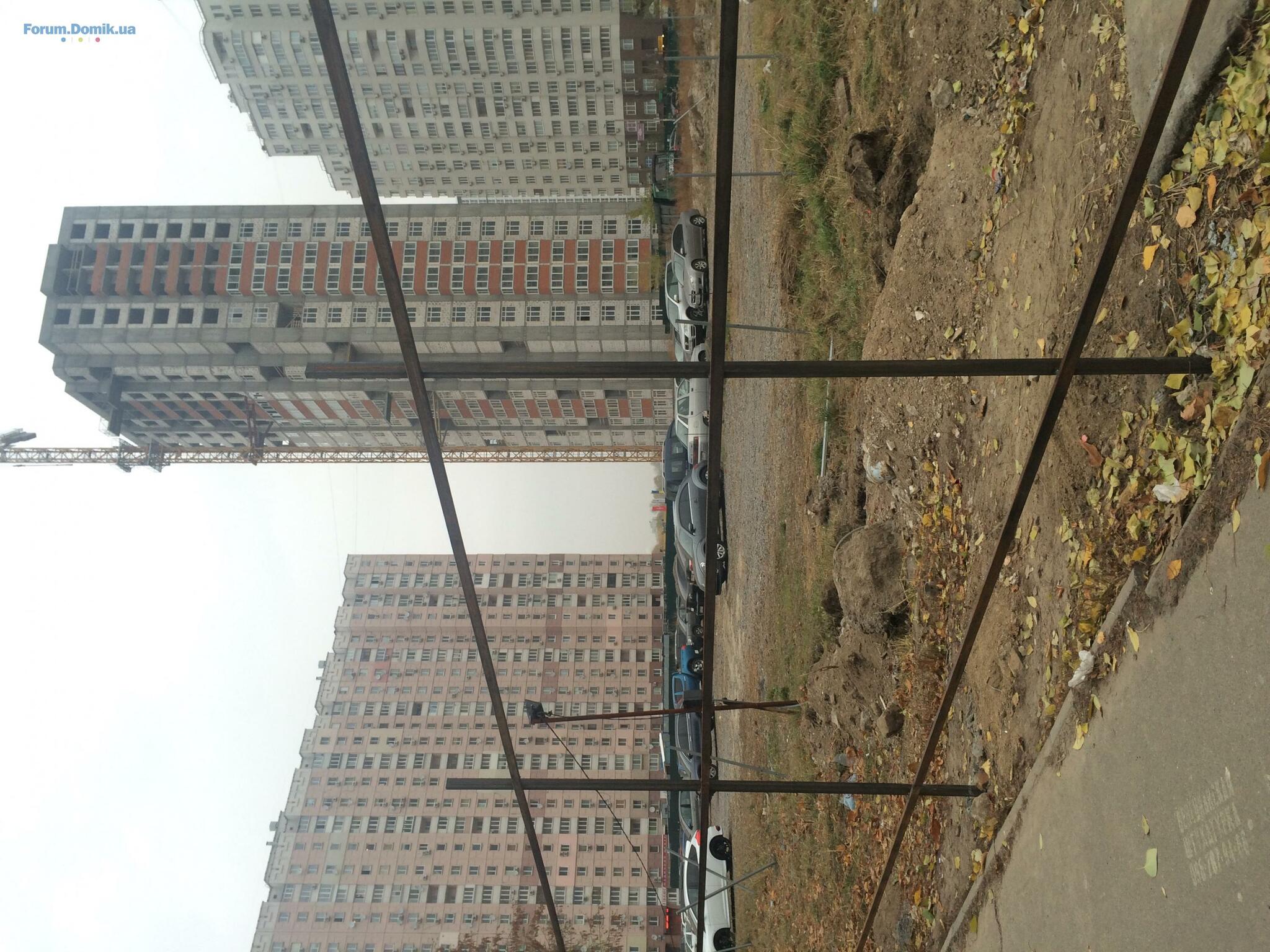

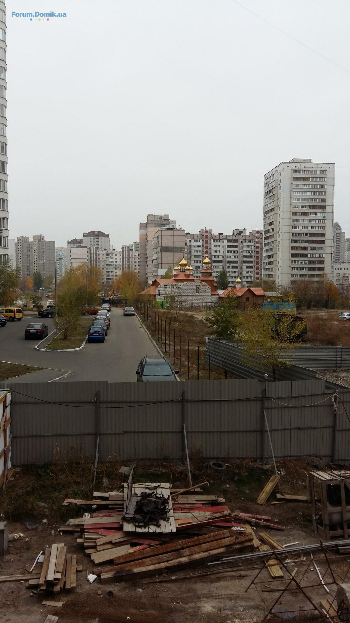

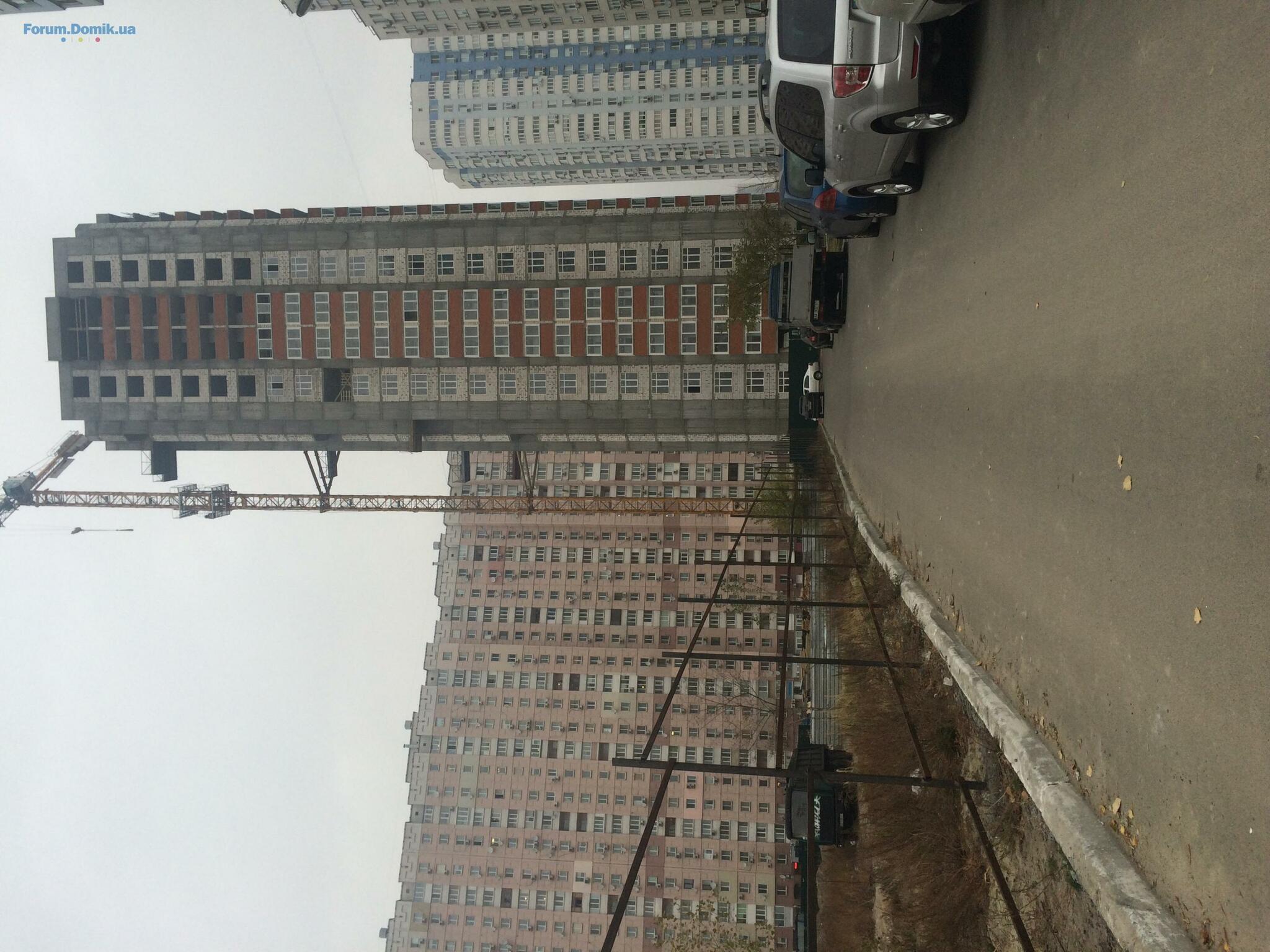

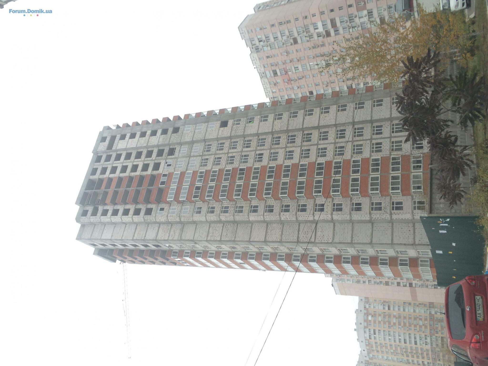

А пока идут баталии на тему садиков, школ и церквей
домик наш по чуть-чуть строится.
25 этаж уже практически закончили кирпичом обкладывать.
Окна тоже медленно, но уверенно ставят. 18 этаж уже
Забор ставят, вернее, устанавливают столбы, стоянку окончательно пока не разогнали. Думаю, машины там будут до последнего стоять
Церковь, кстати, тоже растет не по дням, а по часам. Судя по виду здания, это будет двух(?)этажная келья со всеми удобствами. И на работу, опять таки, добираться недалеко
На счет "колоколов", кстати, не шутка. Они на какую-то Пасху, помнится, так громко включили свои колонки, что на Здолбуновской слышно было. Страшно подумать, как в ту ночь было людям, чьи окна на церковь выходят.
домик наш по чуть-чуть строится. 25 этаж уже практически закончили кирпичом обкладывать.
)))) На счет "колоколов", кстати, не шутка. Они на какую-то Пасху, помнится, так громко включили свои колонки, что на Здолбуновской слышно было. Страшно подумать, как в ту ночь было людям, чьи окна на церковь выходят.

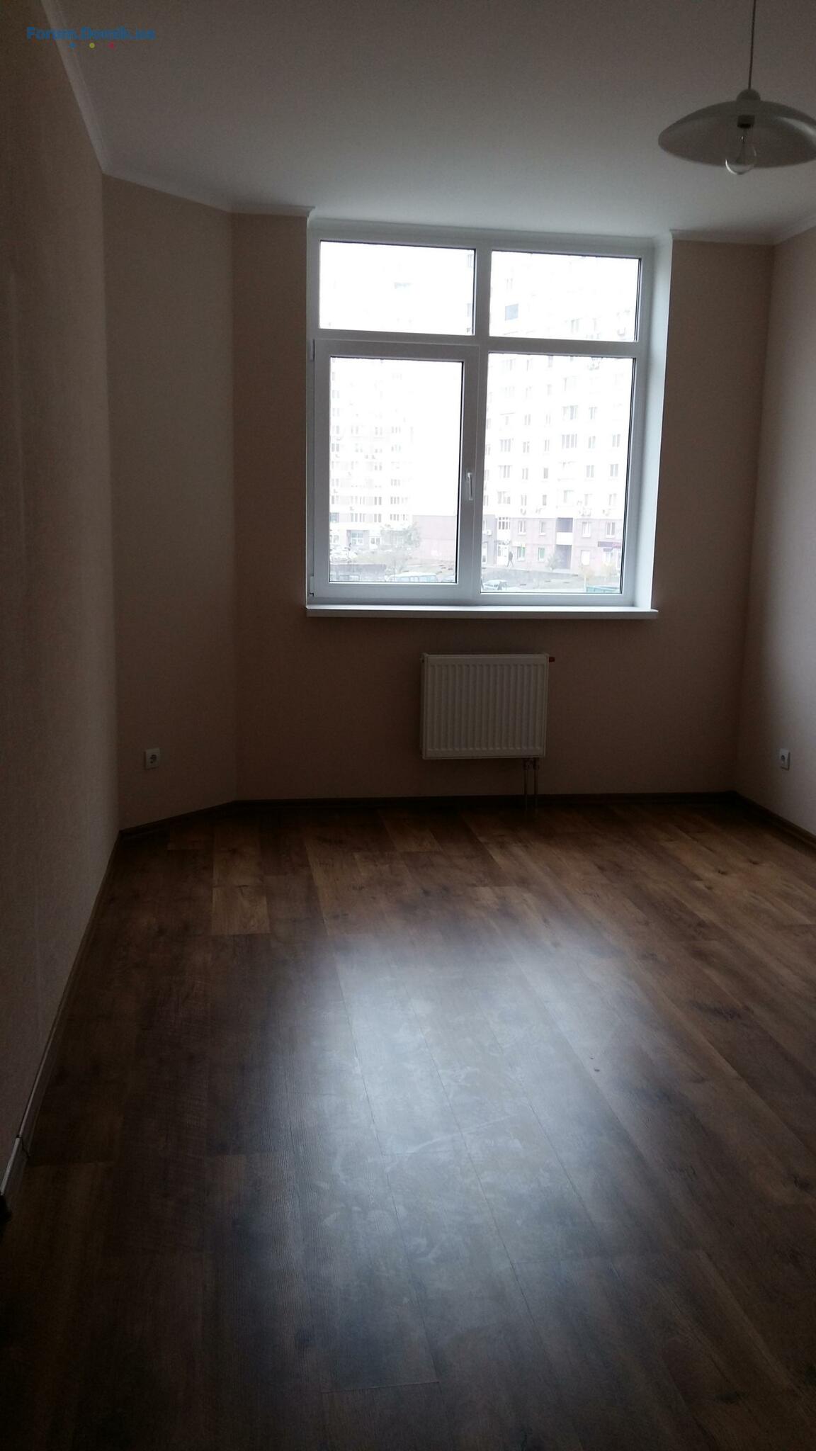

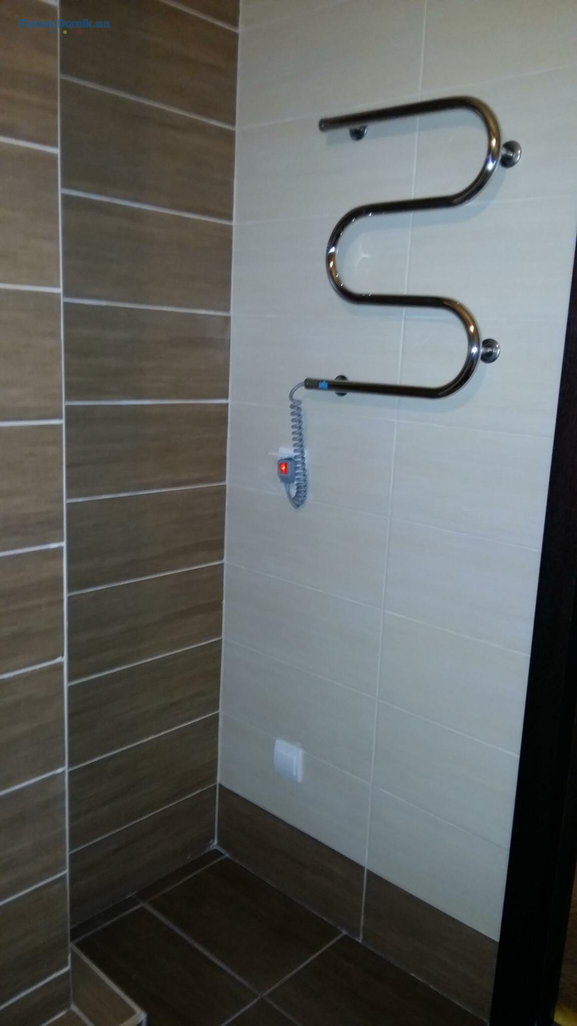

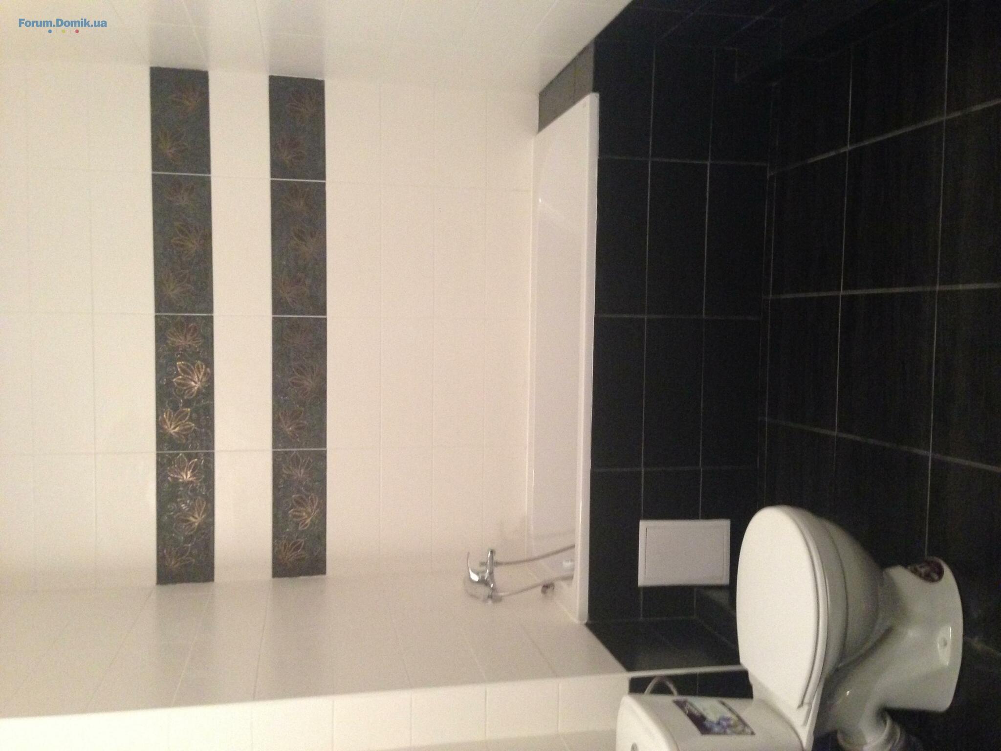

j lo
34
14 октября 2015
08 ноя 2015 17:29

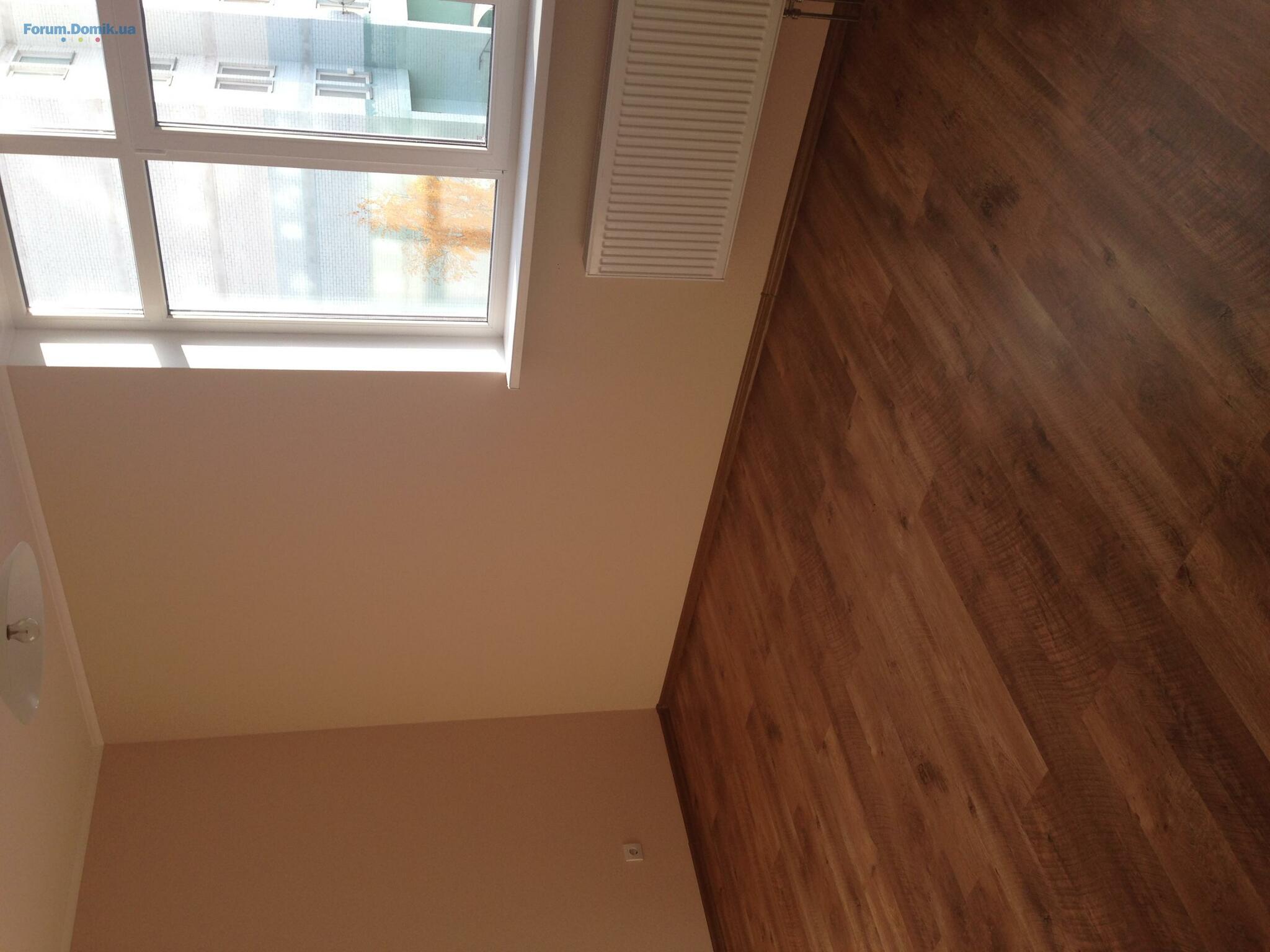

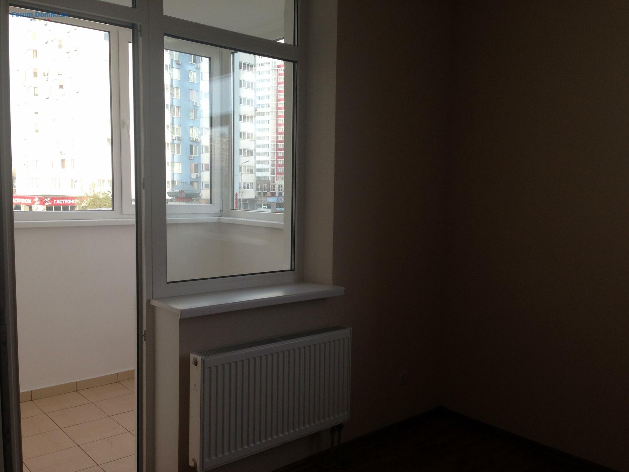

шоу-рум квартира тип №1.

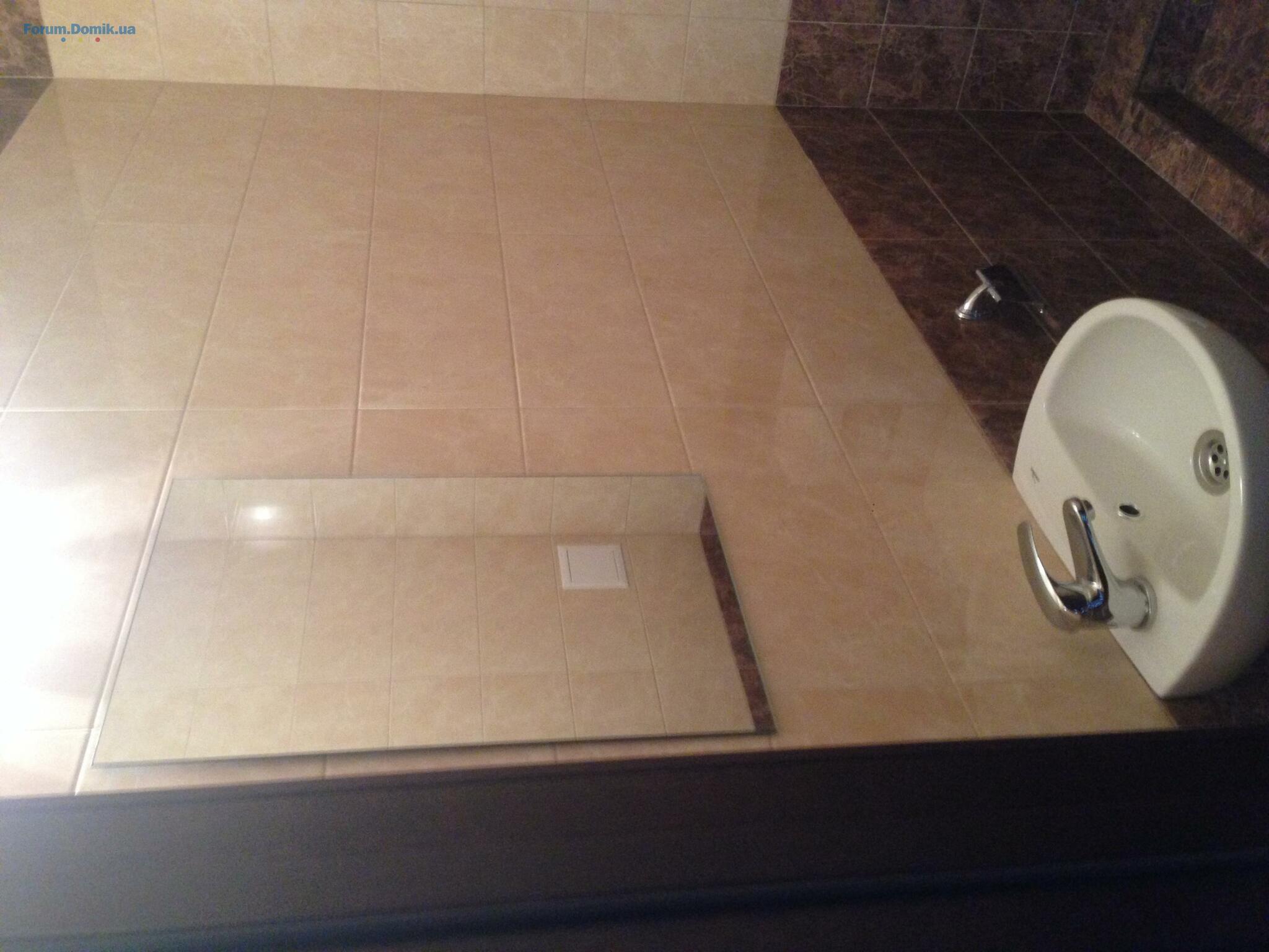

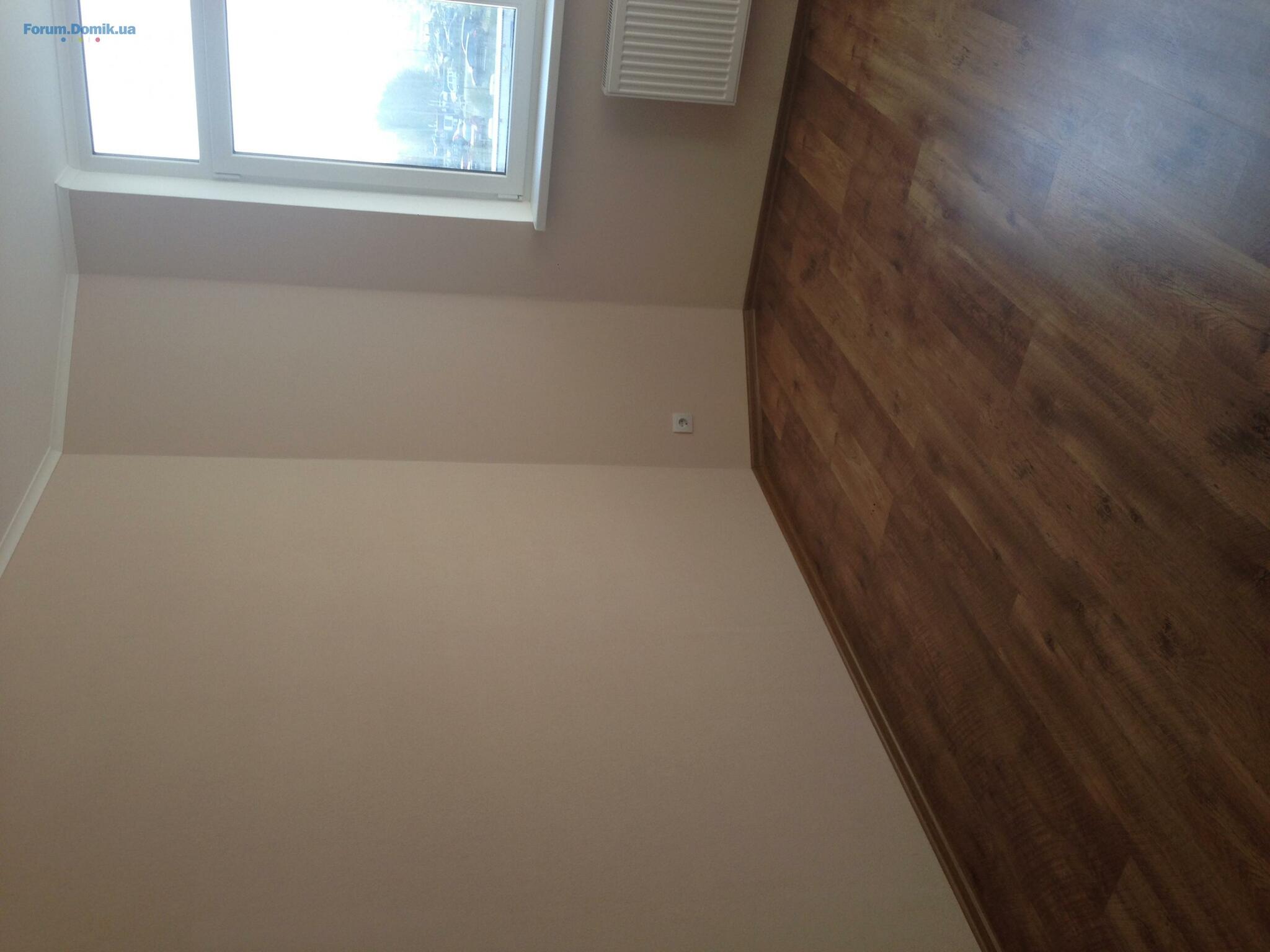

j lo
34
14 октября 2015
08 ноя 2015 17:35

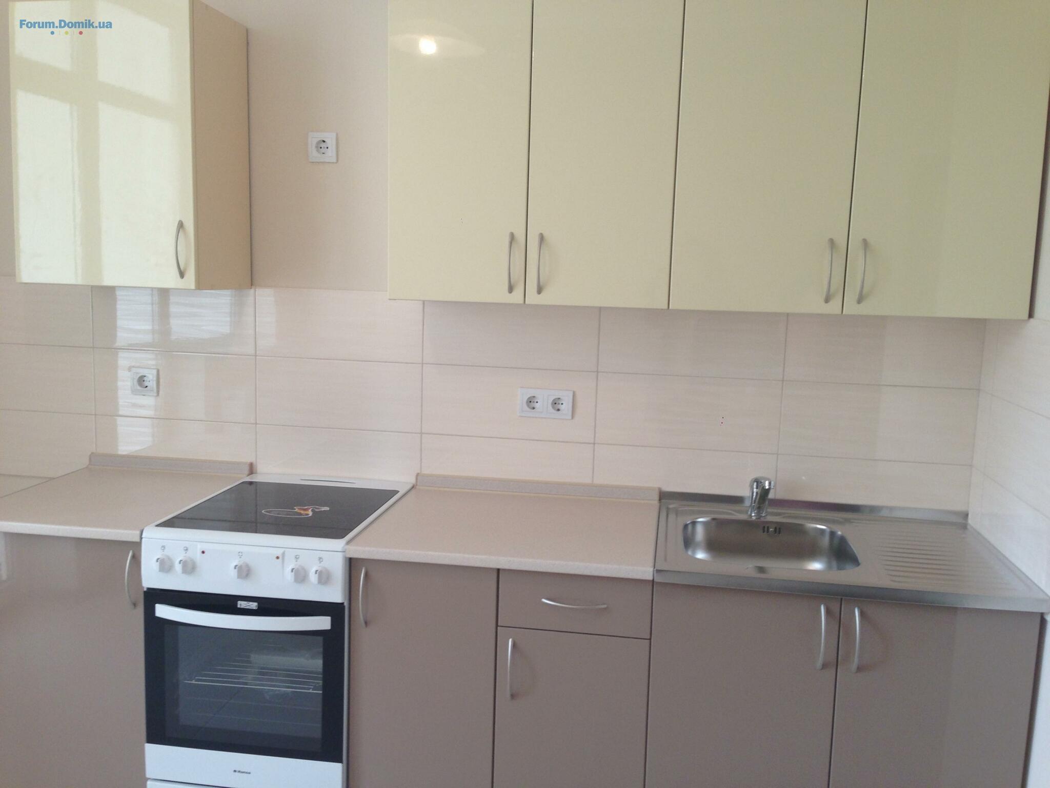

шоу-рум квартира тип №4

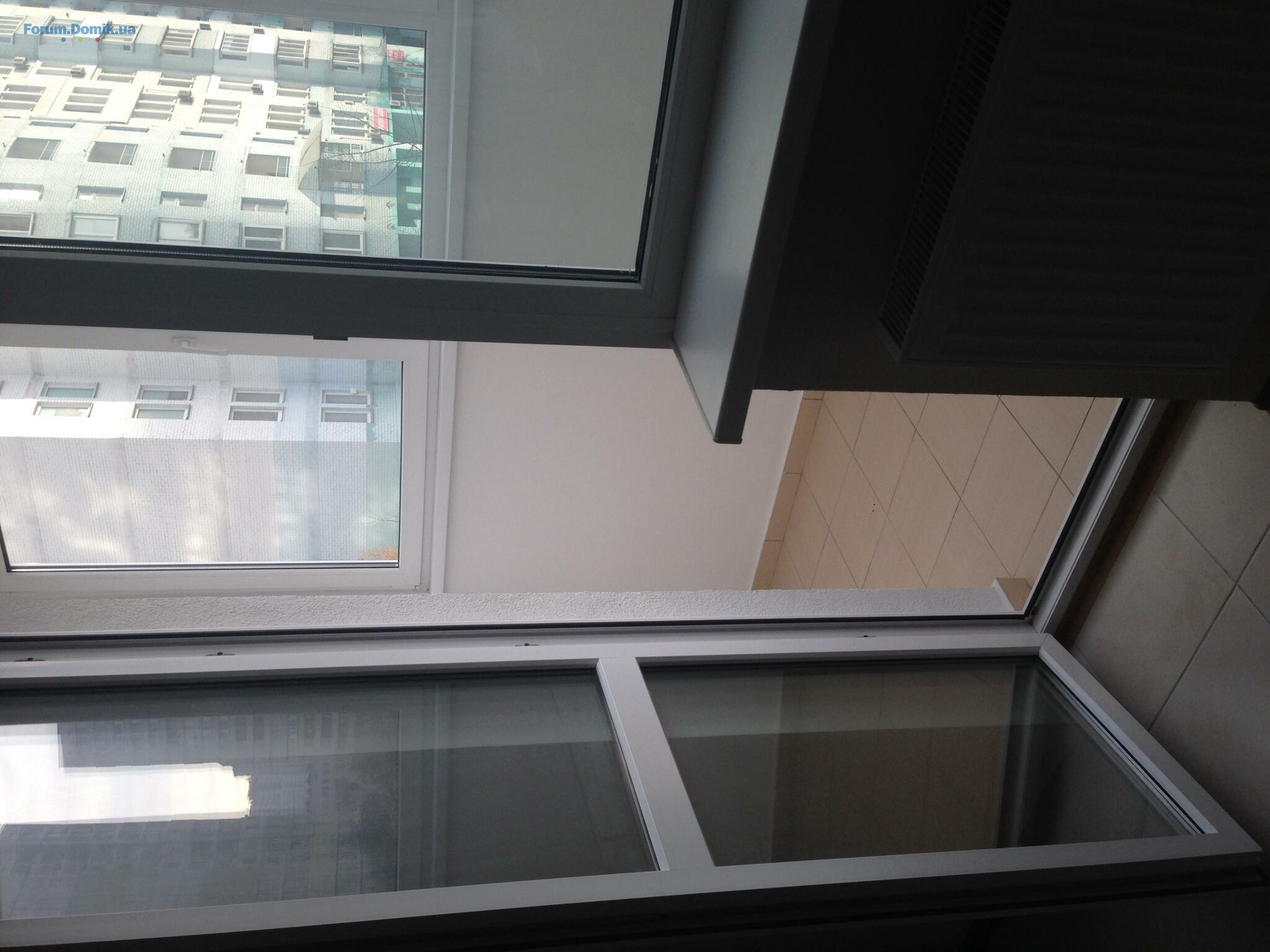

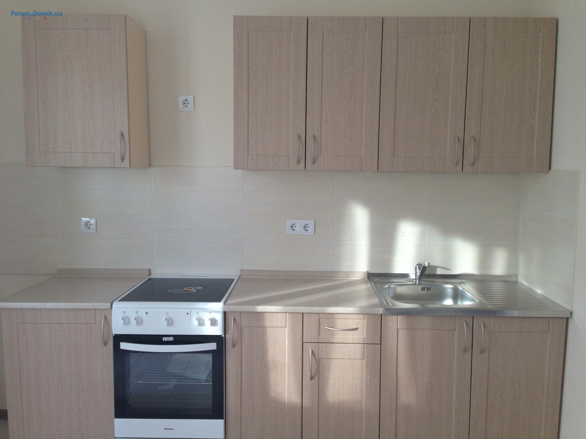

j lo
34
14 октября 2015
08 ноя 2015 18:24

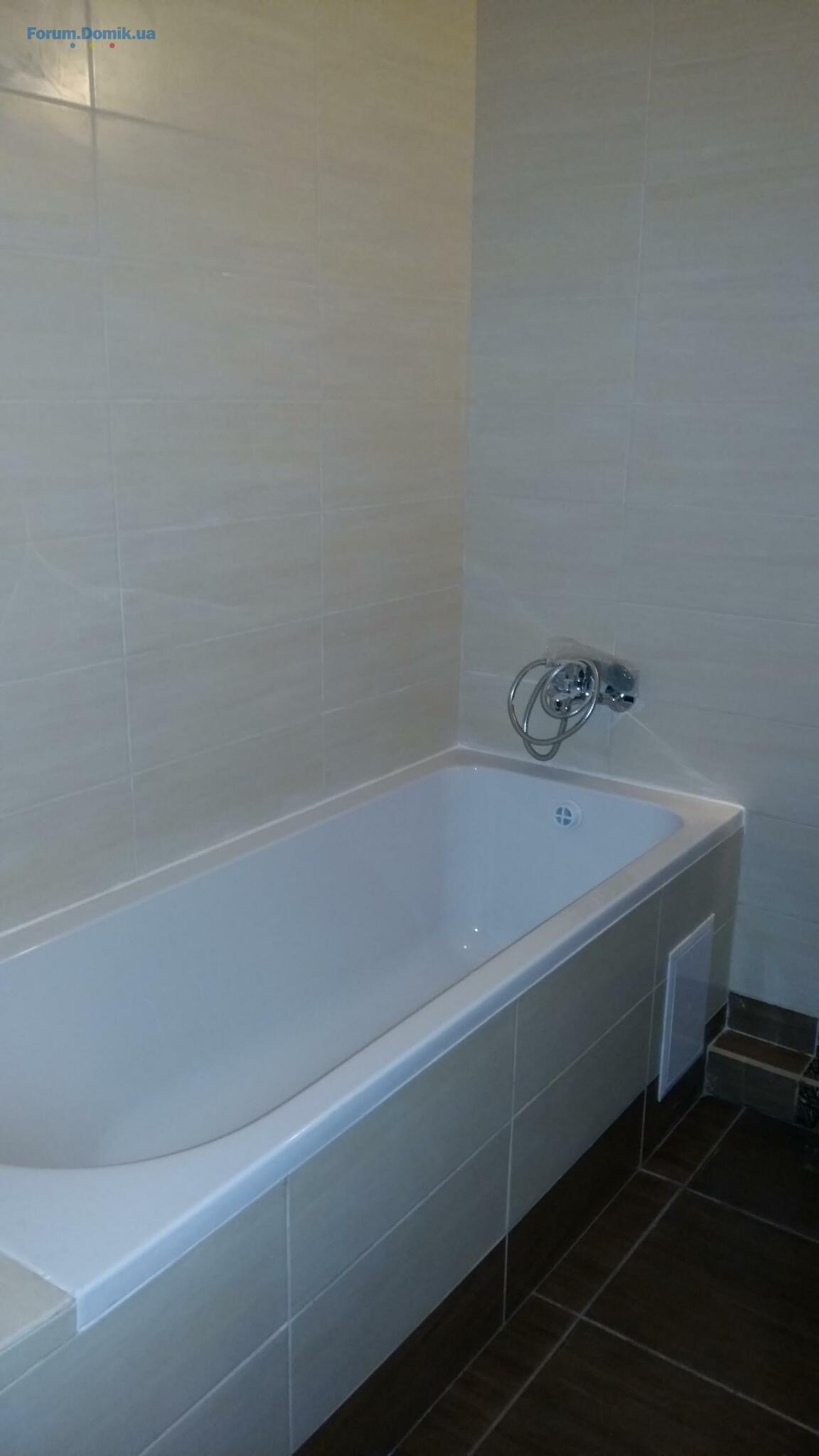

еще фото

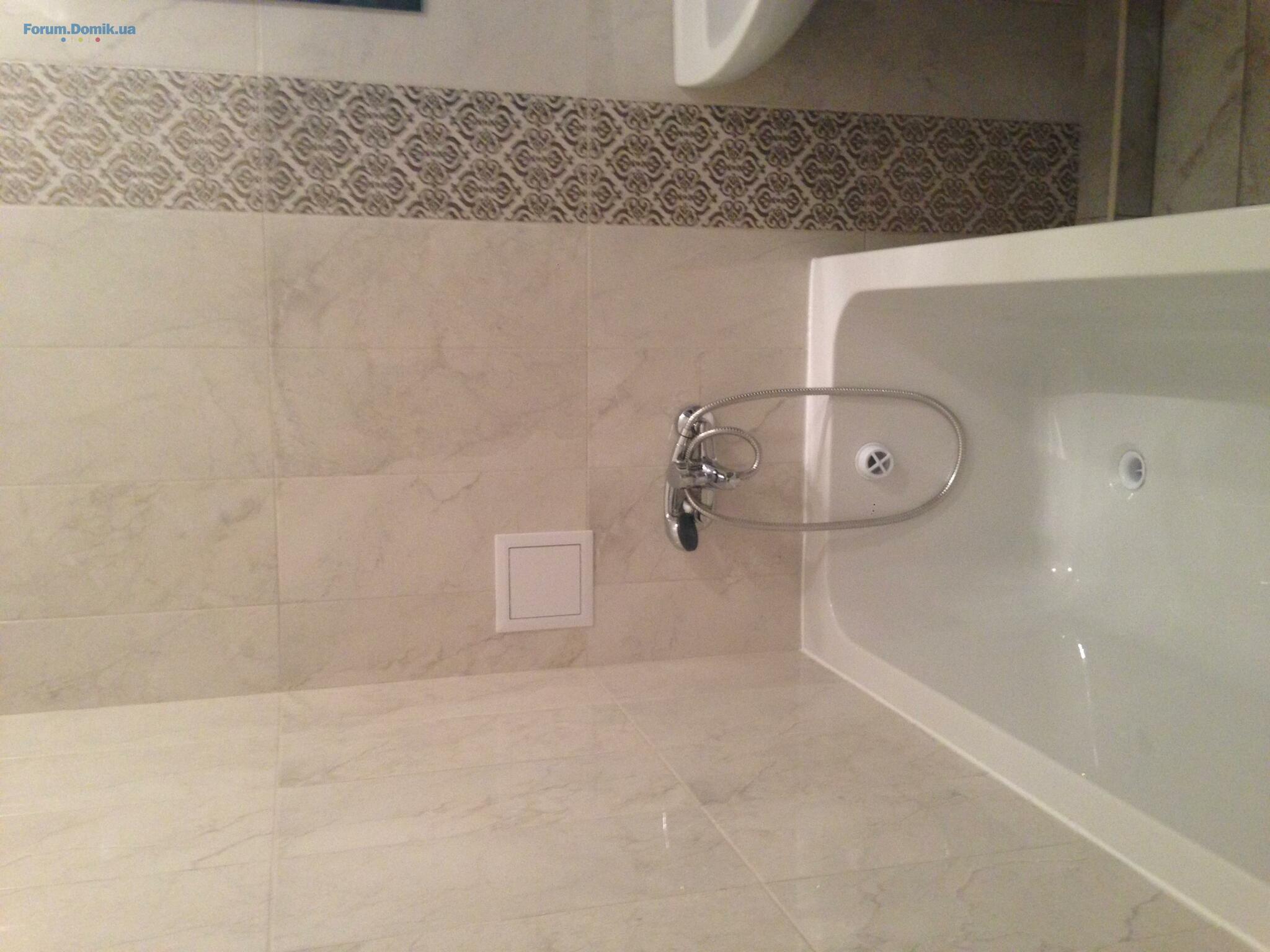

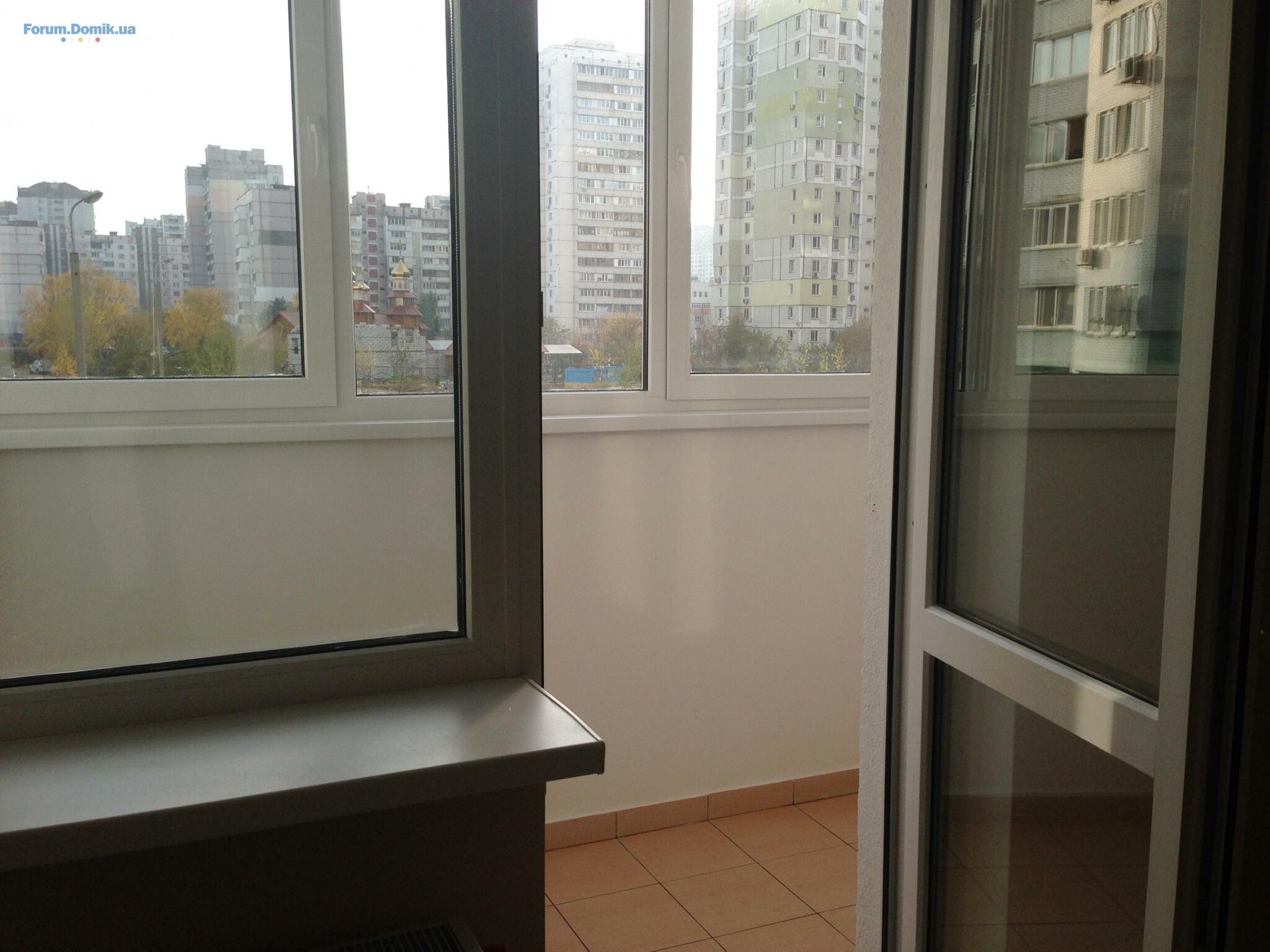

j lo
34
14 октября 2015
08 ноя 2015 18:31

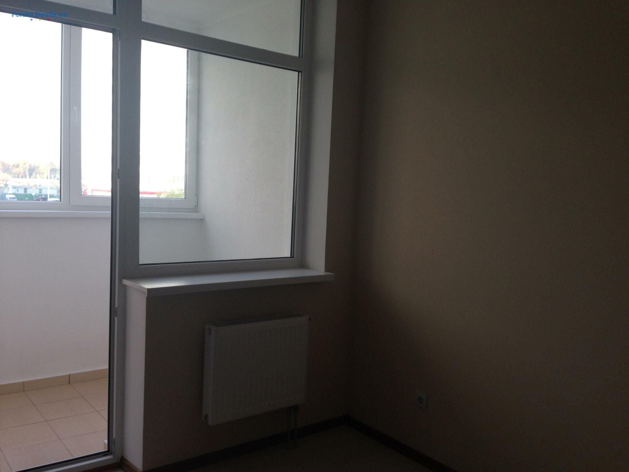

и еще фото

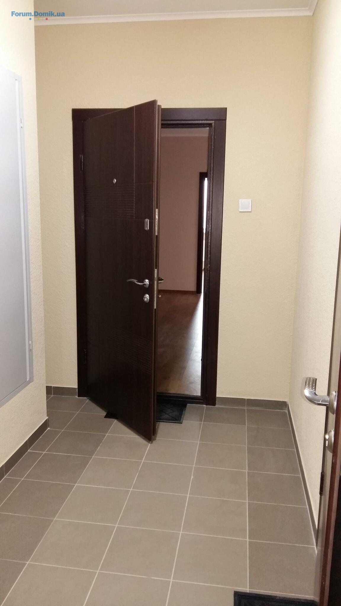

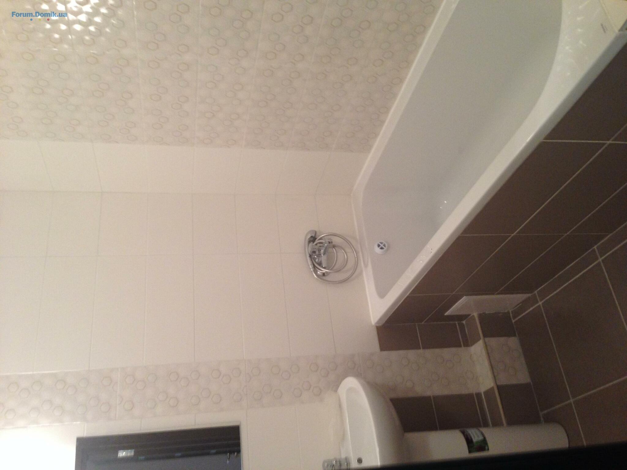

j lo
34
14 октября 2015
08 ноя 2015 18:32

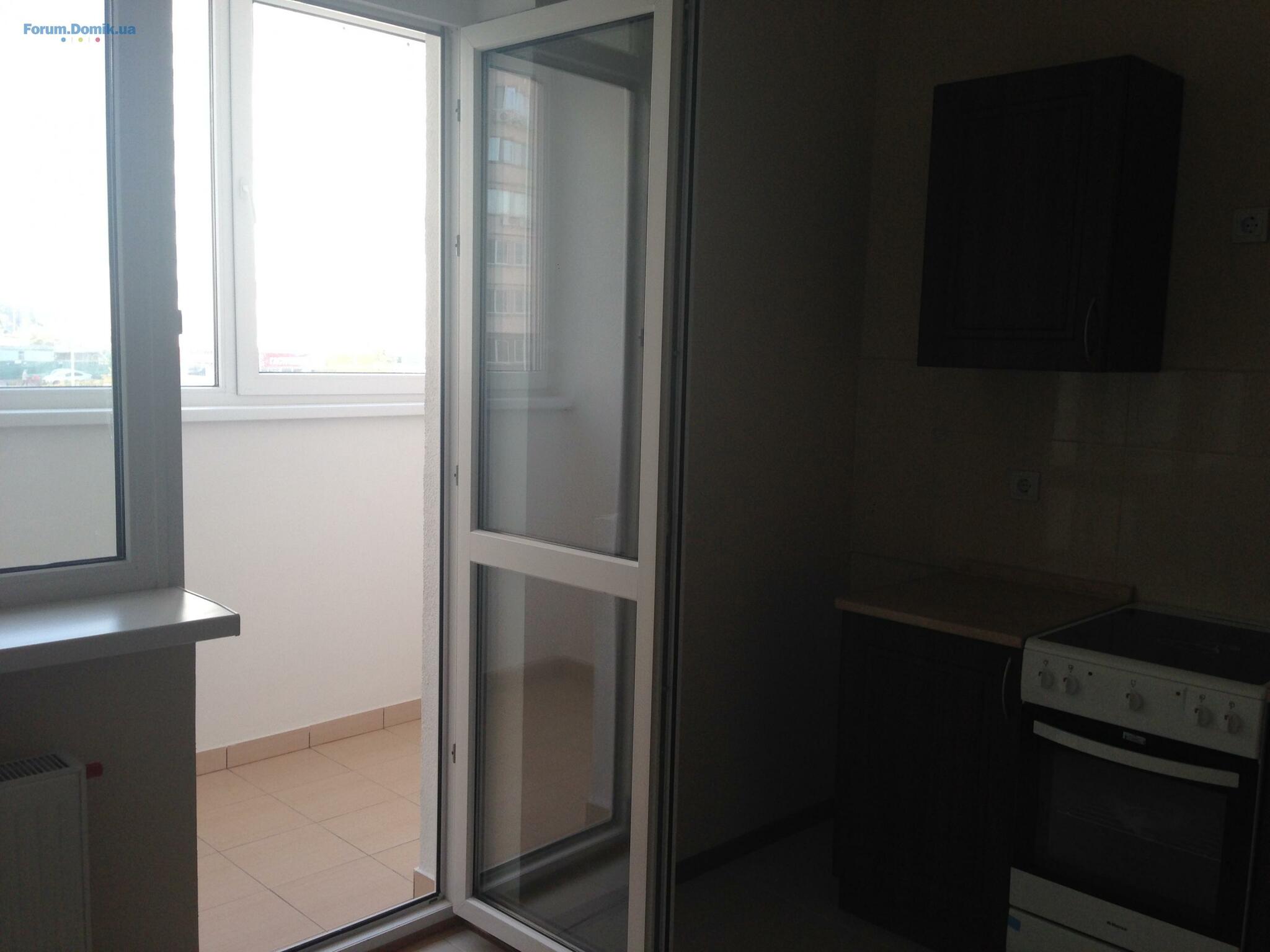

еще парочку

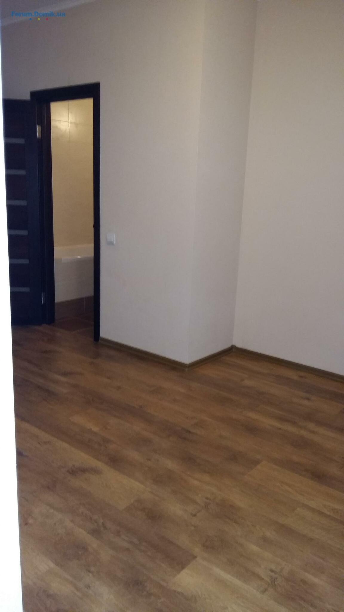

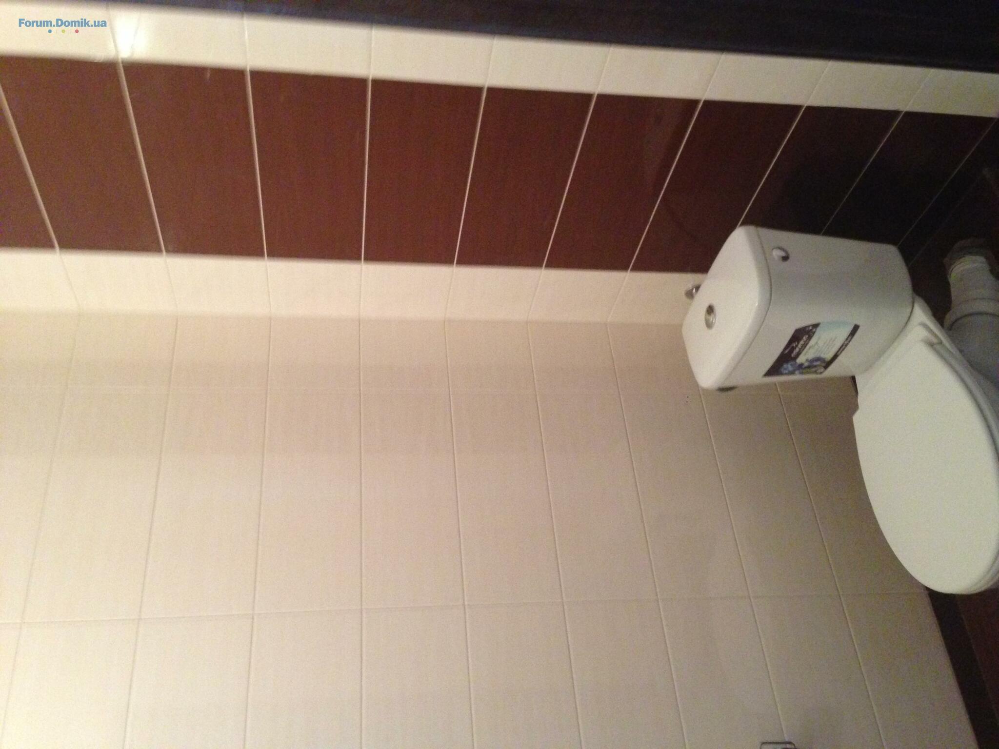

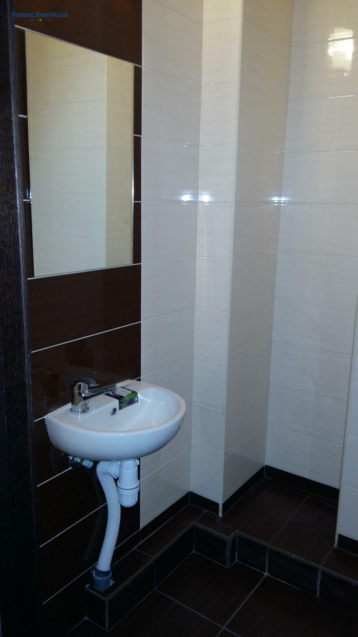

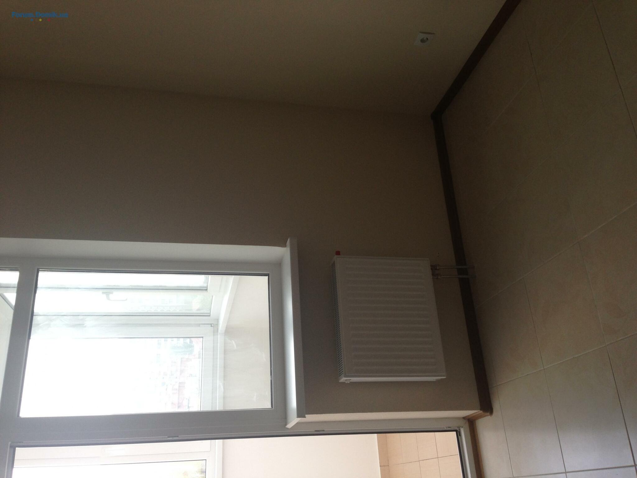

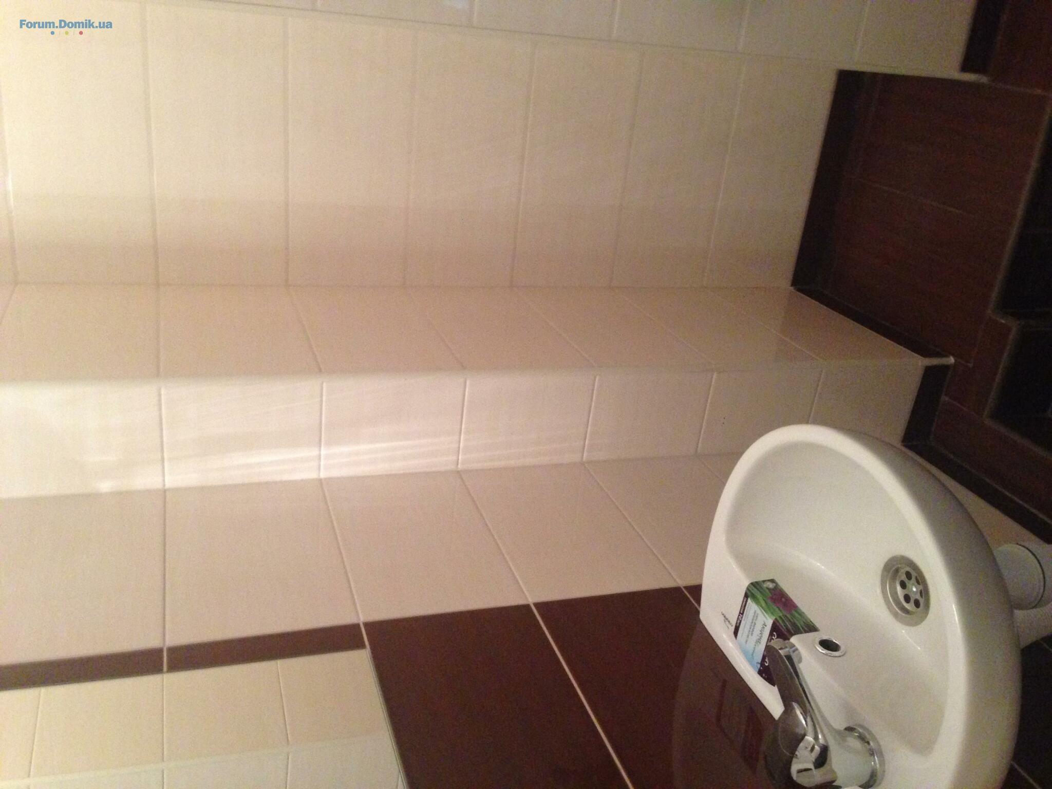

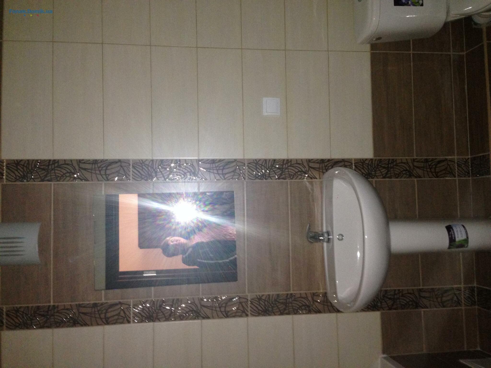

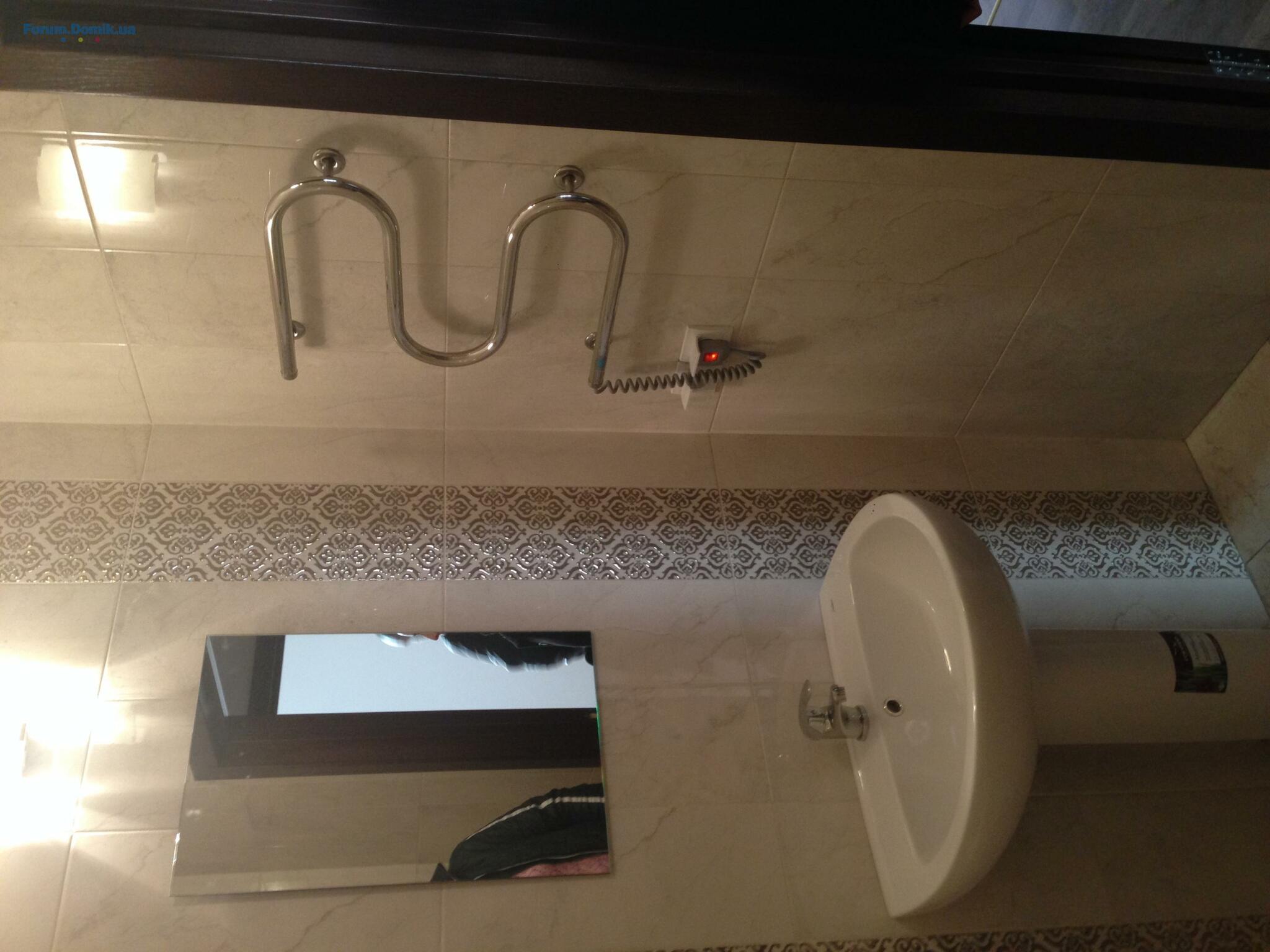

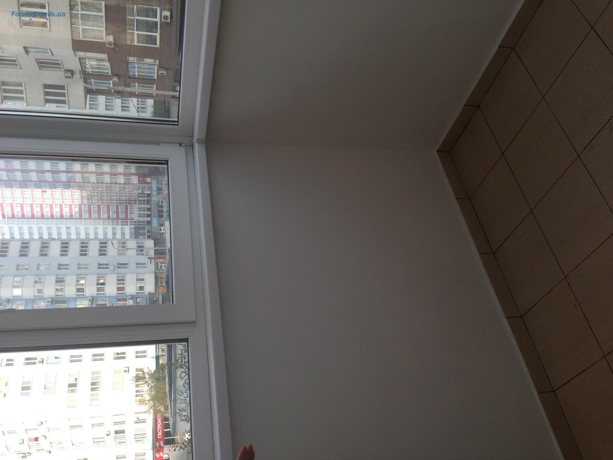

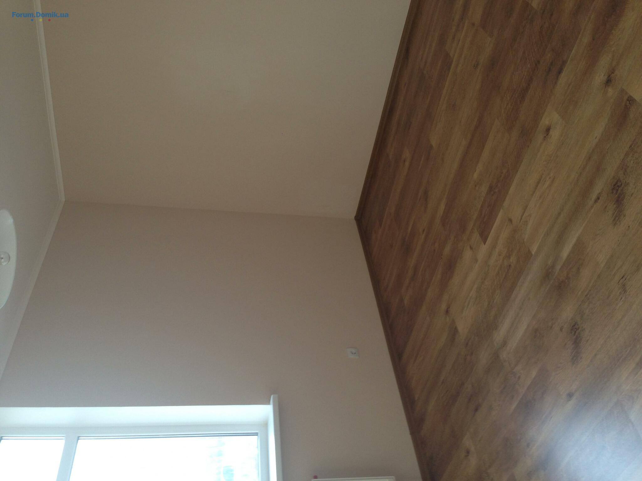

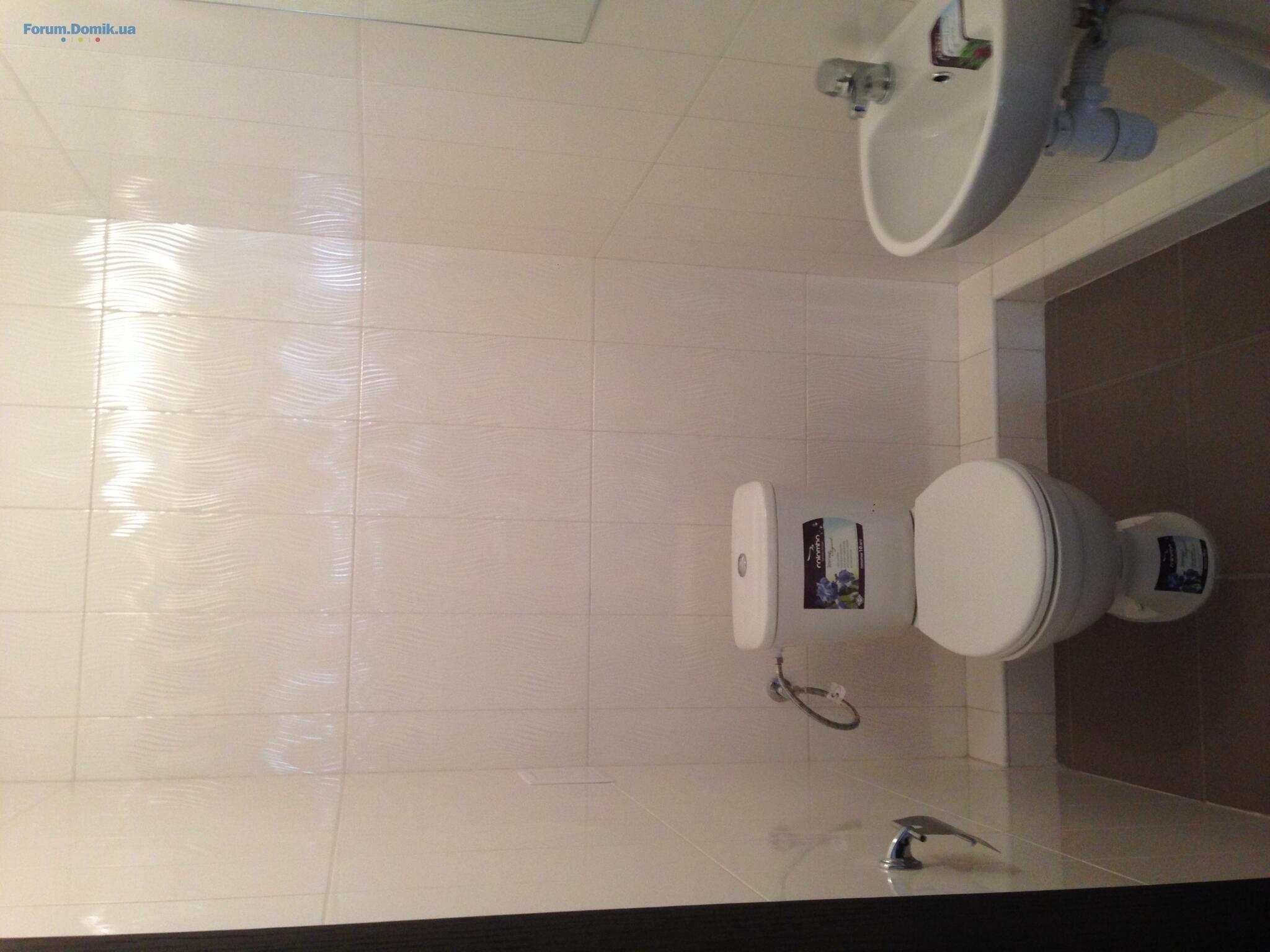

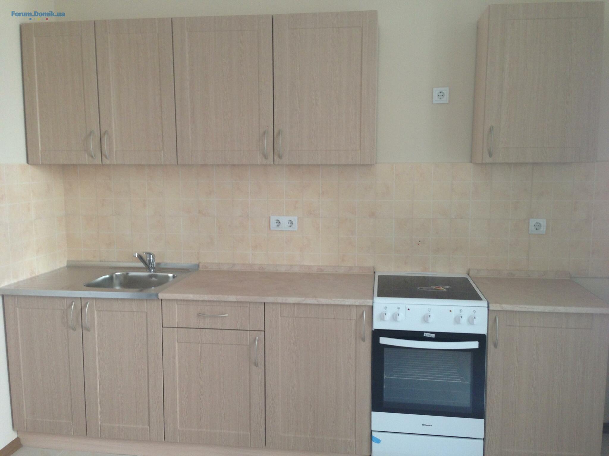

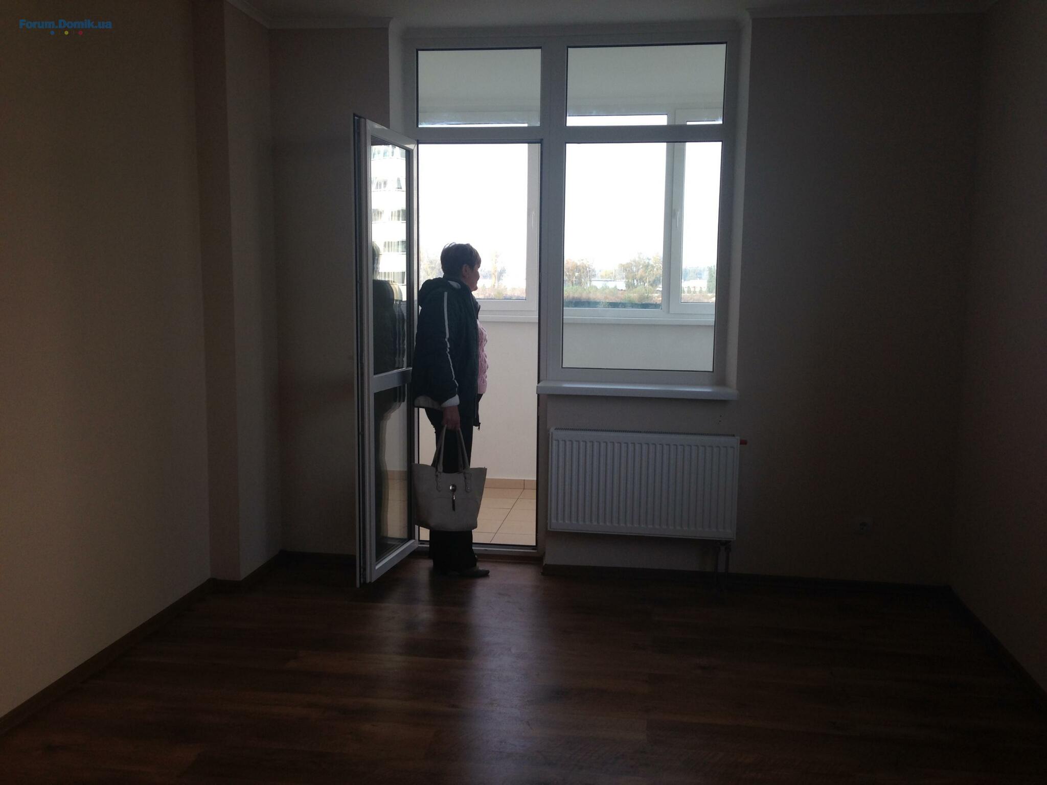

Цитата "Blade":Спасибо за фотки)) А как сам ремонт, понравился?))

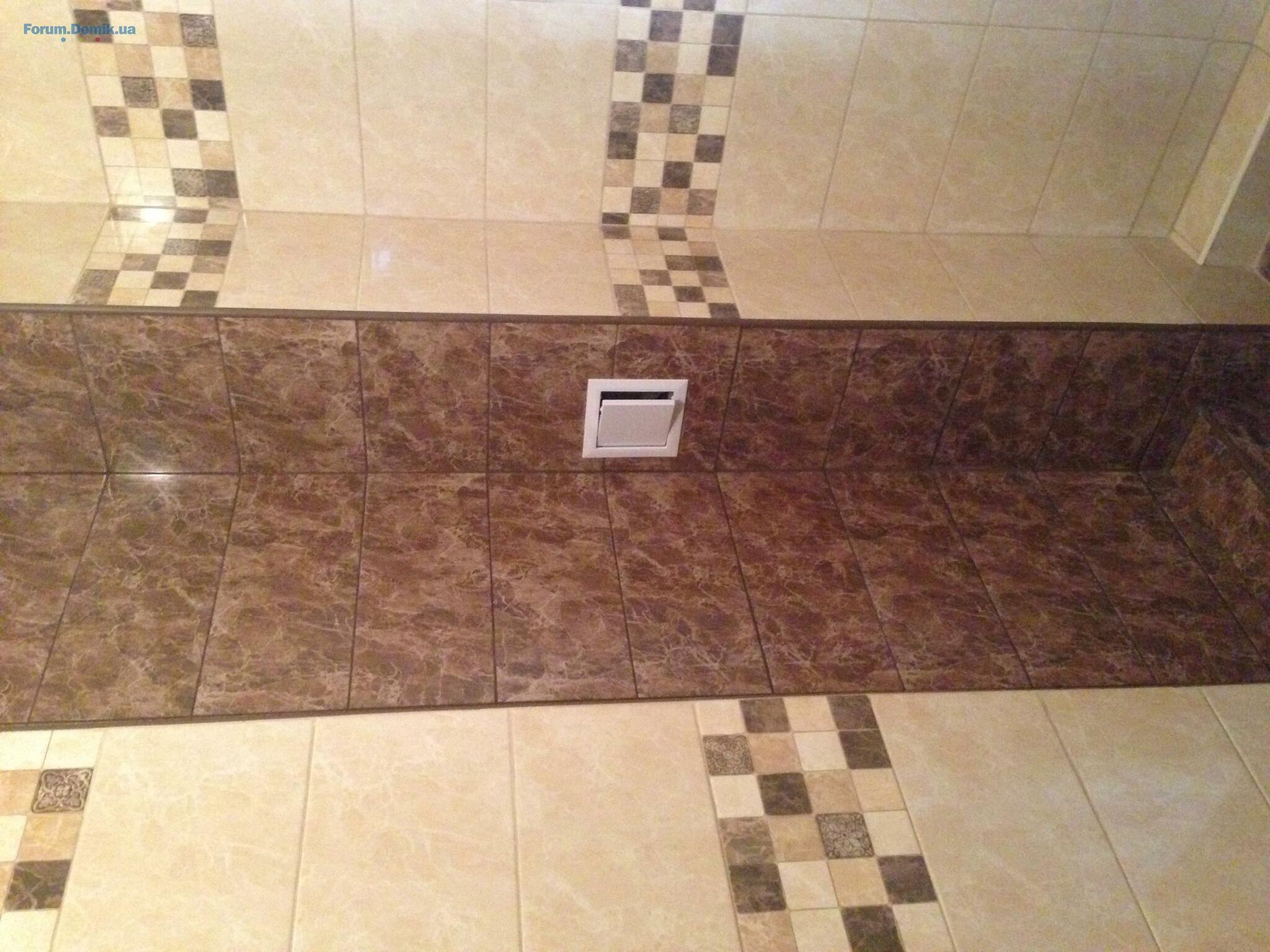

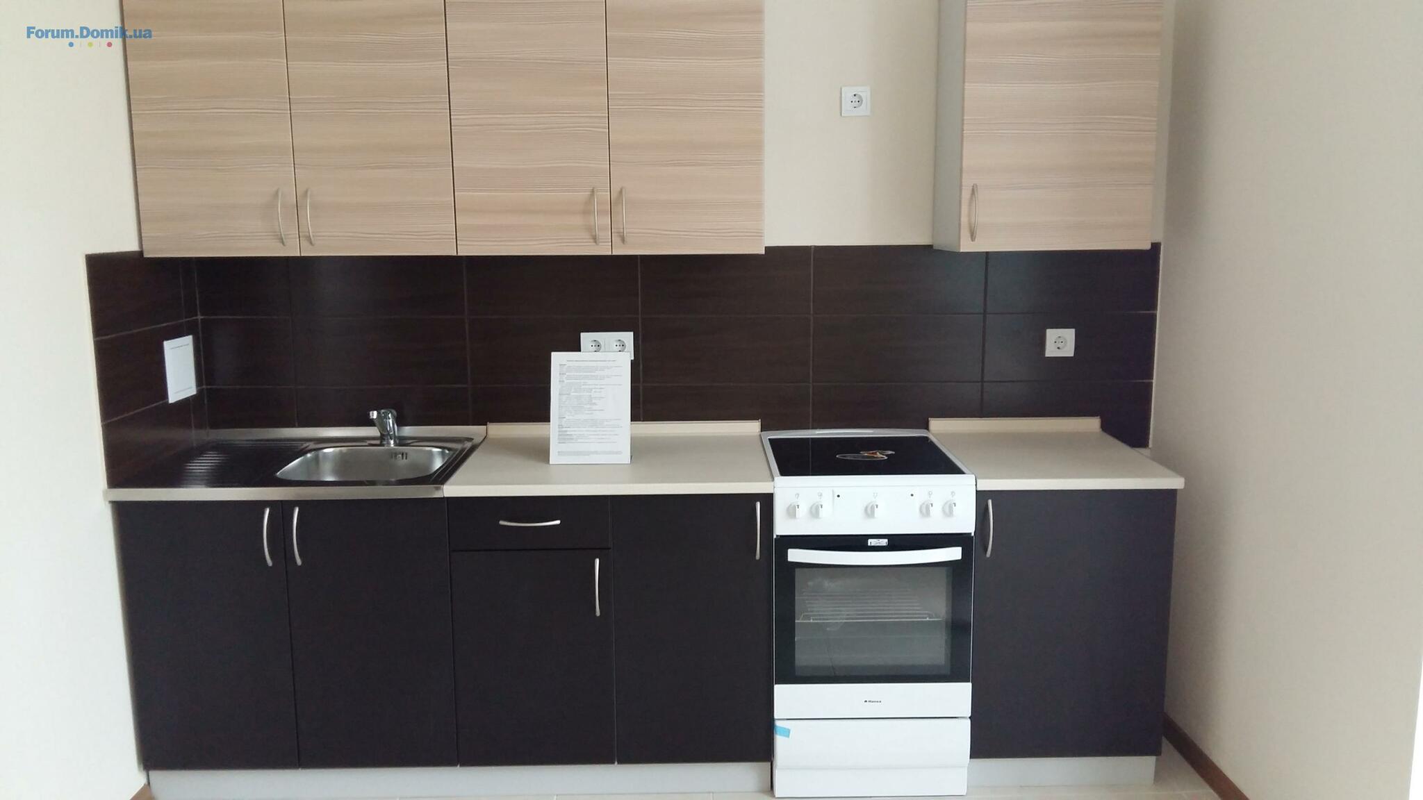

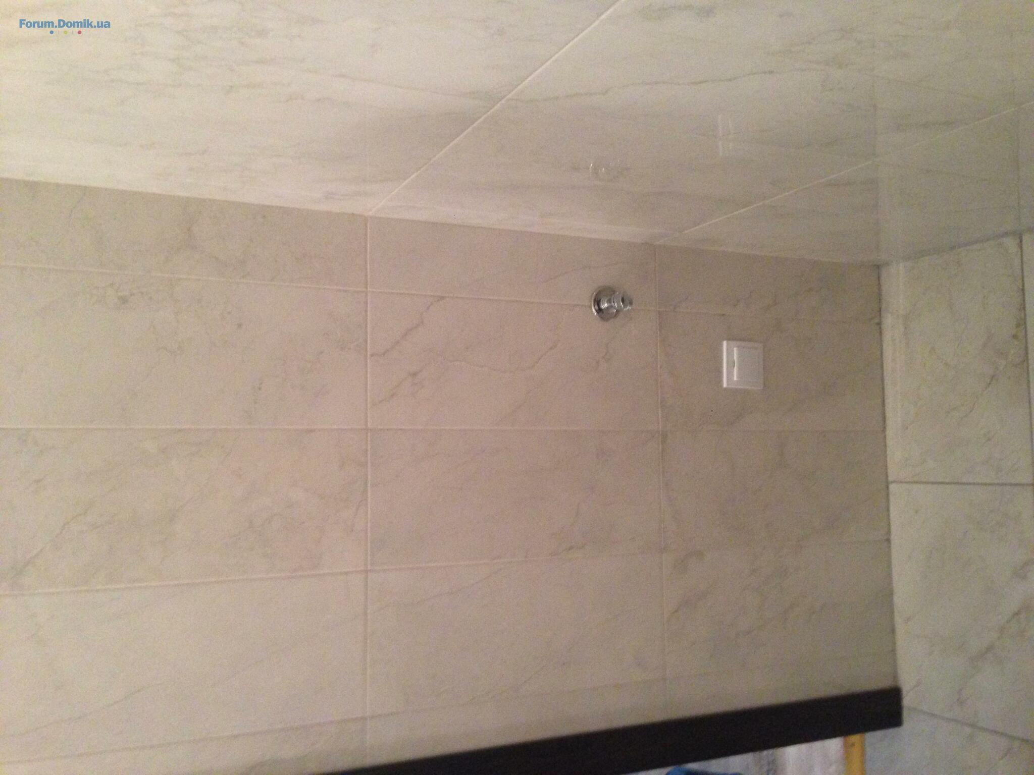

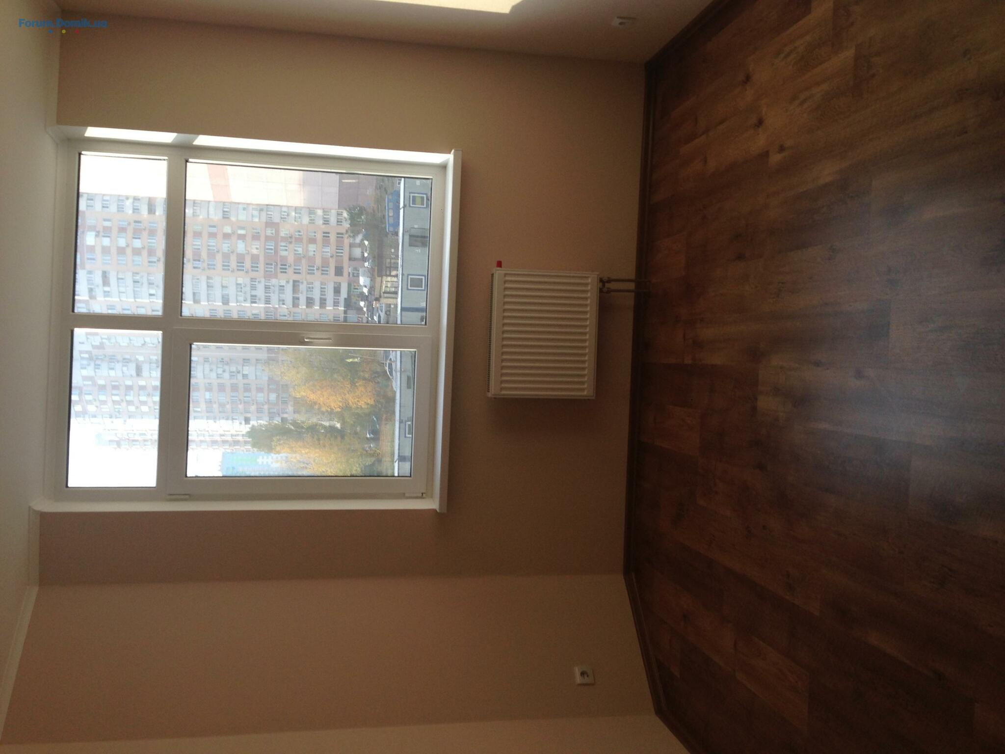

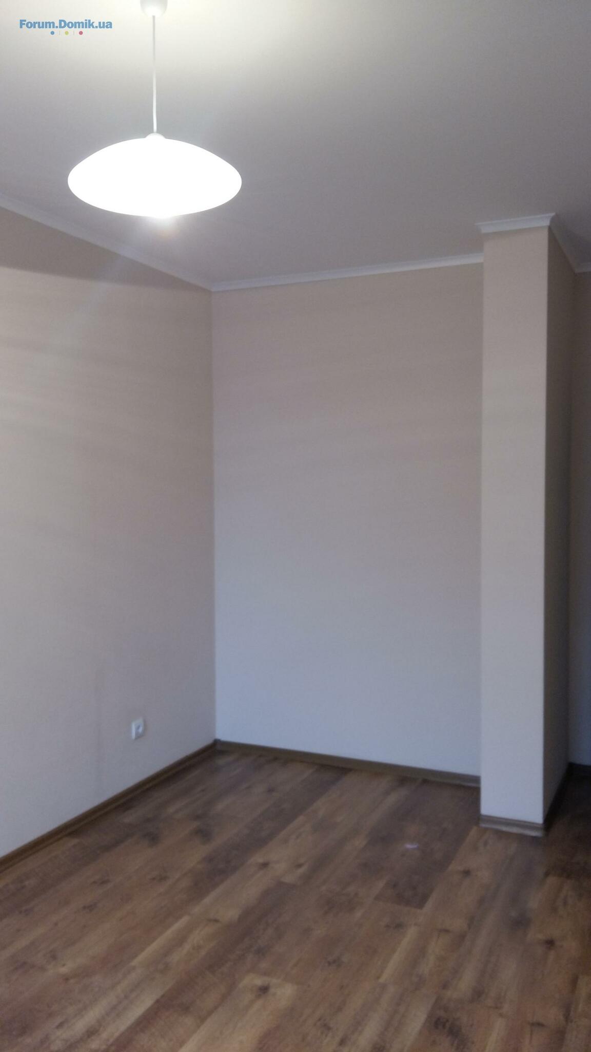

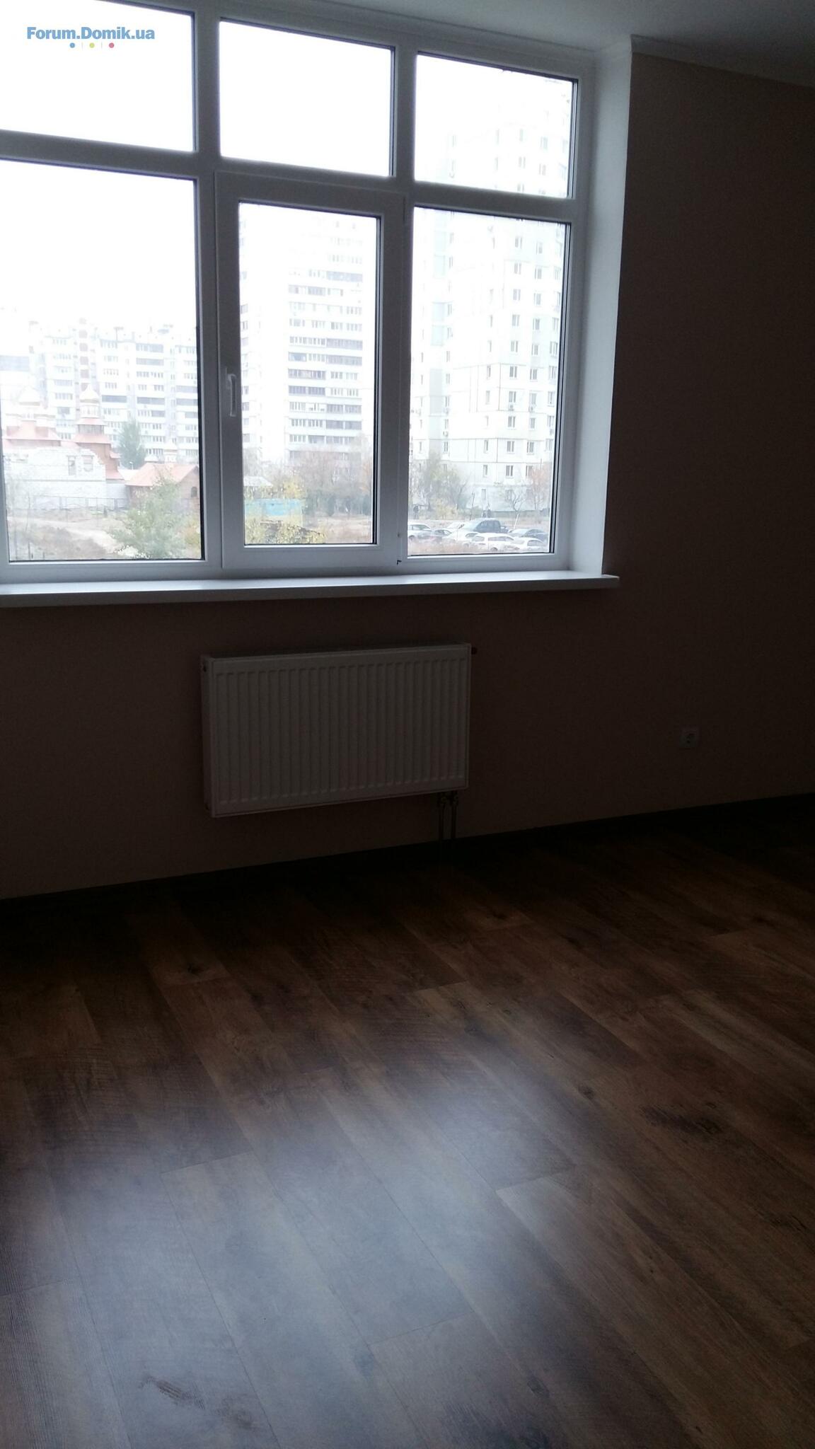

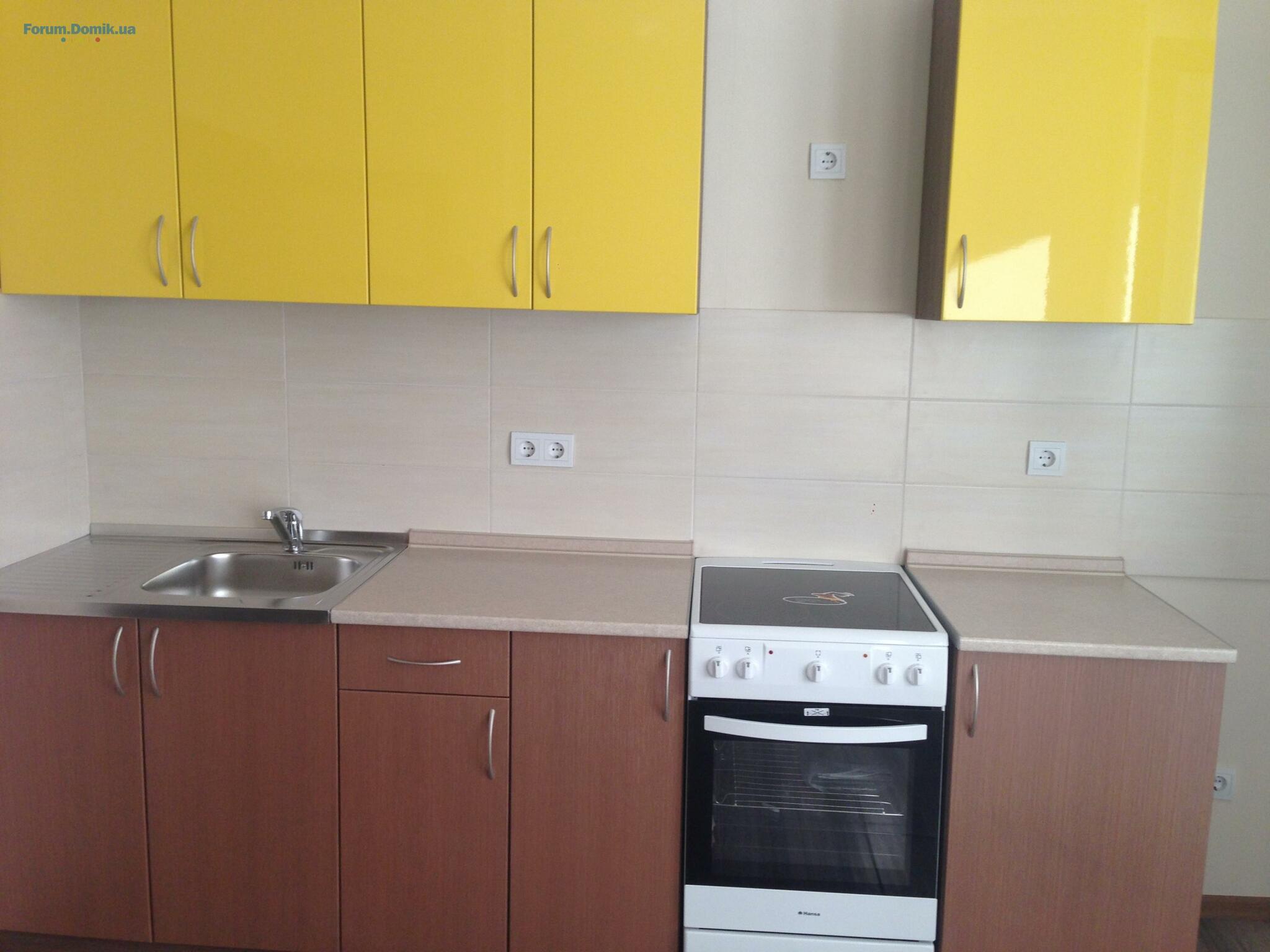

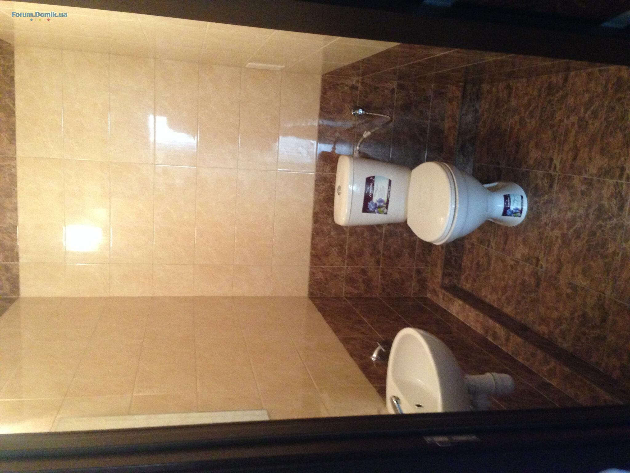

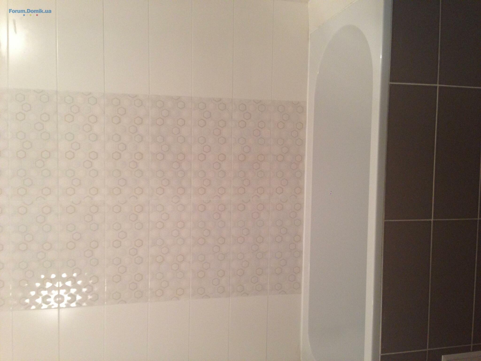

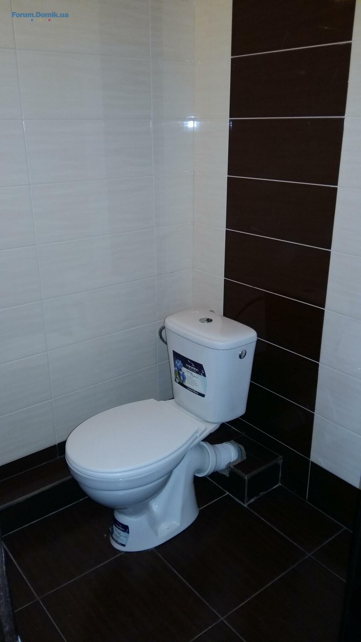

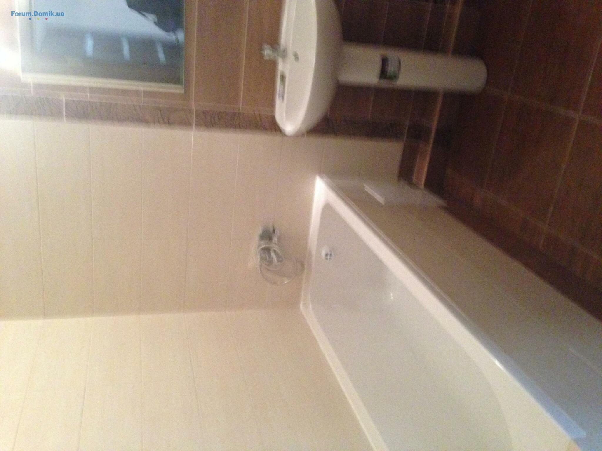

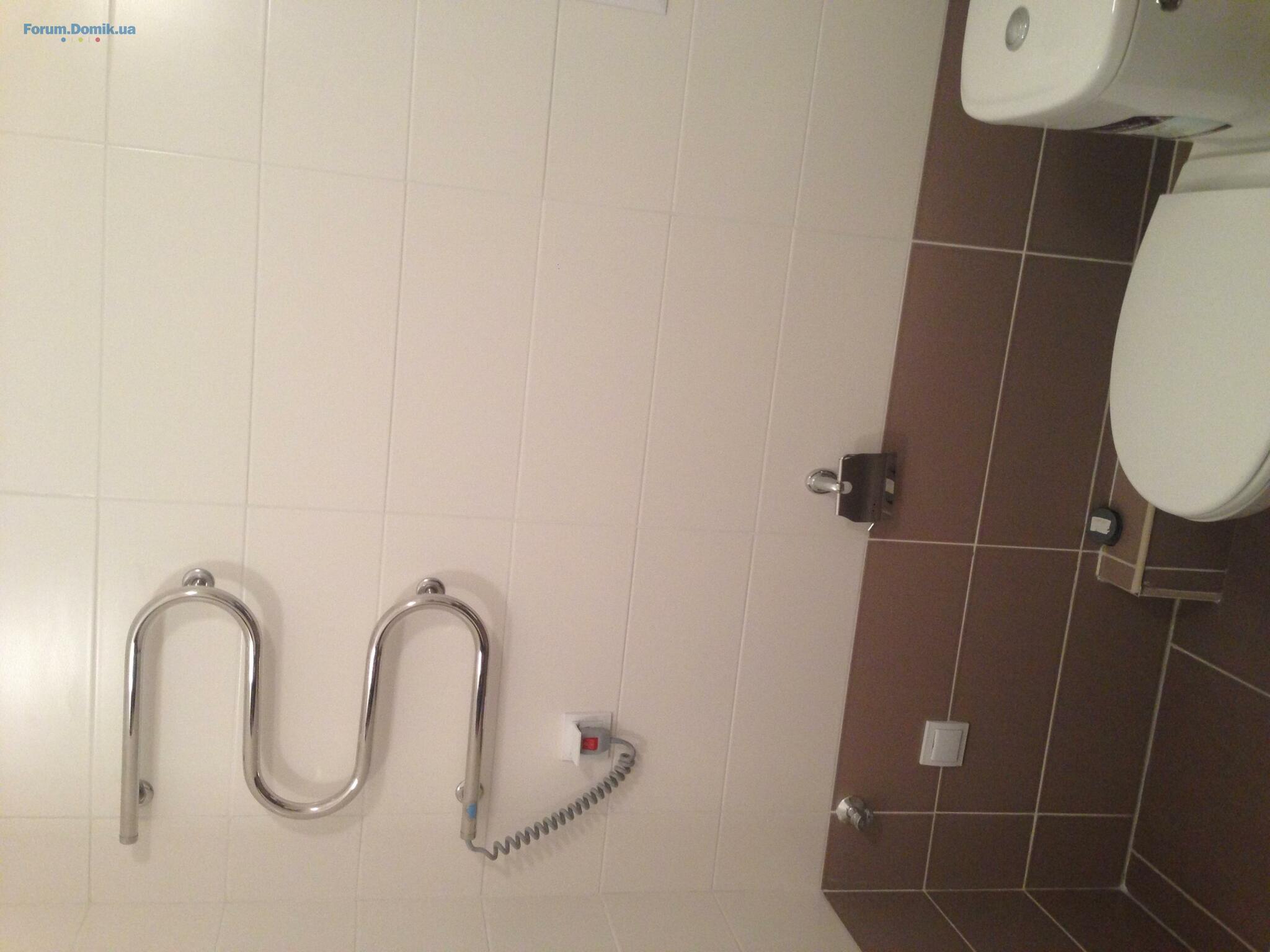

МИ були в суботу на перегляді шоу-румів.
І так по ремонту:
- ремонт коридору на поверсі відмінний. Добре освітлення. Стіни в штукатурці пофарбовані, на полу плитка.
- всі лічильники на коридорі. Є можливість встановити лічильники на тепло.
- вхідні двері - верх дверей зі сторони замка не щільно прилягає до коробки, при чому по всім квартирам. Більш всього, що така поставка від підрядника.
- Ламінат - ламінат гуляє.
При наступанні на ламінат провалюється як візуально так і на відчуття. Висота ламінату між кімнатами з перепадами. Більш всього із-за термінів зробили все не дуже добре. А можливо він просте ще не влігся, хоча при рівній підкладці ламінат не повинен так себе вести і розуміння "гуляє" не повинно бути пристунім.

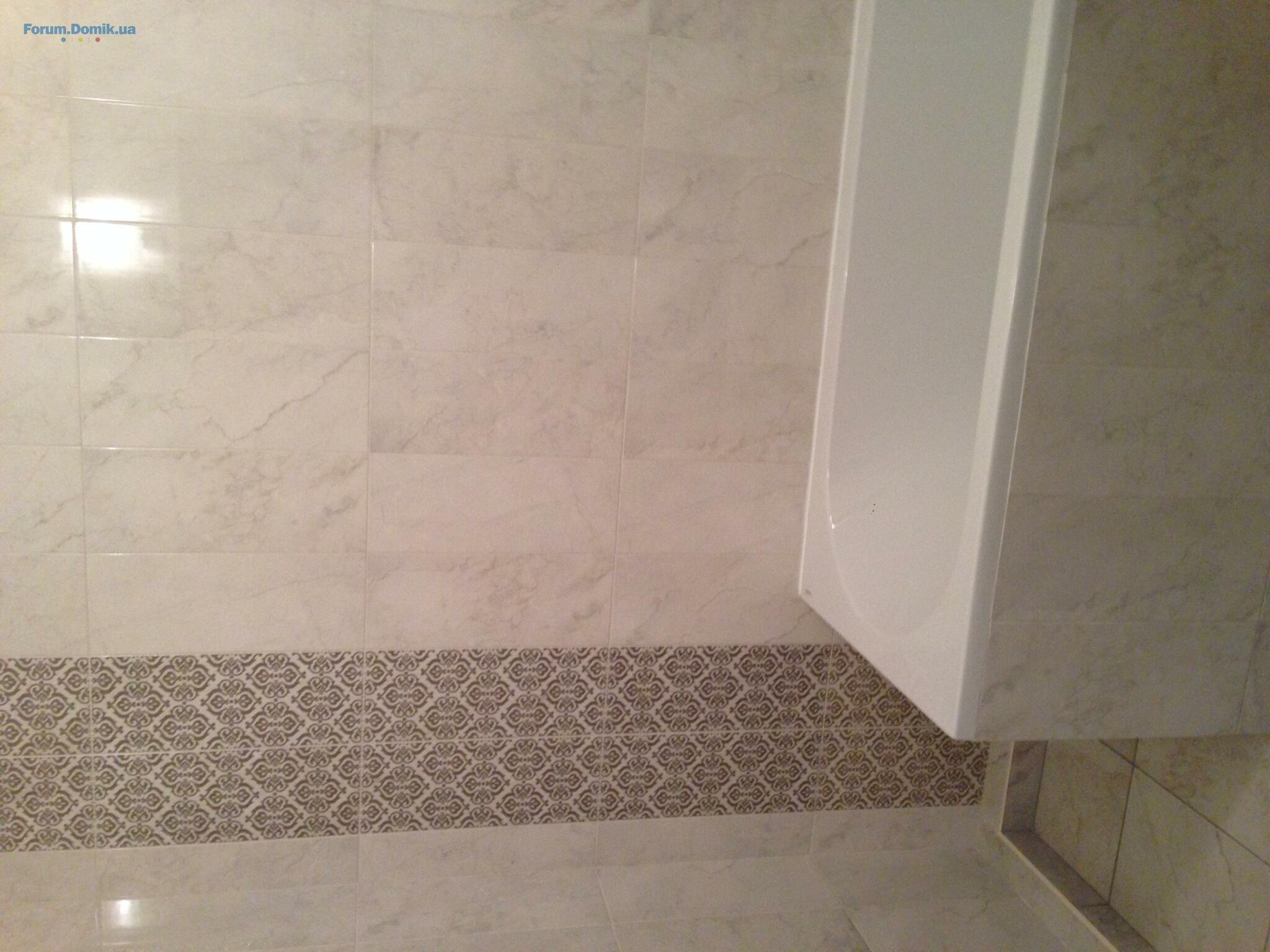

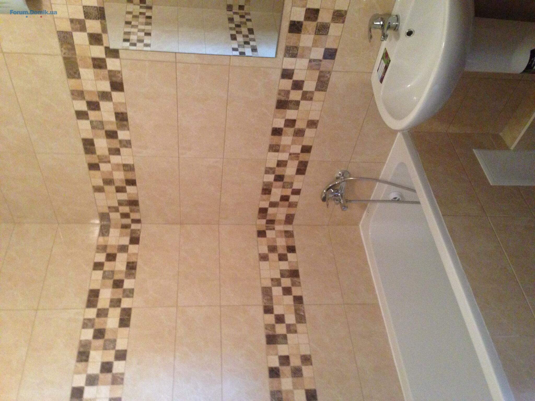

- Ванна/туалет - плитка викладена нормально - візуально сподобалось. У ванній по два світильника. Місце під пральну машину(далі ПМ) не правильно зроблено (пол з одного боку з бортиком, що не дасть можливість поставити ПМ рівно, необхідно щось підкладати) - менеджер обіцяв писати служебку. Ширина під ПМ 64 см.

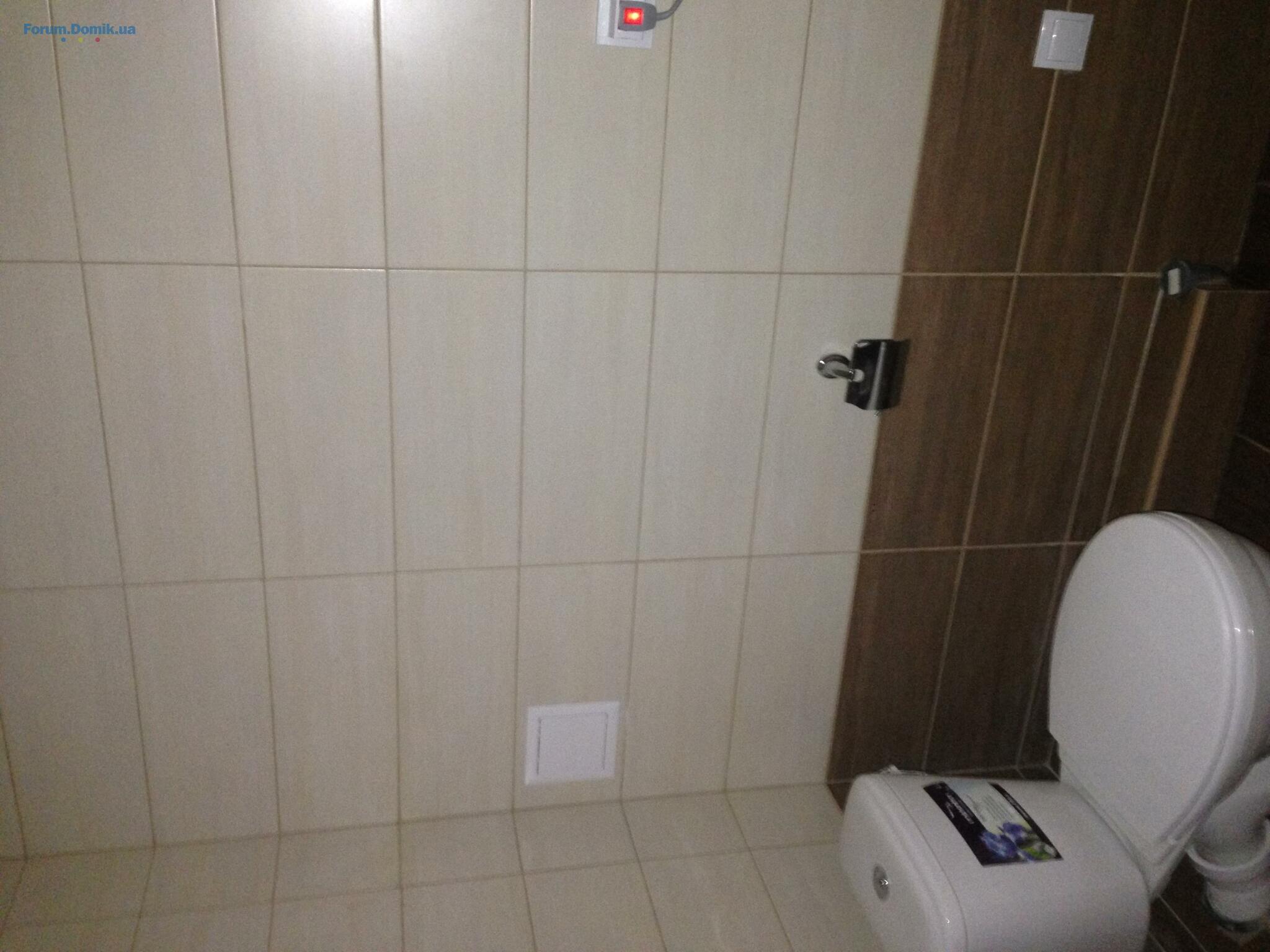

- Дверці в шахту (в ванній і на кухні) для доступа до зливних труб розміщені на висоті +- 1 метр над рівнем полу. Чому їх не розмістили над полом не зрозуміло - знову таки напевно із-за термінів сильно не парились. Особливо на кухні в робочій стіні дверка в шахту - дизайнер мабуть шось забув.
- в одній із кімнат вимикач світла був в коридорі а не в кімнаті. В коридорі, Карл.
- кухня - в кухнях сподобався кафель на полу і робочі стінки. Дверки на кухонному гарнітурі не відрегульовані як візуально (криво відрегульовано) так і по дотяжкам. Дотяжки в одних дверцях працювали а в інших ні.
- балкон - балкон сподобався
- шпалери - по стуі питань не було але є місця де видно, що йде не ціла шпальта а зклеяно з кусків. Фарба все сховає
- міжкімнатні двері - добрі з ущільнувальною прокладкою.
Висновок - дивлячись на попередні ремонти (наприклад з Комарова), то в Традиції є ряд зауважень але все таки більш за все це халатність робочих, яких в свою чергу підганяли терміни здачі.
В цілому ремонт добрий.
П.С. Ну і вірю, що менеджери напишуть служебки по ряду зауважень і на момент здачі всі недоліки будуть ліквідованими.

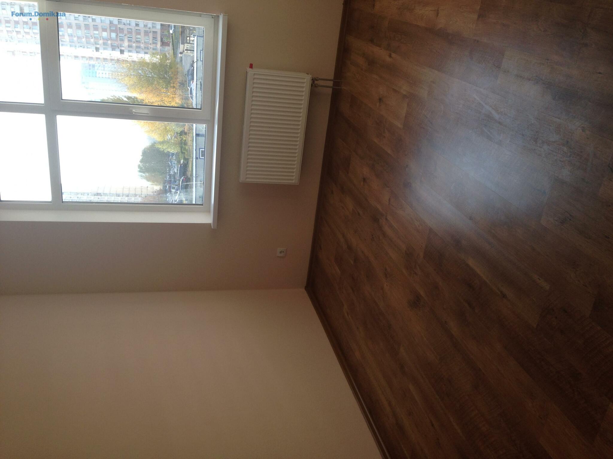

ymznet
34
21 сентября 2015
09 ноя 2015 12:42
Трохи фото
