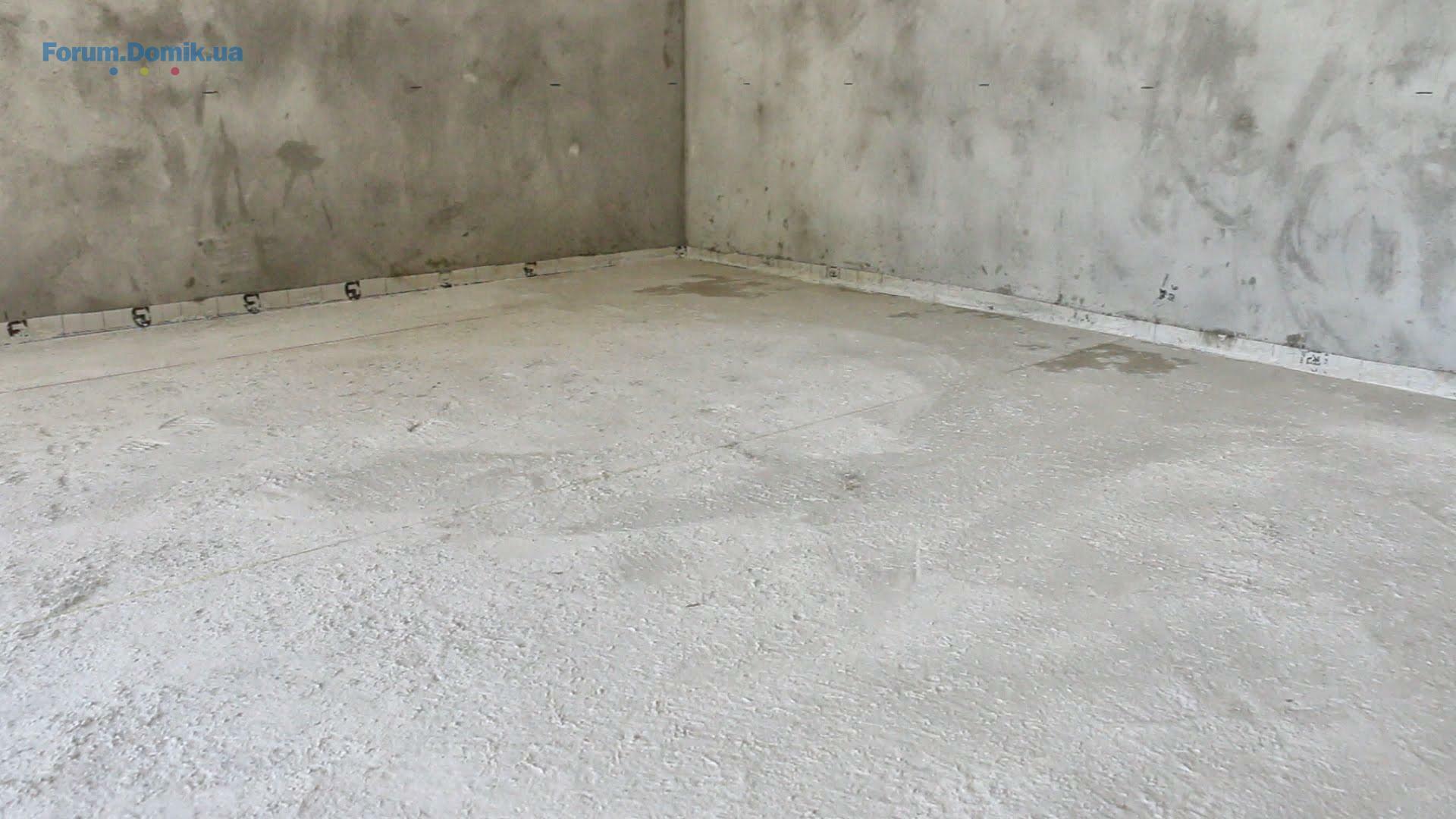

Этап 1: готовим рабочее пространство
Греющие трубы на начальном этапе монтажа можно укладывать только на ровное основание – так вы добьетесь равномерного прогрева помещения. Проверьте пол на наличие неровностей: если вы обнаружили перепады высоты более нескольких сантиметров, выровняйте поверхность при помощи засыпки или черновой бетонной стяжки.

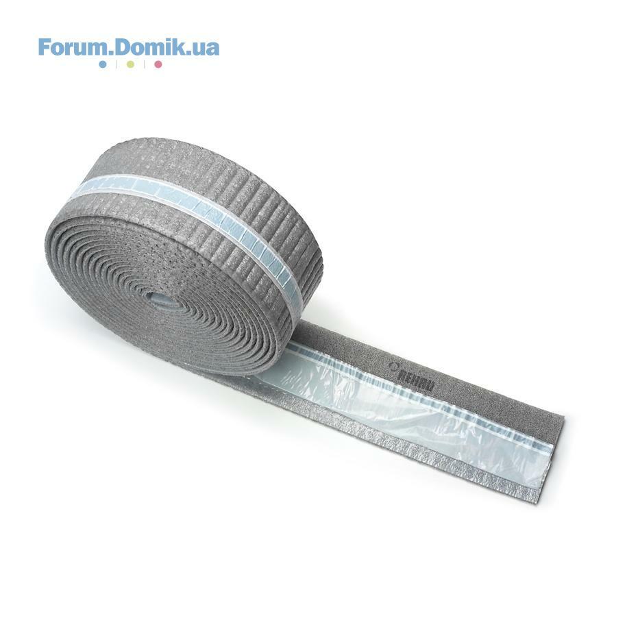

Следующий момент: стены. На них по периметру помещения крепится отстенная изоляция – самоклеящаяся лента из вспененного полиэтилена толщиной 5 миллиметров. Она компенсирует температурные расширения и не дает теплу от стяжки «утекать» через стены. Лента должна иметь пленочный фартук – его необходимо отогнуть и наложить на слой теплоизоляции – так вы предотвратите уход воды из стяжки и ее растрескивание.

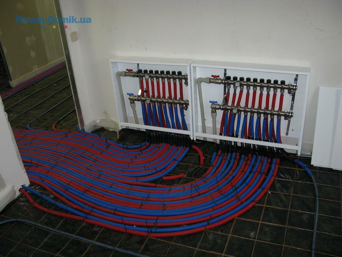

Этап 3: приступаем к монтажу греющих контуров и труб
Монтаж контуров начинают с установки распределительных коллекторов: их можно смонтировать открыто на стене (в техническом помещении) или в специальном шкафу.

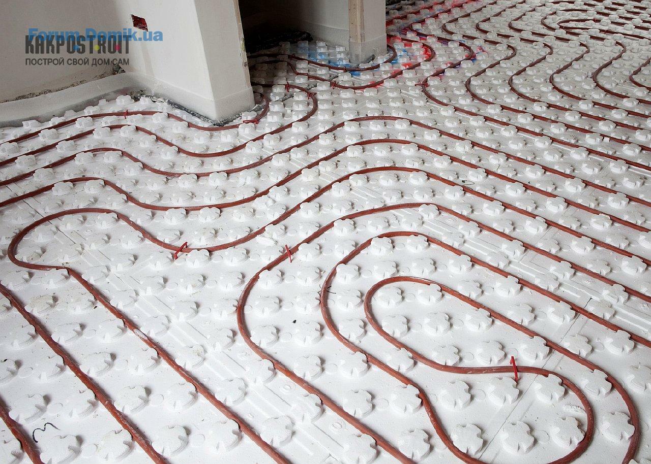

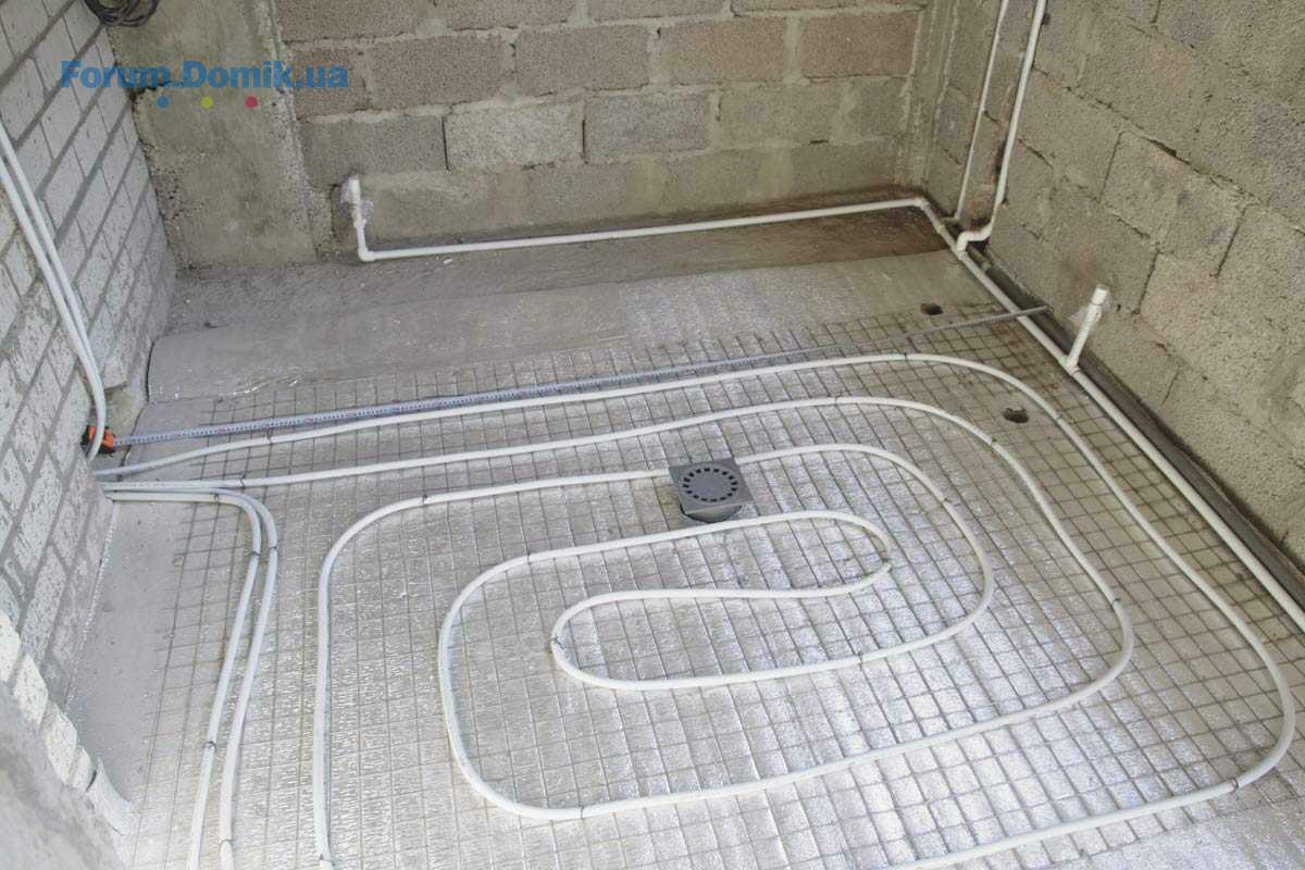

Теперь о монтаже греющих труб. Есть несколько вариантов их укладки: «улитка», «змеевик» или «двойной змеевик» – оптимальный определяет проектировщик. Убедитесь, что трубы надежно крепятся к полу – в противном случае они могут всплыть при заливке стяжки.
Обеспечить хорошую сцепку на теплоизоляционных матах могут фиксаторы (бобышки); на арматурной сетке – поворотные клипсы, вязальная проволока или монтажные ремешки. Также можно закрепить трубы на фиксирующих шинах, с помощью гарпун-скоб или на «липучке».

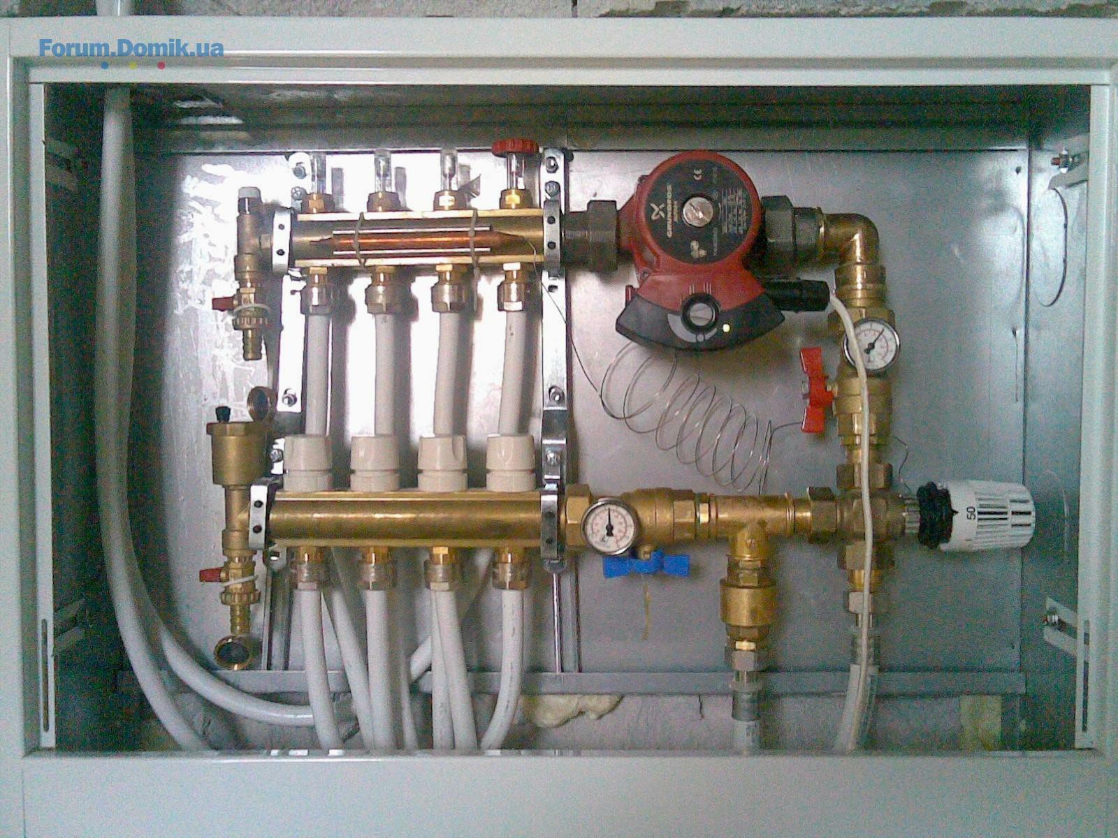

Этап 4: заполняем систему водой и делаем гидравлическую балансировку
Это следует делать не через котел или тепловой узел, а через краны для спуска и наполнения водой – иначе циркуляционный насос может выйти из строя.
Далее – гидравлическая балансировка контуров напольного отопления. Параметры работы системы выставляются либо на вентилях тонкой регулировки, либо отдельно для каждого отопительного контура. Обращаем внимание: когда система рассчитана на обогрев нескольких помещений, то лучше оснастить ее устройством автоматического регулирования – вам не придется постоянно подкручивать вентили на коллекторах.
