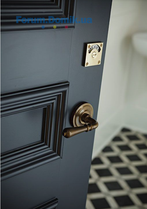

Входные двери
Входные двери в закрытом положении не должны иметь щелей, а сама дверная коробка должна быть с порогом. Кроме того, уплотняющий резиновый уплотнитель значительно снизит доступ различного шума извне.
Зазор между дверной коробкой и дверным проемом лучше заполнять не монтажной пеной, а цементным раствором. После чего места примыкания следует обработать силиконовым герметиком для предотвращения возникновения деформационных трещин.

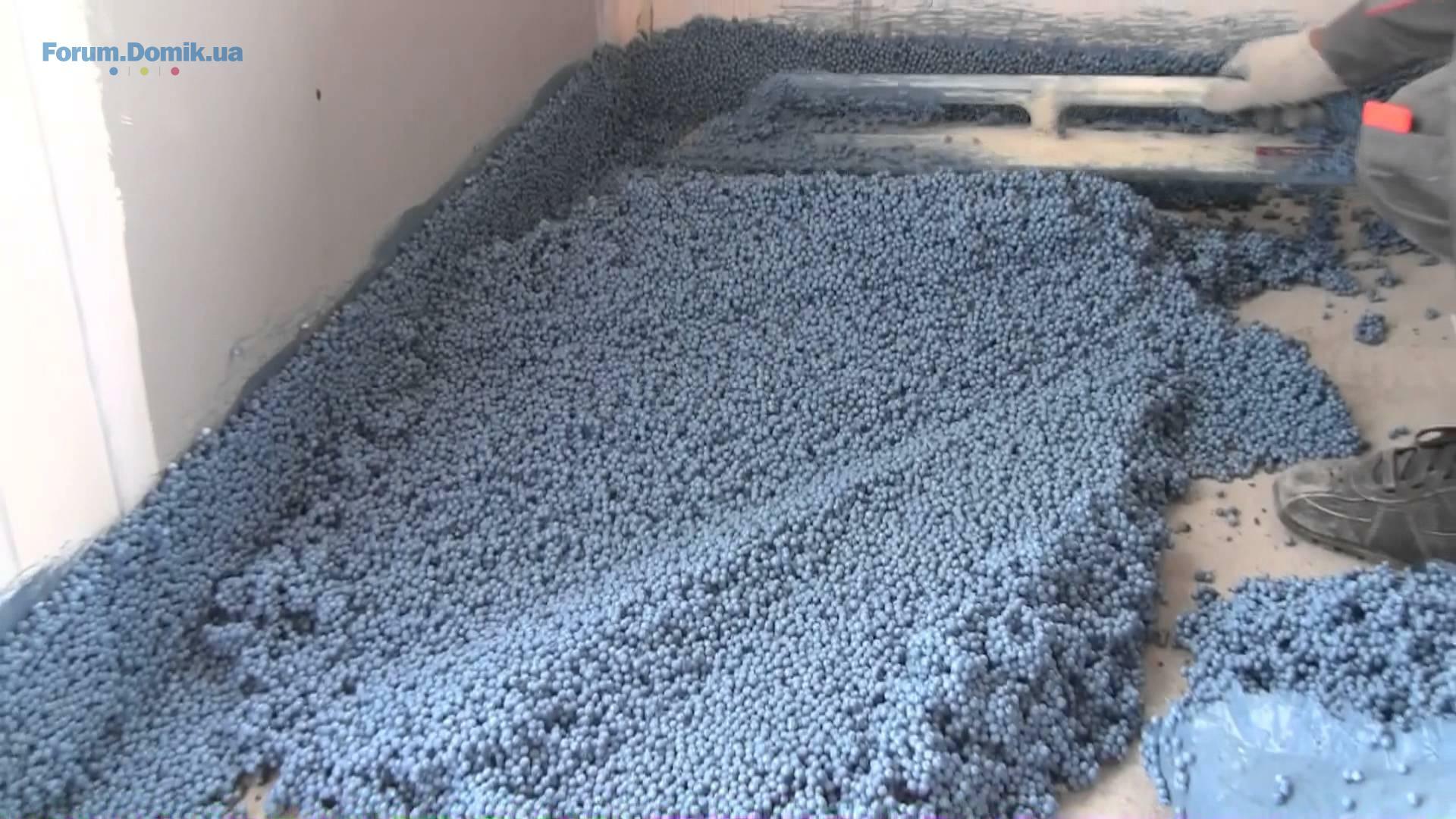

Шумоизоляция пола
Если плотное ковровое покрытие не спасает от излишнего шума, конечно, придется прибегнуть к более радикальным мерам. В помощь может быть как обычная стяжка с применением подложки, так и использование звукоизолирующих материалов при укладке того же ламината.
Существует технология так называемого плавающего пола или «стяжка - упругий слой - перекрытие». Несомненные преимущества: несложный монтаж, отсутствие влаги, а также возможность использования пола сразу после окончания всех проведенных работ.

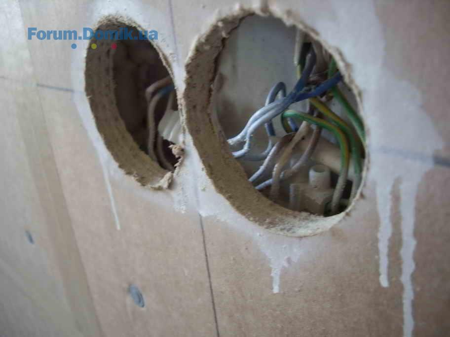

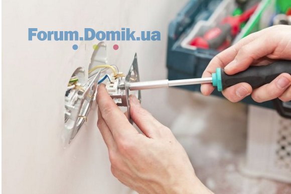

Проверьте розетки
Неожиданным звуковым мостом может оказаться обычная розетка. В панельных домах отверстия для них сквозные. Проблема решается, если внутрь гнезд вложить звукоизоляционную пробку из минеральной ваты или асбестовой ткани. Лучше всего доверить эту процедуру профессиональным электрикам.
Оставшиеся щели можно заделать цементом и обработать силиконовым герметиком. Обычная монтажная пена не подойдет из-за своей горючести.

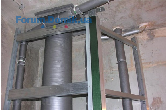

Устраните зазоры возле стояков отопления и водоснабжения
Во избежание зазоров и щелей при строительстве применяются специальные виброизоляционные гильзы. Но на практике они нередко отсутствуют, что снижает звукоизоляцию. Исправить этот строительный брак несложно: вокруг трубы нужно максимально (не насквозь) удалить цементный раствор, обернуть трубу минватой, асбестовой тканью или стеклохолстом и снова зацементировать. Щели в стыках заделывают силиконовым герметиком.

Избавьтесь от щелей в дверных проемах
Звукоизоляционные качества двери зависят от ее материала, качества порога и плотности притвора. Менее эффективны в этом случае раздвижные двери. Уменьшить проникновение шума через распашные двери можно, устранив зазоры и щели между дверью и коробкой.
Кстати, монтажная пена, хорошо проводящая звук, – не лучший вариант. Замените ее цементным раствором. Справляется с задачей и качественный дверной уплотнитель. А наличие порога снижает шум на 12 Дб.
