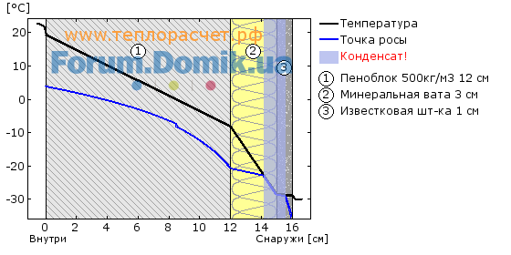

В соседних ветках наткнулся на интересный сайт //теплорасчет.рф (вроде он уже тут мелькал - не суть). Меня очень волнует вопрос утепления балкона до жилого состояния!
У нас по умолчанию идет:
керамзитобетон (12 см) - минвата (3 см) - штукатурка, краска (~1 см).
Получается очень плохо:
//ТеплоРасчет.рф/?rid=20150820151114hHwAiiy

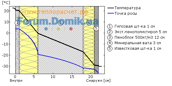

А если мы добавляем внутри пенополистирол:
штукатурка (1 см) - пенополистирол (5 см) - керамзитобетон (12 см) - минвата (3 см) - штукатурка, краска (~1 см).
Итоговая картина совсем другая (высокий коэф.*, но все же без конденсата):
//ТеплоРасчет.рф/?rid=20150820151431epckHyK

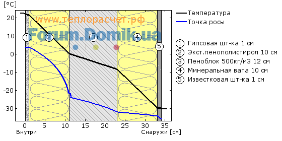

Ну а если добавить 10 см ППС и 10 минваты, то вообще хорошо:
//ТеплоРасчет.рф/?rid=20150820151504LposrLD
*Коэффициент будет видно, если перейти по ссылке.

Думал насчет балкона, похоже переутеплять снаружи вариант только со сносом балкона и утеплением за счет смещения кладки вглубь квартиры, иначе представьте 17см выпирающего утеплителя на фасаде. Общался со стройбригадой на этот счет, они предложили изнутри пенопластом утеплить, хотя сомневаюсь что они до конца понимают что там будет происходить. Но видимо не раз так делали и жалоб не было.
Касательно рассчета, точка росы должна оказаться в утеплителе, если он не гигроскопичен, либо вообще за пределами стены. Если она окажется в керамзите, то он будет постоянно влажный, это хреново. В минвате тоже не желательно, чтоб она была, т.к. она теряет эффективность при намокании.
Пока склоняюсь чтобы утеплить изнутри полистиролом, как выше по рассчету, и забить. Так сказать, решать проблемы по мере поступления, все-равно там гипсокартон ложится будет, если что потом можно будет переделать. У меня с бюджетом на ремонт пока не сходится, так что придется похоже только частично его делать, если что перестроить будет не сильно накладно по итогам зимовки. Гораздо хуже с полом, попробуйте его просчитать при незастекленных соседях снизу.

Цитата "virkos":Касательно расчета, точка росы должна оказаться в утеплителе, если он не гигроскопичен, либо вообще за пределами стены. Если она окажется в керамзите, то он будет постоянно влажный, это хреново. В минвате тоже не желательно, чтоб она была, т.к. она теряет эффективность при намокании.
Судя пр описанию графика, то главное, чтоб не пересекались линия ТР и линия температуры ограждающей конструкции, иначе будет появляться конденсат. (плюс я задавал параметры довольно экстремальные: -30)
