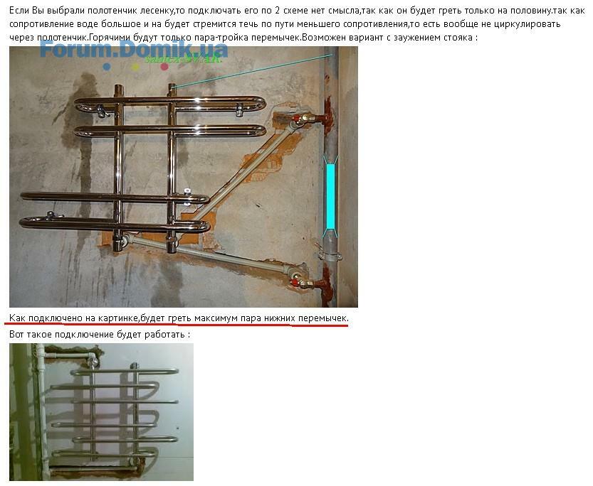

Цитата "rysyukov":На счет последующей работы. Полотенцесушители подключаются параллельно и вода в них будет циркулировать только при расходе воды.
Так может обьясните все же за счет чего вода будет циркулировать в трубах при параллельном подключении с подводом снизу? А то люди понаставят себе, а потом будут предьявлять вам претензии.
Загуглил специально, в инете тоже пишут что и я описывал выше, работать будет только если заузить стояк, при этом у всех после вас начнет плохо течь горячая вода (и потом придется ломать стены и переваривать все обратно).
Цитата "rysyukov":Лучше заложить трубы подводные в 3/4".
А какой смысл, если сам полотенцесушитель состоит обычно из 1/2" труб.

Цитата "virkos":
Так может обьясните все же за счет чего вода будет циркулировать в трубах при параллельном подключении с подводом снизу? А то люди понаставят себе, а потом будут предьявлять вам претензии.![]()
[attachment=0]1855be.jpg[/attachment]
Вы думаете у меня не хватит терпения?)))
Еще раз. Забудьте все! Играет роль только сопротивление системы. Давайте рассмотрим сопротивление между двумя точками подключения ПС.
Итак за "1" примим сопротивление прямого участка стояка. Пусть у ПС сопротивление "20". ОБщее сопротивление системы будет равно (20*1)/(20+1)= 0,95. То есть оно уменьшится. И часть воды будет течь через ПС.
Теперь прикинем диагональное подключение. Будет ли его сопротивление меньше? Думаю да. Потому что вода будет протекать по двум вертикальным стоякам ПС большего диаметра.
Если в нижнем подключении предусмотрено в одной из труб внутренний канал, который идет максимально вверх для диагонального протока - это просто супер.
Если сварен просто из труб, то его сопротивления будет несколько меньше диагонального и по нему соответственно пройдет меньше воды.
НО тут абсолютно не играет роли перепад высот входа и выхода ПС, вернее роль его мизерная.
Итак, что плохого на фото:
Если вы говорите, что ПС состоит из 1/2" труб, то какого перепуга подвод осуществляется такой тонкой трубкой? Все сопротивление будет именно в ней. Про 3/4 написал для примера.
При диагональном подключении нагрев будет равномерный. При нижнем подключении - каналы с низким сопротивлением (нижние) будут прогреваться лучше.
ТО что горячими будут только нижние 2 ребра - ерунда. Нужно воздух из системы выпускать...
Как последний аргумент - гугланите как подключаются батареи у нас в квартирах. Точно не диагонально. Но крайние ребра греют только у тех, кто не выпустил воздух.
