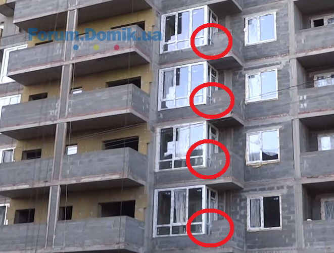

Добрый день, соседи! А можно ли стеклить маленький балкончик, который находится возле застеклённого балкона?

Цитата "Julanna":Добрый день, соседи! А можно ли стеклить маленький балкончик, который находится возле застеклённого балкона?
Официально как бы нельзя, но вообще многие будут, так что можно :)

А где написано, что нельзя? Кто-то придумал даже ему название "пожарный", но ни в одной ветке я подтверждения не нашел. В документах, в которых расписано все про наш дом (не помню как они называются) в разделе противопожарной безопасности тоже балконы не упоминаются.Цитата "virkos":
Я думаю такая форма, только для удешевления. Мало того, на 6 секции видно, что с приходим кризиса ее еще урезали, а потом "дырки" закладывали кирпичом.

Нельзя менять архитектурный облик любого не частного дома без согласования. Написано помоему там же, где и про перепланировку. Если сильно интересно сами уже поищите, я помню, что читал.
Цитата "Сапожник":Я думаю такая форма, только для удешевления. Мало того, на 6 секции видно, что с приходим кризиса ее еще урезали, а потом "дырки" закладывали кирпичом.
Наоборот, это удорожает. Удешевление - это если бы они все балконы утеплили и присоединили к жилой площади, как делают многие частные застройщики. Только сегодня знакомый подписывал контракт, на плане была лоджия, в реале убрали перегородку и перенесли батарею - +5м2 к оплате. Теперь в бюджет не вписываются, но доплата эта уже при сдаче будет хоть. Итого профит застройщика - минус стенка+окно между лоджие, + квадратные метры. Неплохо так, если умножить на количество квартир. А у нас наоборот, проект сделан из рассчета "красивостей", как по мне. Вобщем, не самое дешевое жилье
По поводу красивостей и целесообразности этого огрызка я б поспорил
Тут тоже неплохой профит получается. Урезал раму и стеклопакет на 25 этажах, на сотне балконов, на 30 см каждый... На мерседес не заработаешь, но на запорожец хватит

Цитата "Сапожник":Тут тоже неплохой профит получается. Урезал раму и стеклопакет на 25 этажах, на сотне балконов, на 30 см каждый... На мерседес не заработаешь, но на запорожец хватит
И получил меньшую застекленную площадь при обмере БТИ... на карман это разве что прорабу может пойти, застройщик только потеряет.
