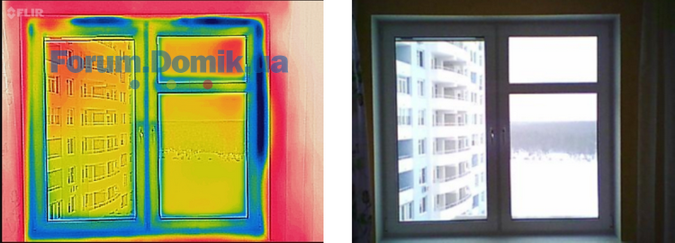

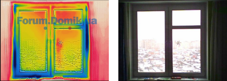

Мы вызывали регулировщика из оконной фирмы перед началом ремонта, чтобы правильно отрегулировал прижим.

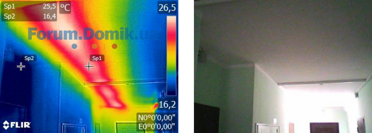

Но сейчас все-равно проявились дефекты притвора - из-за того что окна у нас довольно большие, уплотнительная резинка неравномерно закрывает щель, что видно на тепловизионных картинках. В этом отопительном сезоне уже ничего делать не будем, но весной/летом буду вызывать снова, чтобы поставили дополнительную прижимную фурнитуру на рамы, чтобы понизить теплопотери.
Кстати, по поводу труб отопления, которые идут в общих коридорах к квартирам: они не только греют пол в общем коридоре, но также и потолок на соседнем (нижнем) этаже, что тоже очень хорошо видно. Но это уже претензии к КМБ как к застройщику.
