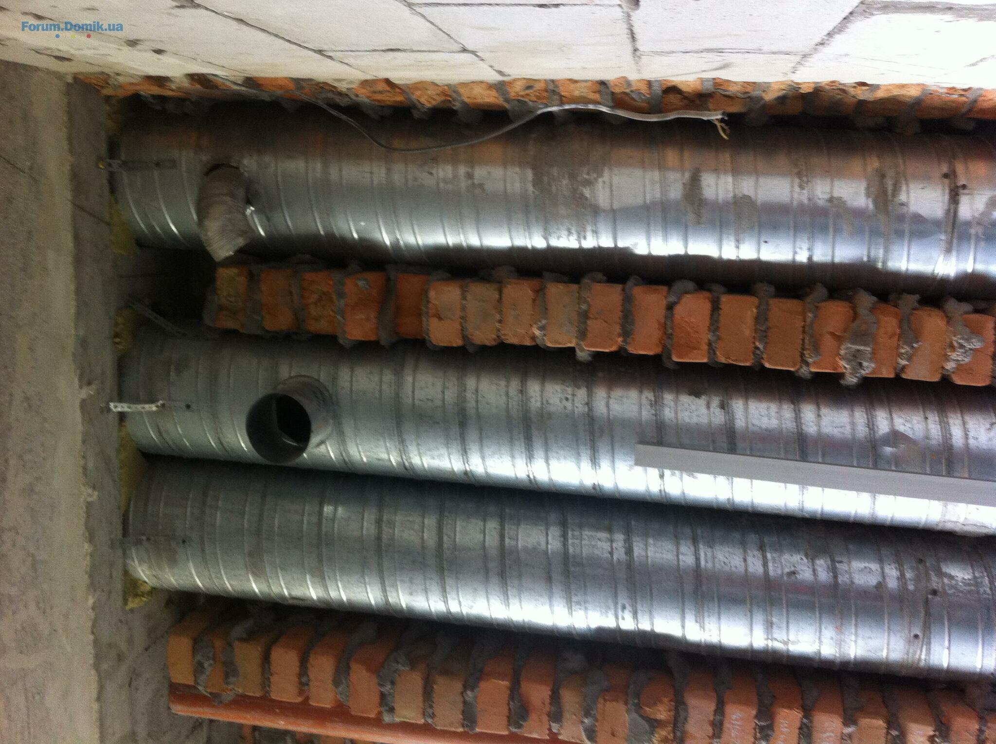

Цитата "The Lake House":кто то снимал короб вентилятора в ванной? надо перенести , а куда выходит воздуховод короба в общую шахту или в металлическую трубу?
Вентилятор вставляется прям в металлическую трубу вентиляции. На фото немного не дотянули до дырки, но она там есть, на высоте вентилятора.

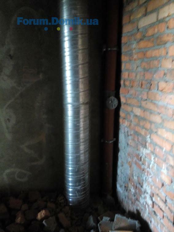

Цитата "maniacco":
[attachment=0]IMG_20150804_150401.jpg[/attachment]
[attachment=1]IMG_9584.JPG[/attachment]
Ух ты! Вы разваляли это позорище-кладку.
Да я в принципе уже справился на выходных.
вот похабненько врезана в вентканал.
противопожарный корпус из гипсокартона и противопожарный клапан который в случае пожара клинит
вот я переделал с помощью пены, гофры на 80 и соединительного элемента д90 с квадратом 100*100 ибо соединительных элементов д80 нет, только переход80 на 100. В кухне тоже переделал бы изначально если б знал что так похабно врезаны в канал.
это клемы на соединение-ноль и 1,2,3скорости. Испытывали запускать оптимальный вариант 2 скорость.
Я слышал некоторые меняли эти вентиляторы, даже не знаю... там не вентилятор стоит а турбина-работает довольно тихо+ противопожарный корпус и клапан, в такой комплектации нашел в инете 7,5 тыс грн.
ЗЫ: Кухонный канал для вытяжки имеет тоже противопожарный клапан, который клинит при пожаре. Так что желательно его не замуровывать гипсом и/или иными конструкциями ,ну так на всяк случай мало ли сам заклинит. Либо убрать его
