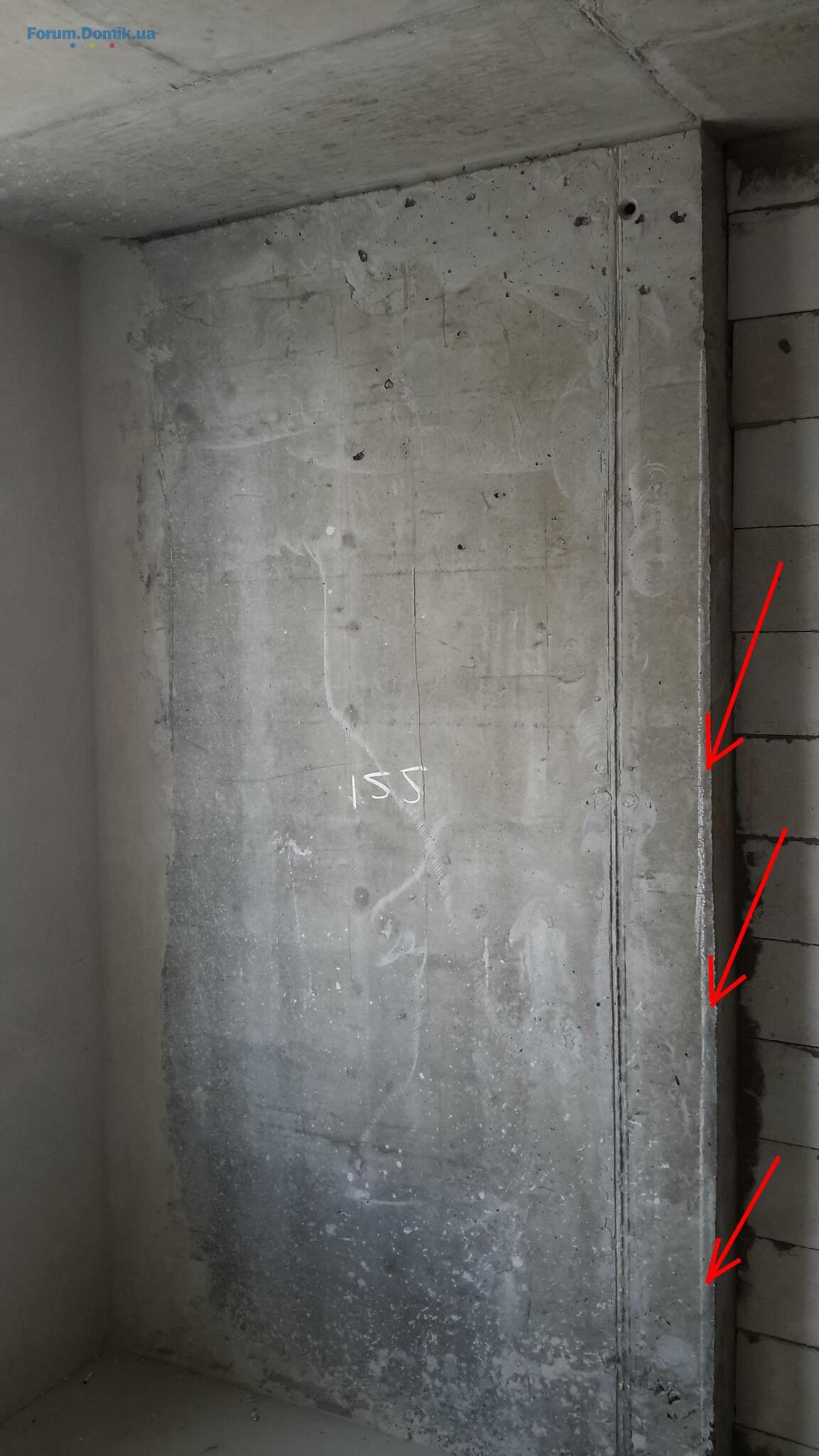

Подскажите как исправить такие откосы?
Видно у строителей опалубка выгнулась при заливке бетона. Кто то такое срезал у себя?
Строители КГС даже мелом отчертили сами, но не исправили (((
Можно срезать/сбить, а можно заштукатурить. Что даст вам 3 см или это сильно критично для вас?
В этом месте 3 см не критично, но это не единственный такой откос (((
Режте. Эти 3 см выравнивать выльются дополнительно по мешку гипса на каждый откос
