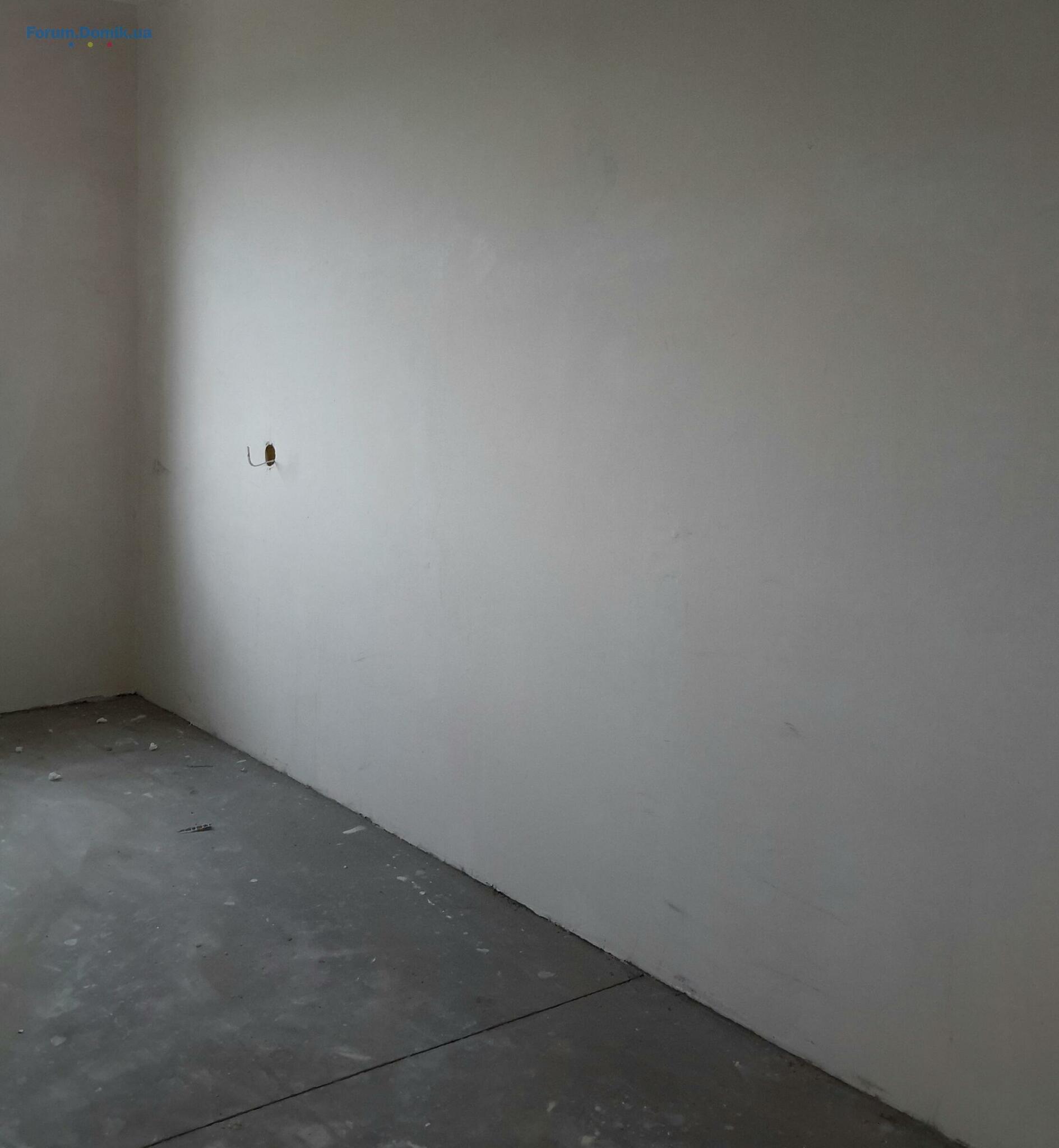

Цитата "Igoryanich":Кто сталкивался с подобной проблемой (или не проблемой в принципе ), на полу (на стяжке) наблюдается мелкая трещина вдоль всей комнаты?!
"Порвало" стяжку, обычное явление при толщине 4-5 см, под стяжкой нет подложки, И Нет деформационных швов, ещё рвёт над сантехническими трубами, Для линолеума не проблема, под ламинат я бы все таки отремонтировал
Деформационный шов

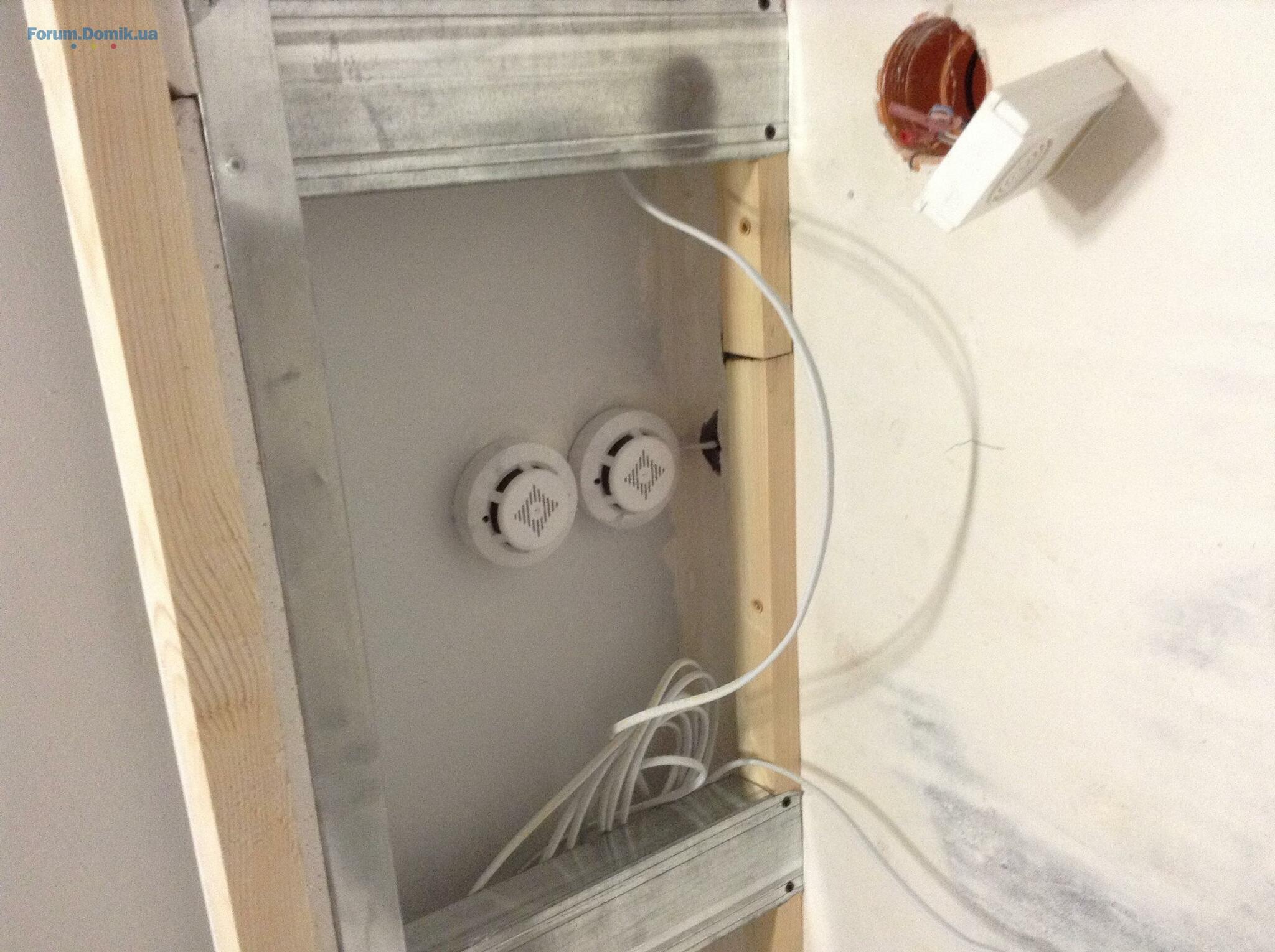

Соседи, подскажите, как кто решал подобную проблему?
Пожарные индикаторы, попадают под подвесной потолок, а запаса опустить нет.
