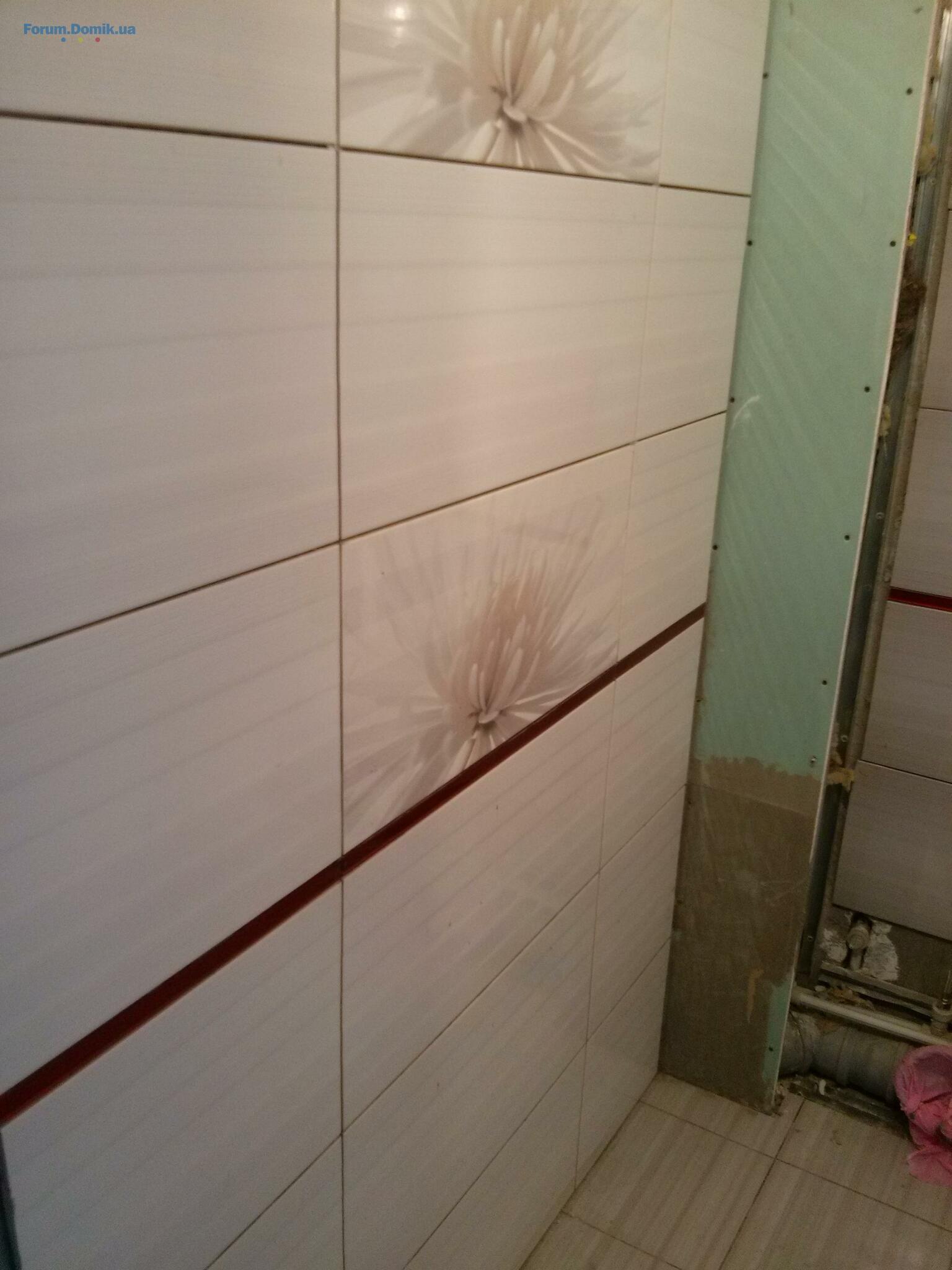

Санузел 4,09 и туалет 1,86. Гипсом мы зашили только стояк и короб за унитазом )

Цитата "Дмитрий 19":
Секрета нет,всё относительно просто, плитки стены + пол примерно 50 м2, в среднем по 200грн, работа 100грн м2, клей,грунтовка,расходные 1000грн, комплект тумба,зеркало, умывальник от 5000грн, переделать разводку труб (метал на пластик) 3000грн , натянули потолки 1500 гр, поменяли бойлер на слим, добавьте стяжку пола (мы зделали по ходу строительства санузлы, балкон), вентиляторы, розетки, светильники. Санфаянс оставили пока всё родное.
А Вы не перепутали? По моим подсчетам, ванная должна быть примерно 25 кв.м , а туалет 15 кв.м плитки. При цене плитки и работы это значительная разница. Или я не так посчитал?
Всё верно, 40 кв.м плюс как минимум 10% подрезка, в зависимости от раскладки плитки, +короб, + стояк.

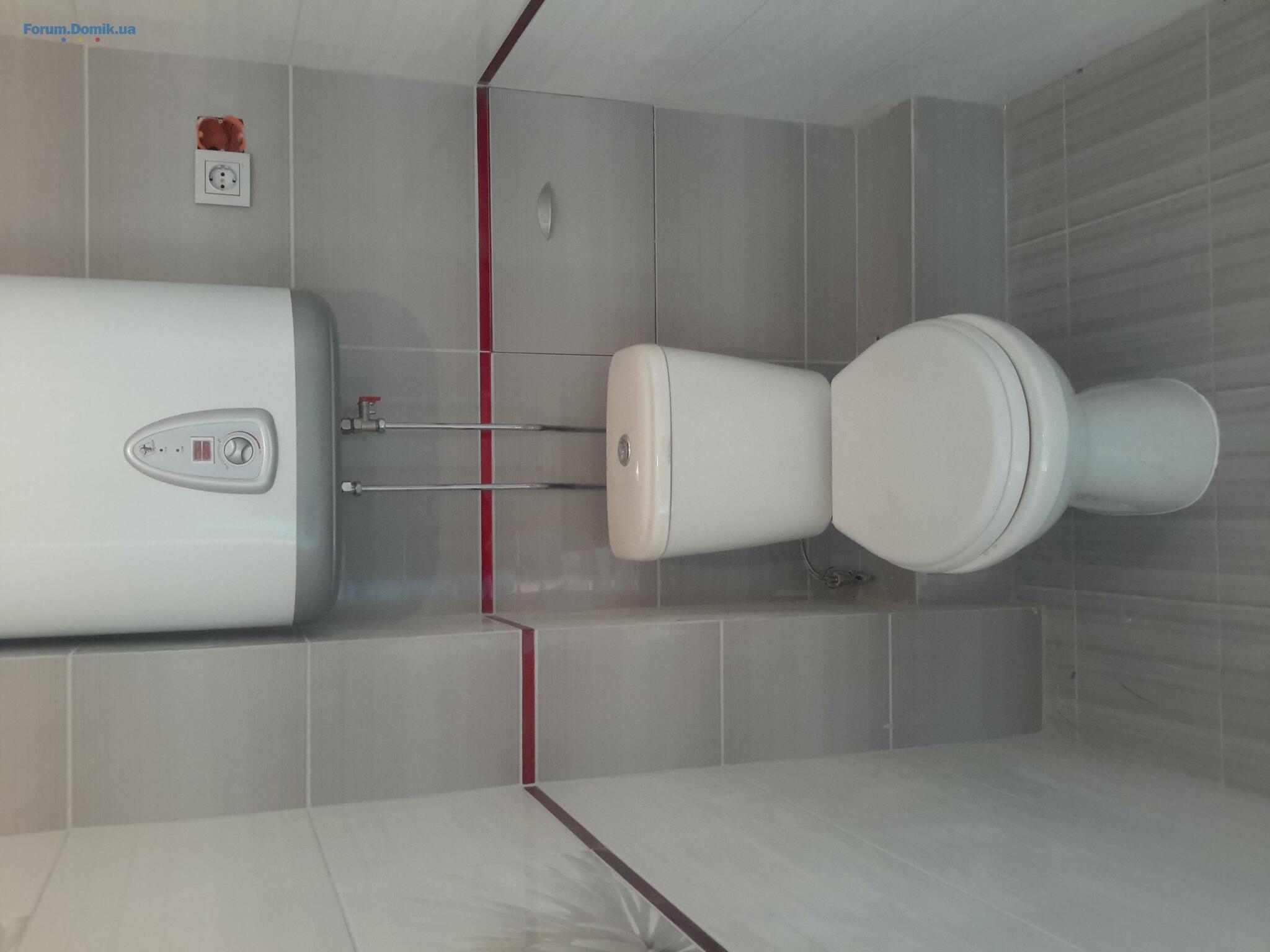

Подскажите мне, большому специалисту:), что такое слим??? очень понравилось что не висит бойлер над головой. И нормально ли этот слим справляетя с нагревом воды, и до какой температуры греет??? спасибо заранее.
К сожалению от бойлера никуда не деться .Форма:slim (тонкий) вписался на уровне стояка, бочка и практически не мешает, в работе ещё не был, мощность 2000 Вт, 100л, нагревает за 3ч.

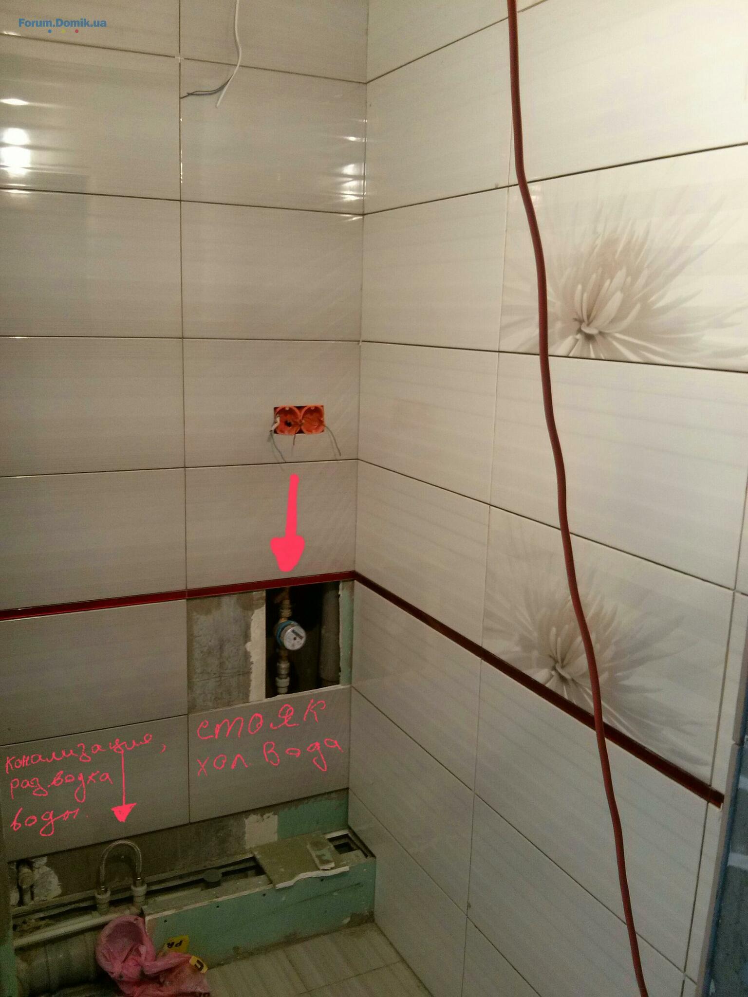

Цитата "Дмитрий 19":переделать разводку труб (метал на пластик) 3000грн
Дмитрий, а каким образом вы переносили стояк, это же надо договариваться, чтобы отключали воду и делать под присмотром сантехников ЖЕКа?
или вы тот самый сотрудник ДБК, который уже делает ремонт в квартире в 4м доме?
Заранее благодарен за ответ.
Нет, я не сотрудник ДБК . Стояк перенесли ещё до подачи воды в систему. Квартиру мы купили год назад, о ремонте думали за ранее, все доработки были по ходу строительства. От отделки отказались вообще. Я думаю местные сантехники месяц назад могли бы вам "помочь" )
Понял,спасибо за информацию, стояк переносили с помощью двух угловых соединителей и 2х горизонтальных труб (одна под потолком,одна в стяжке)?
Верно, и натянули потолок )
