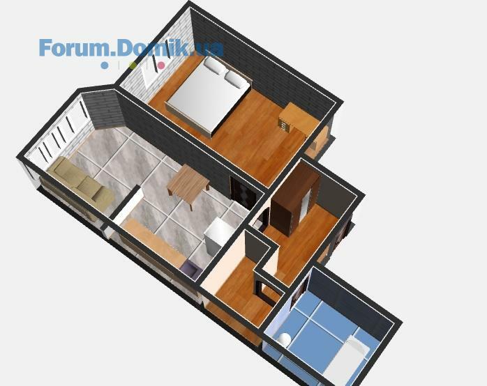

Возникла идея на месте гардеробной, (где все планируют делать) сделать санузел, а в санузле-шикарную гардеробную
. Разбомбите меня

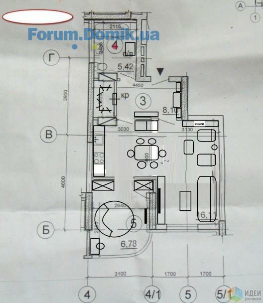

а кто не планирует присоединять балкон к кухне, какие есть идеи? что можно еще сделать на балконе?

Добрые люди с одного форума подкинули такой вариант

Цитата "sergsergey":Добрые люди с одного форума подкинули такой вариант
Такой вариант не для меня
(старый уже )по мне полная х
Мне ближе старая добрая классика кухня-гостинная объедененная с балконом и спальня в комнате.

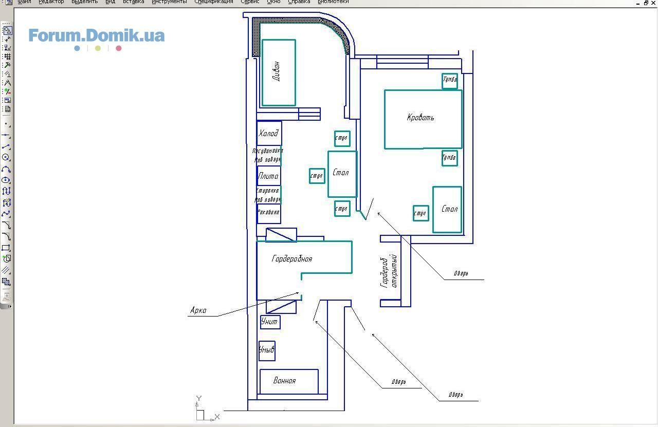

Пока склоняюсь к такому варианту. Не судите строго, рисовал на скорую руку. Вент каналы не рисовал, а просто обрезал длину кухни и санузла на их длину

Цитата "andrey_dan":Пока склоняюсь к такому варианту.
Не могу понять чем Вас не устраивает два отдельных входа в кухню-гостинную и спальню , к чему вход в спальню через кухню?
С нашей планировкой шкаф купе идеально вмещается в нишу между дверью кухни и ванной
Из перепланировки собираюсь только убрать стену между балконом и кухней и пока колеблюсь делать панорамный балкон (подрез) или оставлю все как есть

между кухней и ванной у меня гардеробная. Вещей много и все туда не влезет. А большой и толстый шкаф купе по моей схеме ну очень будет мне кстати.
С нашей планировкой шкаф купе идеально вмещается в нишу между дверью кухни и ванной![]()
панорамный думал тоже,но холодно будет

Цитата "andrey_dan":между кухней и ванной у меня гардеробная. Вещей много и все туда не влезет. А большой и толстый шкаф купе по моей схеме ну очень будет мне кстати.
Я к примеру планирую два шкафа-купе один в коридоре и один идеально становится в спальне .

Пол балкона планирую максимально утеплять и поднять т.к 11-й этаж(1-й с таким балконом). А так же ставить 4-х камерные стеклопакеты и утеплять балкон внутри(штриховка на схеме) ну и + электроообогреватель на зиму

Цитата "andrey_dan"::hi: Пол балкона планирую максимально утеплять и поднять т.к 11-й этаж(1-й с таким балконом). А так же ставить 4-х камерные стеклопакеты и утеплять балкон внутри(штриховка на схеме) ну и + электроообогреватель на зиму
Если правильно понял по Вашей схеме , полностью убирать стену между балконом и кухней Вы не планируете?
По спальне у меня идея почти таже только вместо столика шкаф купе , а столик с компом планировал там где закругление с балконом.
Оставлю лишь часть стены что ниже окна аля декор перегородка. Еще была идея сделать ее функциональной или вместо нее выложить тумбы для хранения всяких вещей кастюль там тервизов продуктов. Оставляю по причине неуверенности о возможности переноса батареи с того места
