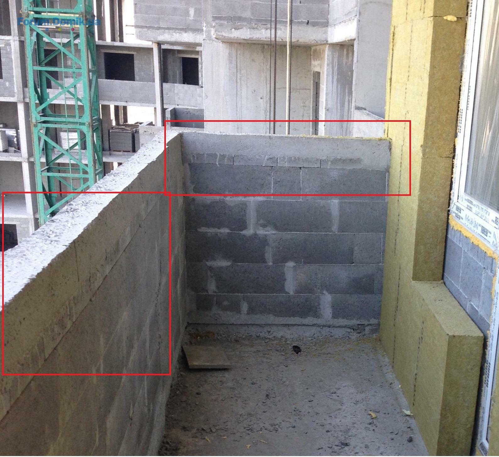

Просматривал фото парапета до его утепления и покраски. Так вот по все длине верхней кромки идет бетонная заливка высотой почти с блок керамзитобетона!

Цитата "yurik1987":Просматривал фото парапета до его утепления и покраски. Так вот по все длине верхней кромки идет бетонная заливка высотой почти с блок керамзитобетона!
[attachment=0]7. Балкон_1.JPG[/attachment]
А я об этом уже писал, только думал это панели. Все из-за хрупкости керамзита с такой толщиной кладки.
Наверное, но я не обратил на это внимание.
