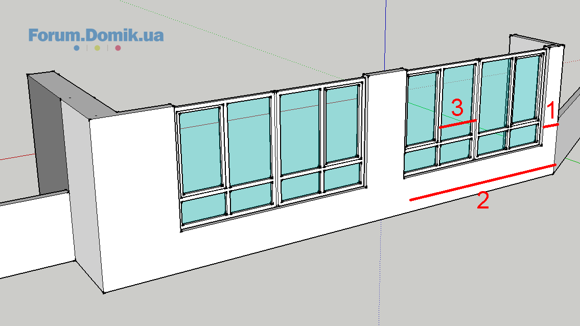

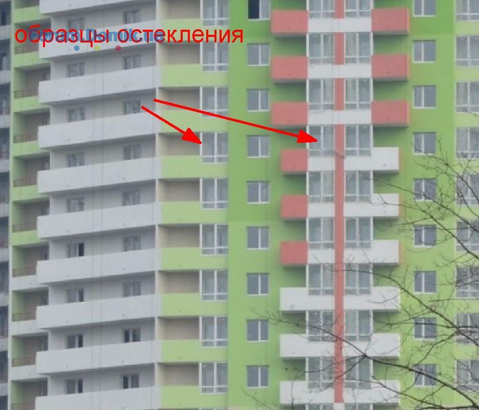

Сегодня был на стройке и общался с Иваном Геннадиевичем по поводу остекления нашего балкона. Он выделил немного времени, мы прошлись под балкон и я на пальцах обьяснил что хочу сделать, ну и не только я. Итог разговора такой, что предварительно он разрешил мой 4 вариант остекления, но конкретнее уже при заключении договора нужно будет его указать вместе с остальным перечнем работ в сопроводительном документе и это уже будет типа заключительное подтверждение.
Основная положения такие:
- заложить правую стенку от соседей в цвет фасада - он не против
- выложить по центру перегородку и покрасить в тон здания - тоже не против
- занижение высоты балкона - вроде бы тоже, если оно будет делаться по образцу соседнего балкона (там высота кажется 60-65см)
- ширина створок должна быть идентична стандартной ширине остекления соседних балконов, кажется это 850 (по факту думаю допустимо 800-900мм), при этом они должны быть одинаковыми
- балконы выше и ниже должны стеклиться по аналогичному проекту с секциями такой же ширины (тут я не совсем понял, как это будет контролироваться, если каждый будет индивидуально указывать свой проект по сути)
Думаю, есть несколько принципиальных моментов, в которым нам хорошо бы сойтись, чтобы балконы не сильно отличались между собой:
1. Начало остекления от глухой стенки слева (если изнутри балкона смотреть, там где уже есть соседняя стенка), оно должно быть с одинаковым отступом
2. Центральная разделительная стенка должна находится у всех в одном месте, чтобы из нее выстраивался ряд на доме издалека
3. Шаг створок тоже желательно одинаковый.

Я за, но это нереально! 25 этажей под копирку - ай бросьте, сосед!! Не верю.

virkos, я тоже не верю в то, что соседи будут что то со мной согласовывать. Но главный месейдж - что как мы и думали, ему все похер.
Говорит о каких кто вещах, который в принципе невозможно проконтролировать...а тем более запретить.
