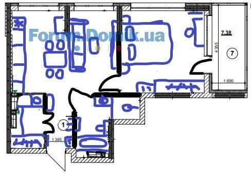

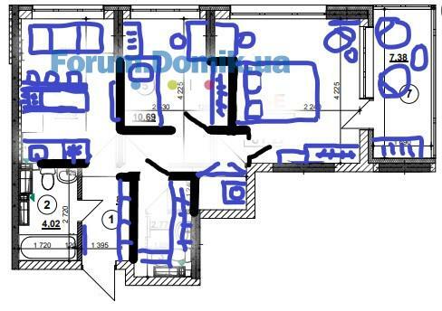

Здравствуйте! Планировка сложная, но не безнадежная))
Покрутила-повертела, и подумала, что Вы не указали, сколько человек будет проживать, есть ли дети и сколько спальных мест нужно. Поэтому навскидку набросала 2 варианта.
Вариант 1 предполагает 2 изолированные комнаты, как и было изначально. Подойдет семье с одним ребенком:
1. Отказываемся от второго санузла, делаем из него гардеробную для хранения верхней одежды и обуви. При входе сооружаем справа систему хранения глубиной 40см - можно разбить на секции для открытой вешалки с пуфом или скамьей и закрытого шкафа, слева зеркало во весь рост.
2. В кухне делаем кухню-гостиную, где будет собираться семья. К стене, смежной с санузлом (ее длина 173см), добавляем небольшой простенок, чтобы вместился пенал до потолка шириной 65 (холодильник) + рабочая база 60 (под мойку) + 60 (под посудомойку), итого 185см. Их глубина 60см. Отступаем 1м и делаем полуостров с плитой, шириной 60см и бортиком 20-25см для защиты от брызг. Нижняя база будет для хранения, духовки. Со стороны окна на высоте обеденного стола прикручиваем планку глубиной 30-35см - это будет типа барная стойка, но на нормальной высоте. К окну спинкой ставим диван, а вдоль прохода вешаем на поворотный кронштейн телевизор.
3. При выходе из кухни-гостиной нас за поворотом встречает второй коридор, где 3 двери - две в спальни и 1 в большую гардеробную, а в оставшийся "аппендикс" встраиваем стиралку, сушилку, бойлер и места хранения швабры, ведра, пылесоса, бытхимии. Своеобразный хозблок.
4. По центру детская/рабочий кабинет/гостевая комната (что Вам необходимо). С этой комнатой вроде все ясно.
5. Дальняя спальня. В нише, что образовалась из-за расширения центральной комнаты, ставим стол (рабочий, туалетный) со стульчиком. Так как не остается места для прикроватных тумбочек, то кровать нужно брать или заказывать с изголовьем-тумбой. В углу между остеклением вешаем на поворотный кронштейн тв (если надо), под ним креслице. В углу около входа на балкон поместится полноценный шкаф на 60см глубиной и стеллаж для книг.
6. На балконе спокойно станет мягкая группа для отдыха и шкафчик для хранения.
Вариант 2 рассчитан на пару. Здесь все просто - объединяем кухню с гостиной (если нет газа), из левого санузла делаем гардероб, совмещенный с постирочной и хозблоком. А правый вместе с "аппендиксом" превращаем в просторный санузел с ванной, душевой, унитазом и раковиной.
Кстати, можно и в 1-м варианте поменять санузел и гардероб местами. Ну а если у Вас в семье 2-е детей, придется дальнюю спальню отдать детям, а самим как-то ютиться в спаленке по центру.

Цитата "Nikitos_90":Alisa_Bu большое спасибо за ваши варианты, хорошие идеи
Да особо и не за что)) Если бы Вы озвучили конкретные требования, то итог получился более предметным и полезным))
Вот Вам 3-й вариант, где комнаты по длине почти не подрезаются, но при этом выигрываются места под хранение:
[attachment=1]14260.png[/attachment]
1. В прихожей по-прежнему делаем систему хранения глубиной 40 см, напротив при входе зеркало.
2. Часть кухни, граничащей с центральной комнатой, расширяем скобой 190см для пеналов в потолок (холодильник, духовка, свч-печь, хранение). К стене, смежной с санузлом, делаем кухню с нижними и верхними ящиками, встраиваем туда мойку и рядом посудомойку. Углом пристраиваем еще одну нижнюю базу под плиту, над ней - вытяжка. Ко всему этому великолепию придвигаем барную стойку глубиной до 40см, чтобы освободить место у дивана. За пеналами вешаем тв. Дверь в кухню-гостиную можно сделать откатную из матового стекла, чтобы прихожая днем как-то освещалась.
3. Из второго санузла делаем гардероб для верхней одежды. С одной стороны штанга для вешалок и под низом тумбы глубокие под обувь (50-55см), с противоположной и по центру - стеллажи с полками 35-40см глубиной.
4. Центральная комната теперь, помимо большого гардеробного шкафа, обзавелась стеллажом и спортивным уголком с турником (полезная в хозяйстве штука!😀) Напротив рабочего стола висит тв.
5. Во втором коридорчике, где угловой аппендикс, встанет шкаф глубиной 60-65см для стиралки и быт. нужд. К нему прекрасно впишется угловой стеллаж с открытыми полками для декора, цветов. А сразу на повороте встанет неглубокая консоль для перчаток, ключей. Над ней можно повесить бра, картину, постер.
6. Крайняя спальня осталась без изменений - не вижу других вариантов, более удачных. Разве что шкаф нарисовала длиннее, но надо смотреть, какой останется проход между ним и кроватью.
Кстати подходящая кровать есть в Икее https://home-club.com.ua/sku-S89157455

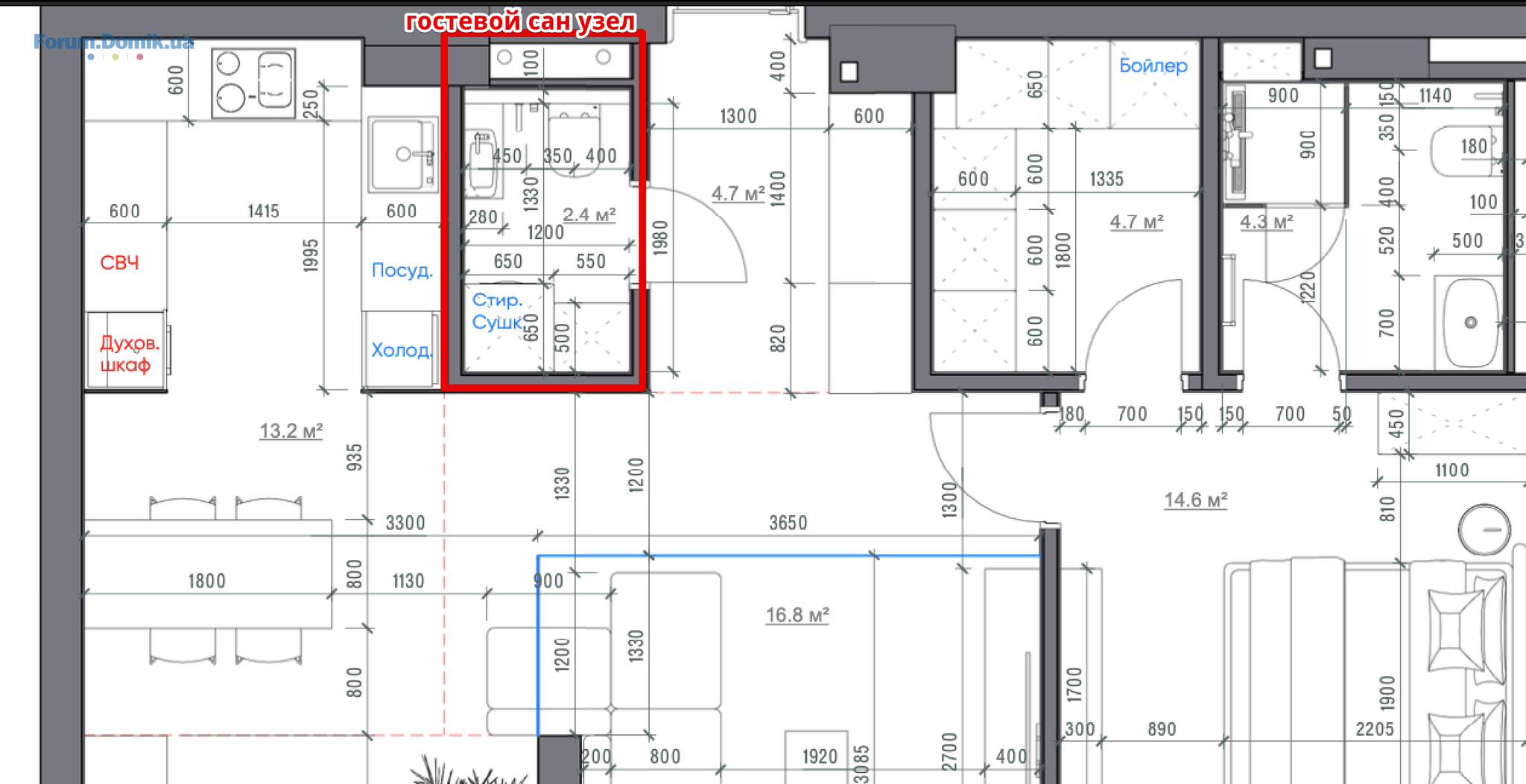

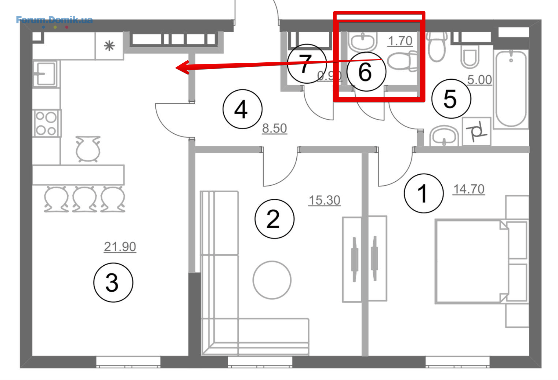

Подскажите пожалуйста, на сколько такая перепланировка легальна, можно ли ее узаконить ? И нужно ли вообще? Я слышал что техпаспорт уже не нужен для купли продажи.
Идет перенос гостевого сан узла на сторону к кухне. Все на мокрых точках. Вентиляция будет идти к вентканалу основного сан узла.
Спасибо

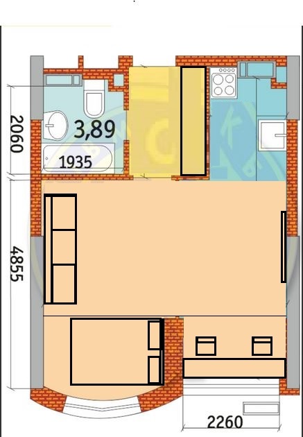

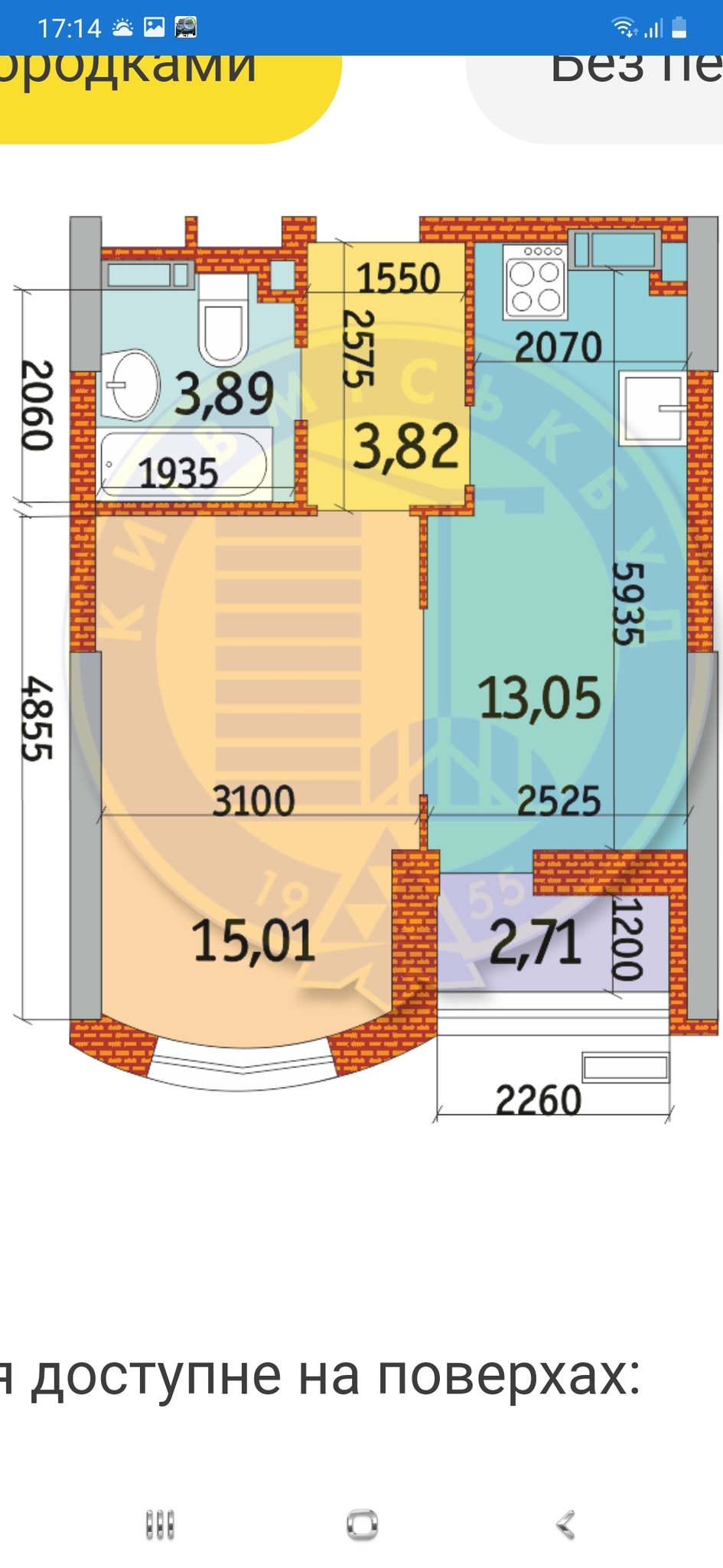

Доброго дня! Підкажіть чи можна перепланувати дане диво архітектури?
Що саме не влаштовує? Що бажаете змінити і для чого?

Неподобаеться кухня, а саме верхній правий вугол на фото, геть не раціональне використання площі, та ще і з безліччю вуглів. Дякую!
кровать шириной 1.6 должна вписаться. ее можно развернуть к соседу, как вариант, диван и ТВ поменять местами и под стеной СУ поставить угловой шкаф и т.п.

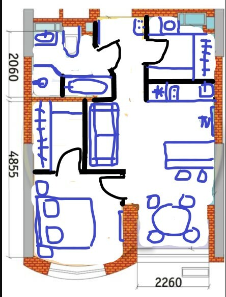

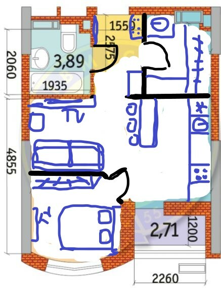

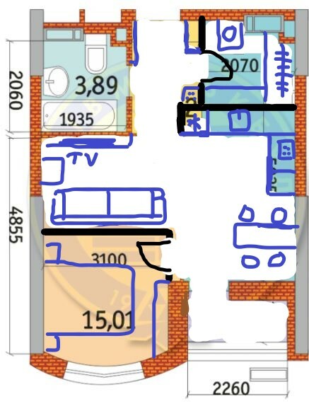

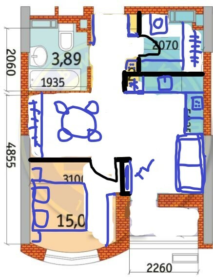

В мене є 2 варіанти перепланування, перший з яких має 2 способи розташування меблів.
Варіант 1.1. В закутку, який вам не подобається, облаштовуємо гардероб із пральною/сушильною машиною. Там можна зберігати побутові речі, верхній одяг та взуття. При вході ліворуч буде дзеркало, навпроти - комод. За комодом вхід до гардеробу, далі - м'який пуф, щоб присісти та взутись. Кухня кутом, по обидва боки закінчується пеналами до стелі, в одному холодильник, в іншому духова шафа, микрохвильова піч та зберігання. (Я наприклад планую взяти комбі-прибор, а знизу в пеналі поставити посудомийку). Далі біля входу до лоджії - обідня зона, а ліворуч - це зона вітальні з диваном та tv, який добре видно з обідньої зони. Спальня є окремою кімнатою з великим ліжком та невеликою шафою для особистих речей, білизни.
Варіант 1.2. Міняємо місцями обідню зону та вітальню з tv. Вхід до спальні переносимо, щоб облаштувати нішу для тумби під tv. В обідній зоні уздовж стіни ставимо шафу під зберігання. Але є нюанс - з обіднього столу не буде видно екрану.
Варіант 2. Зону гардеробу збільшено, кухня пряма уздовж стіни з півостровом накшталт барної стійки. Ліворуч вітальня, вхід до неї скошений, щоб уникнути гострих кутов. В передпокої дзеркало, навпроти - м'який пуф і далі - комод.

Мое мнение - мест для хранения катастрофически мало, обеденной зоны нет, барная стойка у окна слишком далеко, телек от дивана тоже далеко, а зажатая со всех сторон кровать крайне неудобна - некуда положить телефон, книгу, зарядку или чашку чаю. В итоге масса неиспользованного пространства, за которое заплачены деньги. А вот присоединенная лоджия - отличное решение!

Дякую всим за допомогу! Цікаві варіанти! Імпонує як на мене варіант 1.1. Але питання виникли такі , чи можна аж туди перенести мийку і посудомийку, чи не будуть задавати питання в майбутньому, а також чи не буде малувата відстань до TV якщо вона буде приблизно 2.30 м. Варіанту 2.0 віддав менше переваги тільки з за відсутності прикроватної тумбочки, а в цілому все геніально!

Будь ласка!) Завжди рада допомогти. Тепер відповім на питання:
1. Мийку та посудомийку можна ставити на повздожню стіну на будь-яку відстань, бо труби подачі і зливу йдуть по прямій, у вас вода і стояк каналізації в самому куту біля стіни, ось уздовж неї і буде прокладено водопостачання та водовідведення.
2. Питань ніяких не виникне, бо це все зона кухні по плану забудовника і ви нічого не порушуєте.
3. Щодо відстані до екрану, то дивіться самі - якщо стандарт ширини дивану десь 1 метр, то між диваном та TV залишиться 130 см. Я бачила на рум-турах меншу відстань - і нічого, люди задоволені)).
4. Якщо вам здається ця відстань замалою - розгляньте варіант 1.2, де на місці вітальні обідня зона.
5. У варіанті 2.0 спальню можна зробити такою, як на першому варіанті, з тумбочками)). Тут важливо, як розташовані перегородки, який мають розмір, тобто сам концепт. А мебли розставляйте як заманеться!))
Перепланування - завжди компроміс, особливо коли площа замала, а хочеться впіхнути туди геть усе)) Доречі, якщо приєднати лоджию, виходить дуже цікавий простір! Спальня з власним гардеробом, передпокій теж з власним гардеробом, санвузол збільшений, з окремою повноцінною душовою та ванною, а диван в ніші, розмір якої і є ті самі 2,30м! Навпроти дивану TV, є півострів та обідня зона біля вікна.

Ни один из 3х вариантов не пройдет из-за эргономики. Коридор на входе будет 1-1.1м*2.5. Расстояние до ТВ меньше 3х метров не комфортно. В любом из вариантов гардеробных будет минимум 1-1.5м неиспользуемого пространства. Комната размером 2.3*5.5 тоже не очень эстетична :) В 3м варианте кровать надо развернуть на 180, т.к. она стоит прямо на линии окно-дверь. Да и комната 8м та еще мечта клаустрофоба...
Щераз дякую всим! І надіюся що в дискусії народиться істина. Лоджію хотілосяб ну небажано приєднувати бо під вікном батарея а переносити по закону це питання. Перегородки можна зробити скляні, і це розширить простір, кровать в варіанті 2. Можна розвернути на 90⁰, що додасть 20 см .до зони TV. Щераз дякую.
