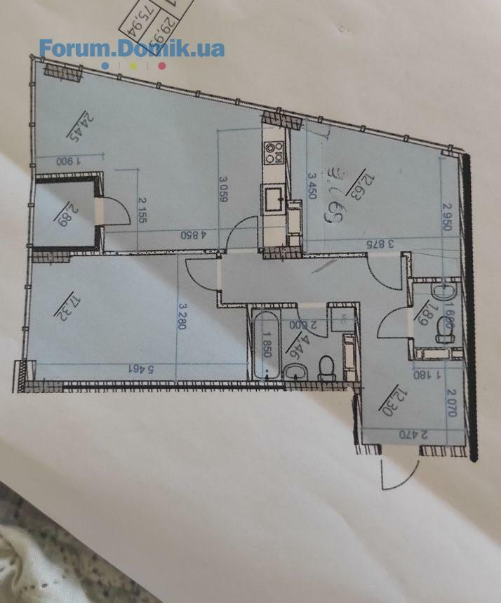

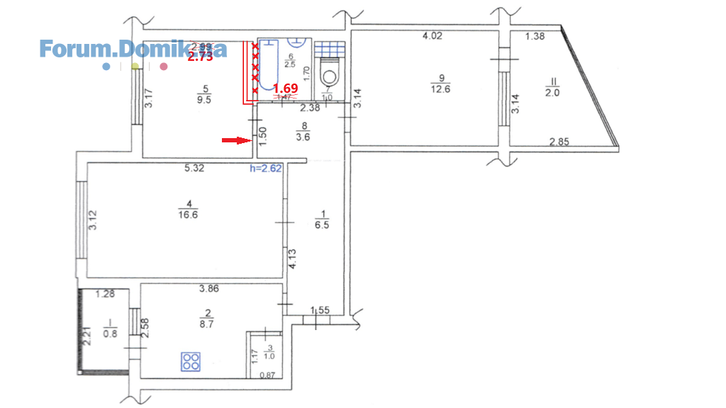

Zur13
21
16 февраля 2018
17 март 2021 06:50
Сделка проходила через агентство со стороны продавца, хоть это агентство и считается у нас приличным, я сомневаюсь что они бы стали озвучивать вещи которые помешали бы сделке.
Да, техпаспорт 2017 года, и в нём размеры ванной комнаты и соседней комнаты не соответствуют моим измерениям, стена между ванной комнатой и соседней явно была перенесена на 22-26 см. Насколько я смог разобраться в вопросе в панельках все стены толще 100 мм считаются несущими, я померял панель возле косяка двери, там получилось что-то около 120 мм., косяк двери мешает точно измерить толщину стены. Этаж 9-й, и еще получается что сейчас запрещено изменение площади ванной комнаты за счет жилых помещений. В общем даже и не знаю что делать, может через суд получится узаконить? У кого-нибудь был такой опыт?
На картинке на плане квартиры из техпаспорта, я красным отметил как на самом деле сейчас располагается стена и чуть ниже место где я измерял толщину стены.
supden
s
411
06 марта 2018
17 март 2021 10:11
Ну мое личное мнение что проблемы здесь вообще нет, но я не профессионал в сфере недвижимости, могу конечно и ошибаться. Тут какой-то незначительный перенос стены и все. И вообще далеко не факт что там несущая стена была перемещена.
Проблема - это если поменяли кухню с комнатой, особенно если газовая плита, ванную разместили над комнатой, присоединили царь-балкон. Тогда могут быть нюансы при продаже. До момента продаже вряд ли будут проблемы.
А у вас вопрос в сантиметрах. Не думаю что кто-то когда-то это будет перепроверять. Если когда-то и надо будет делать заново обмеры в БТИ (в чем очень маленькая вероятность)то скорее всего их будут делать изхотя из того что есть по факту.
В очень старых домах вообще мало что совпадает с изначальным планом - и ничего продаются, покупаются, планы переделываются если надо.

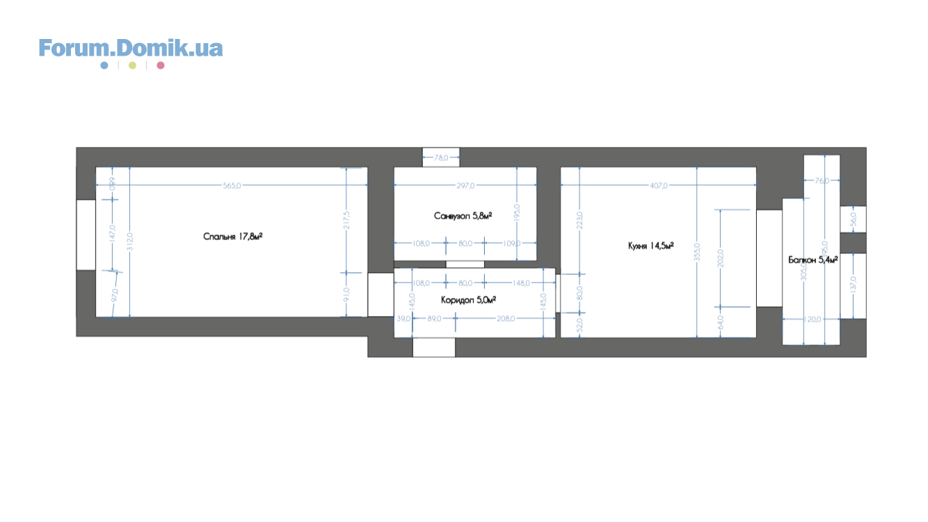

Monox
M
Прохожий
22 марта 2021
22 март 2021 19:09
Здравствуйте, друзья,
Посоветуйте перепланировку, 🙏
Мокрая зона мешает, а хочется уменьшить комнату
Может у кого то идеи есть, дайте совет

Пардон, может я такая тупая, но ничего не поняла... Зачем уменьшать комнату, чтобы что? Как этому мешает мокрая зона? Не будете ли Вы так любезны более внятно и подробно описать свои цели? Это панелька? Что с газом?

Да, мне тоже не совсем понятно зачем куда-то двигать мокрую зону.
И, на мой взгляд, изначальная планировка вполне разумна. Направо - кухня и столовая - публичная зона, налево - спальня, приватная часть квартиры.
Судя по нарисованной толщине стен вокруг санузла, и исходя из необходимости наличия стояков и вентканалов, маловероятно что левую и правую стену можно будет куда-то двигать. Площадь санузла вполне нормальная. Я бы поигрался - совместить кухню и столовую. А 17м2 спальни не так уж и много. Спальня не должна напоминать кладовку. Тут можно предложить два варианта:
1. Ближе к окну сделать рабочий уголок (стол, стул, компьютер).
2. Часть спальни ближе к санузлу, отгородить и сделать гардеробную. Но, мне кажется не совсем разумным уменьшать жилую площадь.
Возможны и другие варианты. Тут надо услышать пожелания автора.

Нет, не в этом дело)) Я не поняла, каким образом желанию уменьшить комнату мешает санузел? Вот здесь я впала в ступор, совершенно не понимая задумку хозяев. Понятно, что можно отгородить спальное место, сделав дополнительно кабинет, гардеробную или тренажерный зал (по потребностям), но зачем двигать санузел? Если нет газа, я бы просто поменяла местами кухню и комнату, или же присоединила к кухне лоджию и сделала кухню-гостиную, а в спальне соорудила роскошную гардеробную

Вот как раз менять местами кухню и комнату категорически нельзя.
Во-первых - перенос мокрых зон - часть кухни - это мокрая зона.
Во-вторых вытяжка обязательно должна быть на кухне.

Я предполагаю что автор хочет уменьшить комнату сместив СУ и увеличив кухню.
Это как раз нельзя сделать по закону, так как СУ тогда выйдет за его проектные пределы.
Саму комнату в принципе можно разделить при желании. Но честно говоря я бы разделял чисто функционально, каким-небудь стеллажом и т.д.
Текущая планировка квартиры, мне кажеться очень удобной и очень ликвидной. Тут и комната более 17 метров, кухня более 14 метров с лоджией, просторный СУ и неболшой коридор.
По-моему - идеальная планировка однушки для семьи без детей. Комната для сна, влезет хороший шкаф, стол. Кухню тут вполне можно использовать как гостинную и проводить там большую часть времени.

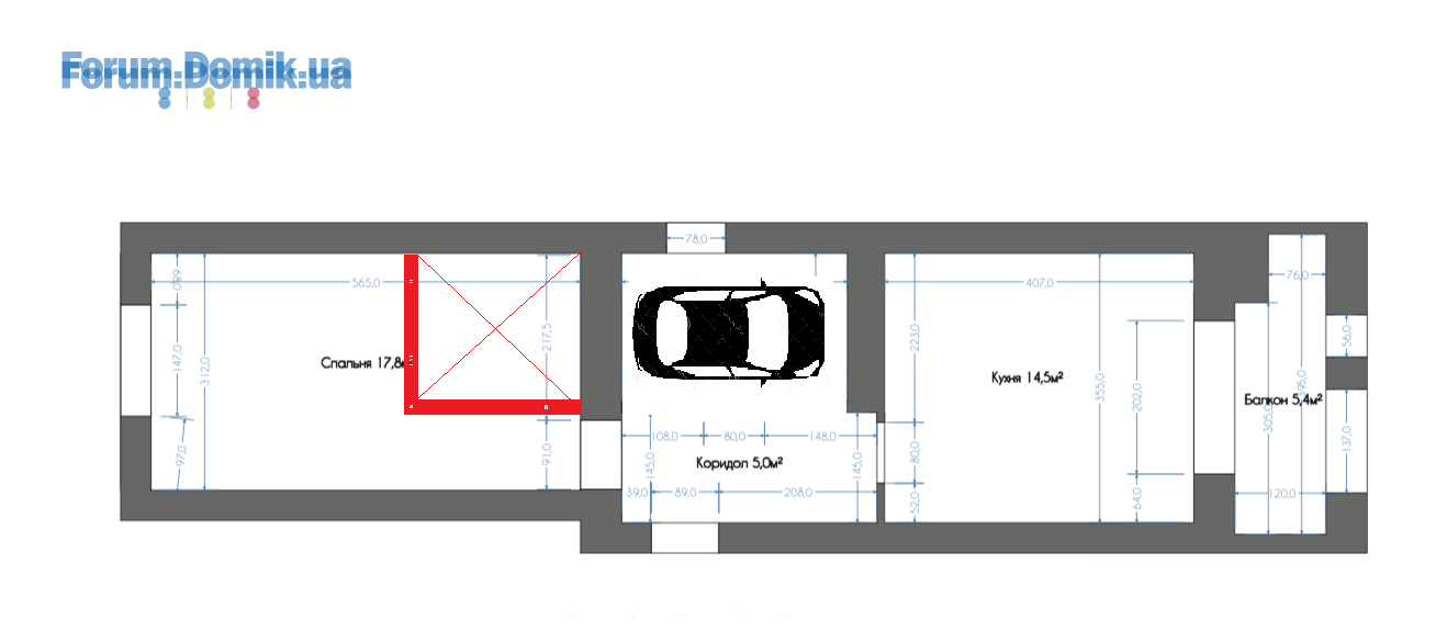

1. Мокрую зону убираем чтоб не мешала, и паркуем авто. Как известно, запаркованные авто нигде и никому не мешают.
2. Комнату уменьшаем поставив перегородки. Размеры комнаты подбираете на свой вкус.
