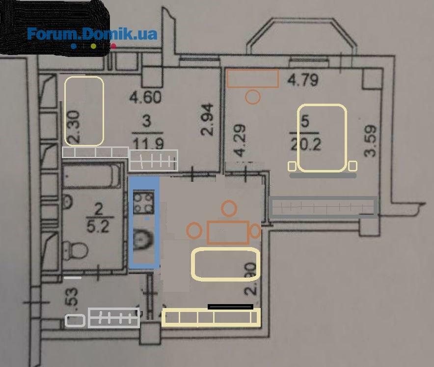

Цитата "andriy120 » 06.10.2020 10:36":Доброго дня всім!
Чи може хтось дати пораду щодо раціонального перепланування квартири на фото? Цікавить поєднання кухні (6) та кімнати (5) в один простір, можливо із залученням коридору (1). Ці стіни із керамзитобетону.
Також хотілось би об'єднати санвузли (2 і 3, стіни цегляні) і передбачити невеликий гардероб в коридорі (якщо це можливо конструкцією квартири).
Буду вдячний за поради! А якщо ще й візуалізація із меблями (як тут на форумі траплялось), то подякую смаколиком через нову пошту :)

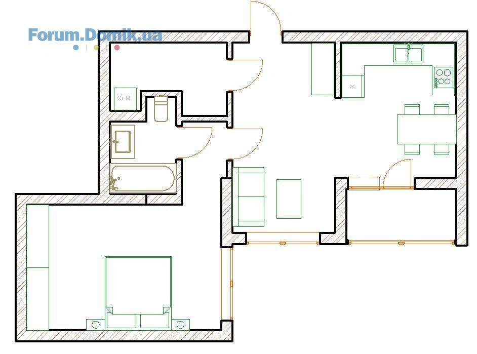

Я бы себе делал примерно так:
Диван кинул на скорую руку, можно еще поиграться с этим.
В санузел вход из спальни.
Напрашивается гостевой санузел. Но как просили - сделал гардероб. В нем-же стиральная машина.
Пока проект не удаляю, если нужно будет поиграться еще - дайте знать.
И какие-то черновики 3D визуализации могу прислать, если нужно.

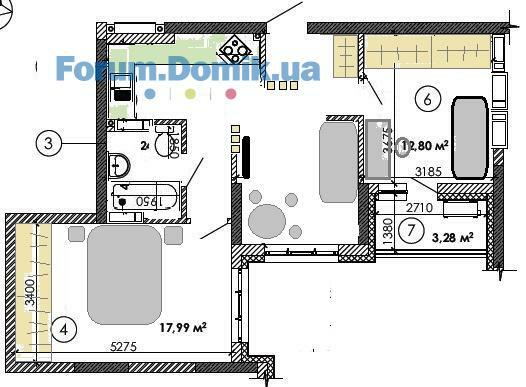

Цитата "NEW_CAESAR » 09.10.2020 13:29":Подскажите, как сделать более светлой кухню студию, или еще лучше получить две раздельные комнаты, но обе с окнами? Голову ломаю, а ничего толкового придумать не выходит.
Как я вижу, во всей квартире только два окна. Из спальни окно не стоит забирать. Поэтому, тут можно поиграться с перепланировкой, но естественного света больше не будет. Можно хорошо сделать с различными подсветками.
Узнаю КГС-планировку). Нормально объединить два санузла не получится, так как между ними вентканал, его сносить нельзя. Но на площади 4 кв. поместится и ванная, и унитаз, и раковина. Стиралку можно разместить в гардеробе или под столешницей рядом с раковиной в ванной. Вход в квартиру лучше немного отделит или реечной перегородкой или стеллажом. Как вариант в нише на месте санузла и коридора можно разместить кухню, в комнате по центру возле окна - гостиную/столовую с небольшим столом, диваном и телевизором, и еще 2 отдельные комнаты получатся. Гардероба не будет, но в каждой комнате будет по большому шкафу во всю стену, + один при входе для сезонной одежды. Другой вариант с одной спальней, кухне-гостиной и гардеробом.

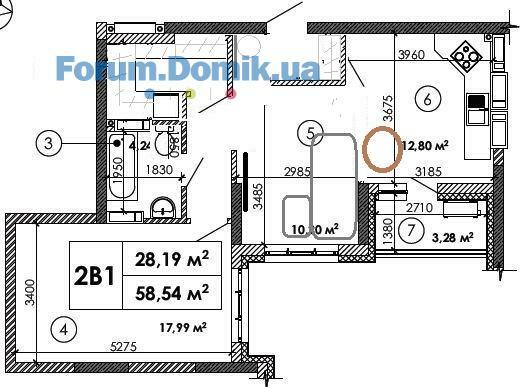

Цитата "NEW_CAESAR » 09.10.2020 14:29":Подскажите, как сделать более светлой кухню студию, или еще лучше получить две раздельные комнаты, но обе с окнами? Голову ломаю, а ничего толкового придумать не выходит.
На счет более светлой не уверена что получится, но дверные проемы в комнаты будут напротив окон, когда они будут открыты дневной свет будет попадать в кухню гостиную. В любом случае над кухонной зоной, над столом, в зоне дивана и в прихожей нужен отдельный свой свет.

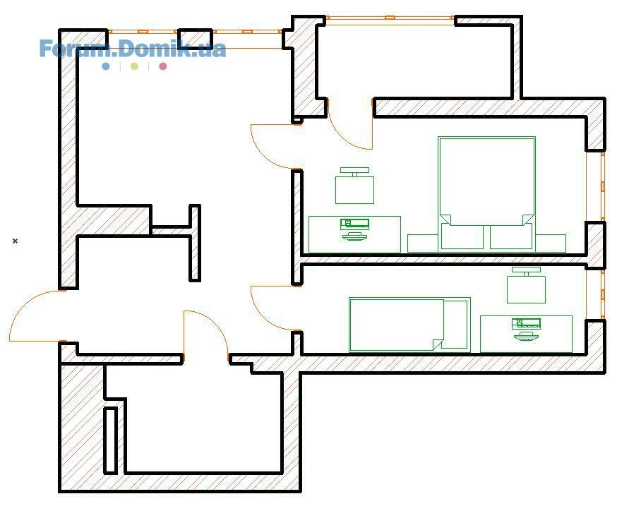

Добрый день. Помогите идеями по перепланировке. Новострой.
Хотелось бы заполучить ещё одну комнату.
Кухня остаётся,там же где и сейчас, но в доп комнате хотелось бы и спальное место хотя бы 1.60*1.80 и рабочее место.
Проживать будут 2 взрослых и ребенок 12 лет.
Спасибо.
Буду рад любым идеям.
Спасибо.

К сожалению, очень маленькая площадь.
Разделить комнаты можно, но получаются миниатюрные.
И, главная проблема - нет места для шкафов.

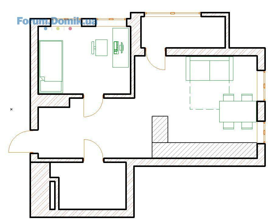

Если попытаться перенести кухню (что не очень-то законно), то вариантов перепланировок будет больше.
Как пример:
Как пример:

Цитата "Snikerson » 18.10.2020 19:09":Добрый день. Помогите идеями по перепланировке. Новострой.
Спасибо.
вижу единственный вариант заполучить еще одну комнату - это присоединить лоджию, снести пристенки для оконного блока с выходом на балкон (вроде они на плане не несущие) и "откусить" кусок от спальни. Глубина лоджии 1200 + снесенная стена с утеплителем примерно 200-250, итого 1400-1450 пространства уже отвоевано. Достаточно углубиться внутрь спальни по ширине лоджии (а это по плану 3100) на те же 1200, и уже получается вполне себе комната 2600 х 3100. Образовавшуюся нишу в основной спальне можно оборудовать под рабочий или туалетный столик, получится некий приватный закуток. Входы в обе комнаты будут из кухни-студии, причем двигать их можно как угодно, чтобы и места хранения сделать, и диванчик в кухне-студии расположить.
Alisa_Bu
Инвестор
386
21 декабря 2018
25 окт 2020 20:19
Примерно такое я имела ввиду, но можно поиграться со "змейками" перегородками и расстановкой мебели, учитывая правильные габариты проходов, дверных проемов, размеров мебели, если отрисовать план

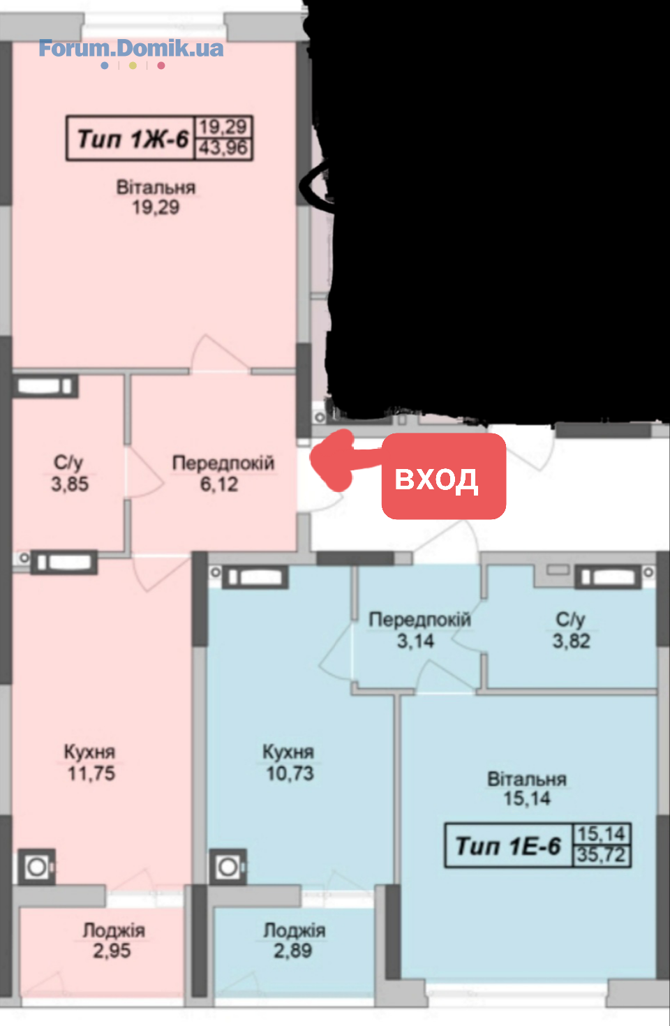

Добрый день!
Помогите, пожалуйста, можно ли обьединить две 1к квартиры ( новострой)?
В каждой кухне по газовому котлу, плита будет электро.
Отмечены стены, которые хотелось бы снести. Вторую входную дверь заложить.
Заранее благодарю!
Заранее благодарю!
Почему нет? Никаких препятствий не существует. Несущие стены и коммуникации вы не затронете, плиту газовую поменяете на электрическую, так что в добрый путь!)

Встретила в одном из форумов вот такую фразу: "Главное, что бы была дверь из жилой комнаты в негазофицированное помещение. Если коридор полностью совместить с газофицированной кухней , тогда данная планировка не пройдет нормы ДБН."
После этого начала сомневаться в возможности обьединения и перепланировки.
Если у кого-то есть мнения/идеи относительно вариантов перепланировки, буду очень благодарна@

Если вы про газовые котлы, то у вас и так газифицированное помещение будет отдельным, просто 2 кухни объединятся в одну. С холла дверь остается, и вторую дверь лучше сохранить, но сделать ее не во второй закрытый холл, а прямиком в примыкающую спальню. Второй закрытый холл разделить на 2 части - ровно продолжить стену, чтобы кухня за счет одной части холла получилась правильной формы без вырезанной части. А вторую часть присоединить к санузлу и сделать его при спальне, или оборудовать там хозблок. Таким образом будут соблюдены все нормы.
Alisa_Bu
Инвестор
386
21 декабря 2018
06 ноя 2020 12:41
Сейчас разрешается устанавливать газовое оборудование даже в кухне-студии, единственное требуют установить перегородку.
"Обов’язкові умови для встановлення - приміщення кухні заввишки не менше ніж 2,2 м з наявністю природного освітлення (незалежно від наявності плити); внутрішній об’єм кухні при застосуванні теплогенераторів з відкритою камерою згорання повинен бути на 6 м³ більше, передбаченого пунктом 9.27 ДБН; площа припливного пристрою повинна складати не менше ніж 0,025 м²; в приміщеннях кухонь, інтегрованих в структуру житлової кімнати допускається встановлення тільки теплогенераторів з закритою камерою згоряння."
https://gre4ka.info/suspilstvo/60125-zminyly-budivelni-normy-dlia-vstanovlennia-hazovoi-avtonomky-v-bahatopoverkhivkakh

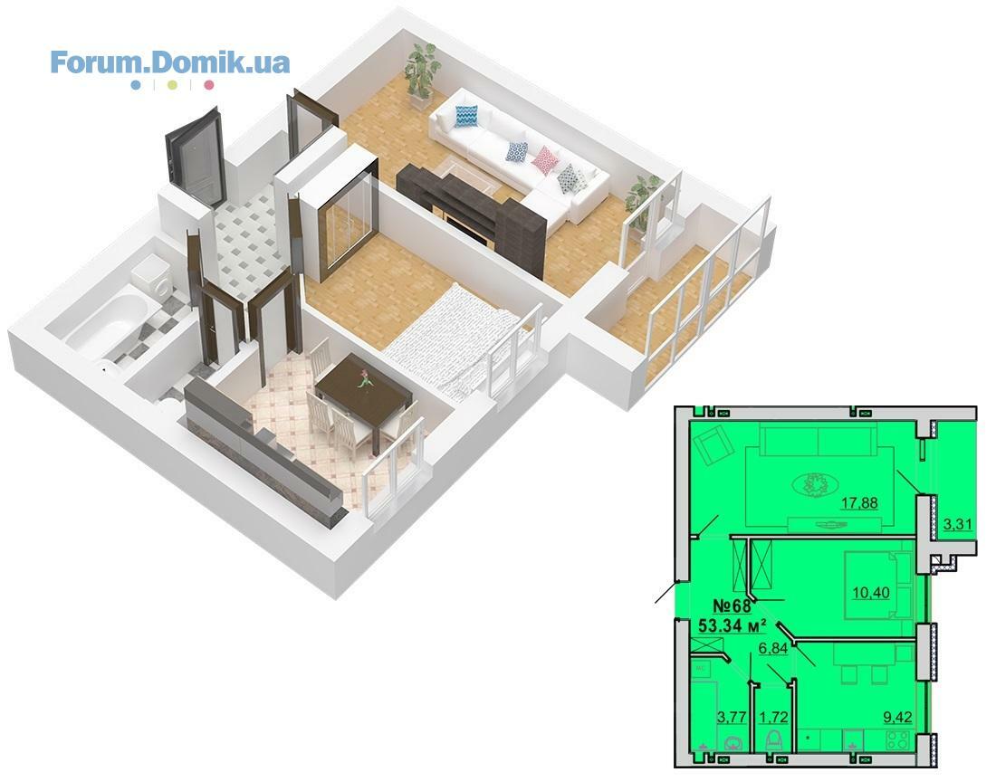

Всем привет.
Помогите пожалуйста с перепланировкой 2к квартиры.
Ванну+туалет хочу объединить. Не нравится кривизна ванны, будет ли практичность...А если выровнять ванну по прямой туалета, влезет ванна ли вообще, да и все остальное....Но тогда можно было бы и вход в маленькую комнату сделать прямой, а не из за угла...
Размеры на плане не указаны...Но примерно они такие: большая комната 6х3м, кухня 3х3м, остальное можно по пропорции...
Спасибо
Спасибо
Мало вводных данных: сколько человек будет жить, сколько отдельных комнат нужно? Самый логичный вариант - объединить кухню со спальней, а дальнюю большую комнату сделать спальней с гардеробом, мини-кабинетом или читальней. Но такой вариант подойдет для двоих проживающих, если больше - здесь придется извращаться. В любом случае кухня вдали от гостиной уже бред.

Цитата:Мало вводных данных: сколько человек будет жить, сколько отдельных комнат нужно? Самый логичный вариант - объединить кухню со спальней, а дальнюю большую комнату сделать спальней с гардеробом, мини-кабинетом или читальней. Но такой вариант подойдет для двоих проживающих, если больше - здесь придется извращаться. В любом случае кухня вдали от гостиной уже бред.
1-2 человека. Нужно 2 отдельных комнаты.
