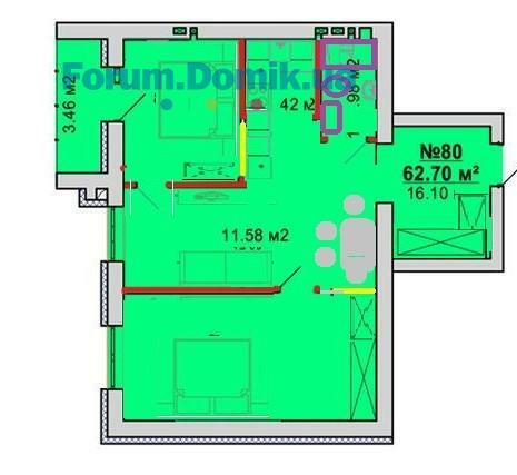

Классно, но я бы еще больше вглубь комнаты захватила.Тогда бы получилась в углу или кладовка,или мини-гардеробная.Спальни вполне хватит 12м2, и даже 10, там мы проводим только часы сна.А в кухне бы смогли тусить.А если надо уединиться, то в другом углу спальни поставить стол рабочий с компом, например.

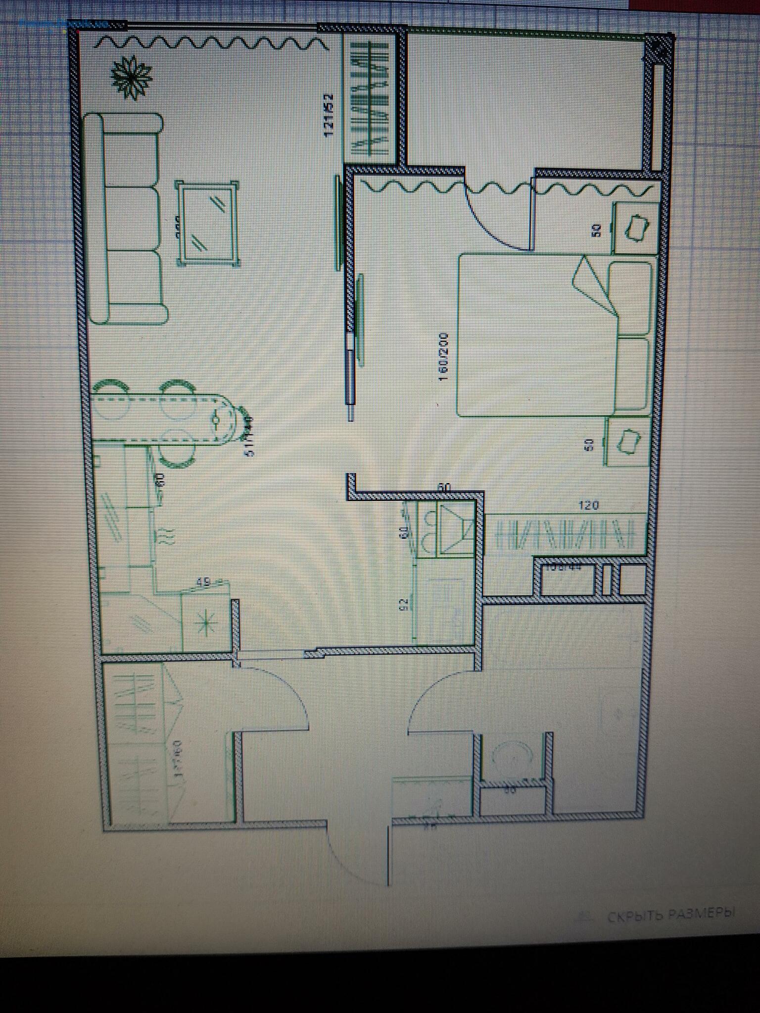

Или такая планировка будет удобнее?

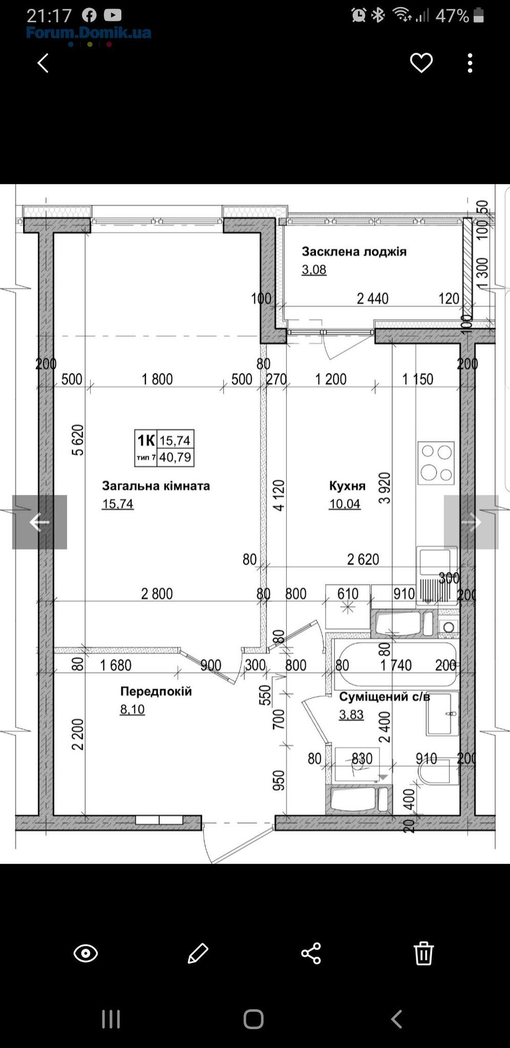

Здравствуйте , подскажите пожалуйста какая из двух моих планировок удобнее? Извините за непрофессиональные рисунки, но масштаб соблюла. В одном варианте хочу убрать балконный блок кухни и чуть стены для обеденной зоны возле панорамного окна. И там же сделать тёплый пол , а батарею перенести на стену под столик обеденный. В другом варианте сделать маленькую отдельную спальню с раздвижной стеклянной дверью и кухню-гостиную с двумя выходами на балкон. Просто на балконе окна в пол им , возможно грех не воспользоваться такой красотой.

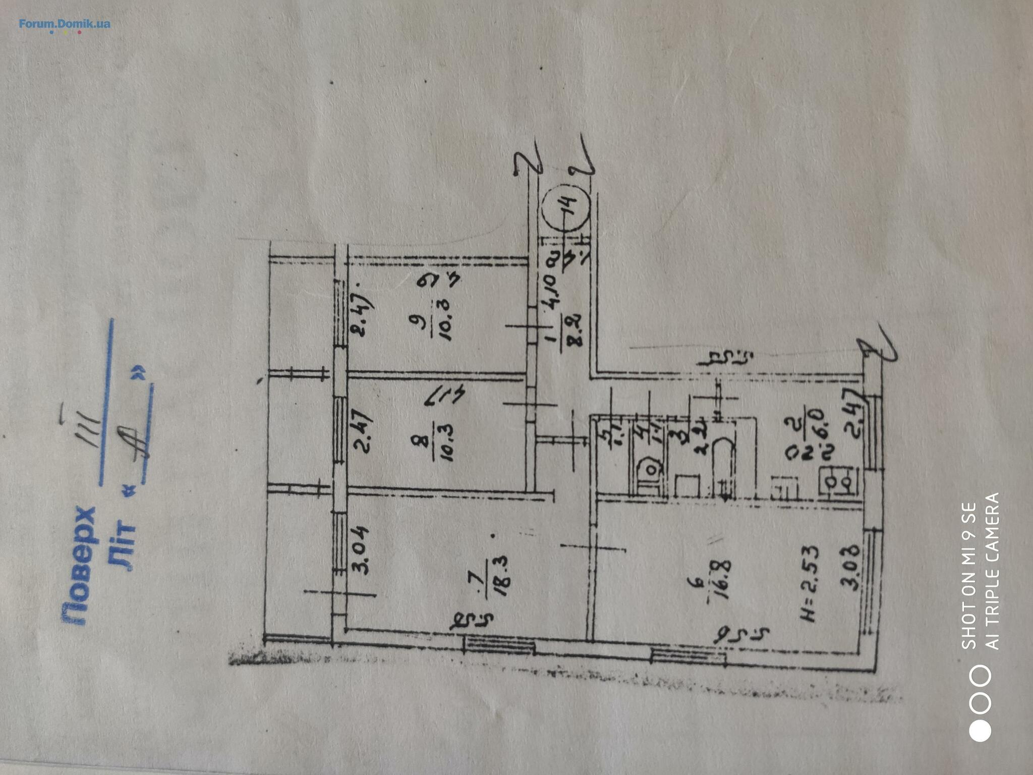

Всем доброго времени суток.
Киев, панельный дом, серия 1-464.
4-хкомнатная, 3-ий эт.9-этажки. минусов в квартире достаточно, с некоторыми решили проблему. А вот с лоджией до сих пор никак... Выход на лоджию только из одной торцевой комнаты, из двух других только окно.
Можно ли сделать хотя бы выход (дверь) на лоджию из каждой комнаты, и таким образом разделить на 3 лоджии?

В панельных домах почти все стены несущие.Цитата "Yamaha":панельный дом

Цитата "Turandohta":В панельных домах почти все стены несущие.
Оконный проем не может быть несущим, думаю можно и проход из него сделать.

Цитата "veta leta » 07.04.2020 14:42":Здравствуйте , подскажите пожалуйста какая из двух моих планировок удобнее? Извините за непрофессиональные рисунки, но масштаб соблюла. В одном варианте хочу убрать балконный блок кухни и чуть стены для обеденной зоны возле панорамного окна. И там же сделать тёплый пол , а батарею перенести на стену под столик обеденный. В другом варианте сделать маленькую отдельную спальню с раздвижной стеклянной дверью и кухню-гостиную с двумя выходами на балкон. Просто на балконе окна в пол им , возможно грех не воспользоваться такой красотой.
Я бы пошел по первому варианту с объединением кухни с балконом. Да теплопотери могут быть за счет прямого выхода комнаты к панорамному стеклу балкона. Но вид гарантирован более привлекательным.

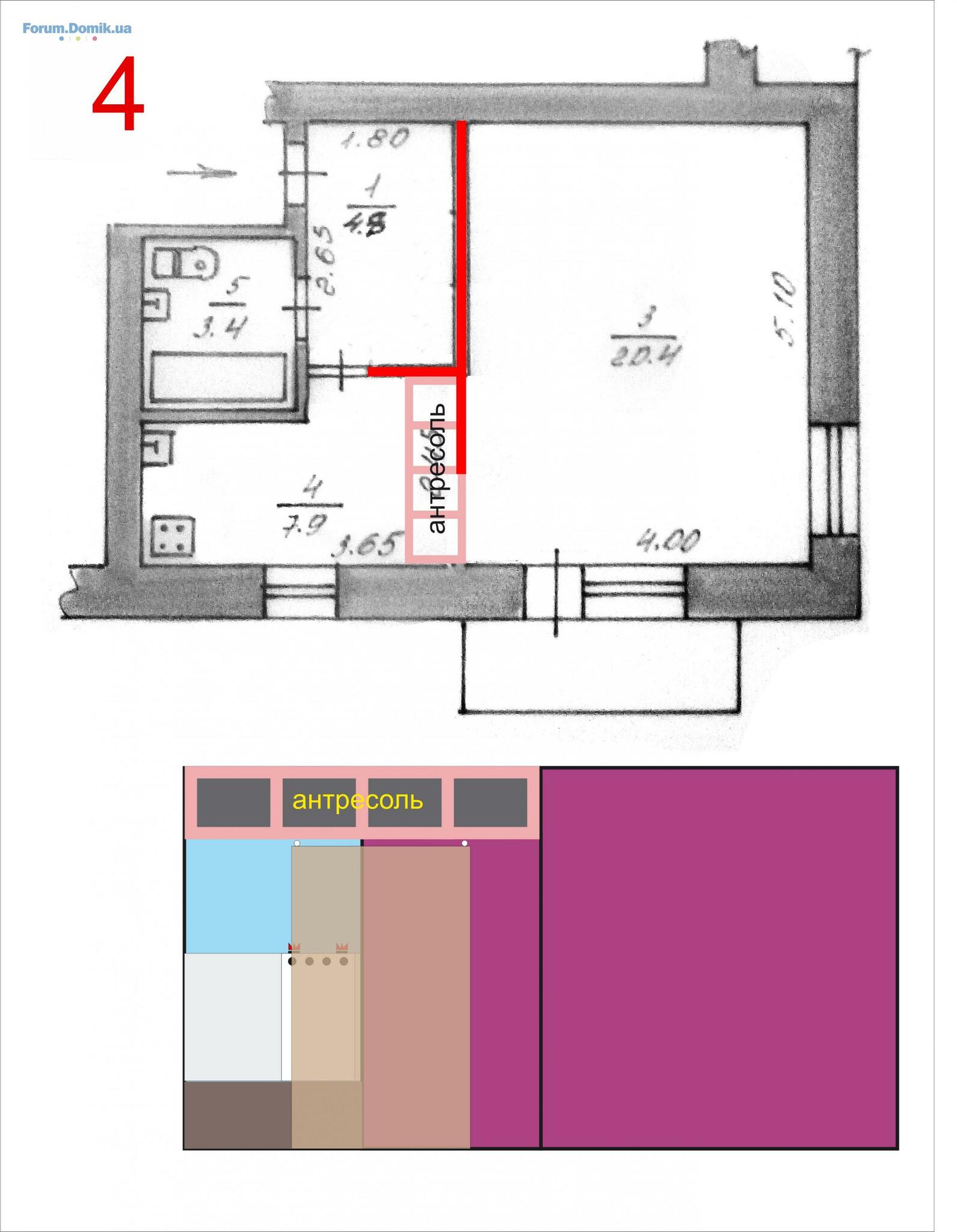

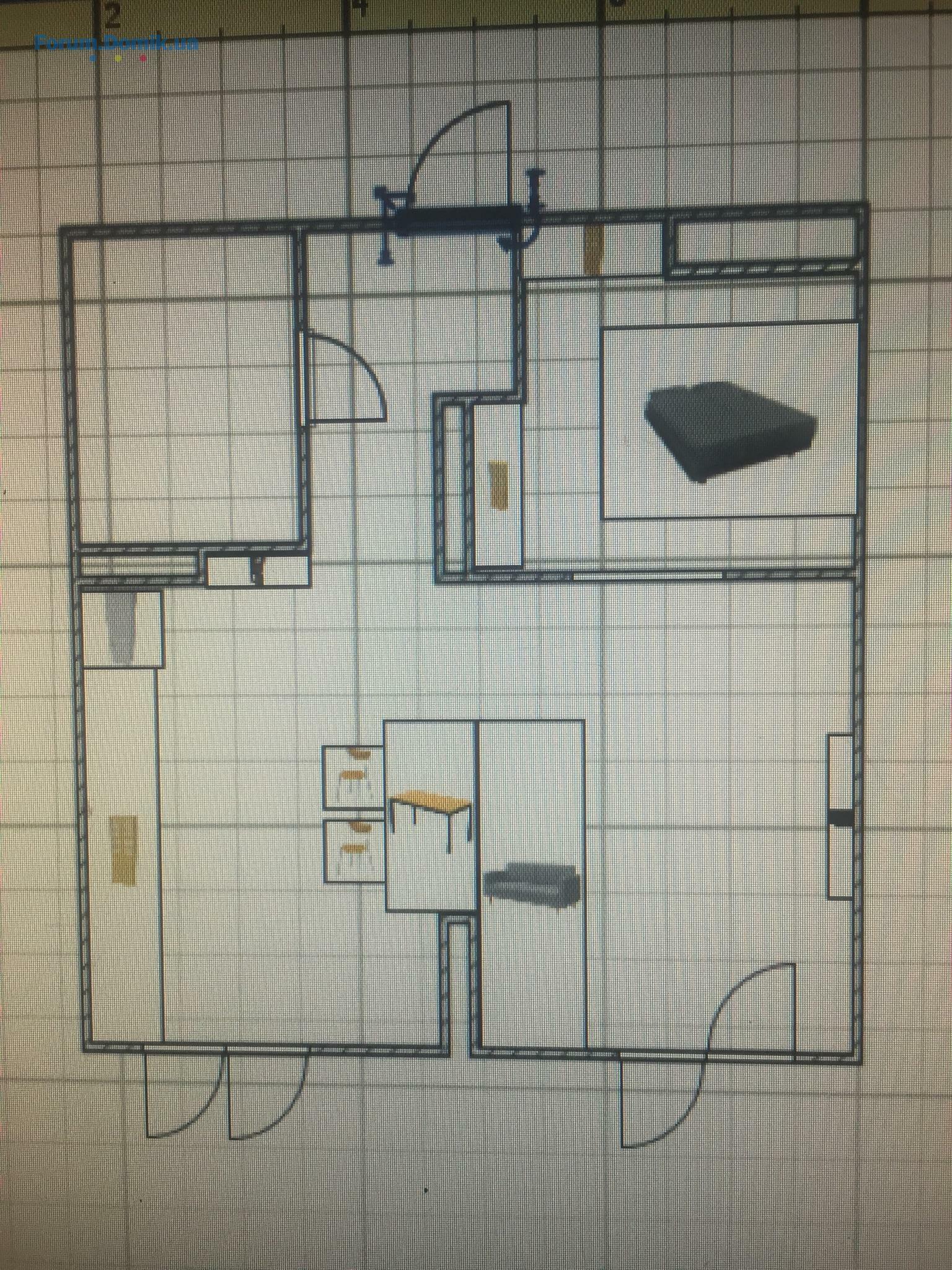

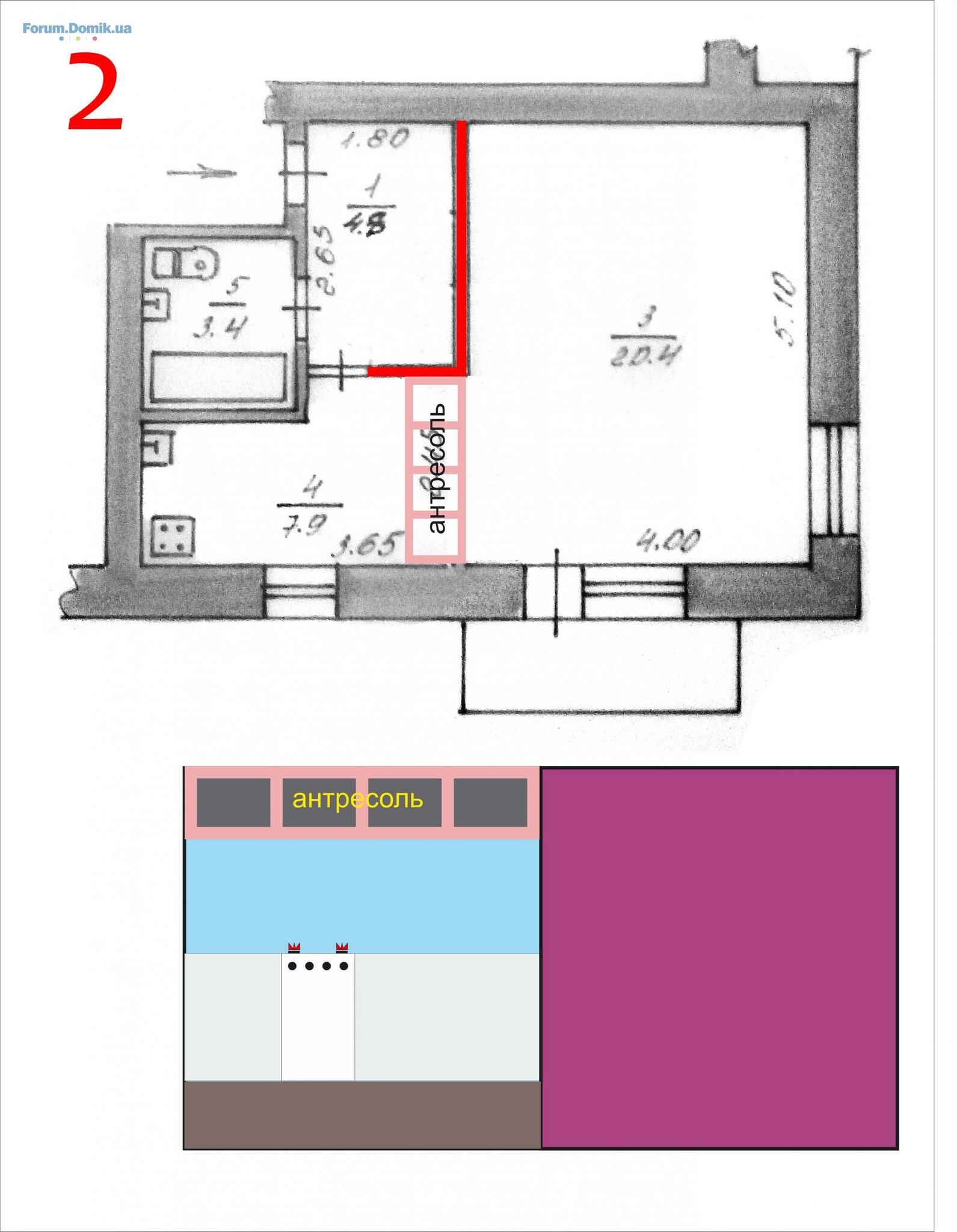

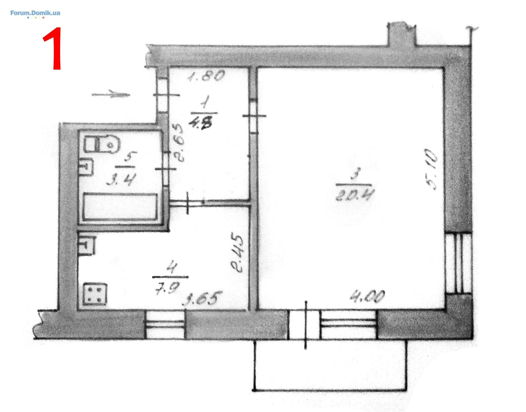

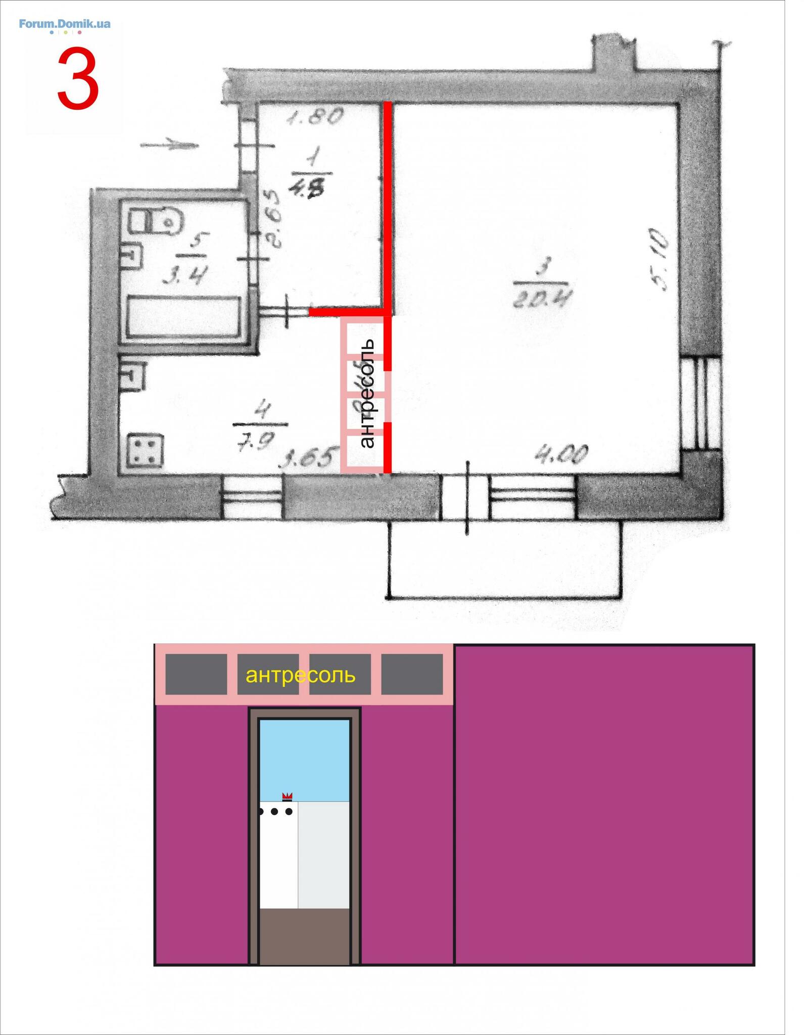

Здравствуйте, есть однушка(рис.1) в хрущевке со снесенной перегородкой(гипс) между кухней и комнатой(рис.2). Кухня с газовой плитой, планируется установка газового котла(чтобы не было вопросов - с самой установкой котла проблем нет, волнует стена). Подскажите пожалуйста, как ее привести к соответствию строительным нормам, чтобы прошла у газовщиков и меньше вопросов было у БТИ(возможно, скоро придется заказывать новый техпаспорт).
Мои варианты:
1. Ничего не трогать, все по нормам.
2. Вернуть, как было.
3. Поставить перегородку из гипсокартона с дверью(рис.3)
4. Поставить перегородку с раздвижной перегородкой(рис.4)
И как повлияет на установку перегородки наличие антресоли(гипсокартон) по всей ширине проема(рис.2)
1. надо убрать
2. можно достроить снизу перегородку
Спасибо.
Мои варианты:
1. надо убрать
Спасибо.

Цитата "veta leta":Или такая планировка будет удобнее?
Цитата "veta leta » 28.10.2019 16:09":Всем доброго дня. Хочу услышать Ваше мнение или преложения по перепланировке даной однокомнатной квартиры 46 м ,хочу отдельную спальню с раздвижными полупрозрачными дверями и кухню совмещенную с гостинной. В спальне в двух нишах шкафы и по полметра проходы вокруг кровати.
Я за первый вариант-но имейте ввиду,что спальня,лишенная окон, будет нуждаться в дополнительной приточной вентиляции
ну и в целом вариант включает в себя больше мест для хранения

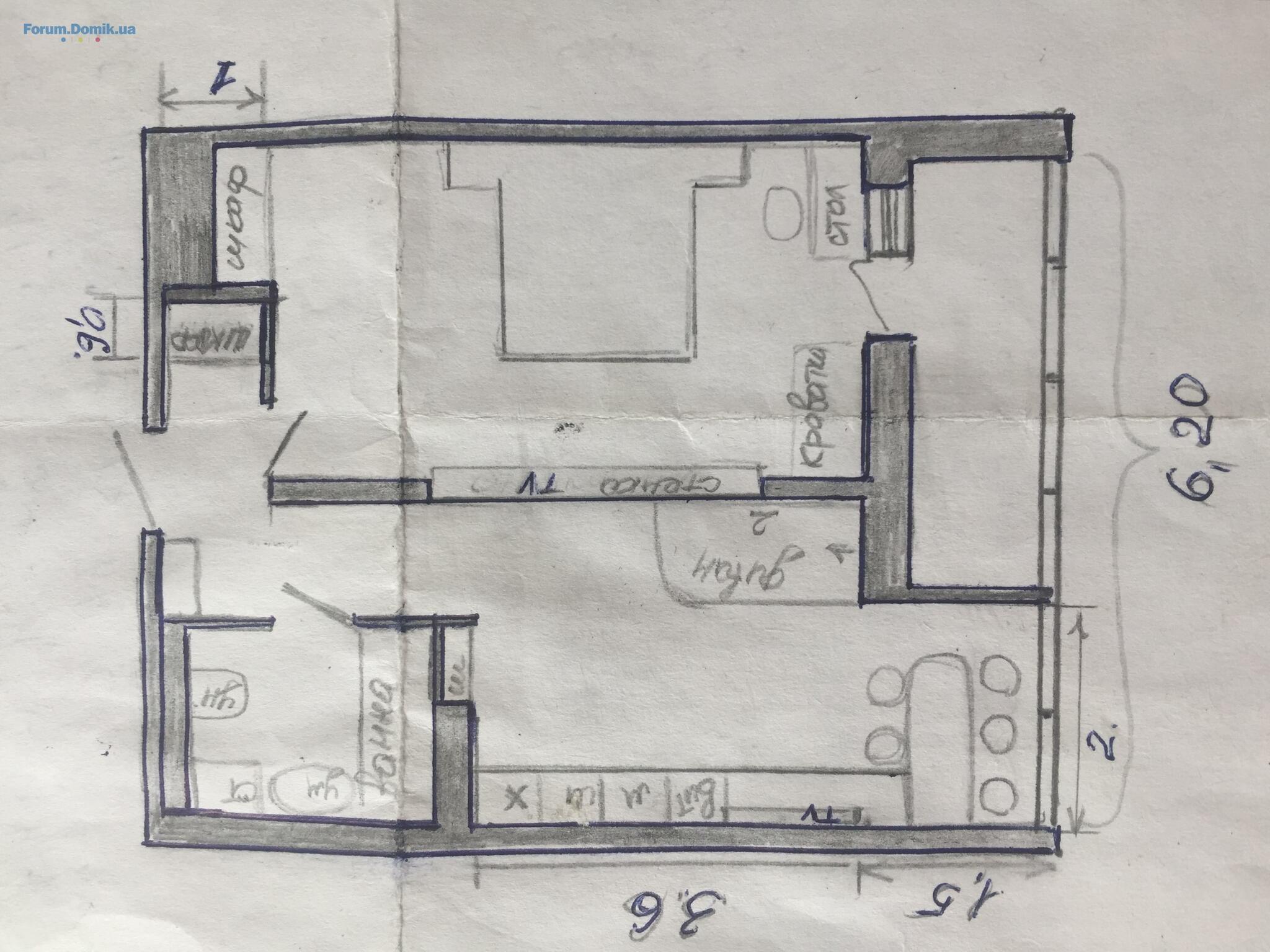

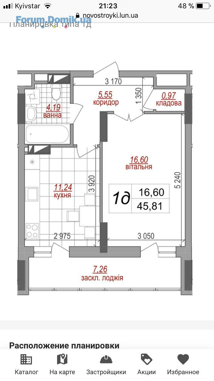

Хотел бы поинтересоваться возможно ли перенести кухню в коридор?
Komornikov
K
Гость
2
24 апреля 2020
24 апр 2020 16:24
Или возможна такая перепланировка

Цитата "veta leta » 07.04.2020 15:42":Здравствуйте , подскажите пожалуйста какая из двух моих планировок удобнее? Извините за непрофессиональные рисунки, но масштаб соблюла. В одном варианте хочу убрать балконный блок кухни и чуть стены для обеденной зоны возле панорамного окна. И там же сделать тёплый пол , а батарею перенести на стену под столик обеденный. В другом варианте сделать маленькую отдельную спальню с раздвижной стеклянной дверью и кухню-гостиную с двумя выходами на балкон. Просто на балконе окна в пол им , возможно грех не воспользоваться такой красотой.
Можете попробовать еще такой вариант, спальню лучше отгородить стеклянными перегородками и повесить штору по ее периметру. Гардероб получится около 2 кв.м. Напротив входа можно повесить большое зеркало, справа консоль или комод с обувью. Кровать лучше все же поставить изголовьем к стене между кухней, нужно смотреть как открывается дверь на балкон

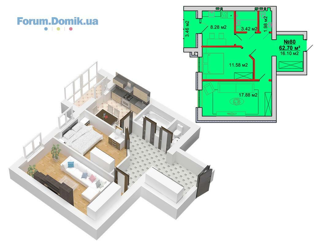

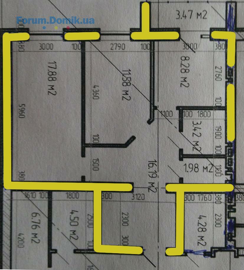

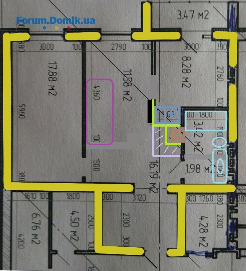

Добрый день.
Что можете сказать о планировке? Как по мне 16 метров двойного коридора это очень много или это нормально?
Что бы вы изменили тут? Все красные стены можно рушить.

Як на мене, відокремлений передпокій, то супер. Можна ті ж велосипеди повісити і велику шафу для верхнього одягу організувати. А от саме планування квартири - треш ((

чого треш? стандартне планування, ну тільки що двері під кутом для зручності, об'єднати туалет і ванну точно треба, а що ще?
В целом, планировка, если честно, не очень функциональная. Соглашусь с Arna, скошенные двери - это неэстетичность и не удобно.
А вообще все зависит от ваших потребностей: кто в квартире будет жить, сколько спален нужно, нужна ли большая общественная зона, или кухня, или спальни и т.п. На практике, при разработке планировочного решения и дизайн проекта, вас просят заполнить анкету на несколько страниц, чтобы дизайнер понимал что нужно конкретно вам, так сказать исходные данные для ТЗ.

Представим, что нужно 2 изолированные спальни, кухонную и гостиную зону не против объединить в одно пространство, дом без инд. газоснабжения, и готовы рассмотреть вариант совмещенного санузла с дешевой (без ванной), а стиральную машину установить в кухню. В таком случае можно рассмотреть данную концепцию. Санузел можно еще расширить, уменьшив кухонную зону, а со стороны спальни в нишу встроит шкаф. Или сделать отдельный санузел через спальню (в прошлом кухню). Кухонную зону расширить за счет пенала на месте стола, сместить вход в спальню, а обеденную зону перенести к столу. Но зависимо от потребностей и возможностей может быть еще много разных вариантов.
Спасибо большое за помощь. Нужна 1 спальня и гостинная с диваном. Огромная кухня не нужна. Отопление газовое и котел в кухне. Спальню там сделать не получится. Хочется свести к минимум 16 метров коридора. Незнаю как быть с входом в туалет+ванную из комнаты, совмещать хочу обязательно...

Помещение с газовым котлом должно быть изолированно от жилых помещений и до подключения газа и ввода лучше ничего не менять в планировке. Чтобы отделить вход в санузел на месте коридора можно встроить шкаф, который перетекает в зону гостиной. Также образуются ниши для холодильника и шкафа в кухне и ниша под стиральную машину в санузле. Чтобы санузел не просматривался с гостиной дверь нужно установить с левым открыванием. Спальня получится очень длиной, ее желательно визуально разделить.Лучше перенести дверь в спальню ближе к дивану чтобы слева встроить шкаф.
