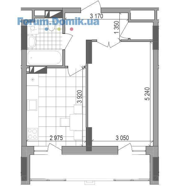

Помогите с перепланировкой, как избавиться от многочисленных углов в кухне и холле. Нужно чтобы все комнаты были раздельные и желательно иметь гардеробную. Заранее очень благодарна за любую помощь!!!
Turandohta
T
569
13 апреля 2017
26 сен 2019 03:56
Цитата "Зефирка":Помогите с перепланировкой, как избавиться от многочисленных углов в кухне и холле.
Картинка будет?

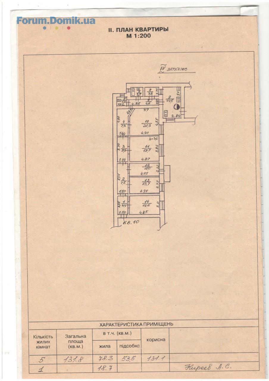

Добрый день.
Помогите с перепланировкой коммунальной квартиры. Необходимо избавиться от прямого коридора, добавить гардеробные и сделать интересную квартиру.
Буду премного благодарен за оказанную помощь.
Nata_Znaet
16
13 октября 2017
10 окт 2019 17:39

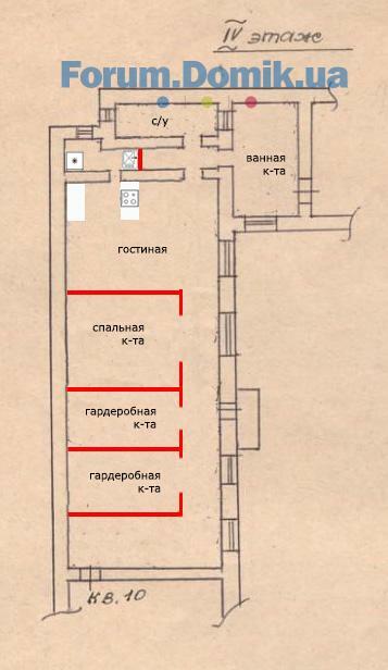

Здравствуйте, Андрей.
Ваша квартира - мечта для дизайнера.
Можно использовать анфиладную систему (в случае, если внутренние перегородки не несущие). Перенести объединяющий коридор вдоль окон, и на него нанизывать помещения. Это объединит пространство квартиры и даст много света. Помещения указала условно, в зависимости от ваших потребностей. Если вы готовы к согласованиям перепланировки, можно перенести ванную комнату на место кухни, и сделать проем в несущей стене. Кухонную зону расположить на месте прежнего санузла и частично вынести в гостиную (это, как один из вариантов).
Turandohta
T
569
13 апреля 2017
10 окт 2019 17:46
Это похоже на квартиру стилиста Александра Рогова
Очень интересный вариант, если без детей.

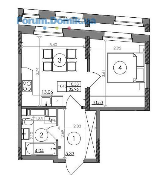

Всем здравствуйте!
Выхода нет

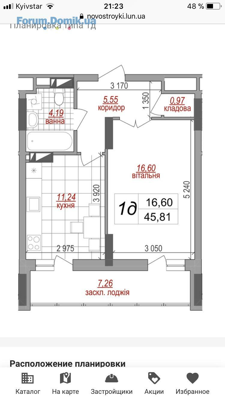

? А именно адекватного решения что бы вход в комнату был не через кухню.
Или не парится? В принципе ничего страшного в этом нет...
Сейчас в квартире вход через коридор но кухню не отделяет дверь и живем
Выхода нет
? А именно адекватного решения что бы вход в комнату был не через кухню.Или не парится? В принципе ничего страшного в этом нет...

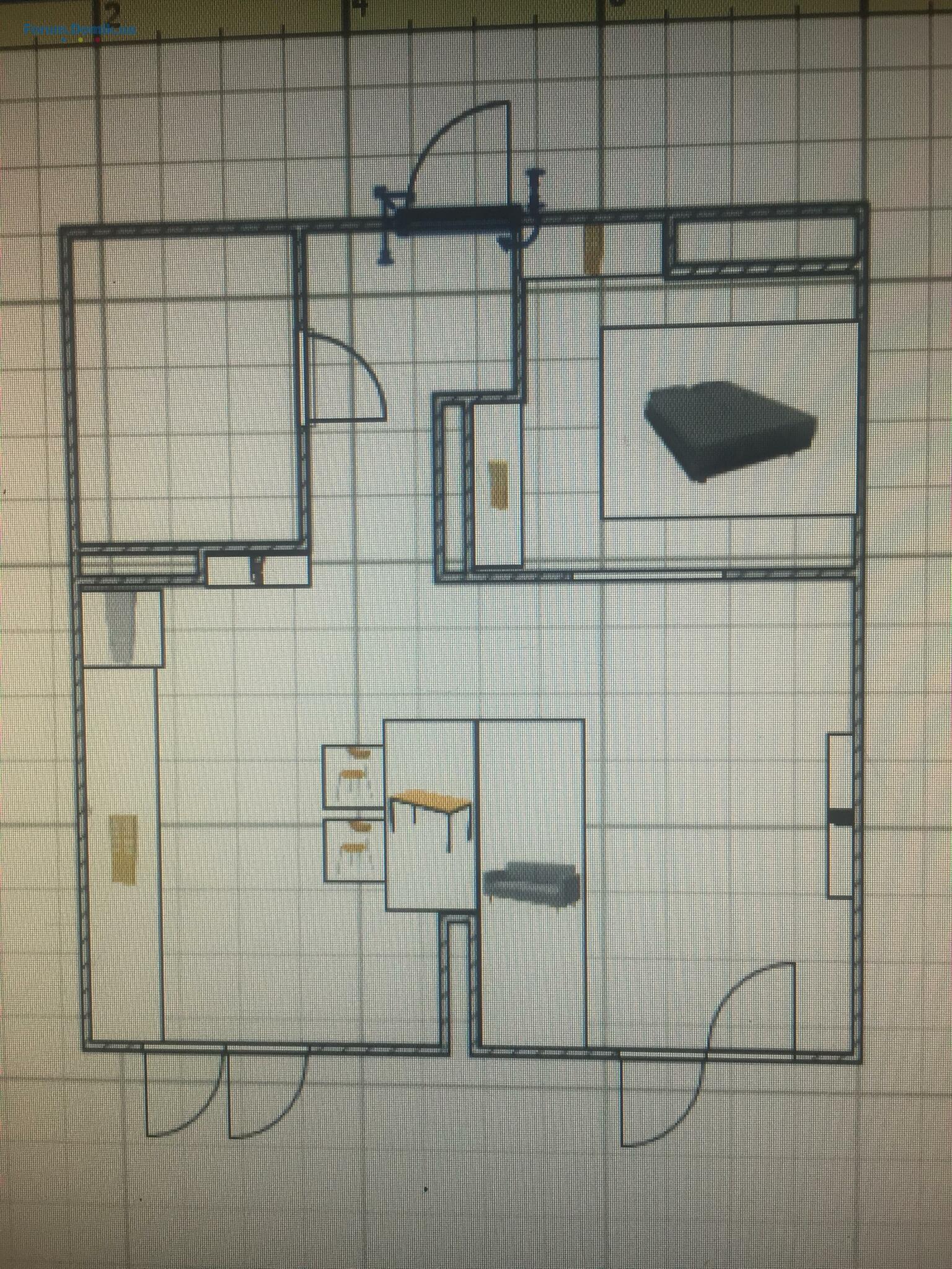

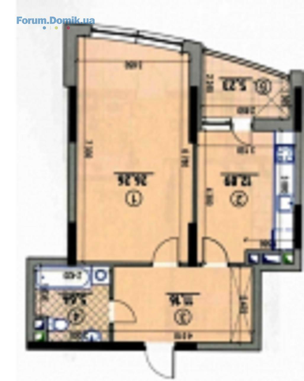

Всем доброго дня. Хочу услышать Ваше мнение или преложения по перепланировке даной однокомнатной квартиры 46 м ,хочу отдельную спальню с раздвижными полупрозрачными дверями и кухню совмещенную с гостинной. В спальне в двух нишах шкафы и по полметра проходы вокруг кровати.

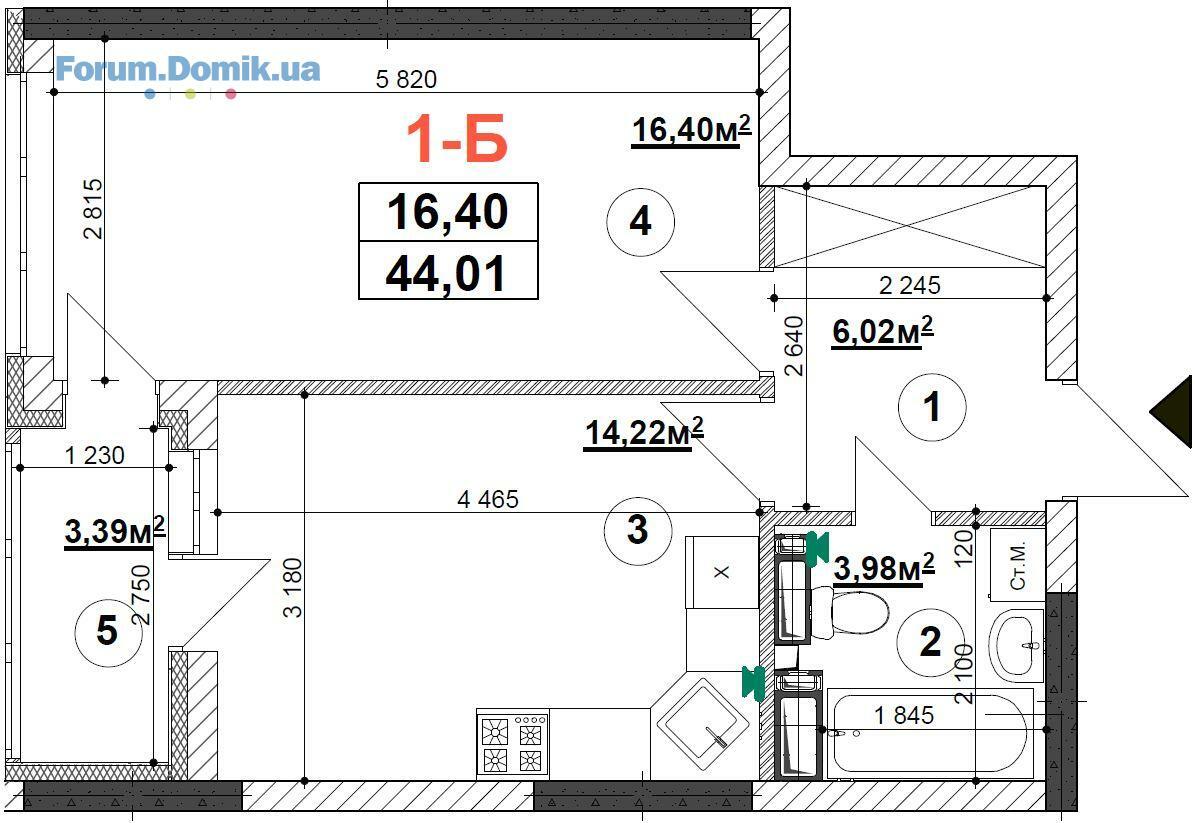

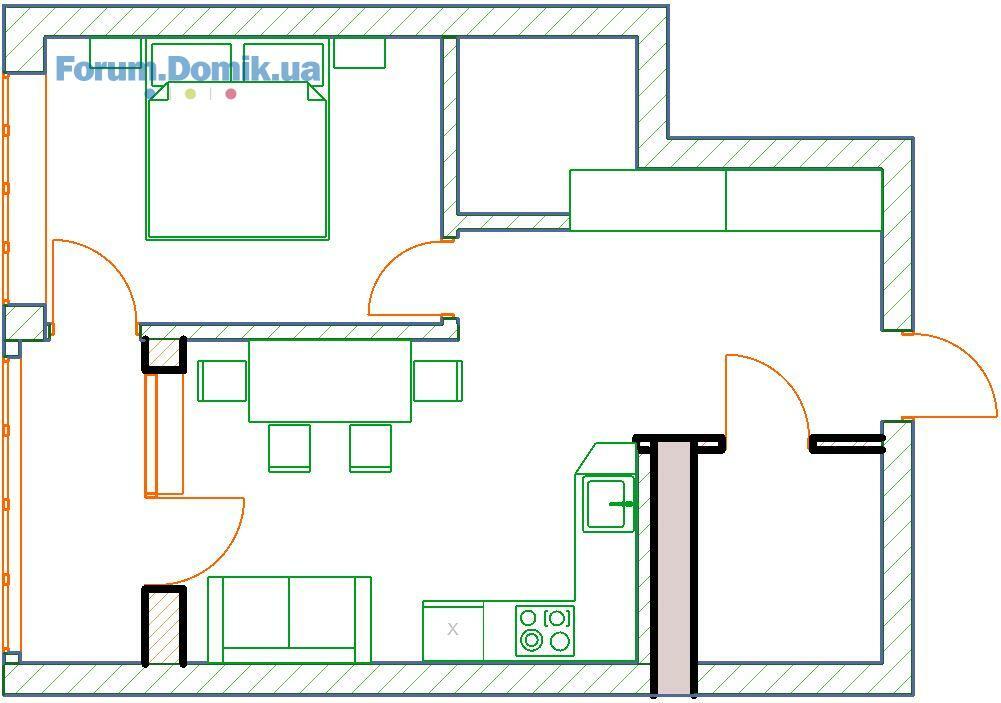

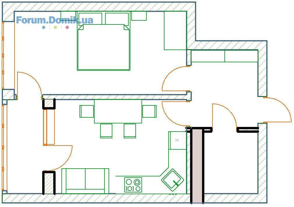

Добрый день.
Думаю, как лучше сделать перепланировку квартиры.
Хочу добавить функциональности, в том числе, хочется кухню-столовую с дополнительным спальным местом (гостевым).
Изначальная планировка такая:
Как вариант, сделать угловую кухню и левее кухни - диван.
Еще можно уменьшить спальню и сделать гардероб.
При чем, думаю, сделать шкаф-купе, где левая дверь шкафа - вход в гардероб.
Как-то так:
Прошу критики по приведенным вариантам, а также может еще что-то придумается с этой планировкой.

veta leta
vl
68
21 марта 2016
06 ноя 2019 12:47
здравствуйте, подскажите по планировке. хочу отдельную маленькую спальню с полупрозрачными двумя раздвижными дверьми и двумя шкафами-купэ в нишах, и, совмещенной кухней с гостинной. Как Вам эта идея ? Еще больше хотела бы убрать выступ возле кладовки (планировка застройщика), чтобы спальня была еще больше и с одним шкафом. Вопрос в том ,что за коммуникации в этом выступе, санузел и кухня ведь на противоположной стороне? и Можна ли этот выступ убрать?
_hunter
_
325
15 декабря 2018
06 ноя 2019 13:50
Цитата "veta leta":Вопрос в том ,что за коммуникации в этом выступе, санузел и кухня ведь на противоположной стороне? и Можна ли этот выступ убрать?
Обратитесь к застройщику за планом коммуникаций. -- там что угодно может быть: от вентиляции/труб для квартиры с альтернативными планировками на верхних этажах до основных несущих конструкций здания.
Я бы этот "выступ" не трогал -- вряд ли его делали чисто "от нечего делать".

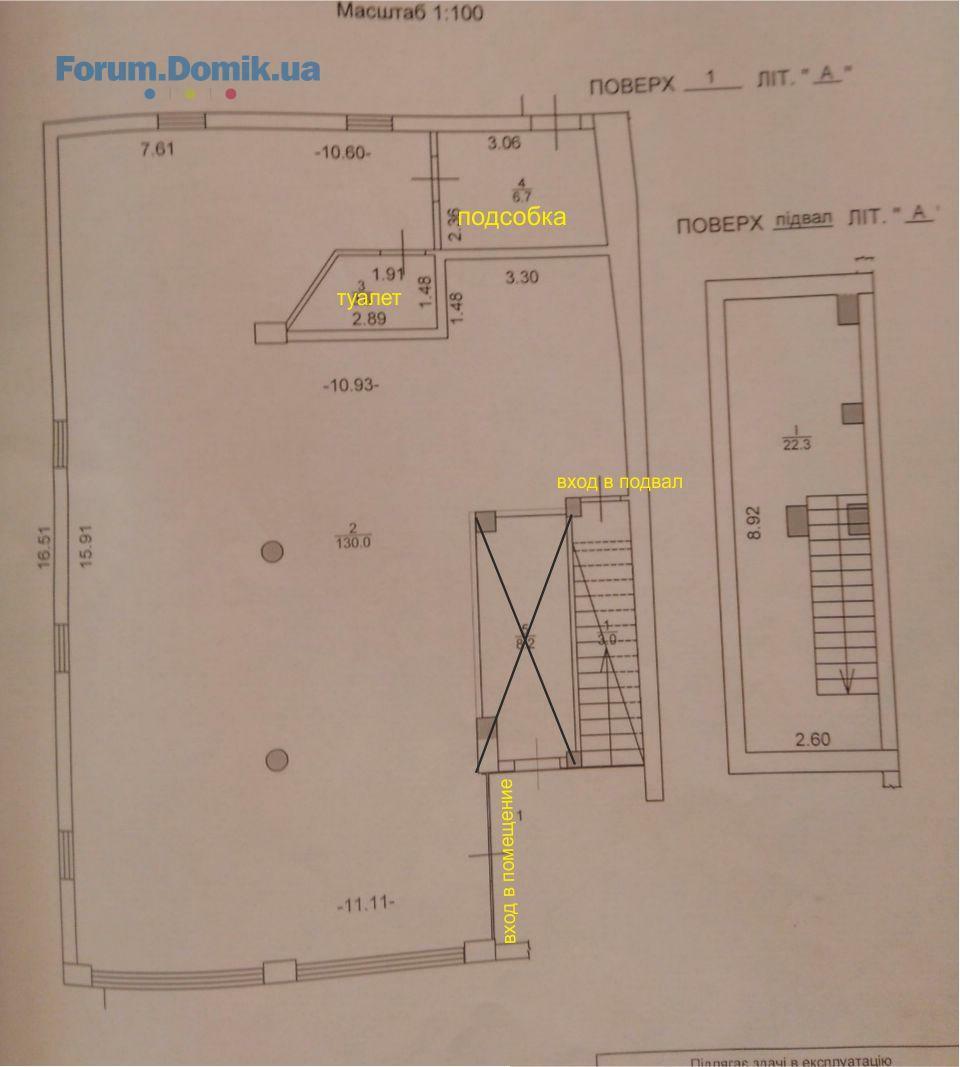

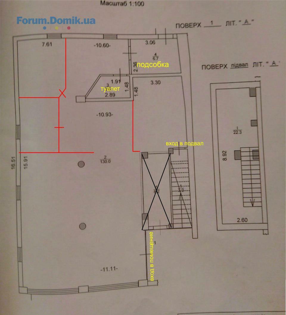

08 ноя 2019 08:23
Добрый день, подскажите, пожалуйста,
как правильно организовать закрытые рабочие кабинеты в офисном здании.
Опишу вкратце:
Основная часть помещения - это магазин и шоу рум.
Нужно организовать - зону общения с клиентами открытого типа
2 закрытых помещения (примерно по 10м2 каждый)
1 конференц зал закрытого типа.
План помещения и наше скромное "видение" прикрепляю. Красным отмечены офисные перегородки - рационально ли такое использование пространства?
Заранее спасибо!
