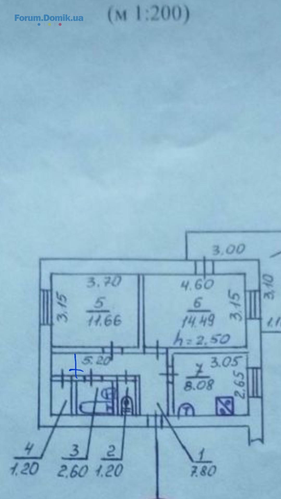

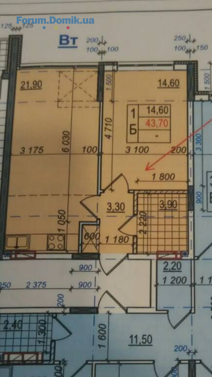

Здравствуйте!два взрослых и ребенок 7-ми лет.Однушка 43,7.
Комната 14,6 будет детской.
как видите кухня почти 22кв.м.
Нужно сделать нам спальню и кухню.
Кухня-спальня ,думаю,не вариант.
Родителям тоже нужно же уединяться)))
Вопрос:что лучше кухня без окна или спальня?
В спальне ведь только отдыхаем,вроде как окно и не нужно,но люблю спать с открытым окном!
И кухня без окна не ахти,при приготовлении пищи всё таки окно спасает от запахов.не уверена,что даже мощные вытяжки справляются.
В идеале бы и кладовочку какую то отделить)

Цитата "lyudo4ek":Здравствуйте!два взрослых и ребенок 7-ми лет.Однушка 43,7.
Вы просто подумайте и решите - какое помещение вам важнее, где вы больше времени проводить будете. Если у вас кухня - это место, где собирается вся семья, то там и нужно оставлять окно. Если вам важнее спальня - то оставляйте там окно. Но тогда вопрос - где вы все будете есть вместе и гостей принимать?

Да,я тоже так и думала.
Много времени провожу на кухне,вот там и семья будет собираться,там и гостей принимать.
Но не могу пока представить,как сделать хорошую вентиляцию в спальне без окна....
Тут может прийти на помощь вариант с ванной - когда в двери входной несколько отверстий делают для циркуляции воздуха. Ну и кондиционер, само собой может помочь.
Смотрите,на кухне,где изображён умывальник вентканал есть)
Но почитав ссылку,что мне бросили я поняла,что нужен не только вывод воздуха,но и приток воздуха.
Это делает рекуператор,но насколько поняла,он ставится на улице...нужно уточнять.
А по поводу кондиционера..
Как я не люблю,когда он работает с закрытыми окнами...просто дышать нечем

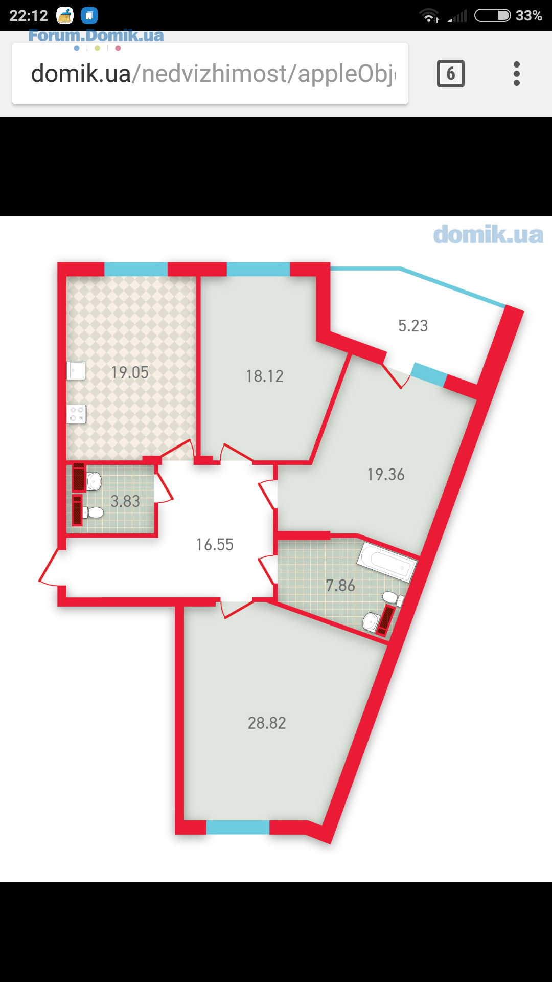

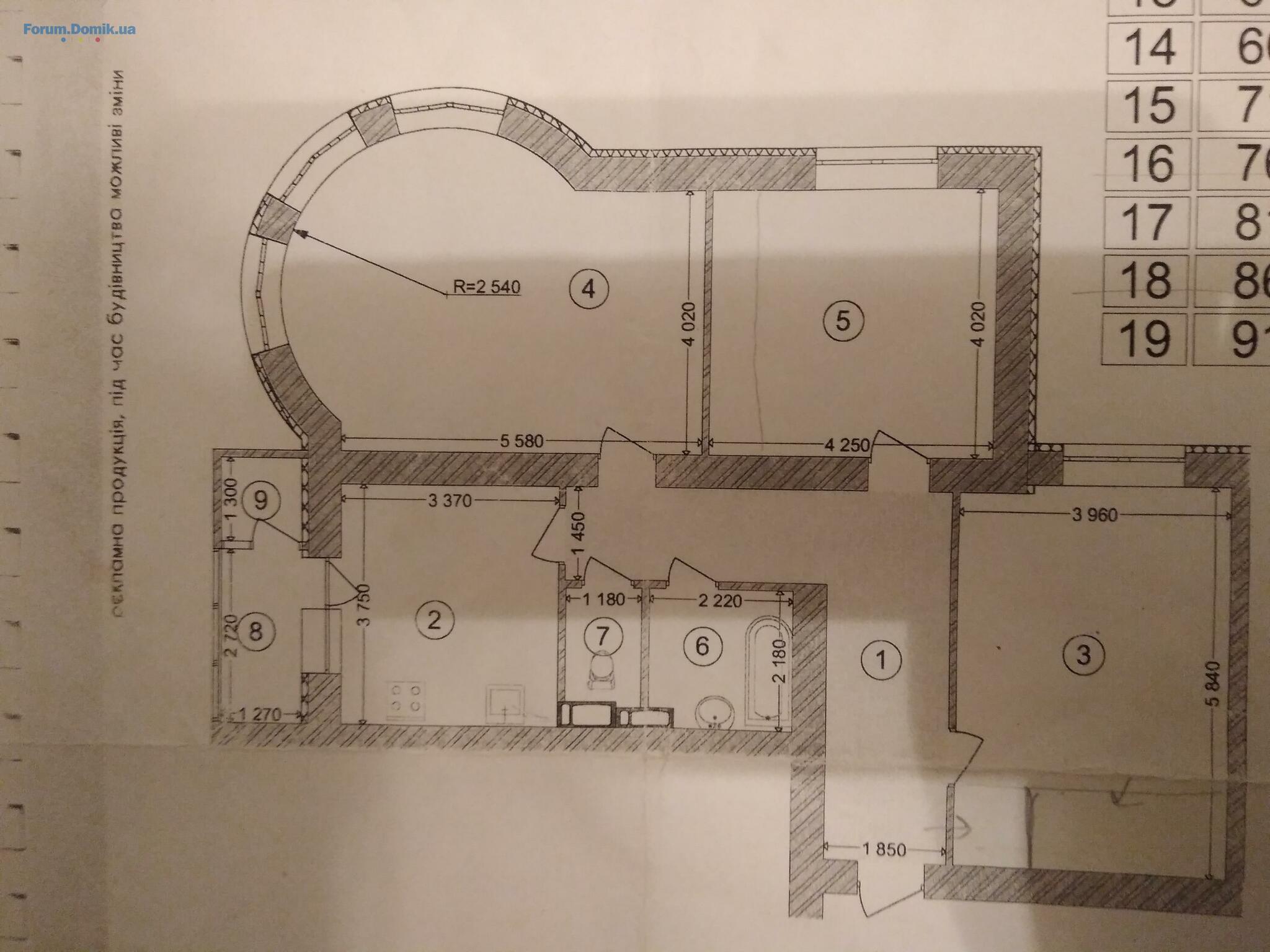

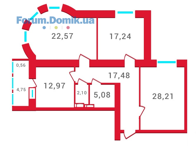

Добрый день!
Не можем определиться с выбором квартиры из двух.Первая-кирпичный дом(юго-западная сторона),вторая-монолитно каркасный(север-юг) с возможностью перепланировки.Двое разнополых детей и хочется отдельные комнаты для детей.Или как вариант в первом варианте поделить комнату на две,на кухне сделать арку в гостинную.Может у кого-то есть похожие планировки квартир или идеи,что можно сделать.
Заранее спасибо!!!
Заранее спасибо!!!
Заранее спасибо!!!
Обе квартиры не супер удачные, но с второй, не смотря на геометрию, можно сделать что то путнее.

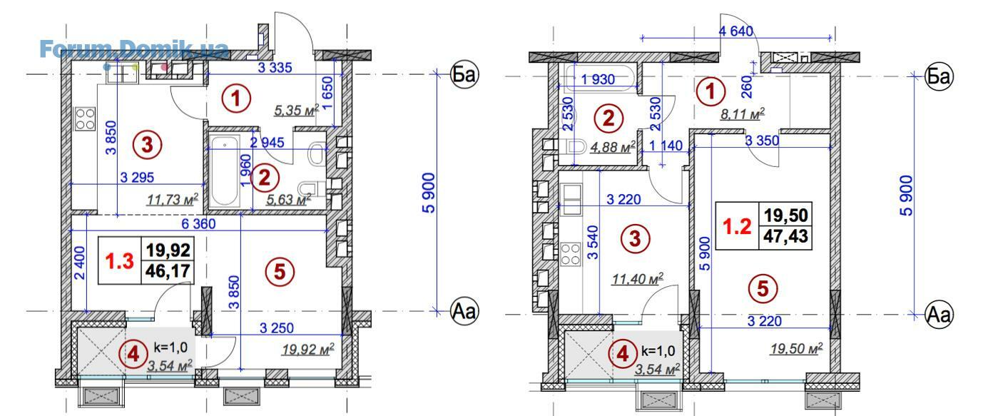

Всем привет,
нужно перепланировать 1к квартиру 46 м2.
Вход в углу, изначально ванна была справа от квартирной двери с Г-образным бесполезным коридором 8м2, который не нужен.
Я наваял с моей т.з. посимпатичней вариант. Подскажите, как можно улучшить вариант:
1) cтОит ли в углу ниже ванной отгородить маленькую кладовку?
2) как на практике лучше соединить зону кухни с зоной прихожей: отгородить шкафом, сделать кухню угловой, еще что?
3) расположение и площадь ванной - ОК?
Красным кругом отмечено место вытяжек/канализаций.

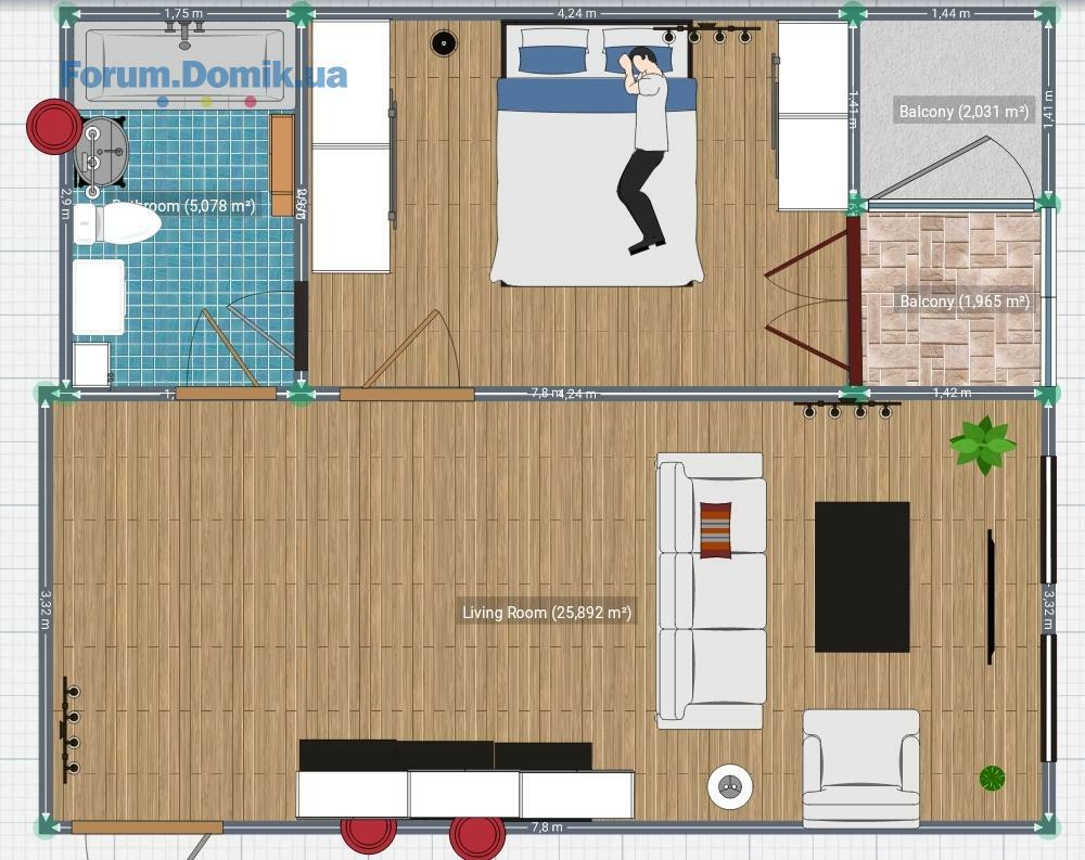

Встретилась вот такая планировка достаточно стандартной 1к квартиры - необычно что окно в спальне разделено на 2 отдельных окна. Как думаете - лучше комната с одним сплошным окном, или двумя?
Думаю что 2 окна можно как-то красиво обыграть, возможно даже с одним сделать мини-кабинет. Возможно кто-то уже встречал интересные решения?
Прикладываю планировку - одна со сплошным окном, вторая с раздельными.

ОБЯЗАТЕЛЬНО отгораживайте зону прихожей, больше мест хранения! у Вас так же коллапс с дверями в сан узле, оставьте один вход. телевизор лучше смотреть на стене, чем против света из окна, тем более что нормальный диван не станет по ширине так, будут неудобные проходы
Удачи в ремонте!
Удачи в ремонте!
[attachment=0]Screenshot_kv46.jpg[/attachment]
Заранее спасибо!!!
