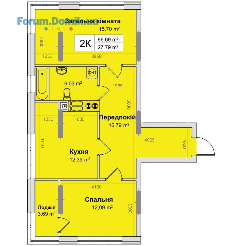

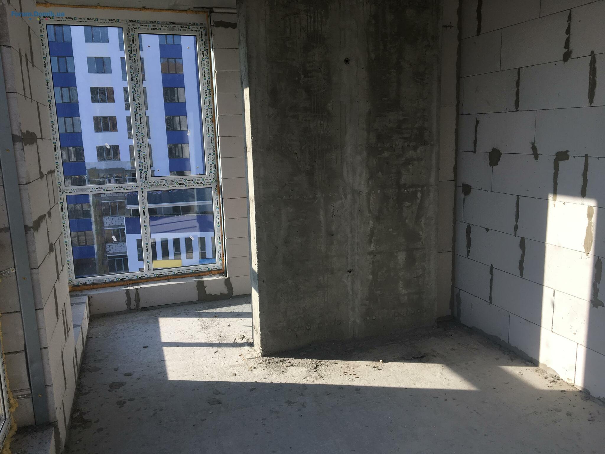

Нашла очень классную видовую квартирку, но в спальни, гостиной и даже на кухне стоит несущая стена, ее нельзя никуда деть, не будет ли она реальной проблемой при дизайне квартиры, пока фантазии нет, как ее обыграть, но может у кого то был опыт? или лоджии поделать? так же менеджер предлагал гардеробную в общей комнате, везде в каждой комнате, и кухне и так же туалете панорамные окна))
брать такую или будет геморройной?

Цитата "Lucky1985":Нашла очень классную видовую квартирку, но в спальни, гостиной и даже на кухне стоит несущая стена, ее нельзя никуда деть, не будет ли она реальной проблемой при дизайне квартиры, пока фантазии нет, как ее обыграть, но может у кого то был опыт? или лоджии поделать? так же менеджер предлагал гардеробную в общей комнате, везде в каждой комнате, и кухне и так же туалете панорамные окна))
Что это за ЖК такой?
Определенный гемор с ней будет. Панорамные окна занимают 50% внешних стен - большой расход на отопление. Там и были изначально заложены лоджии, но их не сделали, вот и появились несущие пилоны посреди комнат, где то надо делать лоджию, где то можно обыграть оформлением и расстановкой.
Это ЖК Ривьера на малоземельной 75,
там понравился вид на озеро, днепр и рядом метро...
всегда хотела панорамные окна, но боюсь не под наши зимы, хотя могут спасти Внутрипольные конвекторы
дурацкая ситуация только со стенами...
фантазии не хватает как это можно обыграть,
ширина 1250 ну прям совсем не удобная

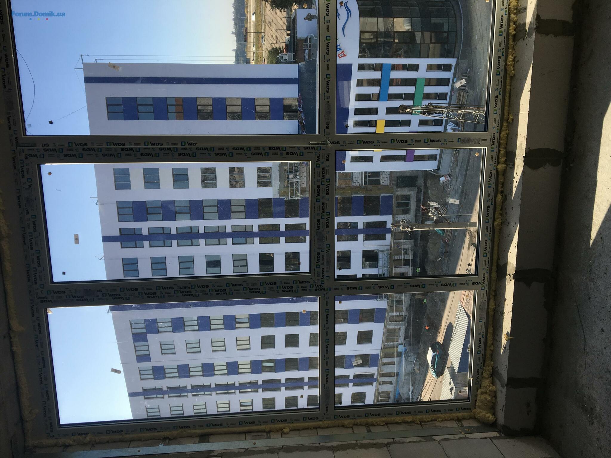

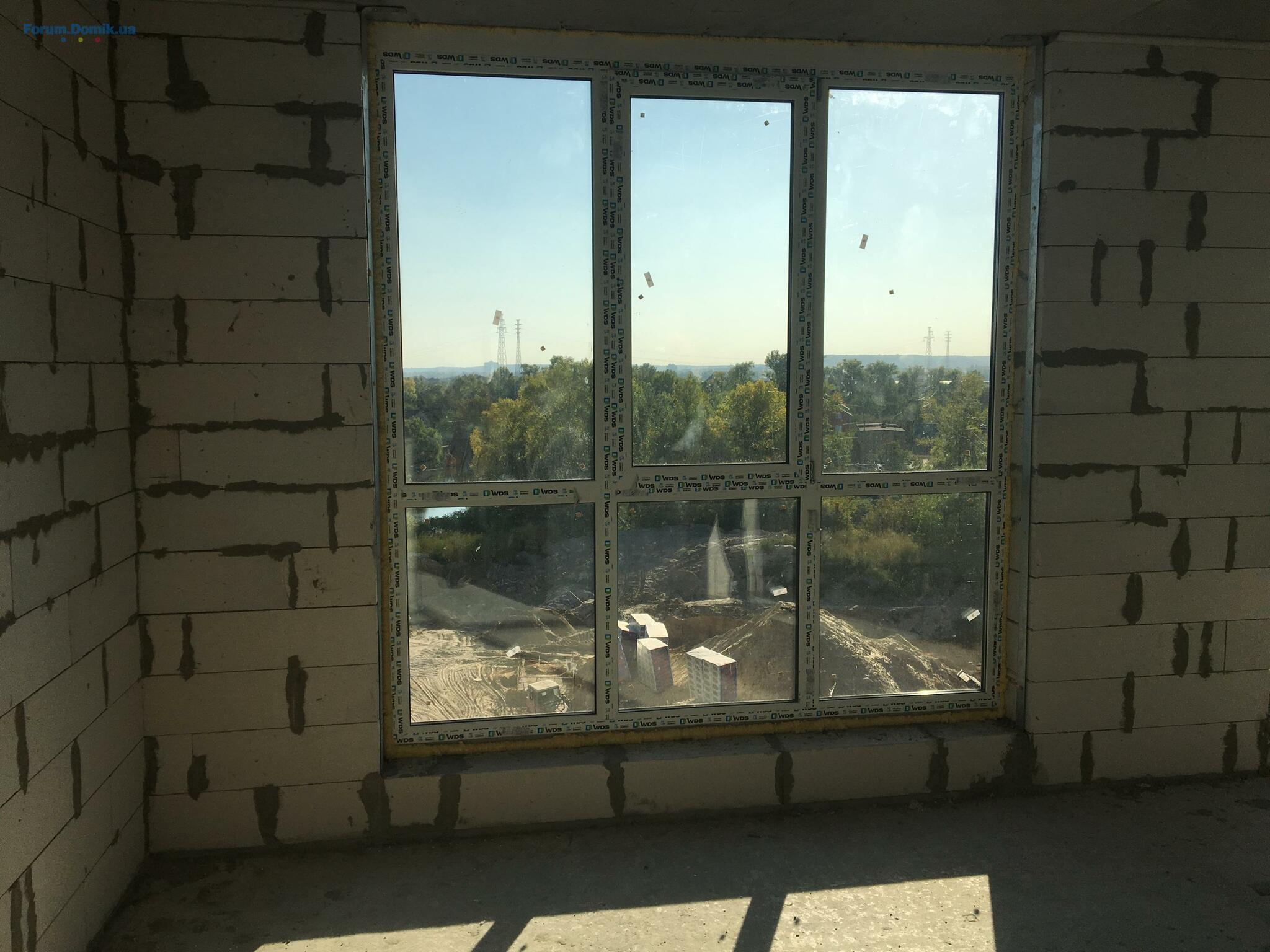

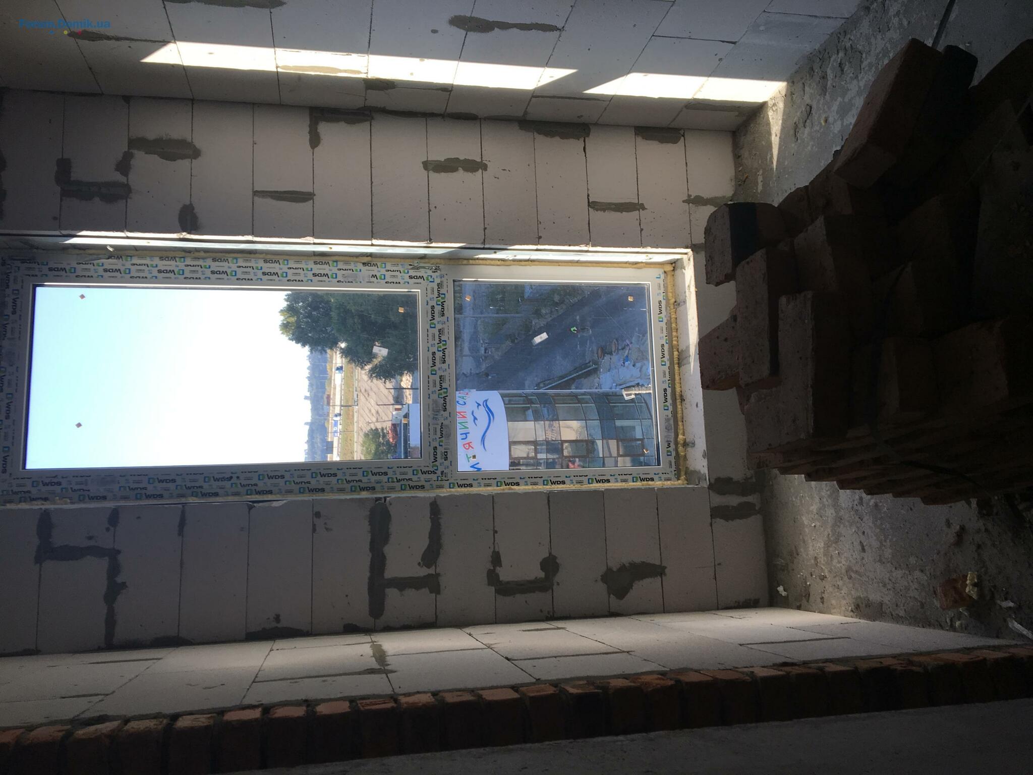

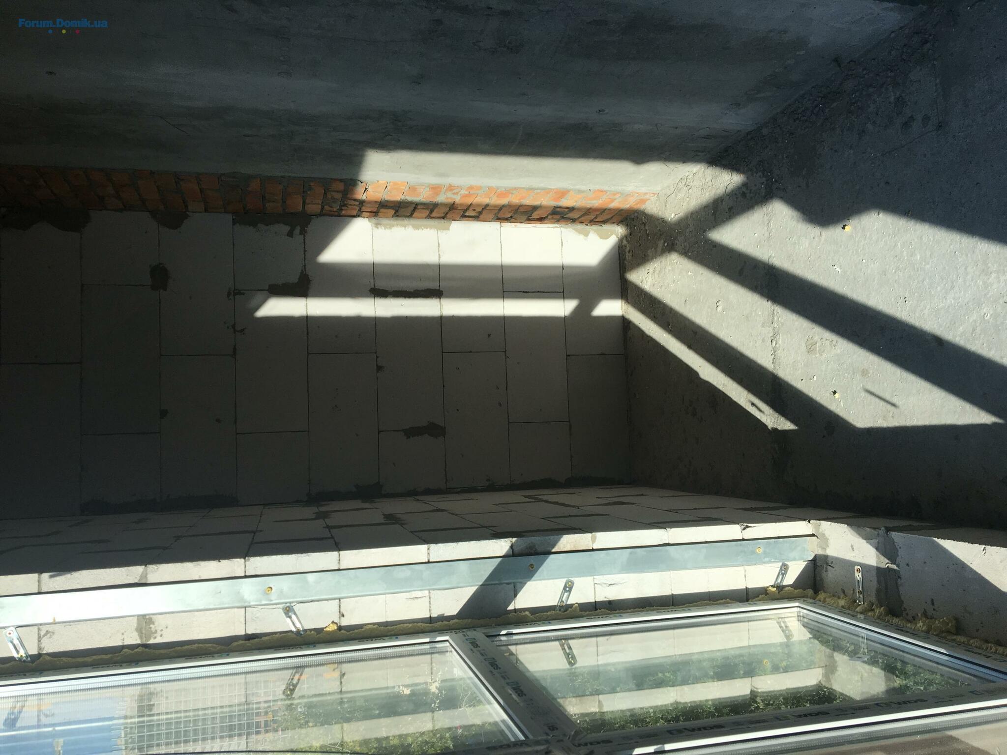

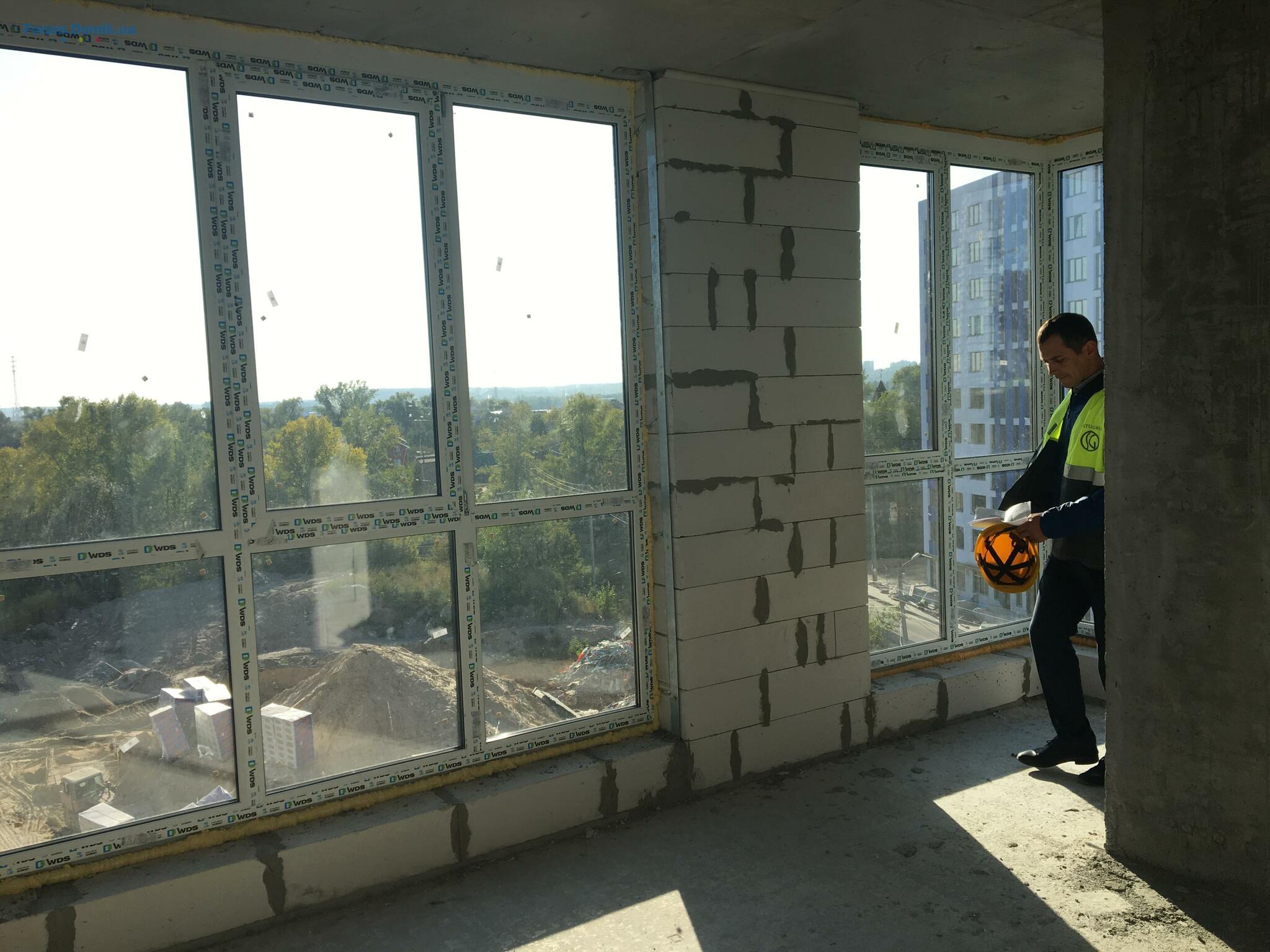

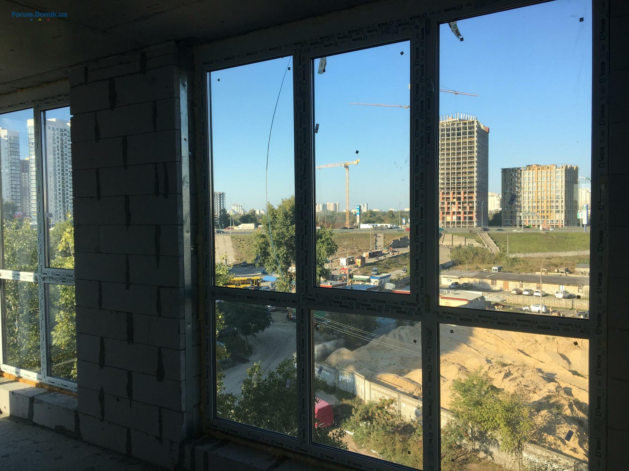

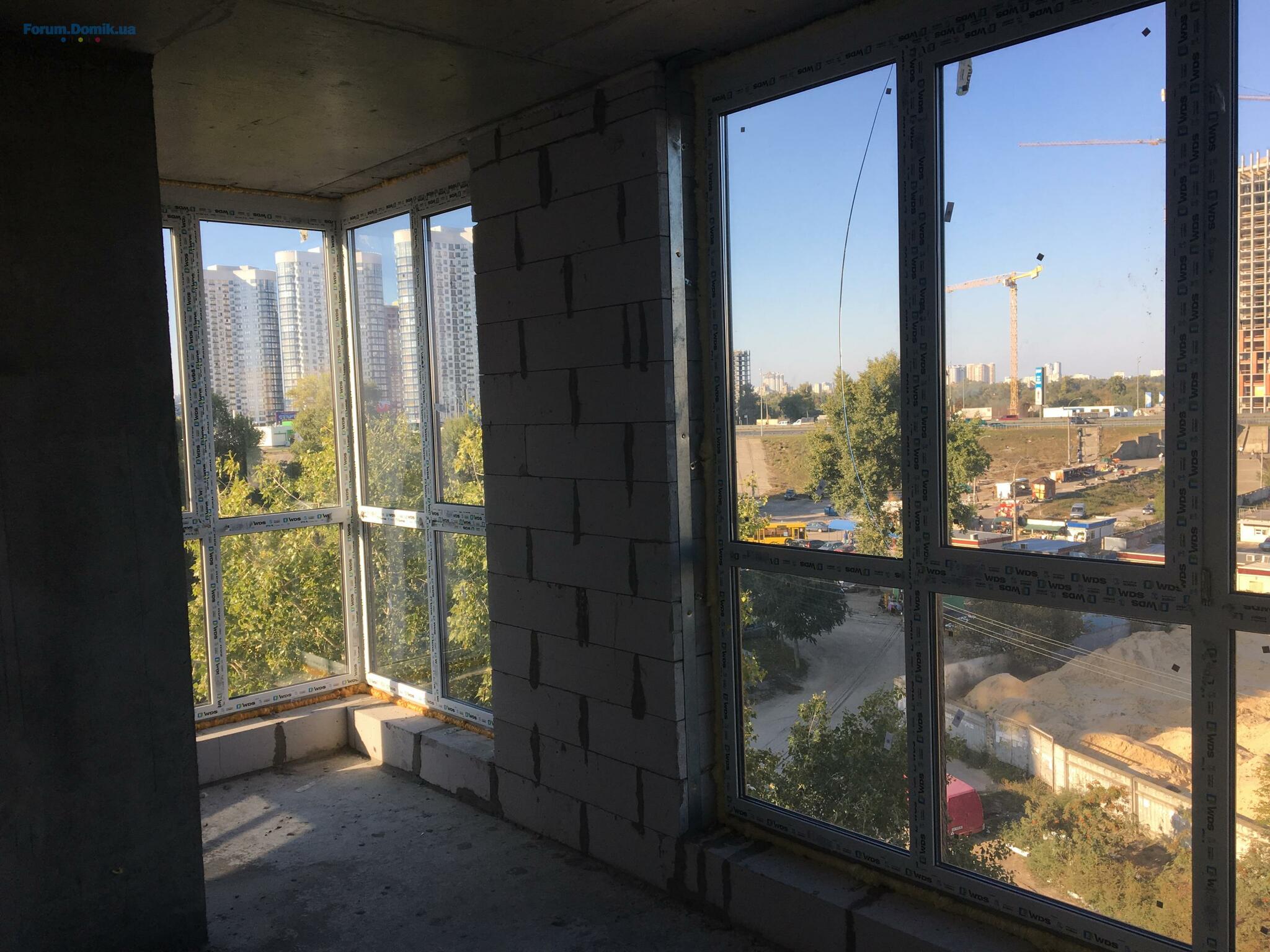

вот наснимала с показа

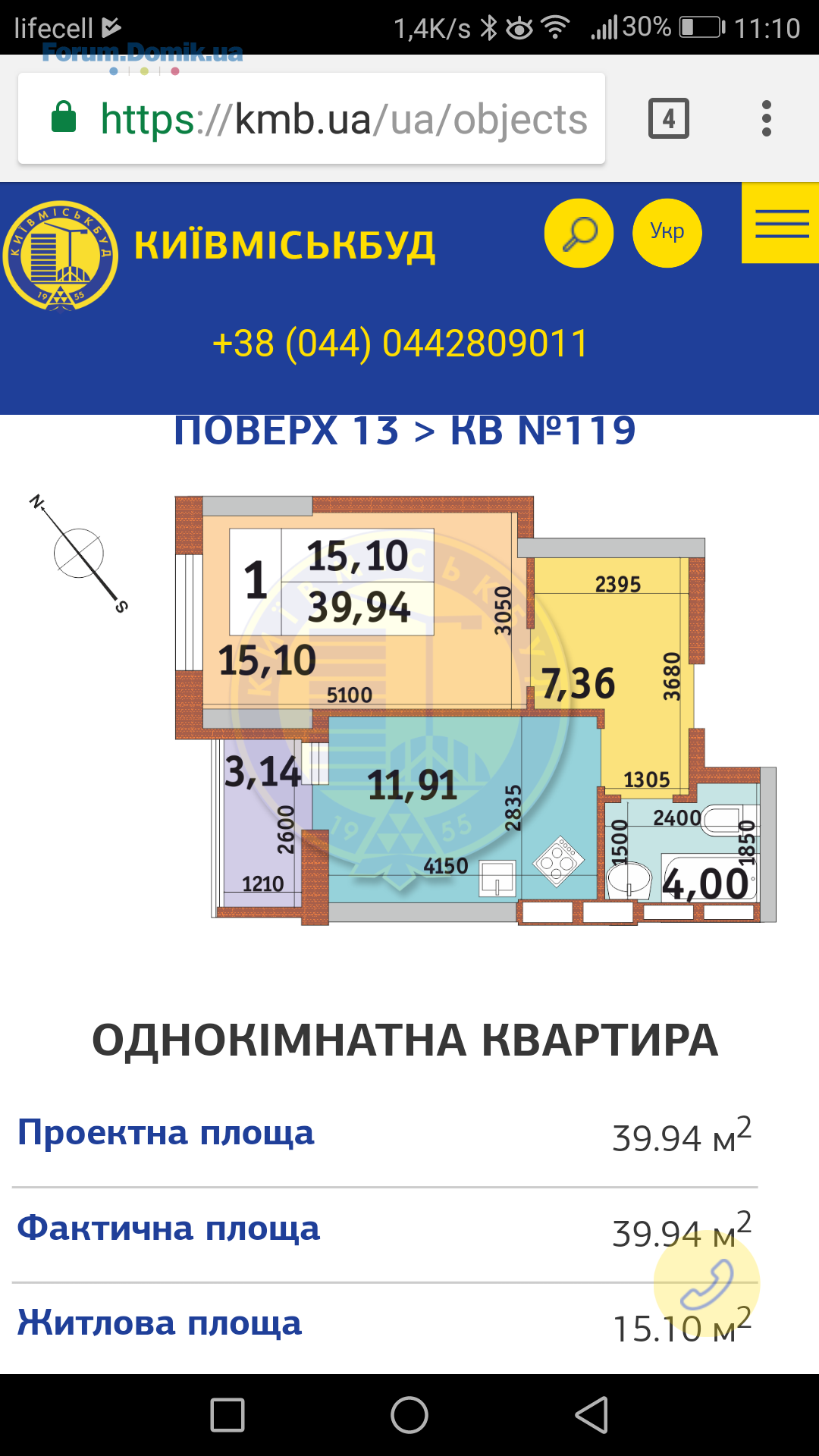

Подскажите пожалуйста, возможно ли из такой однушки сделать двушку?
И ещё вопрос можно ли менять санузел с кухней? так можно было бы сделать студию.

Цитата " Bagira_Ninel":Подскажите пожалуйста, возможно ли из такой однушки сделать двушку?
[attachment=0]9DEB287C-1BAF-4DF0-9499-0E5093B763D4.jpeg[/attachment]
Если постараться получится, а кухню в санузле условно можно, наоборот нельзя.

Куда же там ещё и кухню
жаль что местами менять нельзя, так бы санузел был бы сразу у входа, а кухня в комнате студия.
Вроде 40м ... но как перепланировку сделать ума не приложу.
жаль что местами менять нельзя, так бы санузел был бы сразу у входа, а кухня в комнате студия.Вроде 40м ... но как перепланировку сделать ума не приложу.

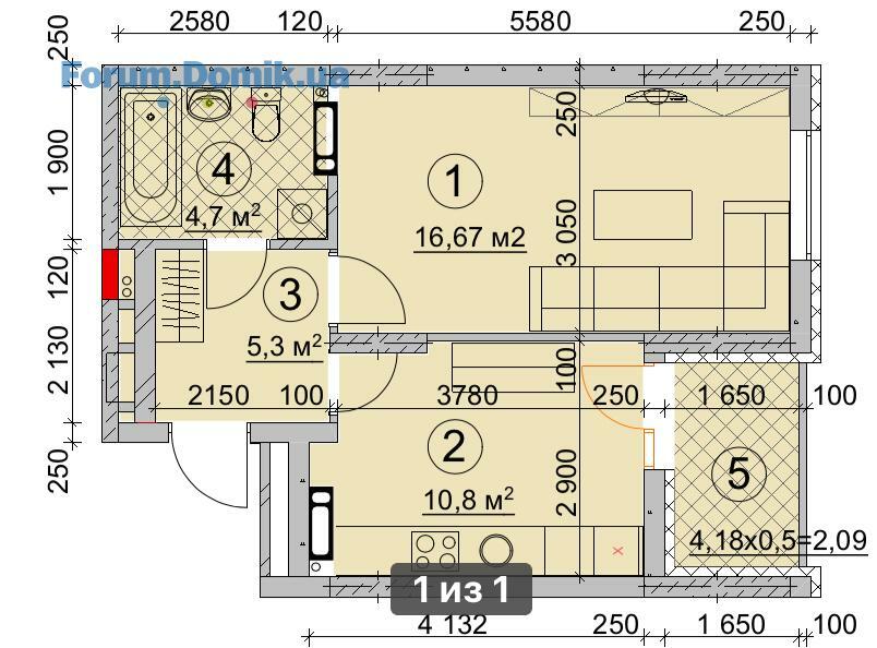

[attachment=1]9DEB287C-1BAF-4DF0-9499-0E5093B763D4.jpeg[/attachment]
Здравствуйте, Bagira_Ninel.
Можно отдать часть гостиной под спальню и сделать между ними окно, для проникновения естественного освещения. Между кухней и гостиной сделать выдвижную перегородку (если нужно). Заложить дверной проем в кухню и перенести оборудование вдоль другой стены. Вообще еще можно поиграться с планировкой.
Спасибо, действительно очень хорошо выходит, интересно а можно ли в этой схеме убрать стену которая перекрывает лоджию и увеличить тем самым комнату-кухню? это ведь не несущая стена?

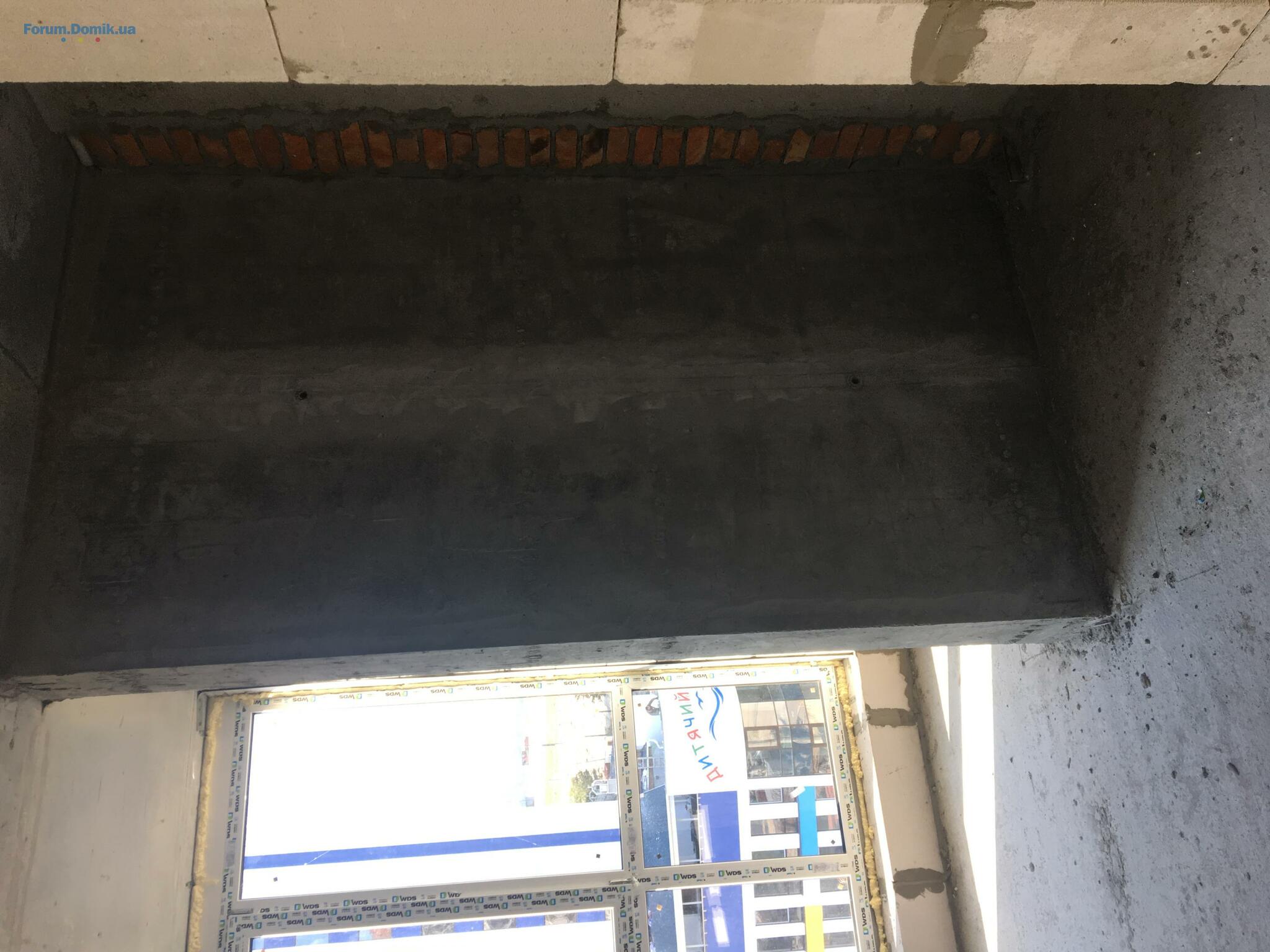

Точно можно убрать балконную дверь, окно и выступ под окном. Можно ли убрать всю остальную стену - не могу сказать, нужно понимать, что там с конструктивом стены (проконсультируйтесь со своим прорабом). В любом случае, при присоединении балкона к кухне, его нужно будет утеплять.
