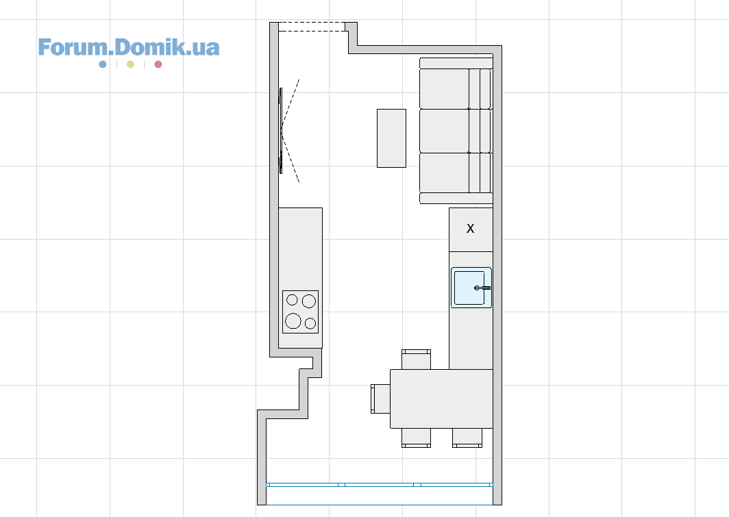

Цитата "kc-design":
Скляна перегородка влаштує, якщо фурнітура якісна, то досить хороші двері.
Отак правильно уже. Злив у підлозі у вас вийде, якщо трохи підняти рівень стяжки і стояк буде можливість повністю перебрати.
Скиньте обмірний план, необхідно на довжину і ширину приміщень подивитись.
1. А на яку фурнітуру для розсувних дверей (фірми-виробники-ціна) варто звернути увагу?
Обмірний план тут
Обмірний план тут [attachment=1]plan do.pdf[/attachment]
Фурнітура Dorma досить хороша.
Як варіант

Теж думали про такий варіант,але:
1. права стіна - газовий котел+плита та чуть столешниці лишається, зліва - мийка,посудомийка і чуть робочоі поверхні, а холодильник куди?...
П.с. чим ризиковане розширення с/у за рахунок кімнати при супердорогій гідроізоляціі?
Але тут навпаки і котел же можна перенести. Де знаходиться газовий стояк з лічильником? Фото кухні є?
Гідроізоляція звісно +, але ще лишиться шум, який частково буде проникати до сусідів, особливо знизу, потрібна також і звукоізоляція.

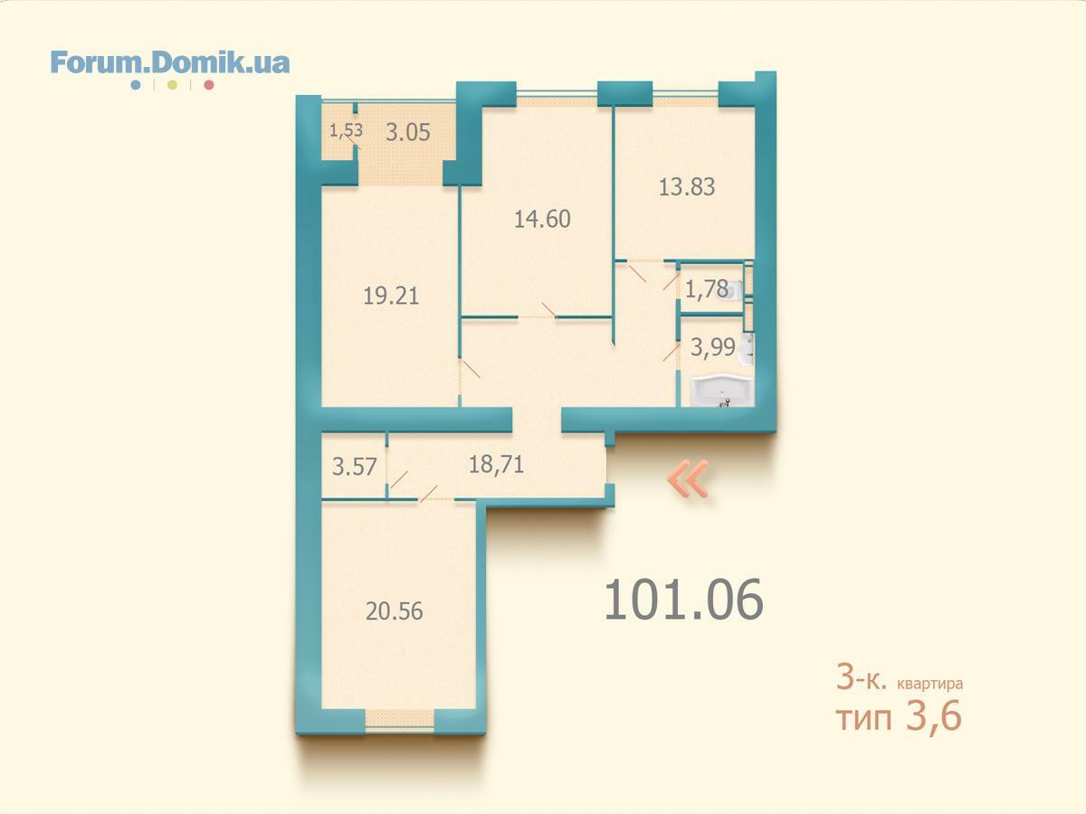

Добрый день, помогите, пожалуйста, с вариантами дизайна 3-х комнатной квартиры, если такое возможно. Ломаем голову и топчемся уже месяц на одном месте. Данная планировка в ЖК "Козацький" тип 3,6 уже выкладывалась на этом форуме, но ее оставили без внимания. Соседям - прошу откликнуться
Отдельный вопрос - уместно ли делать гипсокартонный потолок при исходной высоте стен в 2.7м, или будет очень низко ? Хотелось бы скрытую подсветку, точечные светильники, но боюсь что после укладки пола и учитывая что высота такого потолка составит, как заверяют строители, не менее 10 см - его можно будет чуть ли не рукой достать.

Цитата "Ievgen1983":Добрый день, помогите, пожалуйста, с вариантами дизайна 3-х комнатной квартиры, если такое возможно. Ломаем голову и топчемся уже месяц на одном месте. Данная планировка в ЖК "Козацький" тип 3,6 уже выкладывалась на этом форуме, но ее оставили без внимания. Соседям - прошу откликнуться
А что именно вы хотели бы в исходной планировке изменить? По-моему отличный вариант, но, может у вас есть свои мотивы и пожелания.
Что касается высоты потолка - пол много не "отъест", см до 5 полагаю, еще 10 на зашить потолок можете себе позволить, рукой достать не удастся, ну разве что вас не зовут всей семьей в ВБЛ) Но разницу между стандартными 2,7 и вашими 2,55-2,6 почувствуете.

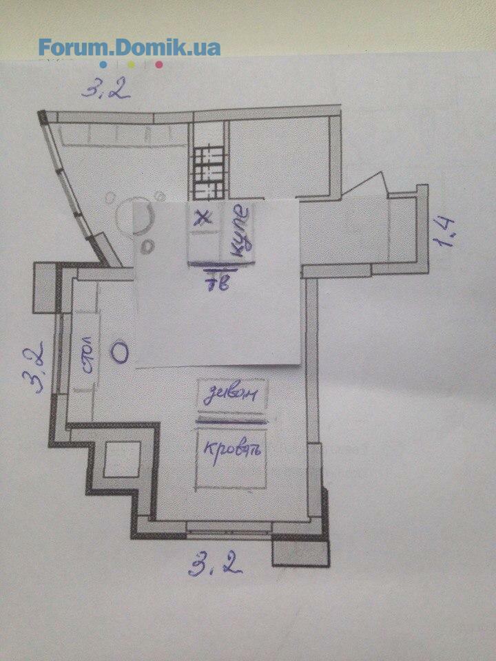

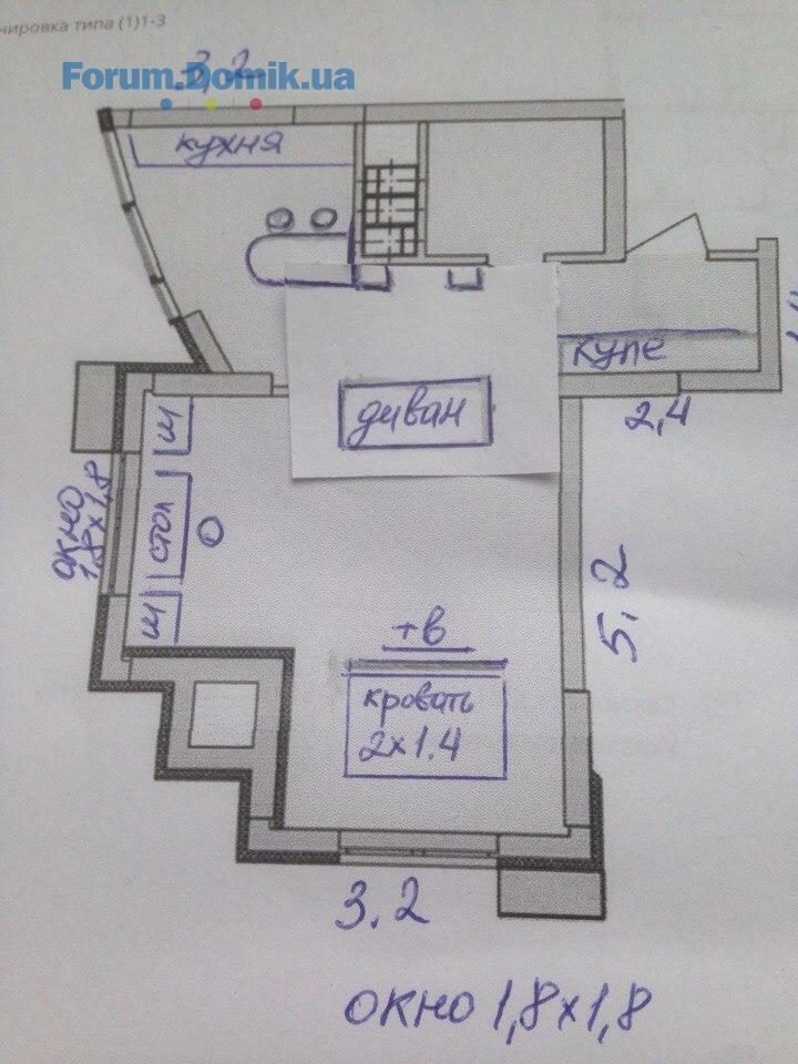

Помогите, пожалуйста ,с дизайном однокомнатной 45 м . Кухня 10 м с большим панорамным окном, комната 24 м с двумя большими окнами 1.8 на 1.8 . В большой комнате однозначно хочу перегородку двухметровую, чтобы отделить кровать .Есть планировка с которой получена квартира и два моих варианта.Который по Вашему мнению лучше? В первом хочу холодильник и пенал с кухни вынести в коридор со шкафом купэ сзади. Во втором- кухонную стенку поместить в один ряд с холодильником, а шкаф купэ 2.4 на 0.45 напротив входной двери.Посоветуйте пожалуйста.
veta leta
vl
68
21 марта 2016
14 июль 2017 07:12
Первый
veta leta
vl
68
21 марта 2016
14 июль 2017 07:12
Второй
kc-design
Ветеран
1 644
22 сентября 2015
14 июль 2017 19:57
Цитата "veta leta":Второй
Этот лучше и по пространству и по практичности. Какой же шкаф-купе в коридоре 1,4м? От 45 см останется 35 см полезной глубины, а прихожая 1х2,4 слишком тесная будет.

23 июль 2017 14:07
Спасибо, именно коридор 1 на 2.4 меня смущает. Но я думала может все-таки такой вариант коридора подойдет.Так добавляется площадь к гостиннной и тв зона просматривается с дивана и с кухни.
Khozyain
522
09 февраля 2016
23 июль 2017 15:52
Цитата "veta leta":Спасибо, именно коридор 1 на 2.4 меня смущает. Но я думала может все-таки такой вариант коридора подойдет.Так добавляется площадь к гостиннной и тв зона просматривается с дивана и с кухни.
Результат в жизни вам совсем не понравится - в итоге ни шкафа нормального, и в коридоре два человека только бочком разминуться смогут. Шкаф и во втором случае не велик, но хоть нужную площадь не съедает.

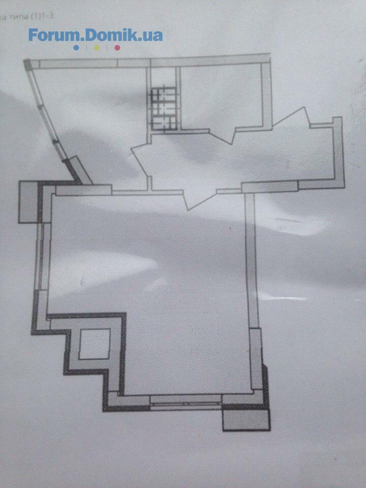

Цитата "veta leta":Помогите, пожалуйста ,с дизайном однокомнатной 45 м . Кухня 10 м с большим панорамным окном, комната 24 м с двумя большими окнами 1.8 на 1.8 . В большой комнате однозначно хочу перегородку двухметровую, чтобы отделить кровать .Есть планировка с которой получена квартира и два моих варианта.Который по Вашему мнению лучше? В первом хочу холодильник и пенал с кухни вынести в коридор со шкафом купэ сзади. Во втором- кухонную стенку поместить в один ряд с холодильником, а шкаф купэ 2.4 на 0.45 напротив входной двери.Посоветуйте пожалуйста.
А вот это помещение сразу слева от входной двери - это что?
veta leta
vl
68
21 марта 2016
23 июль 2017 16:20
Слева по плану застройщика должна была быть ниша глубиной 60 см ,но строители ее забрали и осталась глубина всего 25 см.
