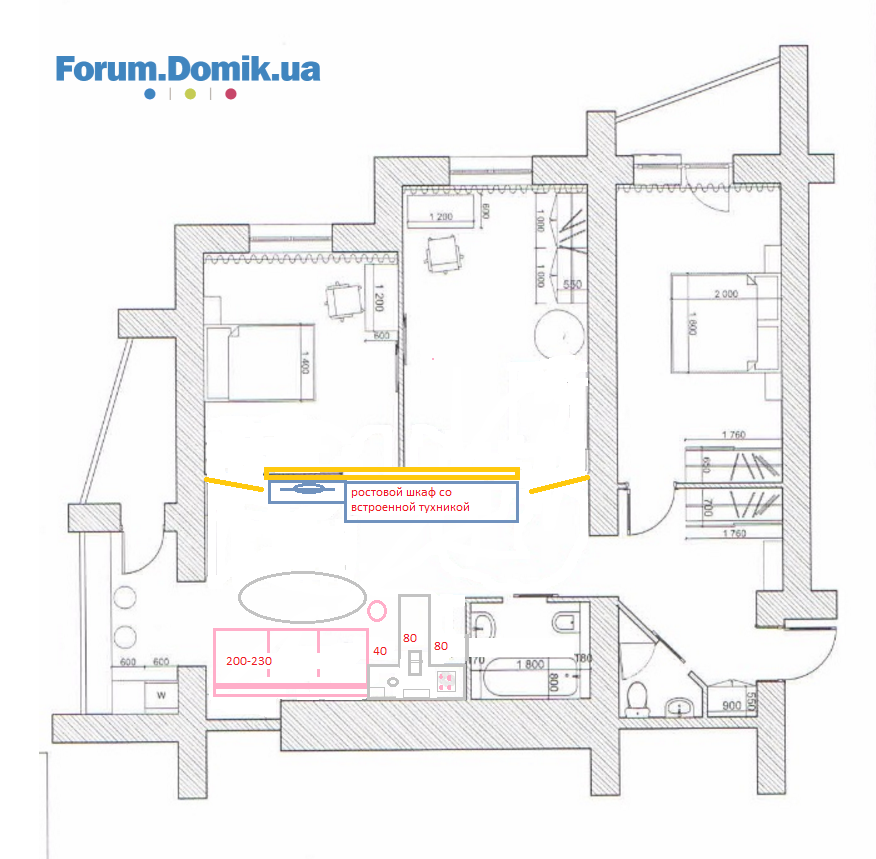

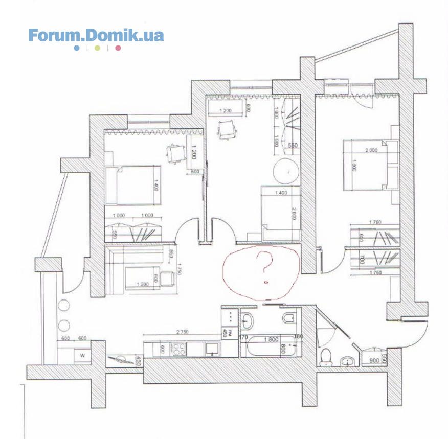

Шш-Шикарный знак вопроса! На его месте вдоль спальни располагается 3*600*2550 кухонная секция со встроенной техникой и холодильником.Практически вся стена рабочей поверхности в зоне варочной поверхности упраздняется и становиться свободной для полноценного дивана,ну и телевизор переежает на противоположную стену к спальне. Мало того, можно оформить рабочую зону в в виде полуострова для совместного приготовления пищи,который должен расположиться в районе расположенной сейчас мойки и протянуться в направлении стены между двумя будущими детскими,соответственно отступ от стены ванной 80 см. Мойка под стеной, а варочная на самом полуострове с островной вытяжкой. И хозяйка всегда лицом к семье,и семья тоже может помочь. Я бы почеркал бы на Вашем плане или эскизе,но вредоносная площадка РАдикал.ру со всплывающим спамом на весь экран не оставляет возможности даже ознакомиться с промерами помещения.Вставляйте графику в пост напрямую со своего диска без всяких ссылок.
Вариант 2. Двери детских спален с последнего эскиза разъежаются в стороны несущих стен.И в сухом остатке мы получаем более 6 метров сплошной стены для того же шкафа встроенной техники и дивана.Разнесенные двери всегда комфортнее. Где-то так.

В сухом остатке мы получим 4.5-5м сплошной стены для дивана...

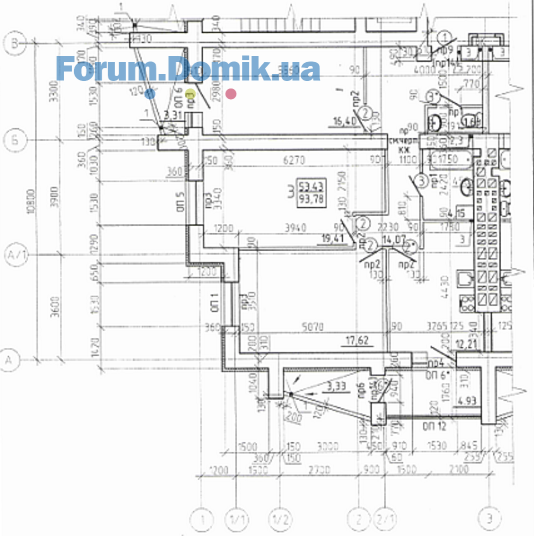

Спасибо. Но если честно не совсем понятно как это будет в реале. Относительно переноса рабочей поверхности кухни в зону знака вопроса- а как быть с вытяжкой и коммуникациями, плюс ко всему эта зона под и над жилой зоной соседей, а это вроде нельзя делать.
Вот файл в сообщении. Если можно отметьте как Вы это видите на схеме.

А вот файл с размерами помещения.

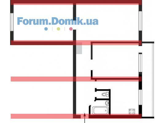

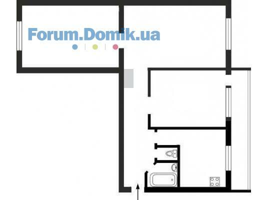

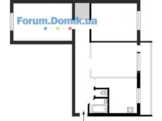

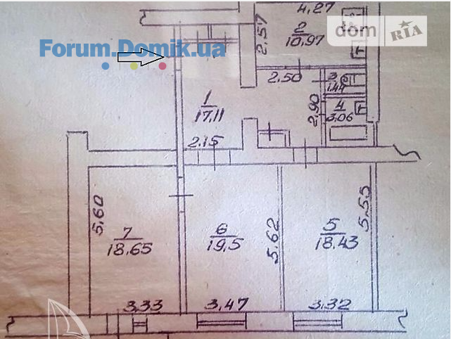

Добрый день.
Есть 3-х комнатная смежно-раздельная квартира. Хотим сделать ремонт с перепланировкой, но стал вопрос про стену, от которой хотим избавится.
Дом серии 1-КГ-480-45 (материал перекрытий ж/б панель (шатровая), размером /на комнату). Эта стена тонкая, гвоздь вбить можно чуть ли не пальцем, над стеной балка (ее трогать не будем). Мнения по поводу этой стены разделились (интересовалась у знакомых строителей, ремонтников и даже архитектора).
Можем ли мы сделать то что запланировали, или если нет, может подскажите максимально близкие варианты.
И еще, нужно ли получать разрешение на эти действия, или только поменять тех. паспорт по факту? Не очень разобралась я в новых законах...
Буду благодарна за ответ!

Цитата "harigor":Спасибо. Но если честно не совсем понятно как это будет в реале. Относительно переноса рабочей поверхности кухни в зону знака вопроса- а как быть с вытяжкой и коммуникациями, плюс ко всему эта зона под и над жилой зоной соседей, а это вроде нельзя делать.

Интересный вариант спасибо, рассмотрим его тоже.

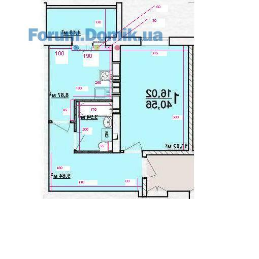

Добрый день, ребята!
Прошу помочь с перепланировкой квартиры (это новострой)
Спальню и коридор не хочется трогать.
Но вот получилась проблема с кухней. Холодильник никуда не становится (окно закрывать не хочется, в угол между кухней и ванной - забирает хорошее место, при входе в кухню тоже не нравится). Думали делать за счет ванны нишу для него, но нужна глубина минимум 75 см, что в итоге очень урезает ванну. Далее думали рушить балкон...
Вот время уже поджимает, а никаких идей нет.
Хочется так же продумать какое-то небольшое спальное место для гостей (кухня, балкон).
Заранее спасибо!

я вижу только перенос ванной в угловую часть прихожей и оборудование ее насосом Сололифт. Так Вы получите большую кухню с полноценным спальным местом. Помех соседям никаких не создадите.

Спасибо Вам большое за идею. подскажите пожалуйста зачем данный насос и где его размещать? Коммуникации по водоснабжению у нас в коридоре почти возле входной двери. И как быть с канализацией?

данный насос применяется для организации перекачки канализационного слива в местах блокирующих гравитационный отток нечистот. В вашем случае, при переносе ванной комнаты, придется произвести подпотолочный монтаж канализационной трубы через проход коридора до основной фановой трубы(с шумоизоляцией и дополнением в виде Бесберебойного источника питания, на случай отключений электроэнергии).Подвод водоснабжения не доставит сложностей( в стяжке пола, в стене, по потолку).

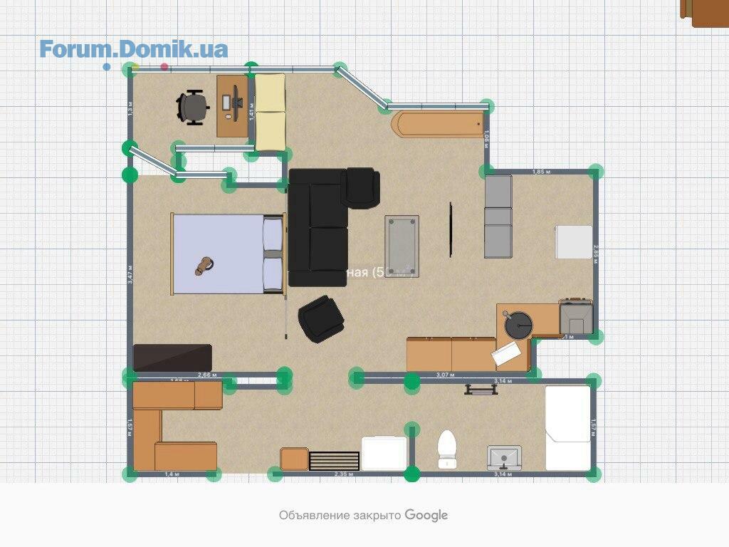

Добрый вечер! Есть студия в 45 кв.м, нужно выделить спальное место и при этом остается кухня с гостиной. У нас нет интересных идей. Форумчане, может кто чего подскажет? Все что планировали получается не очень
схема квартиры

Цитата "Гальчик":Добрый вечер! Есть студия в 45 кв.м, нужно выделить спальное место и при этом остается кухня с гостиной. У нас нет интересных идей. Форумчане, может кто чего подскажет? Все что планировали получается не очень
Добрый день. Что конкретно не устраивает Вас в той планировке, которая прикреплена? И что именно хотите получить в результате? Состав семьи и какие требования к зонам?
