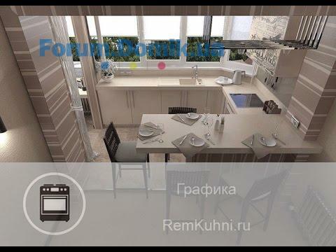

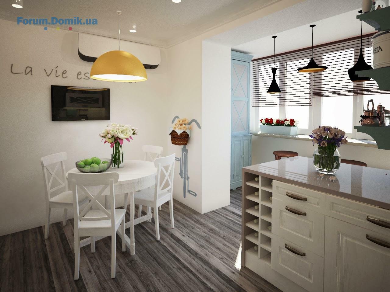

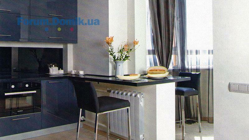

Turandohta , смотря с какого материала дом. Но я бы, рассматривала вариант, где снимают только оконный блок, не нарушая конструкцию дома, а на его месте устанавливают столешницу.
Важно! на балкон запрещено переносить батареи.
Вот несколько вариантов, как это будет стильно и функционально выглядеть.
В Ваших вариантах отсутствуют пороги внизу. А они есть почти во всех домах советских серий. Где как раз кухни по 6 кв.м.

Turandohta , я писала об этом, как о минусе для решения о присоединении балкона.
Хотя видела квартиру, где уровень балкона был ниже, чем уровень квартиры до присоединения. После присоединения уровень был поднят за счет деревянной конструкции, которая не принципиально утяжелила балкон.
