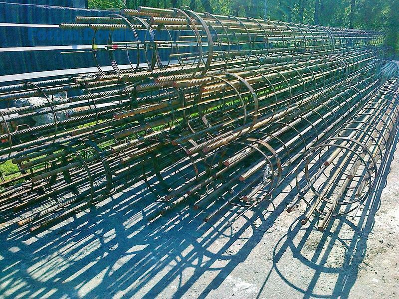

Цитата "1145":Хорошо бы, чтобы не деревья "укрепляли" склон, а укрепляла надежная стенка.
Для сомневающихся отправляю технологию и фото укрепления склона подпорной стеной:
в склоне пробурены отверстия, в которые установлены арматурные сваи, после чего в скважины залит бетон, в верхней части свай залит объединяющий ростверк.

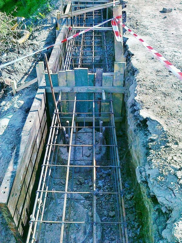

03 дек 2015 22:52
При снятии склона это выглядеть будет приблизительно так, чем вам не стена. Я же предпочитаю нормальный склон с деревьями.
