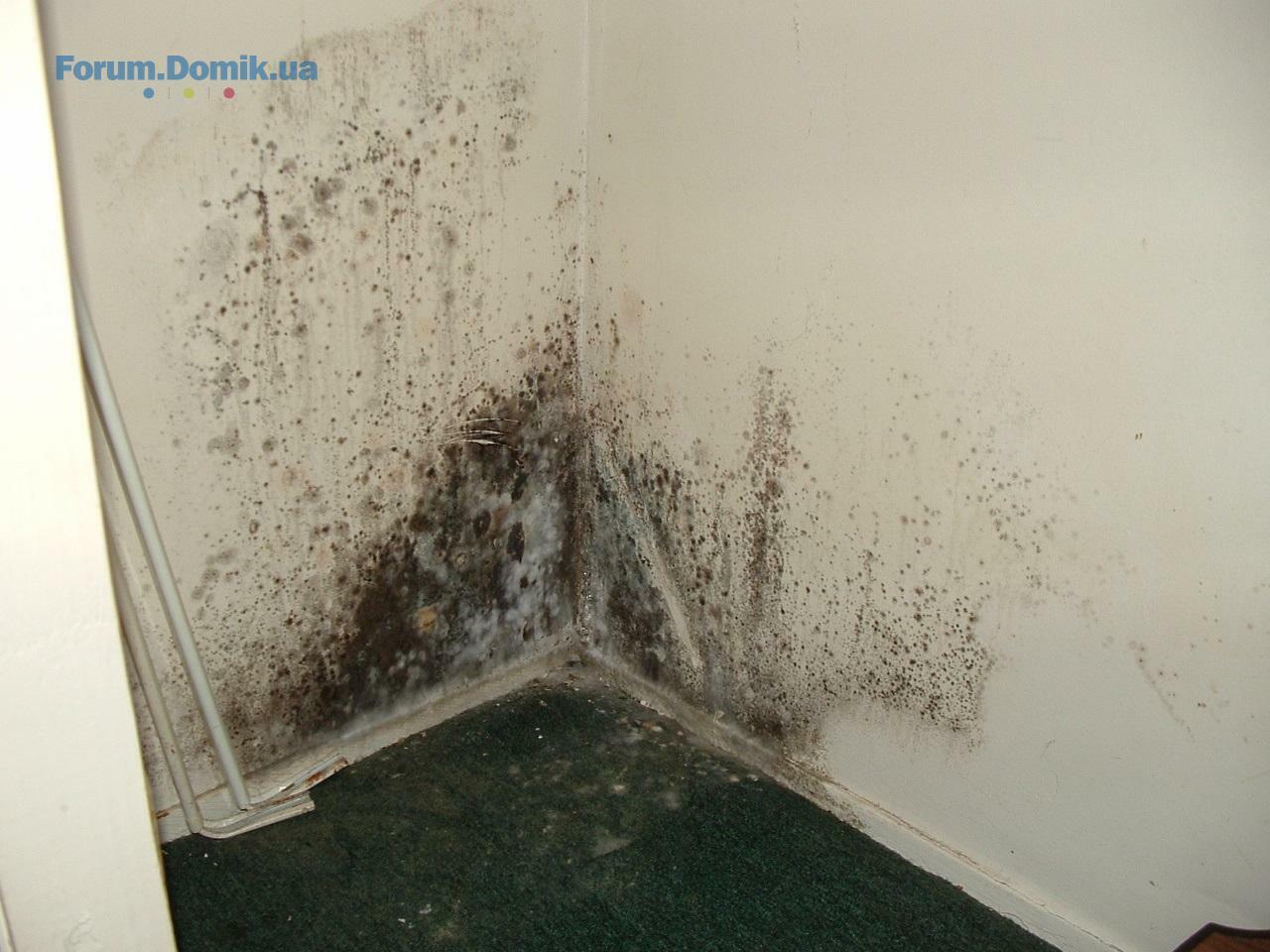

Жить в квартире или доме, где есть рассадник грибка на стенах, опасно для здоровья. Плесень распространяется на все большие площади, вырабатывая яды, быстро поражающие кишечник, кожу и верхние дыхательные пути человека.
Возможные причины возникновения грибка на стене:
1. Плохая вентиляция при большой влажности комнаты;
2. Плохая теплоизоляция стен, потолков верхних этажей, угловых наружных стен.
3. Если угол комнаты влажный, но при этом за стеной нет санузла, то нужно проверить перекрытие в этом углу и его состыковку с примыкающей стеной. Возможно, влажность повышается из-за неумело проведенной (или вовсе отсутствующей) гидроизоляции.
4. Если в квартире тепло, а с подвала проникает холод, из-за разницы температур на стене образовывается конденсат, поверхность стены мокнет, и на ней образовывается грибок.

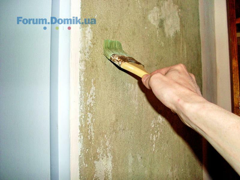

1. Первым делом необходимо просушить пораженный участок стены. При большом очаге поражения нужно просушить всю стену, предварительно удалив обои и другое настенное покрытие.
2. Далее жесткой щеткой нужно вручную убрать плесень везде, где она появилась. Если гипсовая штукатурка местами осыпается, нужно очистить стену до основания, пройдясь по всей пораженной зоне.

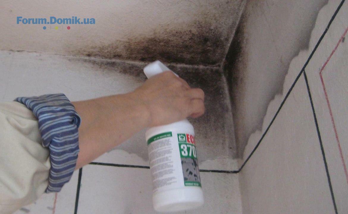

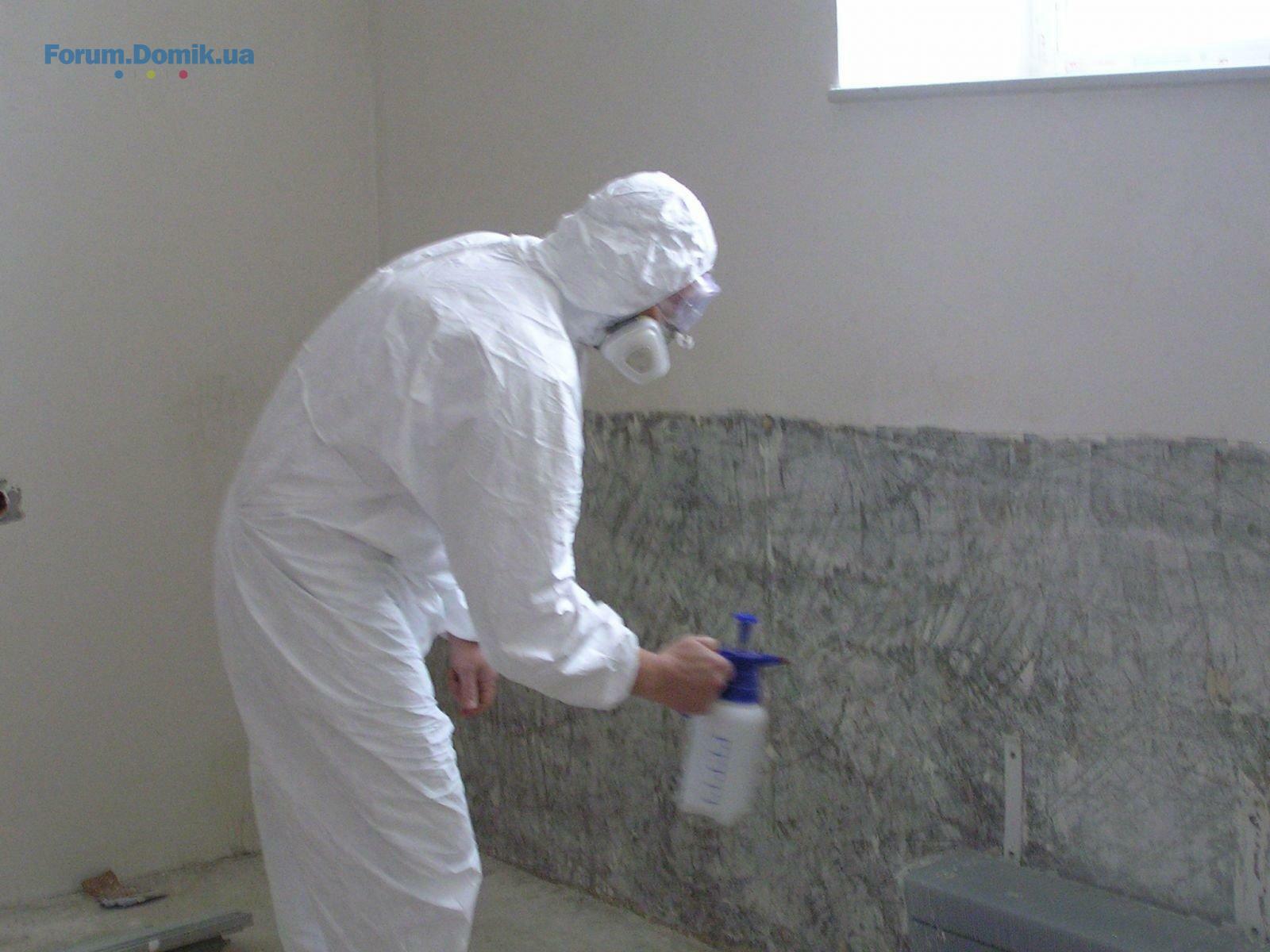

3. Следующий этап — просушка стены паяльной лампой либо строительным феном. После просушки нужно обработать стену антисептическим средством, которое уничтожит грибок и бактерии.
4. Убить споры плесени на стене поможет «Белизна» - нужно приготовить раствор с водой в пропорции 1/10 и тщательно протереть поверхность.

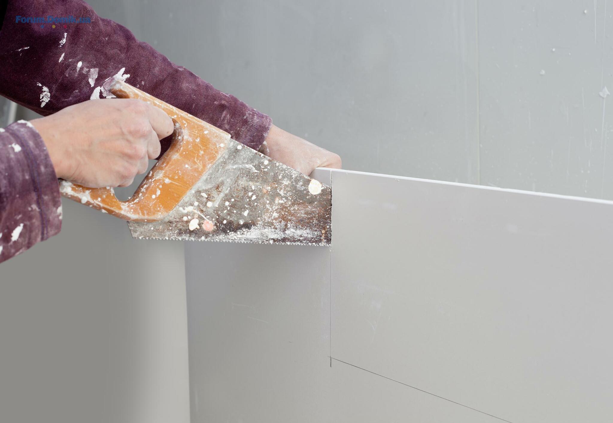

5. На стены, где возникала плесень, можно прикрутить магнезитовые плиты — это будет хорошей профилактикой возникновения плесени в будущем. Основные компоненты такой плиты — это оксид и хлорид магния, которые являются природными антисептиками. Этот материал негорючий, влагостойкий и экологически чистый. Для установки магнезитовых плит лучше всего пригласить профессионалов. Перед установкой стены должны быть пропитаны антигрибковым раствором, а сами плиты — обработаны с обоих сторон грунтовкой глубокого проникновения. Защитить стену от сырости в будущем можно, нанеся на нее грунтовку глубокого проникновения, а после — оштукатурить.
