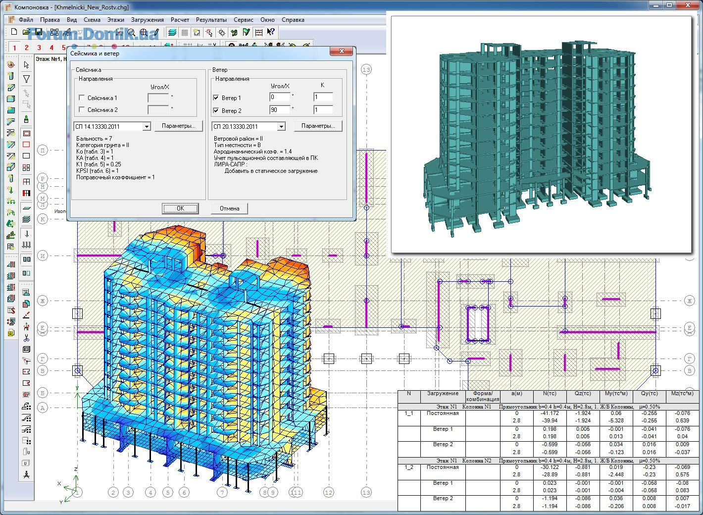

Шаг между пилонами около 6 метров и это нормально (5 лет университета по специальности "Промышленное и гражданские строительство"
) Расчет делается каркаса (бетонных конструкций только) а все остальные нагрузки идут как дополнительныеPionR

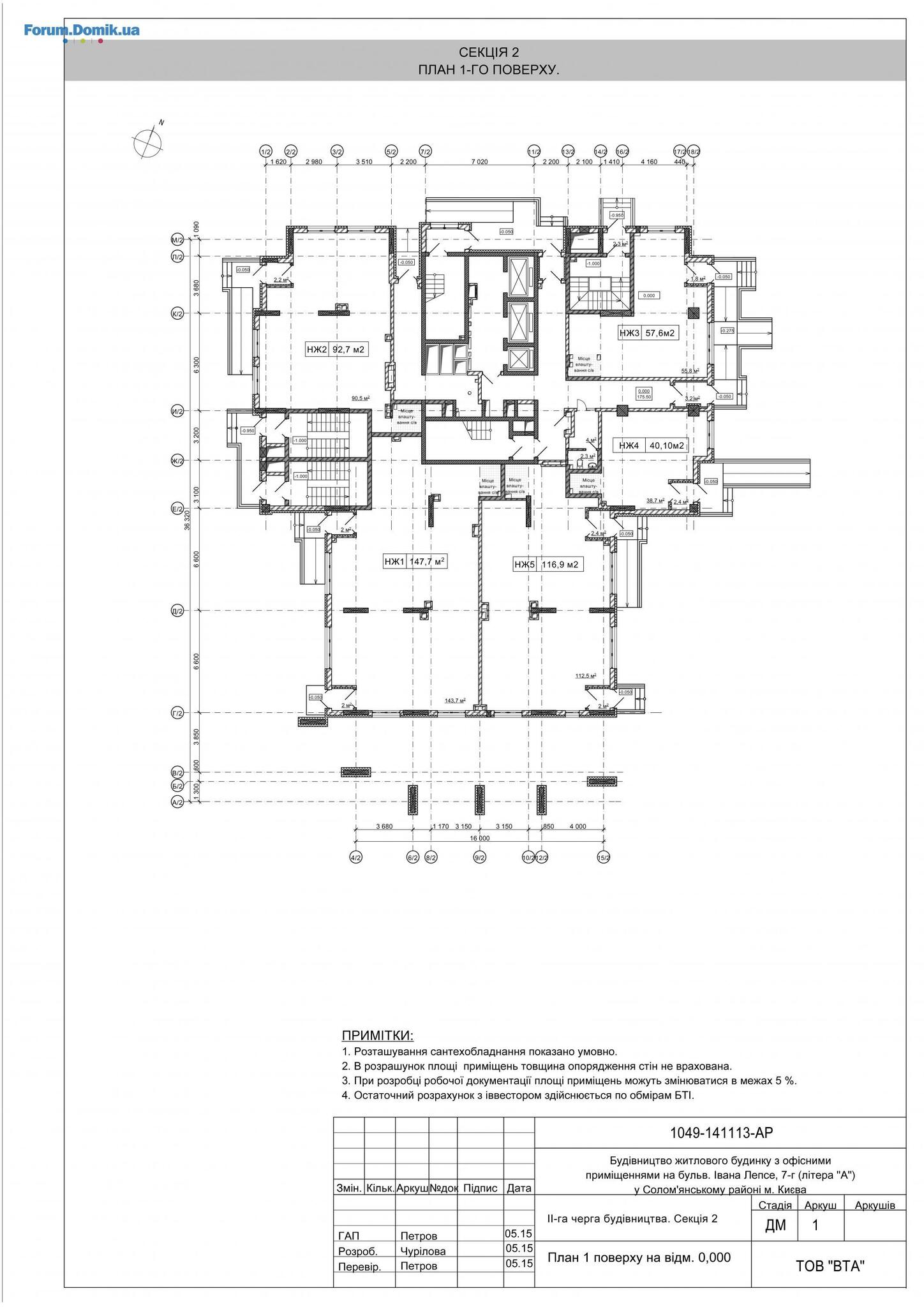

G-Админ писал, что
Цитата "Geneva admin":Появление пилона связана со сменой решения по каркасу секции, которое учитывает проезды в уровни паркинга (вертикальные элементы проектируются на всю высоту дома). Так как каркас вышел несимметричный, слева квадратные колонны (в зоне проезда паркинга), то с правой стороны возникла необходимость устройства дополнительного пилона.
выходит натяжка какая-то, что переспределяет (оттягивает) или компенсирует нагрузку с квадратных колон {по диагонали всего дома так сказать}:
Вы это как спец по ПГС аппрувите?
(1А2 тут левый верх, квадратные колонны - справа, где проезд или въезд? правильно трактую?)

"Появление пилона связана со сменой решения по каркасу секции, которое учитывает проезды в уровни паркинга (вертикальные элементы проектируются на всю высоту дома). Так как каркас вышел несимметричный, слева квадратные колонны (в зоне проезда паркинга), то с правой стороны возникла необходимость устройства дополнительного пилона."
С одной стороны усилили (пилон вместо колонны) так как предусмотрен проезд. По словам админа все норм. Каркас дома должен держать все нагрузи и не давать прогиба на плитах (выше норм). Поэтому убрать стену на балкон не будет влиять на несущую способность дома. Главное не трогать пилоны и колонны)))

Цитата "PionR":
Не понял, что это за пример здания, но вроде это не наша конструкция.
G-Админ писал, что
[attachment=1]2 секция 1 этаж.jpg[/attachment]
Самое страшно что может быть!! Это если колоны и пилоны не на вертикальной одной оси!!! (эксцентрическая нагрузка)Колонна должна быть под колонной а не смещена в сторону
А здание это не наше. Но все так рассчитываются.
