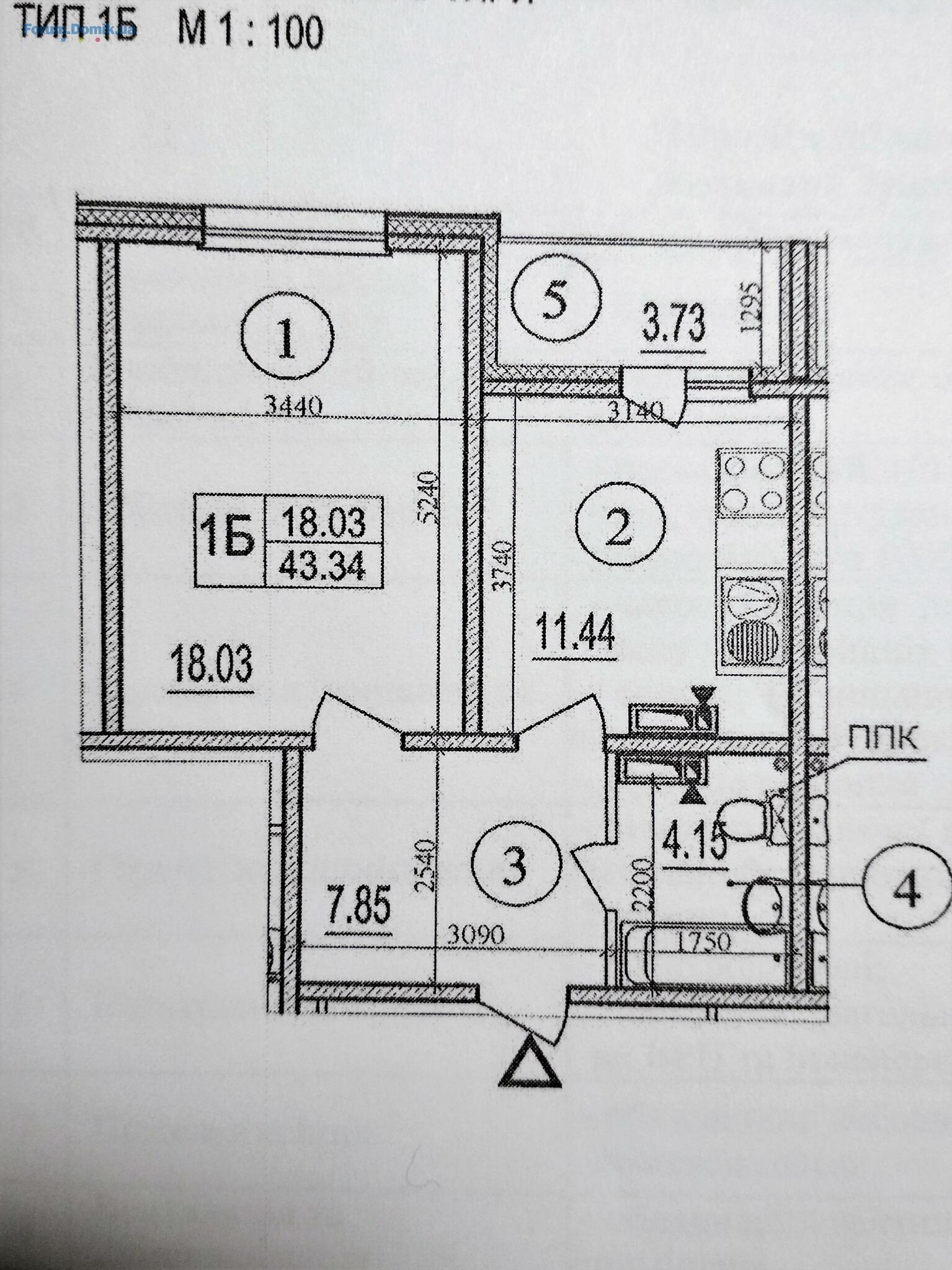

Предлагаю в этой теме обсуждать идеи, делиться советами по организации пространства 1-шки планировка 1Б.

План

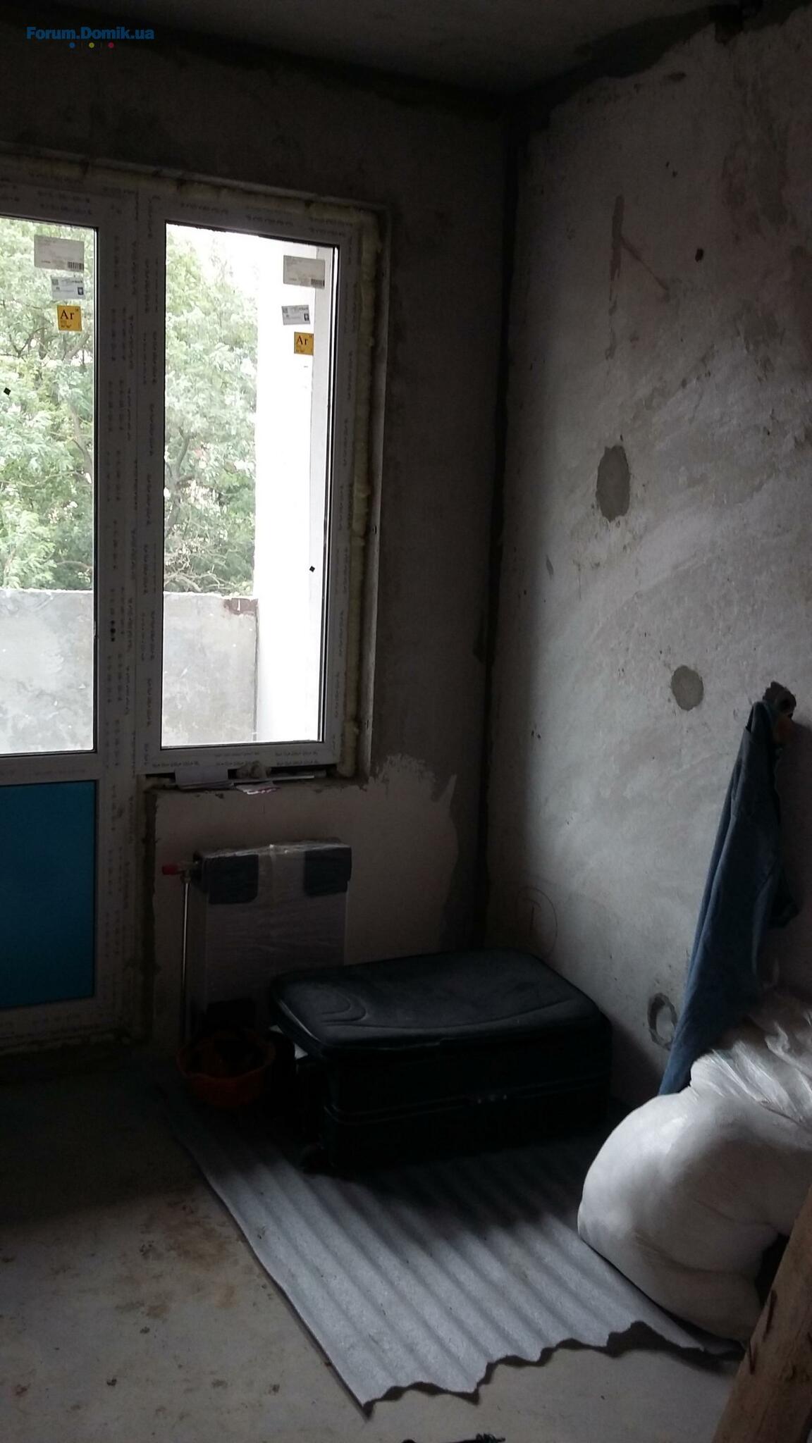

больше всего бесит в кухне окно, получается что кухонная мебель упирается в середину окна, прийдется срезать угол. У кого то есть еще варианты по этому поводу?
В коридоре кто-то будет делать угловой шкаф-купе???

Тоже думаю делать угловой шкаф-купе.Так как других вариантов не вижу.

Если уголовой шкаф-купе, то холл станет ещё меньше. Лучше сдвинуть дверь в комнату вправо, чтобы осталось 600мм на встроенный шкаф до потолка с зеркальными дверьми. Под стену с входной дверью поставить банкетку или небольшой комод. По санузлу - раковину под 90° и приставить к стояку (будет слева от входа) унитаз тоже повернуть и разместить в нише между вентканалом и стеной. С холодильником, конечно, проблемы((( придется в угол, как в советских квартирах((

Ну хол,слава богу, не лилипутский, и я не имею права стены трогать по договору(не могу дверь в комнату передвинуть), поэтому угловой шкаф купе -пока единственный вариант, чтобы туда все вместить и как шкаф и как кладовка
а в ванной, у вас получается, слева ванна, справа - туалет и умывальник? а тогда под стенкой напротив двери что? пусто?

Цитата "Lerochka":Если уголовой шкаф-купе, то холл станет ещё меньше. Лучше сдвинуть дверь в комнату вправо, чтобы осталось 600мм на встроенный шкаф до потолка с зеркальными дверьми. Под стену с входной дверью поставить банкетку или небольшой комод. По санузлу - раковину под 90° и приставить к стояку (будет слева от входа) унитаз тоже повернуть и разместить в нише между вентканалом и стеной. С холодильником, конечно, проблемы((( придется в угол, как в советских квартирах((
какую дверь вы в право передвигать собрались? это несущая стена. единственная стена с которой что либо можно делать, обозначена белым цветом на плане - это стена с дверью в туалет. все. остальное это уничтожение дома.

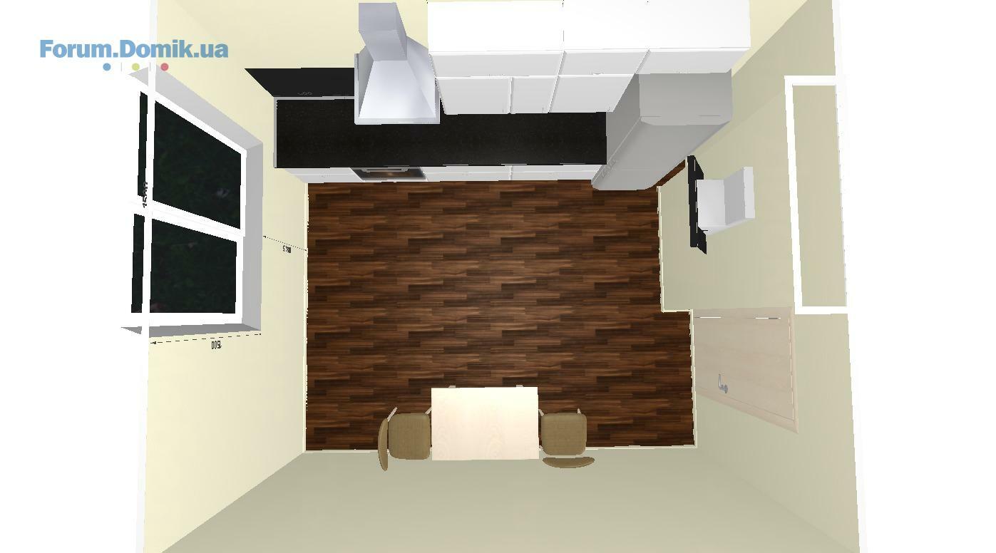

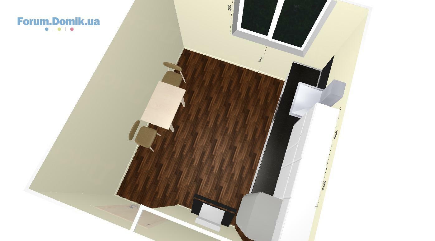

Подниму тему.

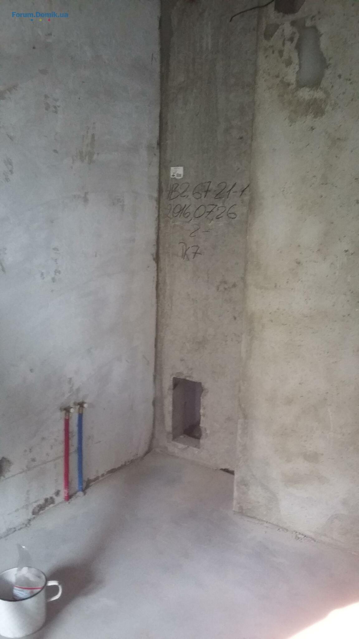

И все-таки, куда ставить холодильник. Никто не знает ширину простенка возле окна? Сильно закроет холодильник его? В идеале бы всю рабочую мебель перенести на стену напротив, но коммуникации ,наверное,перенести сложно?
А нет точных замеров всех закоулков, в частности, шахты (которая портит всю расстановку)?

мне кажется холодильник закроет пол окна, планировка кухни конечно приводит меня в уныние, хотя и площадь не маленькая.
я думаю надо спросить у будущих жильцов дома №7, может у кого есть замеры точные.
у меня есть несколько фото кухни, где видно, что кухонная мебель будет упираться в окно
Chief007
C
599
27 апреля 2017
14 фев 2018 08:21

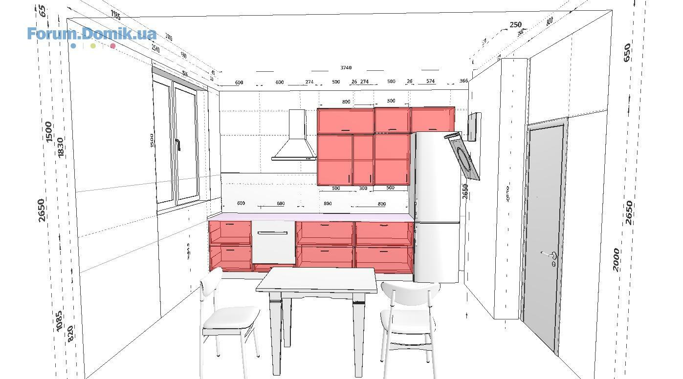

Да, планировка подкачала (и кто так строит), в окно упираться будет+ нельзя туда угол кухни вывести. С обратной стороны эта ниша с шахтой.
Тут или ,в самом деле , холодильник в угол возле балкона ставить, и сделать угловую кухню в сторону двери. Но , мне кажется, что кухня еще будет меньше.
Или пожертвовать нишей, просто закрыть ее холодильником и поставить все в ряд. Как я наваяла . А я так мечтала поставить диванчик раскладной для гостей еще. Теперь,даже не знаю, влезет ли
П.С. Меня модераторы форума наказали
, могу только по одному сообщению в день отправлять, жаль,что не получается активной беседы.
, могу только по одному сообщению в день отправлять, жаль,что не получается активной беседы.bony110

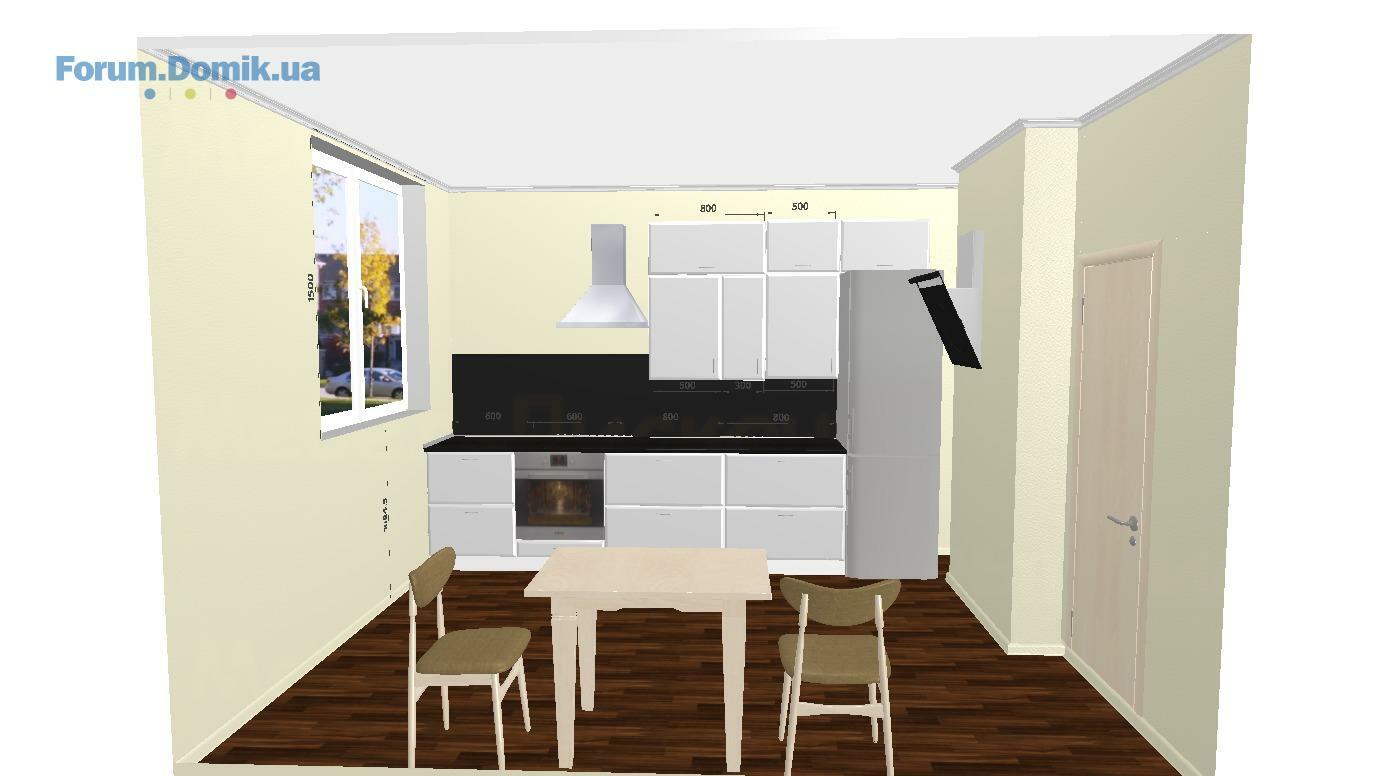

В какой программе ваяли?
ну я пока на такой шаг не готова, ставить холодильник как у вас на схеме. Я хочу большую и просторную рабочую поверхность.
Конечно не плохой вариант, всю кухню перенести на противоположную стену, но сколько там мороки и во сколько это выльется не известно.
У меня еще всплыл вопрос, можно ли как то будет перенести радиатор отопления в др сторону, что б под окном он не стоял, потому что ставить холодильник возле окна с радиатором отопления нельзя.
Лично я, в любом случае буду ставить небольшой диванчик для гостей на кухне. Мы жили в кухне 8 кв м и там стоял диванчик, очень хорошо вписывался. Так что думаю на кухне в 11,5 кв м он тоже станет

//kitchen.prodboard.com/diskont/KB1F/ Здесь.
