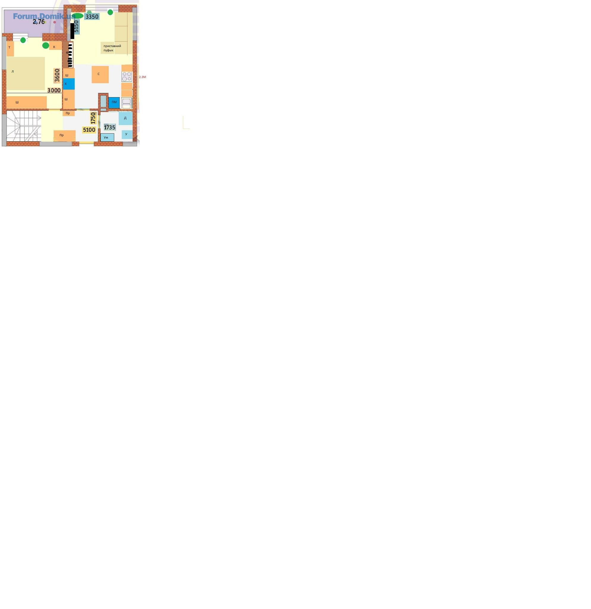

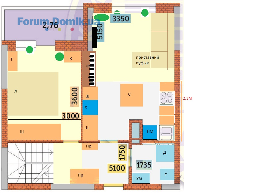

я думаю как можно сделать 2 детские, спальню и кухню студио, пока такой вариант получается...
1-й этаж
AlexandrK1
266
25 ноября 2015
06 март 2016 12:40
Цитата "AlexandrK1":я думаю как можно сделать 2 детские, спальню и кухню студио, пока такой вариант получается...
Саша, я с Вашего разрешения, напишу пару замечаний.
Обратите внимание на ширину транзитов между мебелью. В масштабе между кухней и столом ор. 60см. Между шкафом и кроватью в спальне.
Я не рекомендую так располагать мойку в кухне...
AlexandrK1
266
25 ноября 2015
06 март 2016 18:42
Больщое спасибо за коментарии, учту, открыт к любым идеям по перепланоровке квартиры
