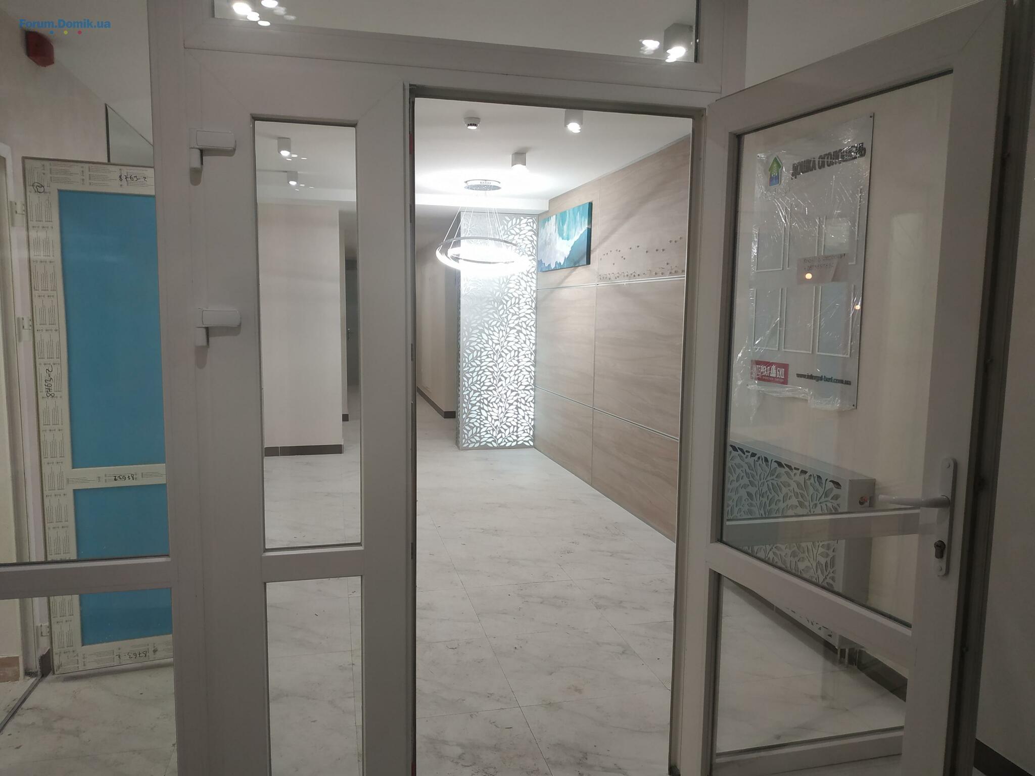

Была сегодня возле 13 дома, вот так уже выглядят парадные, не хватает только зелёных диванов
simply_Roma
s
32
24 октября 2018
22 янв 2019 19:43
А прям зайти можно? Я много раз проходил думал мож вот прям зайти
Ну скажут выйди, низзя, выйду
