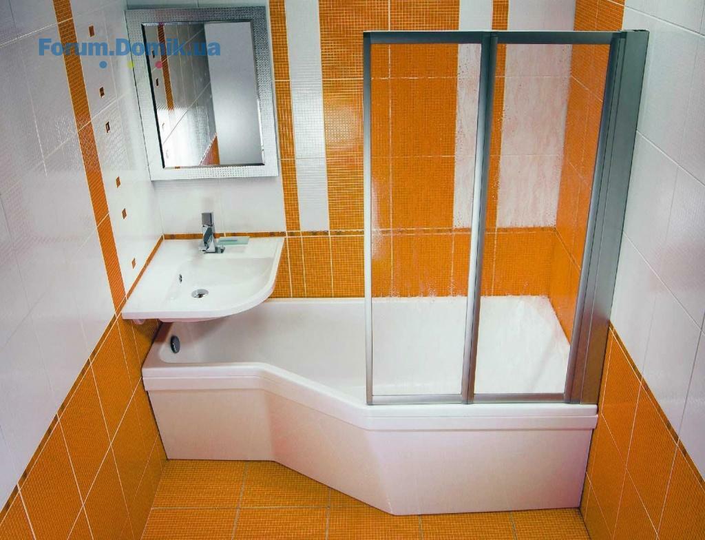

А ну потрібна порада або варіації на тему що краще, бо реально стою між двох копен і відчуваю себе віслюком.
одняшка 48 кв.м. Ванна кіманта. Дивишся прямо перед собою через двері і башиш стіну в якій зліва шахта водовідведення та вентиляції утворює цікавий закуток. В цей закуток (ще раз - двимося прямо) є думка :
а) втулити ванну (не дуже хочеться, бо я господар дебелий і в ночвах льопатися не влізу);
б) душова кабіна (скрізь герметична, можливо вуглова, а можливо пряма, та хай йому грець всі закриті душові кабіни створені на китайців(((( так);
в) душовий куток на піддоні із двома кахельними стінами (або трьома) та скляними дверцятами на ролах типу купе (думки про надійність гідроізоляції стін, підлоги та піддону не дають куняти спокійно, за те є підходящі для моїх габаритів розміри цього чудового виробу).
кинув би четвертак для вибору, так умови не рівні - три позиції, одна полюбому не грає.... от і думаю, що в тий пристінок краще втулити. Доречі хто має ширину того пристінка на однушку в 48 кв.м?
Ваша думка коллеги або порада?

Цитата "M I ":А ну потрібна порада або варіації на тему що краще, бо реально стою між двох копен і відчуваю себе віслюком.
в любой душевой кабине рано или поздно наступает конец дверям или другим составляющим, которых там много
поэтому ванная будет долговечнее.M I

Цитата "M I ":
в моїй ситуації ванну треба ставити або на кухні або на балконі)))) бо вона займе відразу 2\3 ванної кімнати, та й я не дуже полюбляю лежати у вані ((((( але я ж не один житиму())))
угловая ванная - не вариант?
или вот на фото - оригинальный выход из положения

Цитата "M I ":А ну потрібна порада або варіації на тему що краще ...
Вероятно, речь о квартире типа «1Б».
У меня нет под рукой чертежа этой квартиры, но судя по всему, вент. шахта не позволит поставить слева или прямо от двери ванную длиннее 150 см (а может и 140 – нужно учитывать толщину штукатурки, клея и плитки). Если Вы ценитель полноценных комфортных стальных/чугунных ванн (KALDEWEI самое то), то Ваш выбор стена справа.
Корпусные душевые кабинки слишком сильно протекают. Даже дорогие. Всех отговариваю.
Самодельная душевая ниша штука отличная. Будут небольшие затраты на усиленную гидроизоляцию, зато габариты будут комфортными особенно если откажетесь от покупного поддона. Если устраивать такую нишу слева от двери, то нужно сразу предусмотреть дополнительный подогрев – стена смежная с общим коридором и может быть прохладно.
P.S. В стену шахты отлично встраивается инсталляция унитаза. Только кладку нужно усилить.
Подробнее про усиленную гидроизоляцию. Плиз. Что применить и в какой слой ? 4или 6 миллиметров? А какой производитель? А нужно ли ложить сначала стяжку а на неё уже мостырить изоляцию? А на изоляцию каким клеем или раствором класть плитку? А есть ли сифоны из меди? А можно ли медные сифоны на слив ставить?
Resisto
R
198
08 октября 2015
16 окт 2015 09:21
Если Вы имеете в виду пол душевой ниши, то стяжка на полу уже есть и ее вполне достаточно. Нужно только: покрыть слоем гидроизоляции; обустроить подиум высотой 10-15 см от стяжки (в зависимости от типа и способа установки трапа-слива); по периметру ниши выложить бортик из кирпича высотой 10-15 см от поверхности подиума; все покрыть слоем гидроизоляции; выложить плитку. При использовании акрилового/стального поддона все примерно так же.
Есть красивый, но более сложный вариант – снять слой стяжки до монолита (у нас это около 10см); обустроить слив с отводом; залить стяжкой (толстый слой сохнет несколько недель, но можно заменить плиточным клеем); покрыть гидроизоляцией; установить низенький бортик (или вообще обойтись без него, правильно рассчитав уклон в сторону сливного отверстия); уложить плитку.
Если Вы имеете в виду стены, то там на кирпиче необходима штукатурка. Самый надежный вариант штукатурки при слое более 2-х сантиметров – цементно-песчаная смесь (ЦПС). Но есть два больших недостатка: 1) сохнет не менее месяца; 2) если что-то «пошло не так» то со временем может отслоиться потянув за собой плитку. Если кирпичная кладка близка к идеалу, можно применить качественный плиточный клей – сохнет всего неделю, но его нельзя укладывать слоями более нескольких сантиметров. Для очень кривых стен есть экспресс вариант – влагостойкий гипсокартон и прямые руки на этапе гидроизоляции.
При любом типе черновой отделки стен и пола, при обустройстве душевой ниши необходима гидроизоляция пола (полностью) и стен (как минимум на 170 см от пола).
В душевой достаточно нанести гидроизоляцию обмазочным способом (как краску), а это от силы 1-2 мм. Мне нравятся готовые смеси – с ними удобней работать (например, КНАУФ-Флэхендихт). Но дорогие готовые спокойно можно заменить более дешевыми сухими (например, Ceresit СR 65). В любом случае, перед нанесением гидроизоляции поверхность нужно хорошо подготовить (счищаем слабые слои, обеспыливаем, грунтуем).
Любым качественным плиточным клеем. Желательно максимально эластичным (это относится ко всем типам поверхности – даже на монолите эластичность не помешает). Например, Ceresit CM 17 (именно 17, а не 117)
Из меди не видел. Есть из латуни покрытой хромом, но это декор-вариант (я такой себе на умывальник ставил). При обустройстве трапа душевой кабины вполне достаточен качественный пластик. Если с запасом, то можно нержавейку.
P.S. А вообще, при таких габаритах санузла, можно себе позволить нормальную стальную ванную. Стоимость обустройства или покупки душевой выше, чем стоимость ванной, а универсальность применения душевой гораздо ниже – душ запросто можно принимать стоя в ванной, а вот принимать ванну стоя в душе трудно
