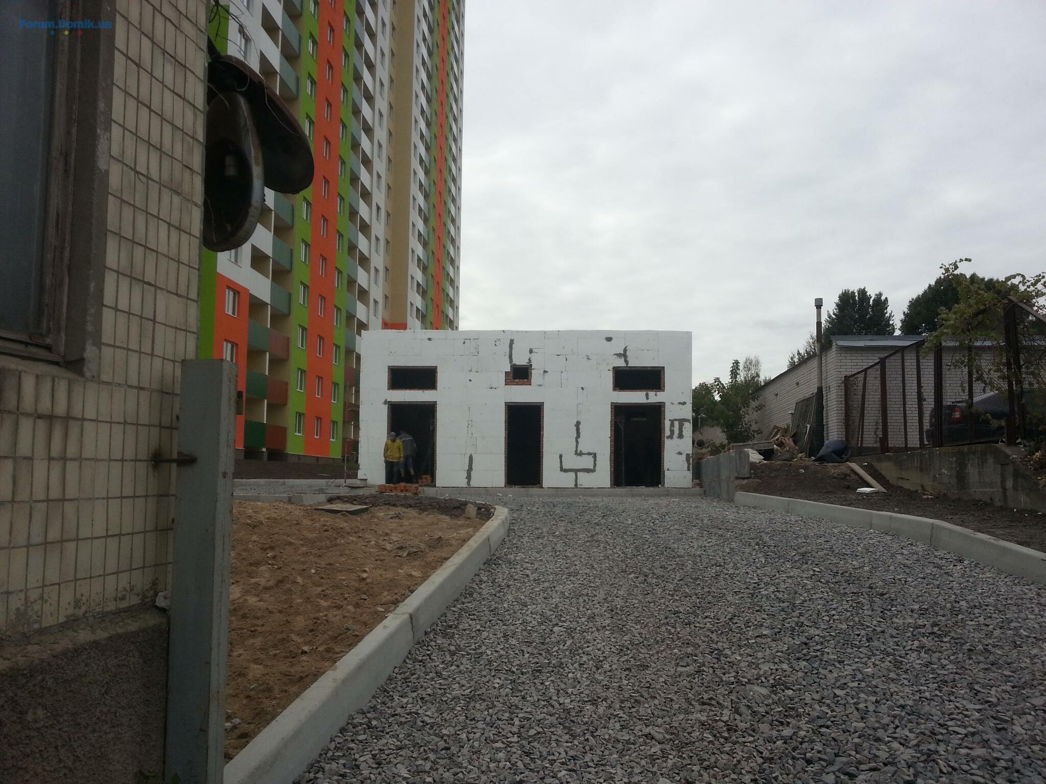

Так сегодня утром выглядел ТП. Больше изменений не замечено.
