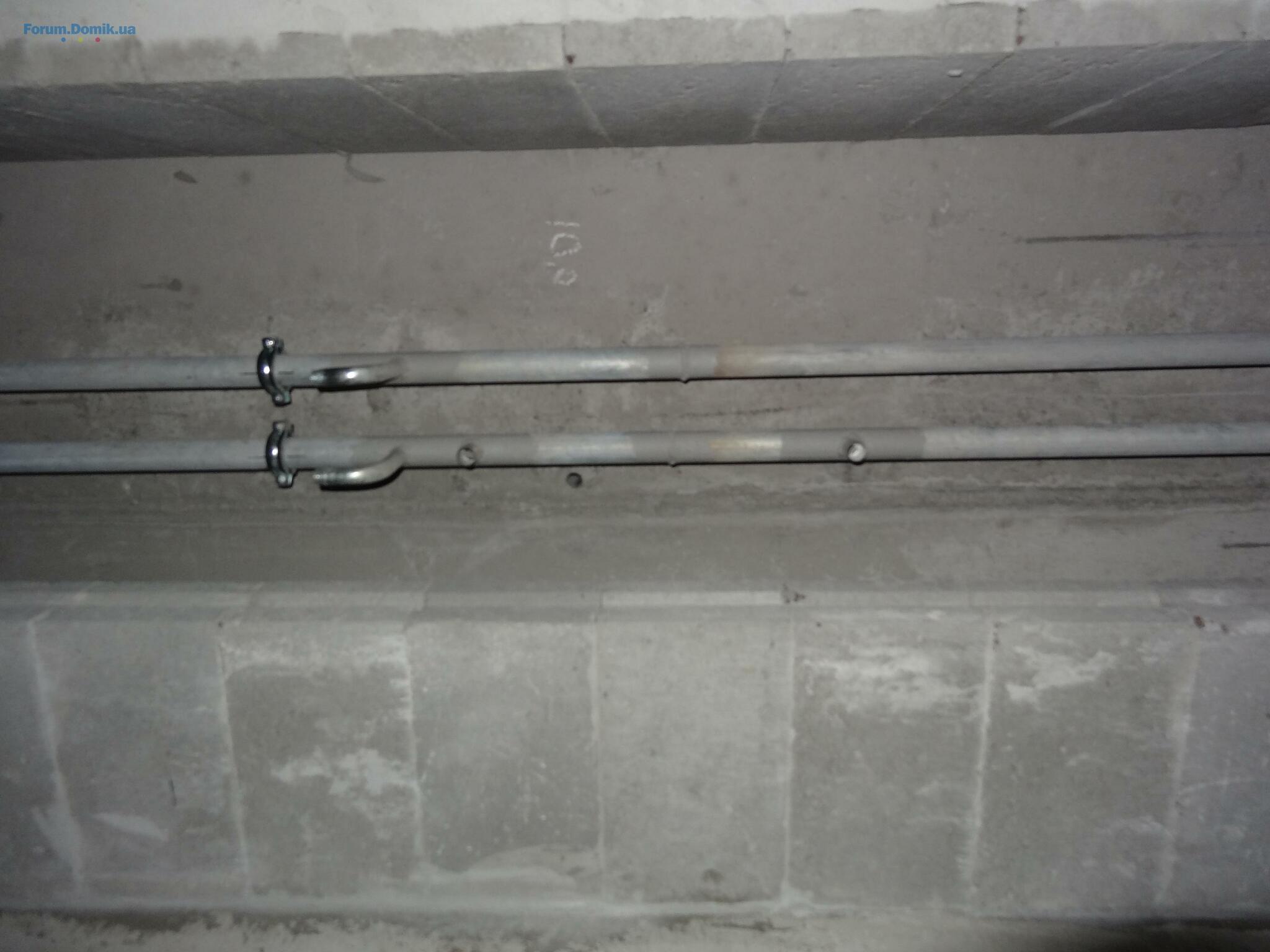

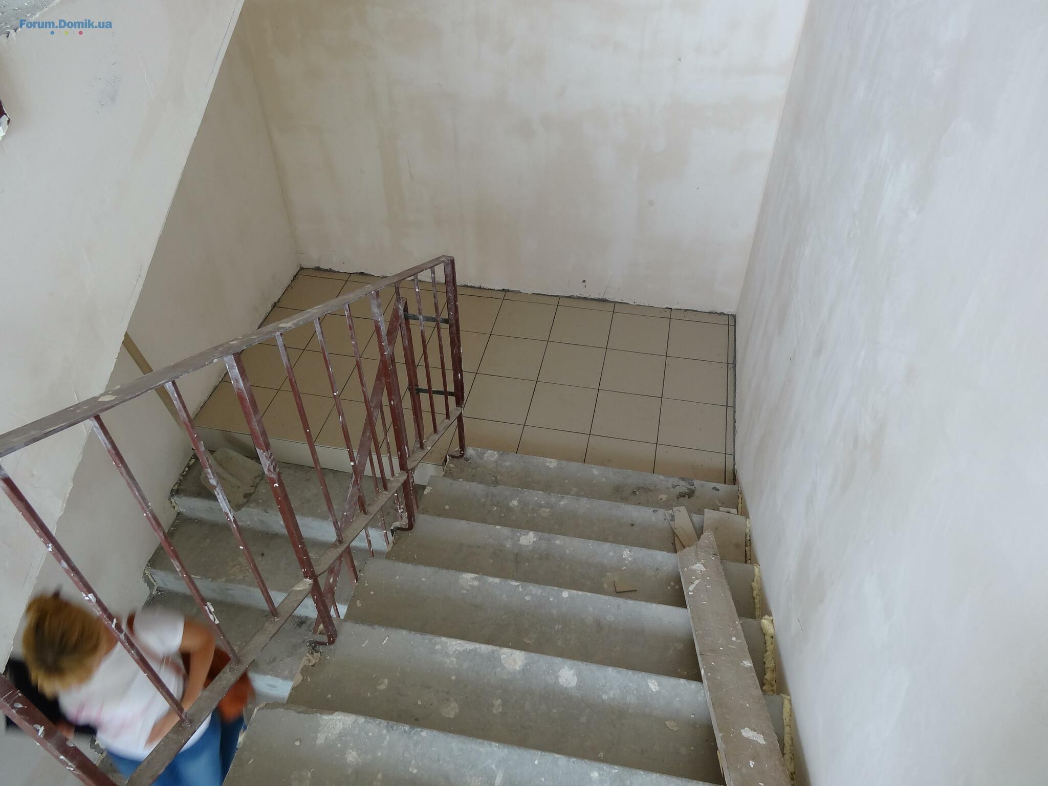

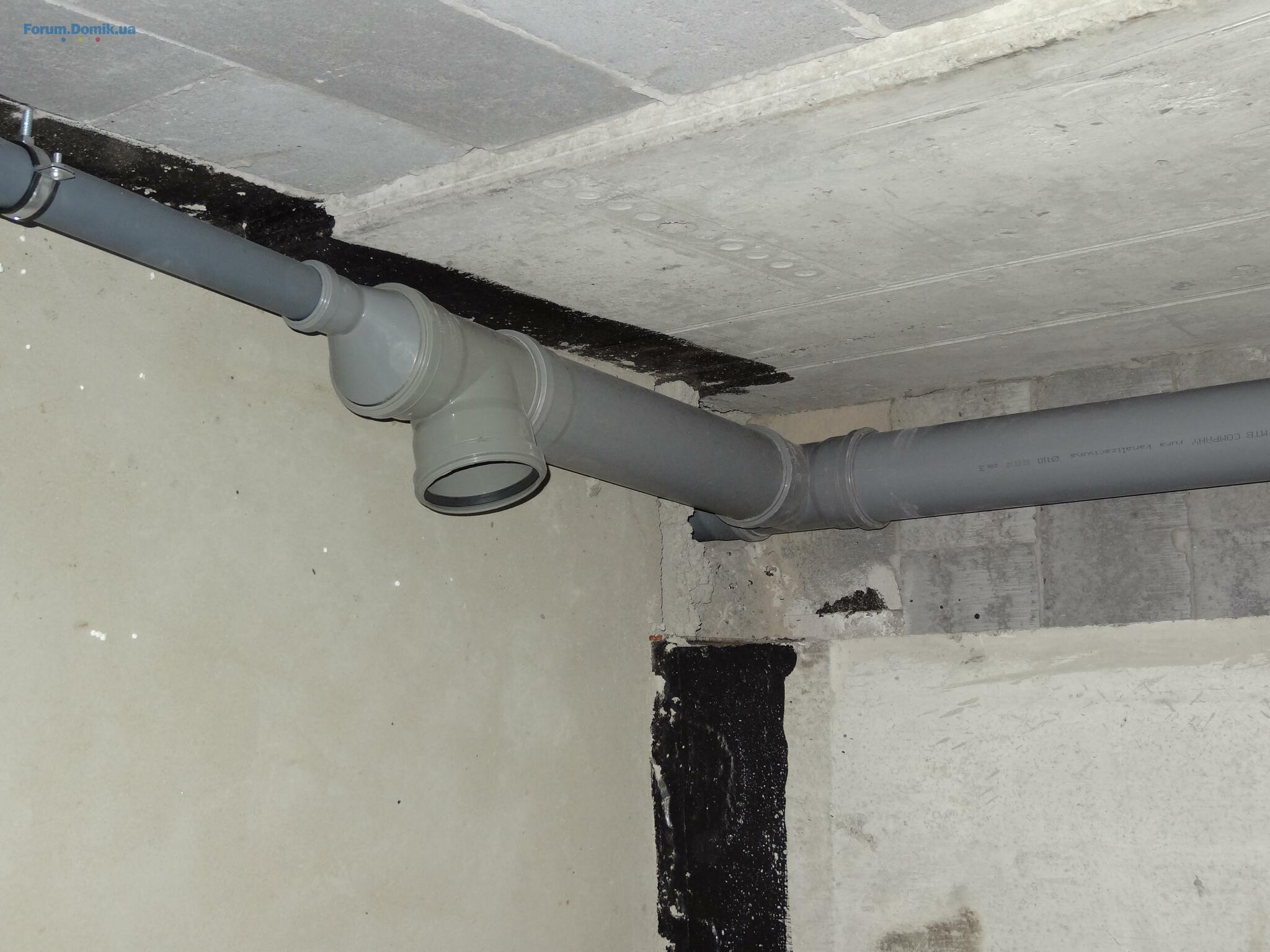

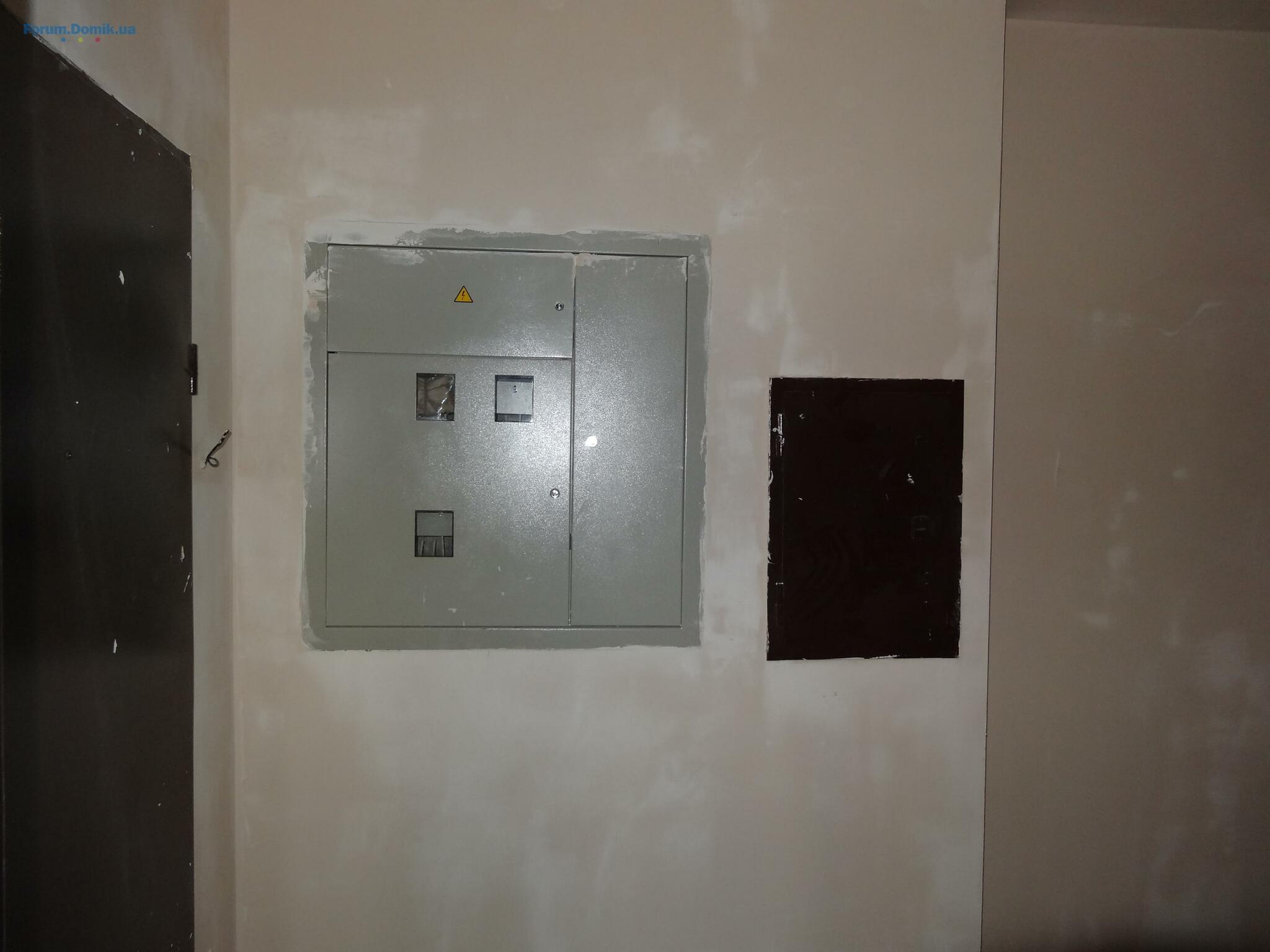

По 6 секции: Пости закончили козырек. Плитка уже много где на этажах лежит, но стены в подъезде еще не покрашены. Несмотря на день открытых дверей, работы шли, плитку ложили.
"Вонючий" мусоропровод находится в отдельной комнате.
Двери на общих балконах обламывают декоративную штукатурку со стен.
На многих этажах стоят стекла в общих местах.

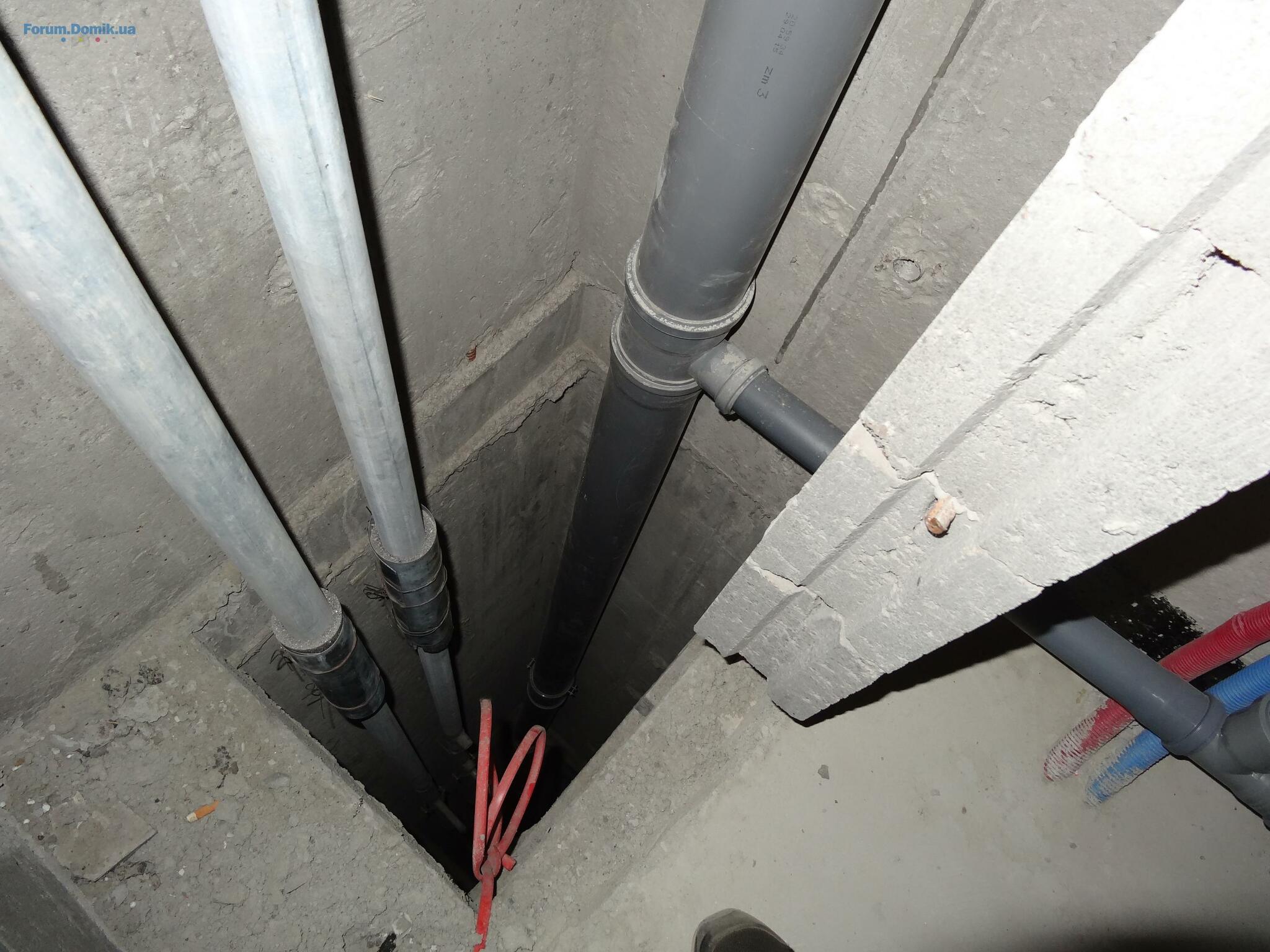

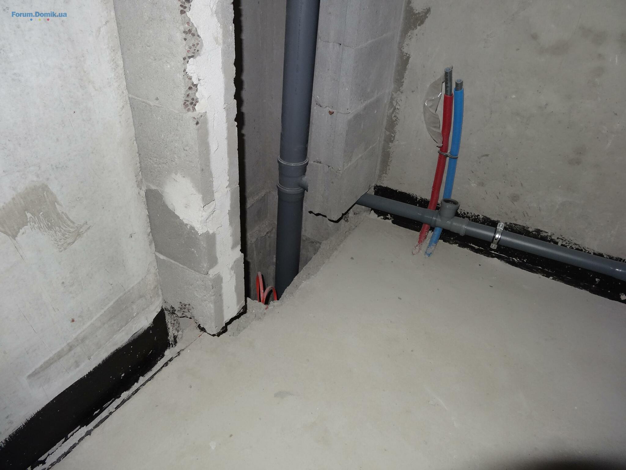

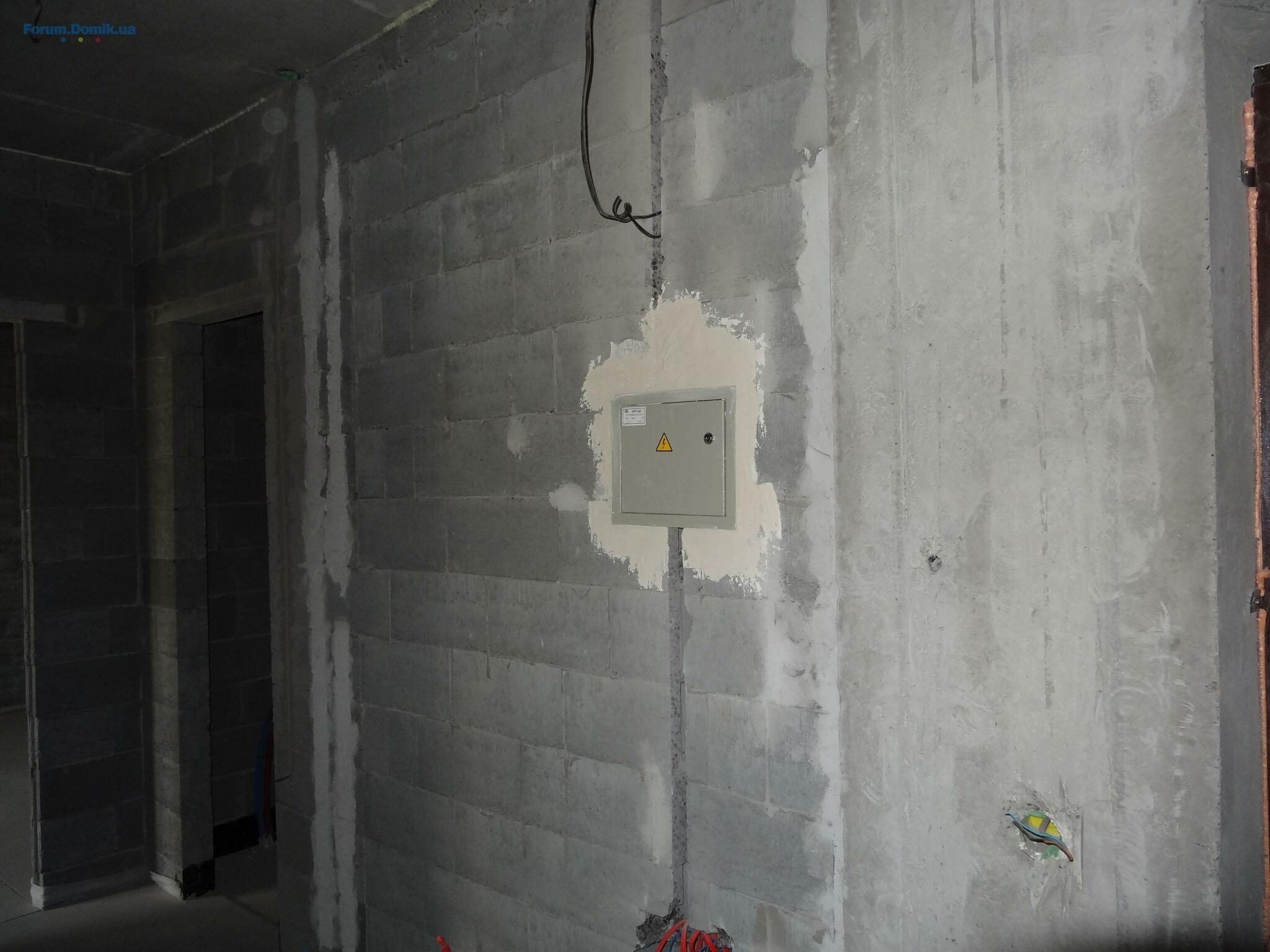

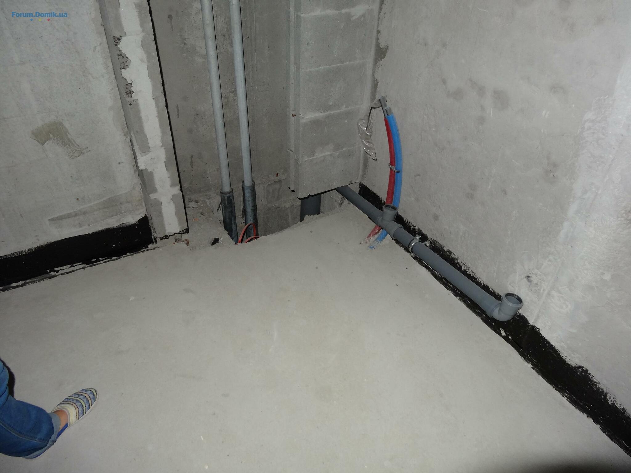

У нас на 22: Батареи стоят, водорозетки не сделаны.Есть пару трещин на стяжке (одна в коридоре, одна на балконе)
По замечаниям:

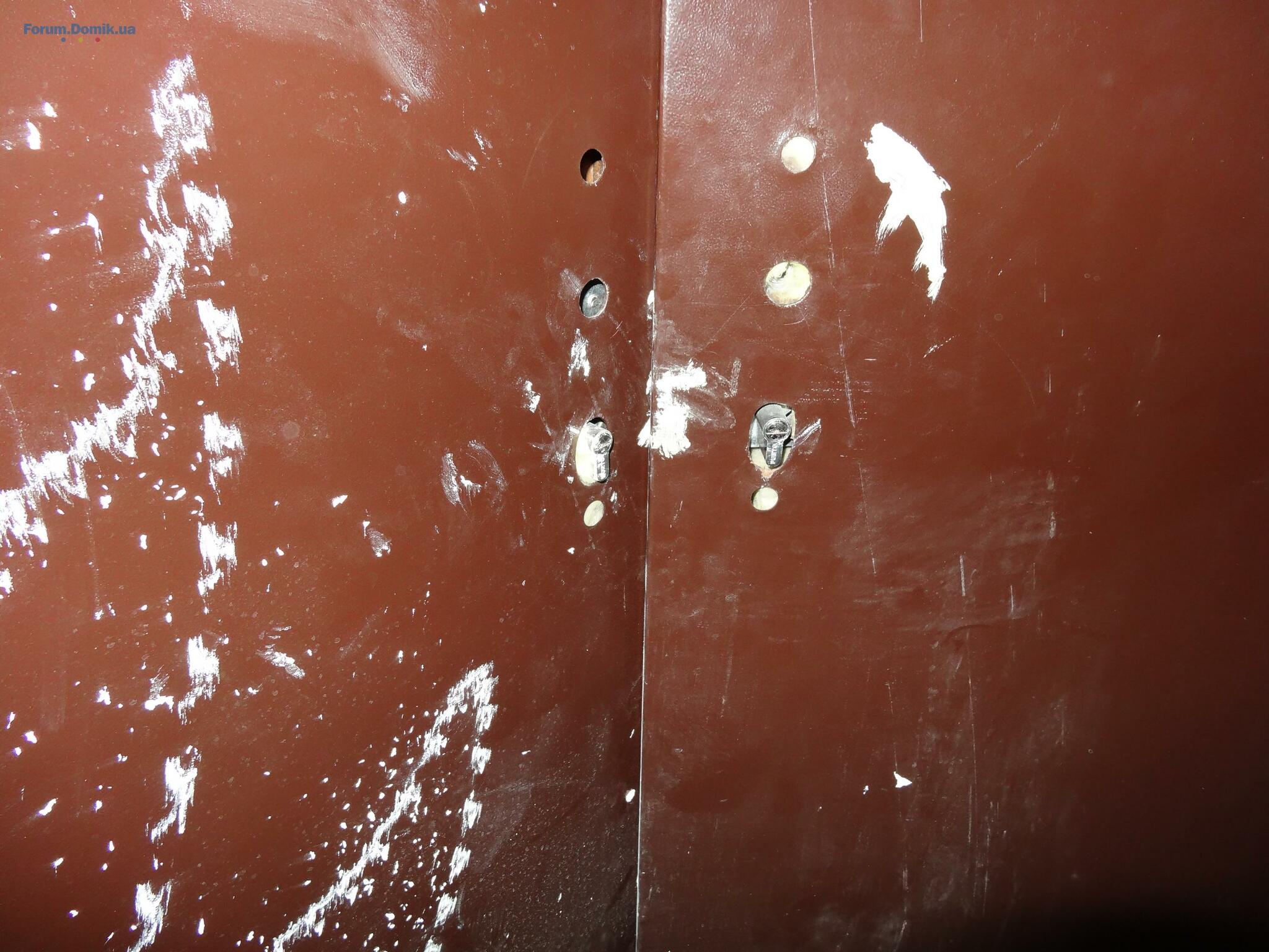

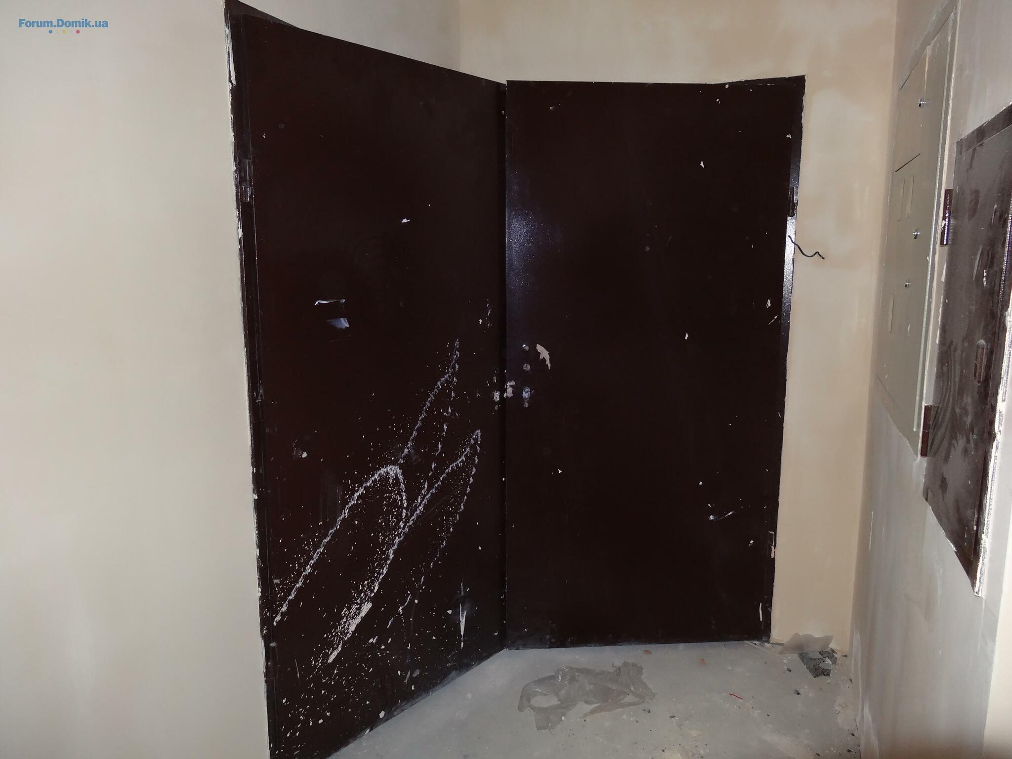

1. Завалены стены в кухне (с одной стороны на 40-55 мм, с другой на 20 мм). Какой-то товарищ на входе сказал, что в "межах допуску"
2. Двери упираются с соседскими если открыть одновременно. Этот же товарищ на входе сказал, что так и задумано. Интересно, а что скажут пожарники?![]()
3. Двери практически пробиты насквозь. Мелочь, но неприятно. Хоть снимать их буду, но ценность от этого их уменьшается. Сказали "примут меры"

Цитата "Сапожник":У нас на 22: Батареи стоят, водорозетки не сделаны.Есть пару трещин на стяжке (одна в коридоре, одна на балконе)
Тоже 2 трещины на балконе, в замечания даже не писал, не представляю что можно с этим сделать.
Допуски на кладку порядка 1см, на монолит 1.5см, с устных слов одного из представителей подрядчика. Но на что конкретно это допуск не уточнялось, типа нужно смотреть документацию (может на метр например). У меня в ванной стена "выпадает" до сантиметра к верху и одна из стен в комнате имеет в кладке перекошенные блоки, но в плоскости лежит ровно. Из замечаний, кроме щелей в монолите, которые заделают (зря они не сказали сразу всем это), только не задутая рама на балкон снизу пенкой. Может чего не досмотрел. Ну и с дверьми такая же проблема, открываются не в ту сторону, при чем инвертировать нужно и мои и соседские одновременно, чтоб было нормально.
ЗЫ: товарищи из первой группы, а чего ж вы ушли раньше времени и других не дождались? Я прибыл на место в 10.28, никого не было, подождал 15 минут и насобиралось порядка 30 человек. Пришлось снова читать по второму разу тот же список, а точнее нам сначала рассказывали от себя, а потом приходилось по ходу отфильтрововать вопросы, люди начали хаотично задавать свои, вобщем беспорядок. Договорено же было на 10.30 сбор, из рассчета что будем ждать еще опоздавших и ближе к 11 выдвигаться организованной толпой.

Цитата:Секция 6, планировка 2м. Возможность установки унитаза есть только в малом с\у. В большом с\у на стояке канализации отводы 50мм. Можно ли заменить тройники на стояке с отводом 110мм? Во время ремонта это будет сделать труднее. Если этого не сделать, то жильцы могут менять конструкцию кустарно, что может повлечь большие проблемы.
На встрече вопрос не подымался
Вопрос подымался.
Дословно:
Решение дыбильное, но согласно проекта. Сантехник локально сделает врезку правильного тройника и поставит компенсатор.

Были у себя в кв. на 18. Повстречали соседей и слева, и справа) Познакомились) Только пообщаться успели с одним - вторые ушли, закончив свои дела. Пользуясь случаем, хотел бы спросить у Scouser (сосед справа) будете ли Вы стеклить оставшуюся часть балкона (граничащего с нашим)?
Из замечаний:
- трещины в стяжке в комнатах и на балконе. Товарищ на выходе сказал, что максимум это смогуть зажелезнить;
- щель между воздуховодами на кухне/ванной. Сказали, что заделают;
- входные двери ужасные + замок не закрывается;
Остальное - мелочи. Уровнем стены не мерил так как все равно все пойдет под снос.
