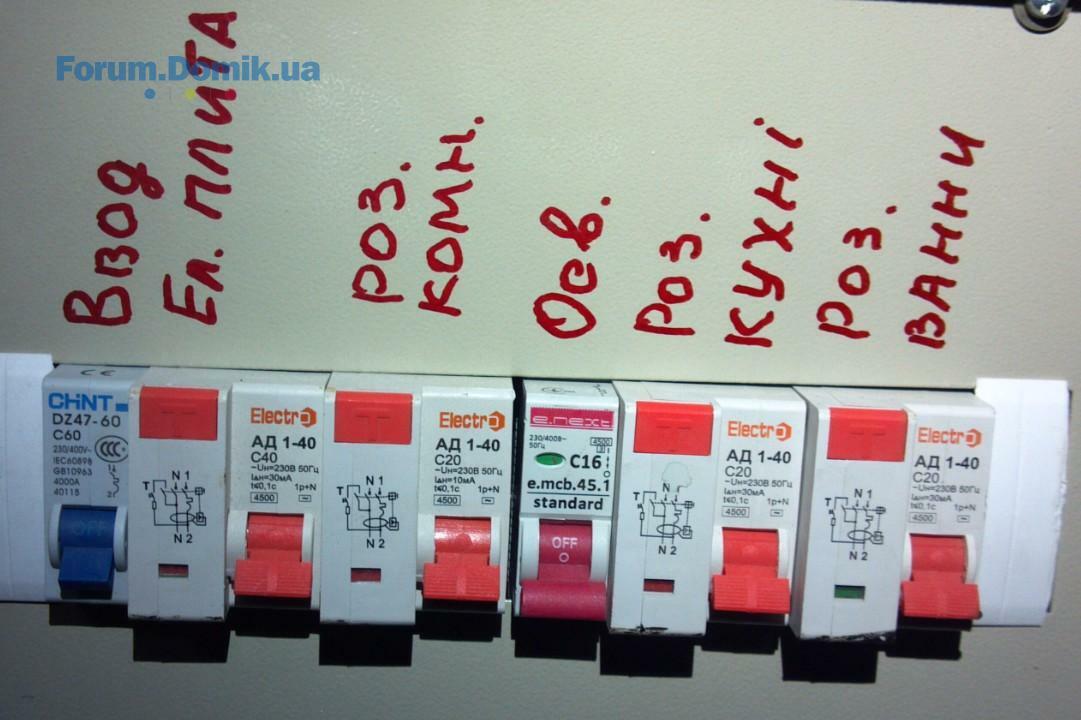

Цитата "crossfire":
Схема разводки по двухкомнатной квартире:
Автомат 55А:
- автомат на освещение
- дифавтомат на ванную
- дифавтомат на кухню
- дифавтомат на комнаты
Комнаты коммутируются не в щитке, а в коробке под щитком.
Поправочка
Автоматы на Din рейку 55А не выпускают. Din реечные автоматы бывают на 40А, 63А.
1) Ввод 40А;
2) Освещение 10А или 16А;
3) Бойлер (диф)(при наличии) 16А;
4) Кондиционер (при наличии) 16А;
5) Розетки с/у (диф.) 16А;
6) Розетки бытовые 16А;
7) Розетки рабочей зоны на кухню 16А;
8) Электроплита 32А;

Цитата "elektrik.kiev":
Поправочка
1) Ввод 40А;
Все верно, на дин рейке ввод на 40А, а 55 стоит на коридоре возле электросчетчика один на квартиру как основной рубильник. Этот коридорный шиток у меня на этаже именно на мою и еще две квартиры уже ктото уши повесил и навесной замок. Все ценится, все по максимуму, хотя это хотел сделать сам...

Цитата "d_simon":Все верно, на дин рейке ввод на 40А, а 55 стоит на коридоре возле электросчетчика один на квартиру как основной рубильник.
Это у тебя такой стоит? Странно, у меня на 60 и на розетки по 20, свет 16. Сколько на площадке не знаю.
нет, я у себя я не смотрел, просто рекомендую ставить такой номинал, кто будет менять, так на розетки лучше ставить не больше 16А, класс автомата я бы выбрал "C". Автоматы e-next, Elektro, CHNT, АСКОУкрЭм, ИЭК... мягко говоря, не очень хорошо себя зарекомендовали, буду менять на лучшие.
