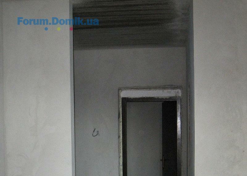

У меня уже слов кроме мата не находится!!! Еще один сюрпрайз от нашего чудо-застройщика:
Уже хотел начинать делать ремонт, но обнаружил что плиты перекрытия на потолке МОКРЫЕ.
Это в уже "готовом к эксплуатации" доме. Дом готов к заселению плесенью всех видов!
Вот фото АЖ от 04.06.16
на котором отчетливо видны мокрые полосы на плите. С тех пор ничего так и не высохло
Сейчас плиты выглядят точно так же, что говорит скорее всего о стоячей воде внутри них.
Это в уже "готовом к эксплуатации" доме. Дом готов к заселению плесенью всех видов! Вот фото АЖ от 04.06.16
Сейчас плиты выглядят точно так же, что говорит скорее всего о стоячей воде внутри них.Валерия3

Цитата "maxt":У меня уже слов кроме мата не находится!!! Еще один сюрпрайз от нашего чудо-застройщика:
Уже хотел начинать делать ремонт, но обнаружил что плиты перекрытия на потолке МОКРЫЕ.Это в уже "готовом к эксплуатации" доме. Дом готов к заселению плесенью всех видов!
[attachment=0]__IMG_0006.jpg[/attachment]
на котором отчетливо видны мокрые полосы на плите. С тех пор ничего так и не высохло![]()
Это не могут быть жирные полосы, которые иногда остаются после залития бетона в формы?
У нас кстати тоже вода в стенах, но обещают ее оттуда чуть позже извлечь.

Цитата "Валерия3":
обалдеть. я вроде была 2 недели назад, все высохло..
5й и 6й мокрые еще с ноября месяца,намазали штукатурку, а она пропиталась влагой и осталось тоже, что и было, только теперь кирпич под ней сырой и я не знаю,как его теперь,кроме как в отопительный сезон, будем просушивать )
Мокрі стіни від штукатурки - вони ж машинною штукатуркою знизу жижу подають разом з водаю. там все мокре - і земля довкола будинків - доречі десь був коментар чому мокра територія - через проведення штукатурних робіт. Не засмучуйтесь, все буде добре, от тільки б швидше))
В Клубном кстати есть квартира, смотрящая в сторону Киева, которая сделала себе дополнительное окно-балкон, подняв крышу) Очень классно получилось.
А по поводу мокрых стен-могу Вам в личном сообщении сбросить хронологию начиная с Нового Года, где видно , что стены были всегда мокрые и шпаклевали поверх зеленых от сырости кирпичей. Влага сейчас проявилась в тех же самых местах + с потолка на пол в одном месте вечно капает и там без преувеличений стоит лужа. Так что, это не от шпаклёвки. Главное, чтобы так и не оставили, а то будет, как в доме у Maxt-а, что будет делать ремонт с мокрыми и заполненными водой стенами в доме, который уже "сдан".
